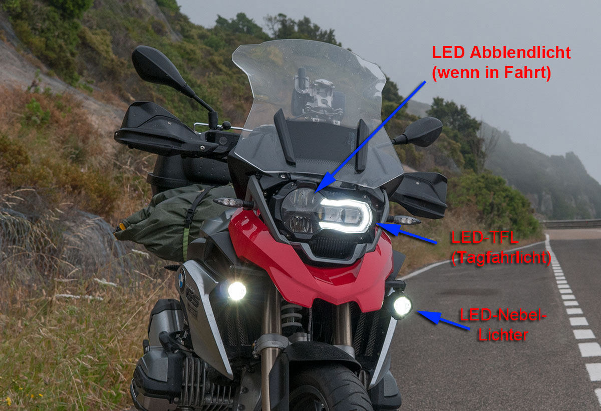

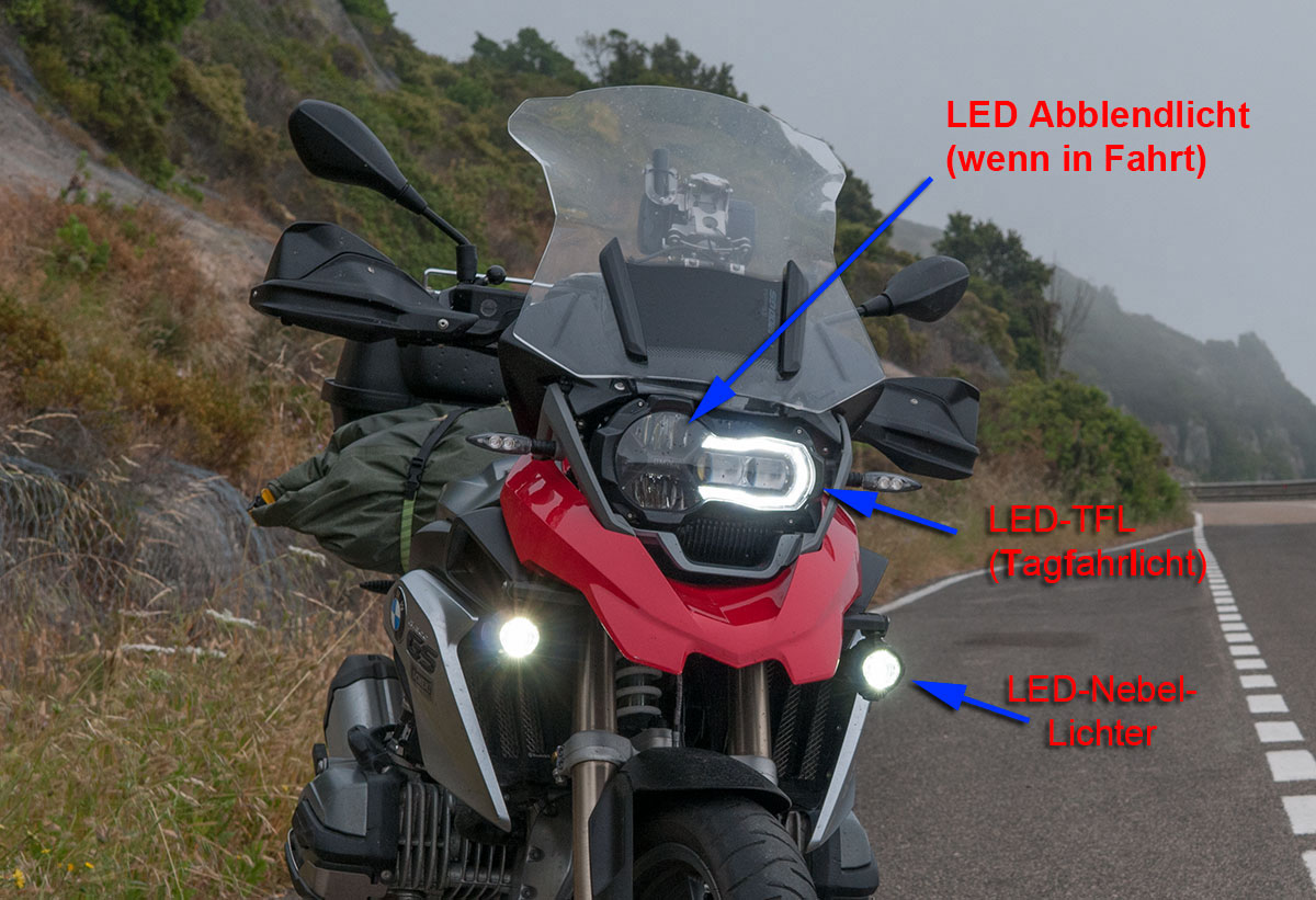

Also, dann will ich auch mal meinen "Senf" dazu geben.
In der Regel ist das TFL gut genug sichtbar, jedoch fahre ich auch mit eingeschalteten LED-Nebelscheinwerfern. Dann jedoch wird das Abblendlicht zugeschaltet und das TFL gedimmt (nur noch schwach sichtbar). Mit Fernlicht fahre ich grundsätzlich nicht mit Gegenverkehr, da dieser extrem geblendet wird (war eine Sache als man noch mit Bilux Birnen unterwegs war).
Anbei die Beleuchtunganlage meiner GS-LC wie ich sie gekauft habe.
