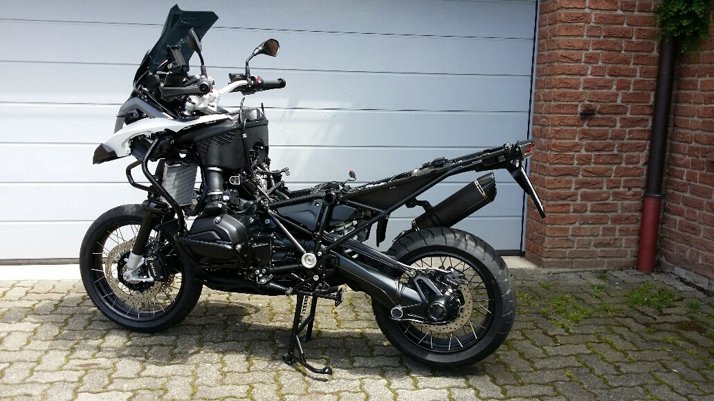

Hi, möchte den Tank gerne ausbauen und schwarz matt pulvern lassen. Hat jemand bereits Erfahrung damit? Gibt es etwas spezielles zu beachten? Seitenverkleidung abnehmen stellt keine größeren Probleme dar und Tank habe ich gesehen ist mit zwei großen Schrauben nahe am Sitz/Rahmen verschraubt aber was erwartet mich darunter und evtl. an noch nicht einsehbaren Orten? Was ist beim Einbau zu beachten? Entlüften denke ich funktioniert alleine und da gibt es nichts zu tun oder? Evtl. hat ja jmd. der bei BMW schraubt eine Zeichnung :cool: Danke Euch!
Mut zur Lücke ... dahinter sitzt die Benzinpumpe, den Tank etwas zurück ziehen und die Benzinschläuche, Entlüftungsleitungen und Stecker abziehen, sind alles Bajonettverschlüsse. Danach kann der Tank abgenommen werden ...
lass den Tank lackieren, dann muss die Benzinpumpe nicht ausgebaut werden ... Tankdeckel abschrauben und über den Einfüllstutzen das Benzin auslaufen lassen ... Im Anschluss alles wieder anders herum ... Benzin rein ... Starten ... Läuft ...

Danke Dir eR1200GeeS, das sollte dann kein größeres Problem darstellen und mit dem Lackieren ist ein guter Tip! Allzeit gute Fahrt!

Vielleicht wird das garnicht so einfach, den Tank zum Pulverbeschichten zu geben. Der wird ja aufgeheitzt, damit aus dem Pulver Lack wird und dazu braucht es gewisse Temperaturen. Die sollten ziemlich pingelig sein, den Explosionsschutz betreffend.

Ich hab mir den Tank mir Folie schwarz machen lassen. Dafür musste nichts ausgebaut werden.
