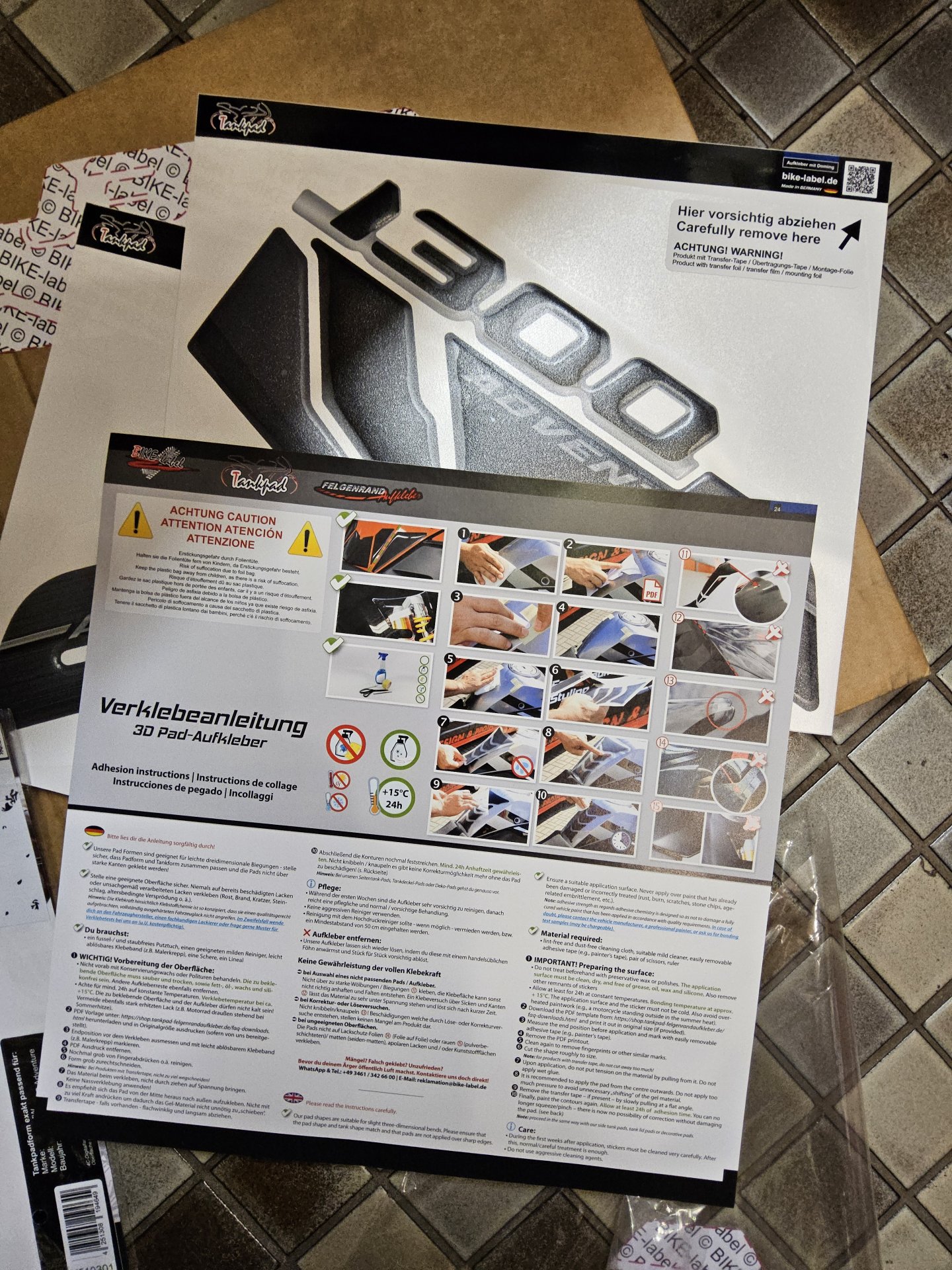

Hallo Zusammen,
die Temperaturen steigen, die Aufkleber sollen ran. An der Stelle endet mein Talent, Aufkleber sind nicht meine Welt, ich bin froh, wenn ich blasenfrei eine Folie aufs Handy bekommen, was auch nur selten klappt. Daher die Frage hier, gibt es jemanden in meiner Nähe, der mich ggf unterstützen kann?
Beste Grüße Oliver

Nass aufbringen mit Sprühflasche und Seifenwasser. Das dann ausrollern nach dem positionieren.
In Berzdorf im Industriegebiet gibts eine Carwrappingbude, die sind doch Fachleute für sowas.

3 D Pat Aufkleber wird nicht mit Seifenwasser aufgetragen nur Klebefläche reinigen am besten mit Isopropanol

das wäre für mich NEU das man 3 D Aufkleber nass aufbringt ich kenne es nur so trocken u. Fett frei ..... aber man lernt ja nie aus

so ist es. Wasser und co oder gar "right on" etc ist was für Folie. Das Tankpad ist so klein - das kannst du einfach drauflegen und das wars. Hat auch nichts mit Folieren zu tun - das ist in etwa die gleiche herausforderung wie ein ein Abziehbildchen ins Paninialbum zu kleben...kriegst du hin...ich halte von hier aus Händchen :D

Wenns gut werden soll würde ich noch mit einem Fön nachfönen. Aber nicht mit so nem brutalen Heissluftfön, sondern mit dem normalen Haarfön auf wärmster Stufe.
