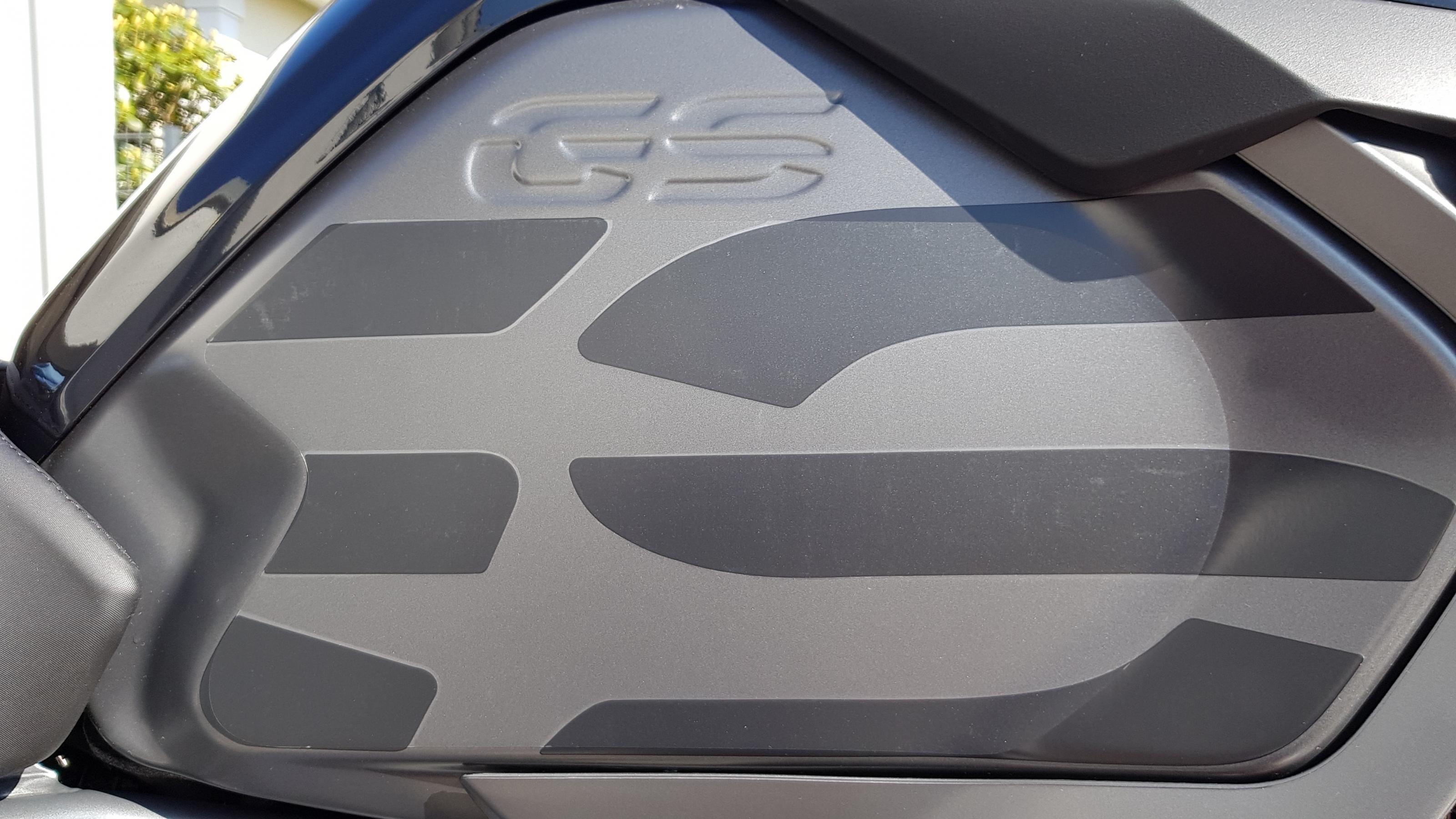

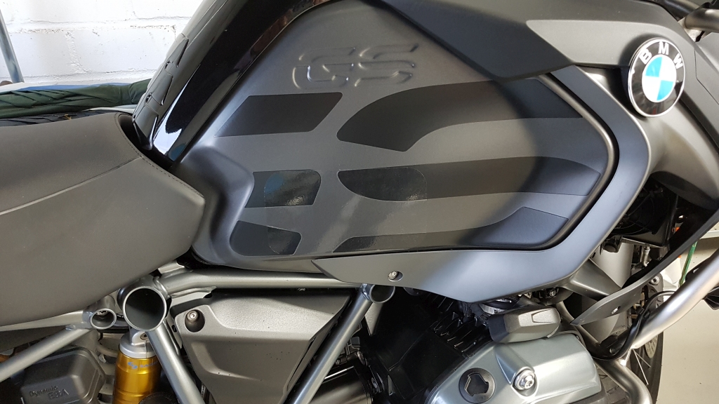

Der Schriftzug ist bei meiner 2017er Tripel ADV auch nicht überlackiert und die ersten feinen Kratzer zeigen sich leider schon.

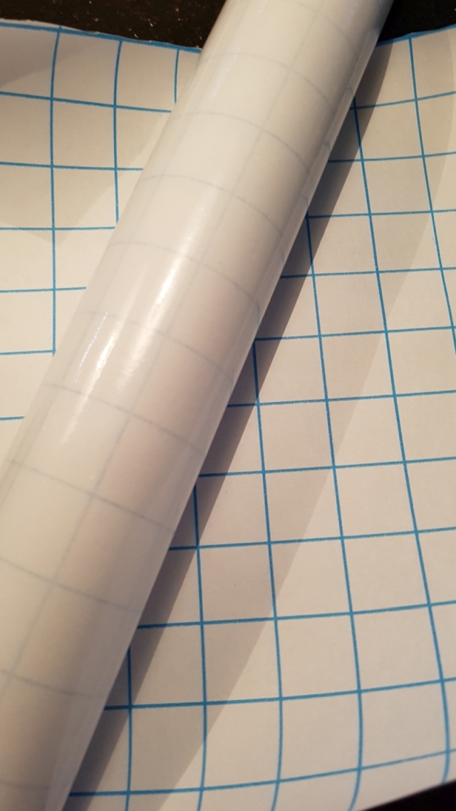

Ich habe, wie immer, meine bewährte Buchfolie genommen. Kostet fast nichts, ist sehr dünn und lässt sich problemlos wieder entfernen.
Die Folie, die man in den einschlägigen Shops kaufen kann, ist mir zu dick und ich bin mir auch nicht sicher, ob sie sich ohne den original GS-Schriftzug zu zerstören, wieder entfernen lässt.
Die Buchfolie kann man auf jede gewünschte Größe problemlos zuschneiden.
Tank reinigen und mit etwas Seifenwasser einsprühen. Dann Folie auflegen, korrigieren und Wasser zur Seite herausdrücken, fertig.
Ist nichts für die Ewigkeit und eine kaum sichtbare Lösung.

Ich habe die Buchfolie bei Real geholt, gibt es da in der Schreibwarenabteilung.
Hersteller der Folie kenne ich nicht, ist aber auch vermutlich egal.
Bei Am..n unter "buchfolie selbstklebend transparent" oder "bucheinschlagfolie selbstklebend" suchen.
Da gibt es eine von Idena 3m x 40cm für € 1,99
Das reicht ne Weile;)
Nach meinen Erfahrungen hält sie aber auch Handwäsche und Sonne aus.
Wenn sie unansehnlich wird einfach erneuern, kostet ja nix.

ich habe die Seitenteile in matt foliert (habe eine 2017er GS in schwarz blackstorm). Die matte Folie sieht man so auf den seitlichen Tankflanken nicht. Die sind ja auch matt.
Hoffe, das hilft

Folien sind aufgeklebt und meine Auswahl war richtig für mich. Der Zuschnitte könnte eventuell noch etwas besser sein in Bezug auf das GS Zeichen aber sonst alles ok.
