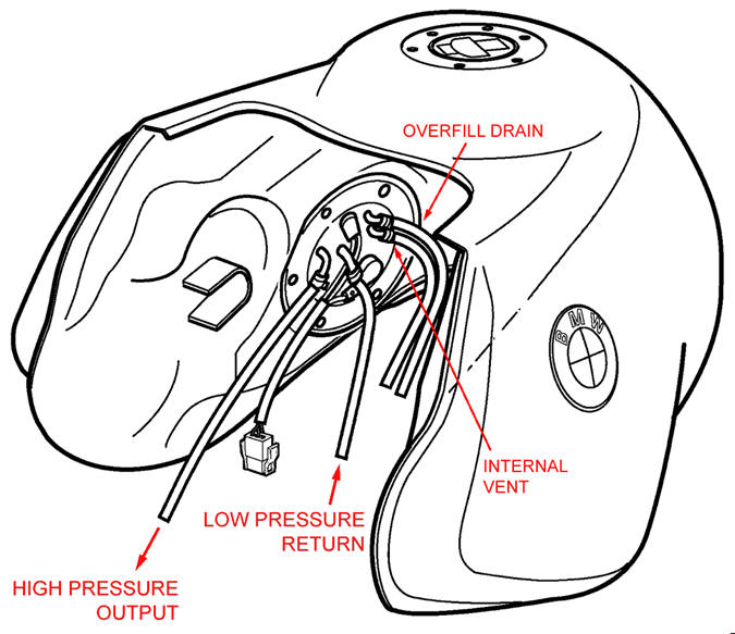

Der Tank soll 24 l fassen. Gefahren ohne Balken in der Anzeige noch 30 Km geht auch bei ganz langsam tanken max 20 l rein. Hat jemand den Tank mal leergefahren? oder weiß wer wo die 4 l sind😩

Auch bekanntes Problem :)
Es geht nie alles raus. Ist konstruktionsbedingt!
Oder du müßtest sie auf die Seite legen, damit der Sprit auf die andere Seite rüberlaufen kann.

verstehe ich das richtig, dass der Spritablauf so gelegt ist , dass der Tank nur 20 seiner 24 l hergibt ?

Ja - LEIDER.

24 Liter ist das Tankvolumen, max. 22 sind davon nutzbar. So steht es in den neueren Bedienungsanleitungen. Oldtimerliteratur lesen :-)

Nicht ganz. Die Spritpumpe saugt halt nur die linke "Backe" leer. Es muß kräftig schwappen, dann ist die Restmenge geringer. Auf der Autobahn also ab & zu kleine Vollbremsung, das hilft... Oder Mopped nach links legen, dann hörst Du's rüberplätschern. (DAMHIK)

zeebulon hat recht. allerdings meint er wohl das "andre links". (die pumpe sitzt rechts).

Stimmt ... lechts und rings vebuchselt.
Merkhilfe: wo sieht man die Schläuche? Das ist die Seite, wo auch die Pumpenplatte sitzt...

Die 24/22 Liter haben auch nichts mit der Pumpenanordnung zu tun (die saugt tatsächlich nur rechts), sondern einfach mit dem Volumen "ganz oben" das man nicht befüllen kann weil der Sprit sonst über die Tankbelüftung abläuft. Ist ähnlich wie mit einer Weinflasche. Macht man sie ganz voll (Hersteller beschäftigen sich mit dem Füllen!! :-)), geht der Kork nicht rein.
