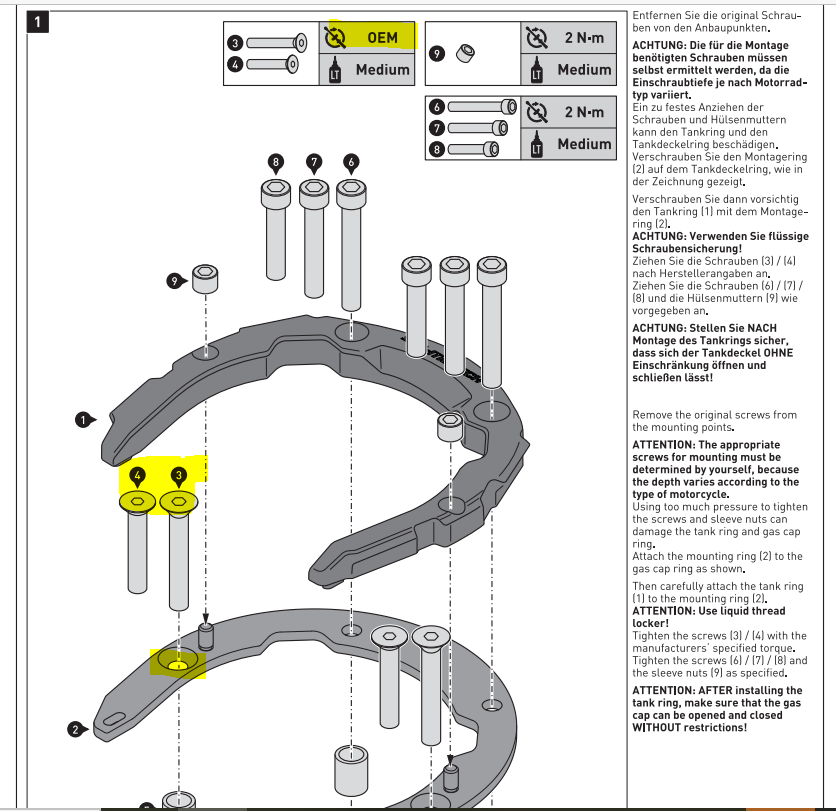

Hallo zusammen,
ich möchte an meine neue 1250 GSA Bj 2023 einen PRO-Tankring von SW Motech anbringen. Die Drehmomente sind von SW Motech für die oberen 2 Schrauben mit 2 NM angegeben (siehe Bild). Bei den mittleren aber mit Angabe OEM. Nun finde ich bei BMW leider nichts dazu.
Weiß jemand von euch welches NM hier sinnvoll wäre ?
Danke vorab, Gruß
Danke vorab, Gruß
