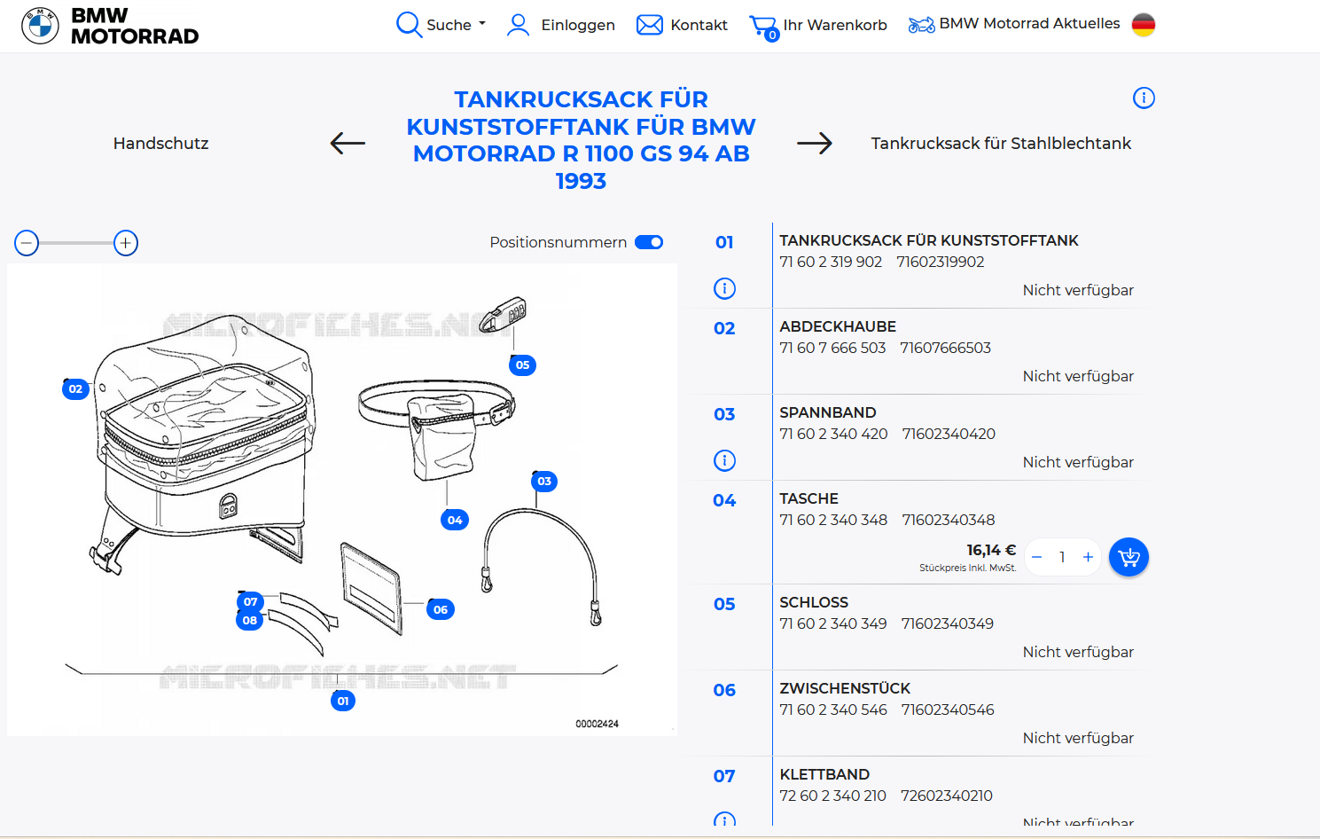

Ne..Das ist der Org. Tankrucksack der R1100GS hier für den Blechtank...
https://www.ricardo.ch/de/a/r1100gs...uLcIo_IPKfL4532x4v1iMMZcHWdNOvWMaAvGpEALw_wcB
Und da für den Kunststofftank
