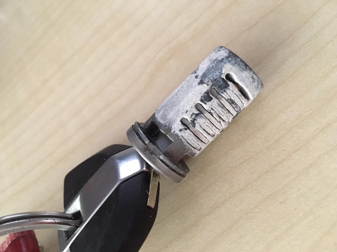

in meiner letzten Tour hatte ich Probleme mit meinem Tankschloss. Ich habe kaum noch meinen Schlüssel rein bekommen. Ich wollte aber auch nicht einfach die 4 Schrauben lösen am Tankdeckel weil ich nicht wusste wie es aufgebaut ist.

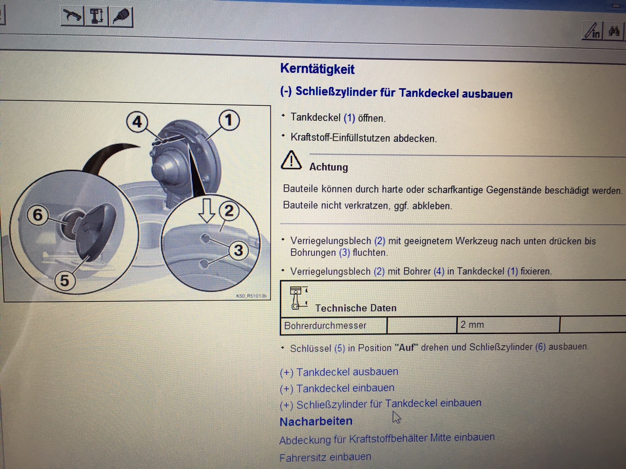

Eben habe ich mal in die Anleitung geschaut und es ausgebaut, gereinigt, gefettet und wieder eingebaut. Nun funktioniert es wieder prima.
Hier mal eine Anleitung dazu, falls ihr ebenfalls mal Probleme haben solltet.
So sah das Schloss nach dem Ausbau aus. Das weiße ist Talkumpulver welcher sich verhärtet hat. Hat gedauert bis ich das ab hatte.
Zum Ausbau selber ist das eigentlich ganz einfach. Man benötigt nur einen 2 mm Bohrer. Man muss nur das Verrieglungsplätchen welches man mit dem Schlüssel bewegt so weit rein drücken damit man dieses mit dem 2 mm Bohrer fixieren kann. Dann kann man schon das Schloss entfernen und reinigen. WICHTIG dabei ist, die ganze Zeit muss der Schlüssel im Schloss sein!

Scheint so als würdest Du lediglich ein Bild aus einer RepCD zeigen für das Du kein Copyright besitzt.
gerd

ich frage mit wo das weisse Pulver herkommt

Verkappter Rost
