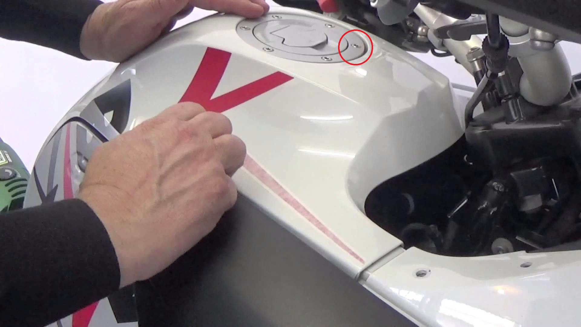

Ich wollte schon länger von meiner Standardfarbe weiß auf rot lackieren lassen. Soweit ja auch keine große Arbeit. Die paar Plastikteile sind schnell ausgebaut und ab zum befreundeten Lackierer. Denkste! Von der Tankverkleidung lässt sich eine Schraube nicht raus drehen. Sie dreht leider durch und ich bekomme diese nicht raus.
Gibt es eine Möglichkeit diese auszubauen? Oder muss man den ganzen Tank zerlegen?
Ich habe hier mal eine Beispieldarstellung angehängt. Diese Schraube am Tankschloss.

Das hört sich nicht gut an...darunter sind im Tank-Kunststoff eingegossene Messinggewindebüchsen. Wenn da eine lose ist, ist die weitere Vorgehensweise schwierig. Einkleben geht nicht großartig, da man ja nicht weiter rankommt und PE/PP lässt sich sowieso nur sehr schwer verkleben.
Ich würde die Schraube vorsichtig ausbohren, die Buchse seitlich ein wenig schlitzen mit einem Dremel und dann mit Metallplättchen verkeilen im Kunststoff. (schwierige OP)
Wahrscheinlich ist eine defekte Buchse noch kein GAU (die restlichen Schrauben sollten reichen ,den Tankverschluß zu halten und zu dichten), genau genommen wäre der Tank mit einer defekten Buchse aber schon für die Tonne.

Ich hatte eine ähnliche Situation, allerdings schon unter der Tankabdeckung. Eine Schraube des Seitenteils ließ sich ebenfalls nicht mehr ausdrehen.
Ich habe den Schraubenkopf vorsichtig, beginnend mit kleinem Bohrer und dann im Durchmesser steigend bis ca. 5mm, ausgebohrt.
Der Schraubenstumpf (Restgewinde) ließ sich dann leicht ausdrehen. Die Bohrer sollten aber scharf geschliffen sein, damit wenig Druck erforderlich ist.
Die Messing Gewindebüchse dann wieder im Tank fixieren ist eine andere Geschichte, das hat bei mir in einem gebrauchten neuen Tank geendet :(.

Ich hatte meinen damals für knapp 200 Euronen geschossen, mit intakten Gewindebuchsen von einem 2009er Modell.
Falls man sich traut, könnte man auch den Kunststoff um die Gewindebuchse rundum einmal weitgehend verflüssigen ( vielleicht mit einer heissen Stecknuss, vorsichtig drübergestülpt) um wieder Halt an der (mutmaßlich außen verzahnten) Gewindebuchse zu erhalten.
Oder zu einem Kunsstoffverarbeitungprofi (Kunststoffapparetebau PE/PP sollte passen) , erstmal die Buchse selber per Dremel rundum freifräsen und dann vom Profi mit der Heißpistole dann wieder frisch einschmelzen lassen (Heißluftpistole oder eine Art Lötkolben + PP-Schmelzdraht)

man kann versuchen den außenring des tankdeckels leicht anzuheben und so die buchse etwas unter spannung setzen und dann die schraube ausdrehen
