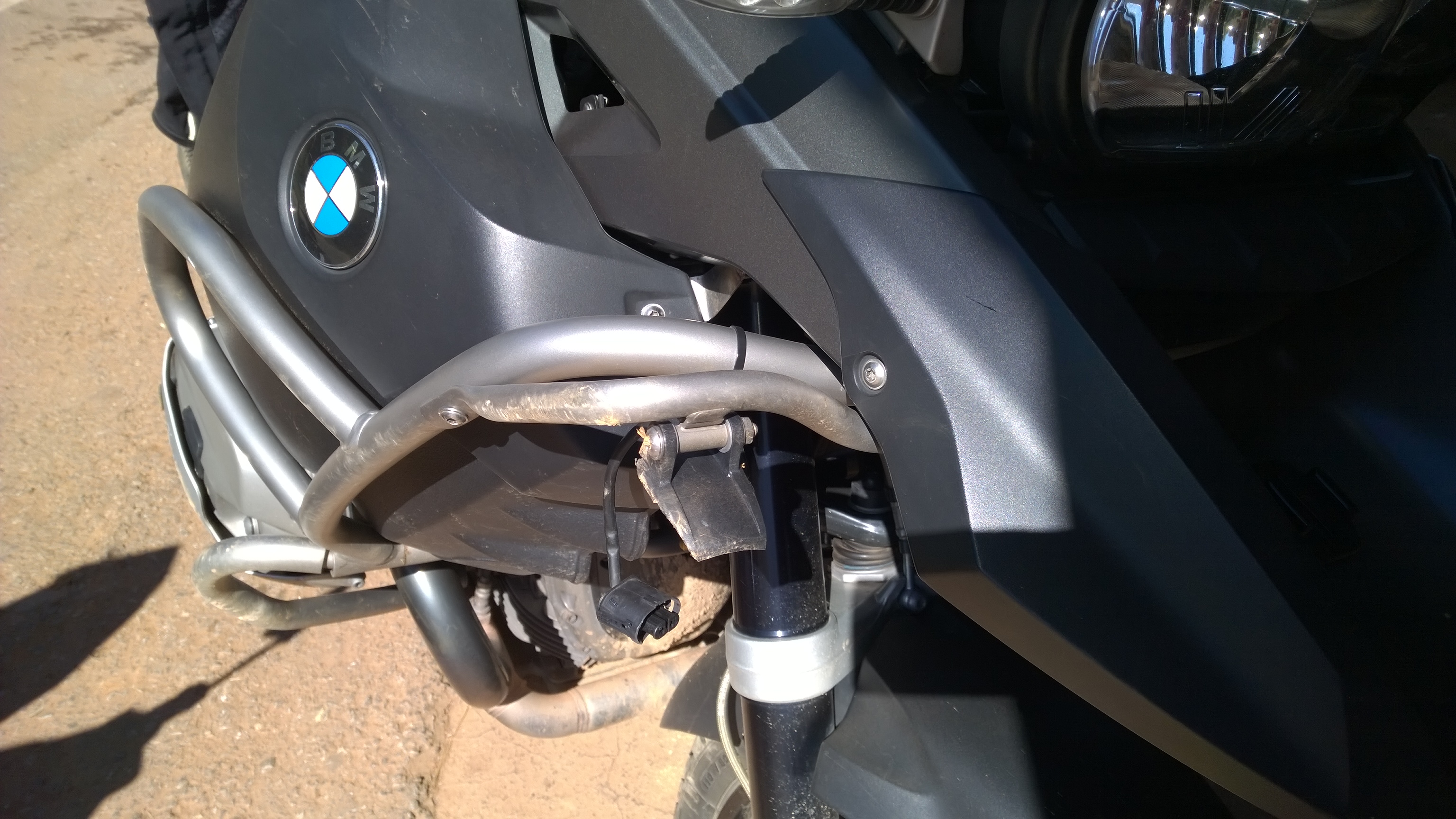

Hier mal die ADV "nachher" im Gelaende:
Klar hat der Buegel geschuetzt.....und auch der Alu Zylinderschutz.....neues Buegelunterteil war 200 Eu hier in BKK....Kratzer auf dem Aluteil hat der Gebrauchtkaeufer kostenlos dazu bekommen.....

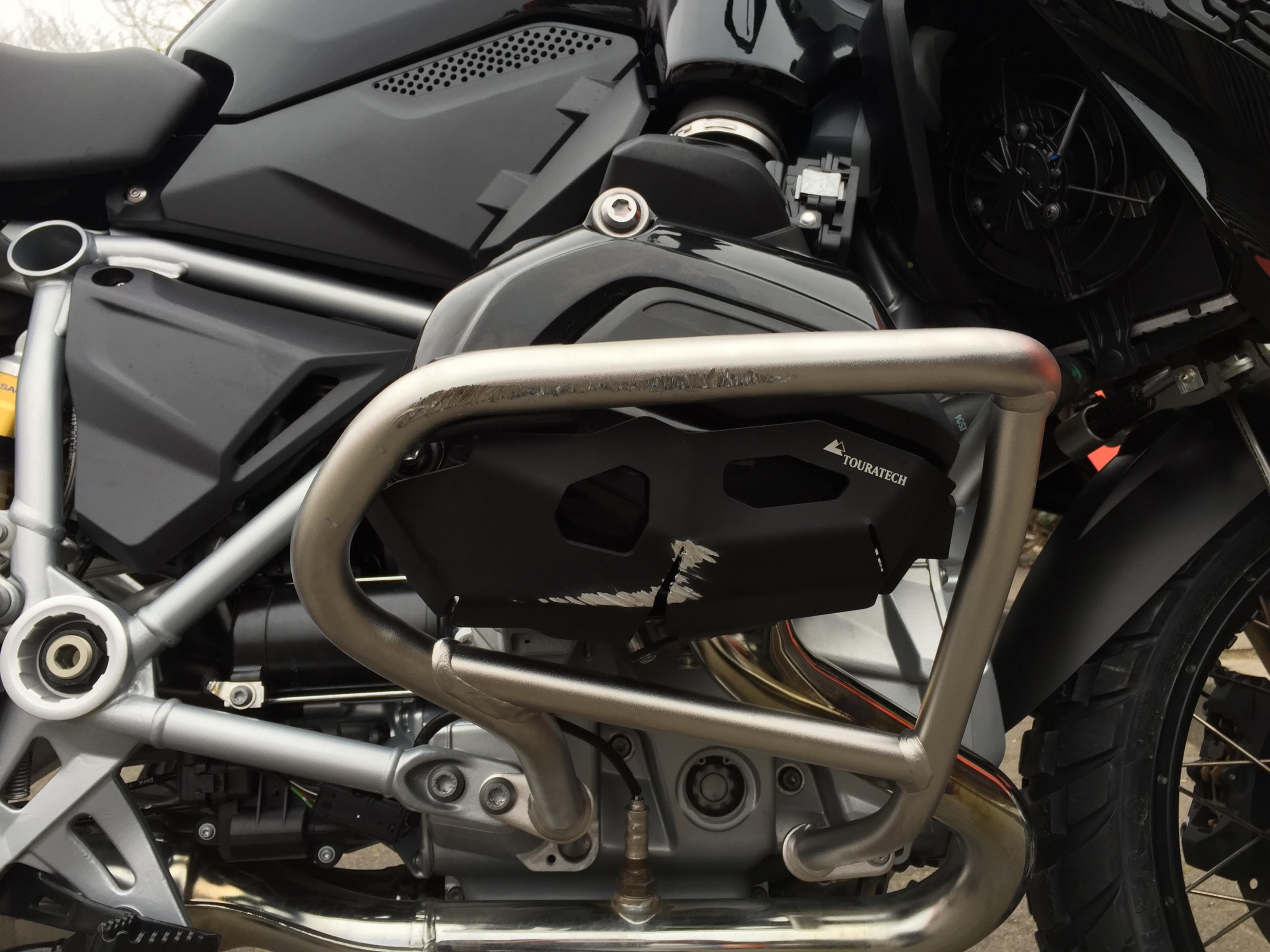

Frischer Karoo 3 drauf, aus der Tiefgarage rausgefahren, rechts eigentlich ruhig abgebogen, doch dann lag ich schon auf der Seite. Die 3°C waren wohl doch zu kalt für den frischen Reifen.
Meine neue GS, frisch gepimpt, wurde somit schon in der ersten Kurve eingeweiht. Man soll ja neue Helme auch mal kurz auf dem Boden kratzen. ;)
Was jedenfalls der Motorsturzbügel und der Zylinderschutz leistet, kann man ja gut sehen. Hat seinen Auftrag jedenfalls erfüllt. :)

So wie das ausschaut, hat der Bügel ordentlich was weggehalten, gratuliere zum glimpflichen Ausgang. :)
Und da der Teuratech-Haubenschutz ordentlich aufträgt, wären die dortigen Krater beim Fehlen des Zylinder-Schutzes wohl an der Zylinderhaube selber nicht aufgetreten, oder?
Du verstehst?
Die K51 trägt auch nur noch Bügel und keine BH´s mehr, während die Luftkühler ja noch beides hatte.
Ist der Bügel auch noch eingedrückt (Abstand zum Zylinder verringert) oder ist es mit den Schrammen getan?
Und denke beim nächsten mal dran, mit neuen Pelle nicht gleich in der ersten Kurve 25° fahren, sachte anfahren und die Schräglage langsam steigern, damit immer ausreichend aufgerauhter Gummi mit trägt.

War eigentlich recht vorsichtig, da der Reifen auch kurz in der Tiefgarage auf dem glatten Boden rutschte. Oben auf der Straße kam wohl noch etwas Schmutz hinzu.
Wollte die schmierige Schicht schön auf nem Feldweg in der Nähe anfahren. Bin aber leider erst nach dem Sturz bis dahin gekommen :p
Verbogen ist nix weiter, der Rest wird wieder ausgebessert. Ich hoffe, ich bin damit durch für diese Saison. :)

Na das klingt doch gut. :)
Ich tät mit Schmirgelleinen den Bügel wieder optisch aufhübschen u. ggf. schwärzen, dann ist der so gut wie neu.

Am Bügel mit einer feinen Feile den Grat wegnehmen, zum Glanzstrahlen bringen in die Lackiererei oder ein Dentallabor, 10er in die Kaffekasse sieht das wieder aus wie neu. Mich würde das auch gar nicht stören, wenn Du nach den Reifen zu urteilen wirklich ins Gelände willst kommt sicher noch was dazu. Den Aluschutz würd ich einfach nur mattschwarz ausbessern. Für das angekratzte Ego, hab ich keinen Tip, aber wenns hilft- Sieht wenigstens nich mehr so aus wie die kratzfreien, um- und unfallfreien Mädchenmotorräder, da Sieht man wenigstens, dass mit dem Teil jemand Spass hat und es auch gefahren wird :super:
....Ja ja aber das erste Mal tuts immer weh:bier:Kopf hoch, passiert halt!

Danke für die Tipps. Will den Bügel hier wahrscheinlich Elektropolieren lassen und den Aluschutz schleif ich an der Stelle leicht an und hau nur Mattschwarz drüber.
Ja, wer weiß, was diese Saison noch so dazukommt. Hoffe aber, mit dem Groben nun bereits durch zu sein ;)
Ich finde es nun auch nicht so dramatisch, also das mit dem Ego ist noch recht entspannt. Sonst hätte ich es euch doch auch gar nicht gezeigt :D
