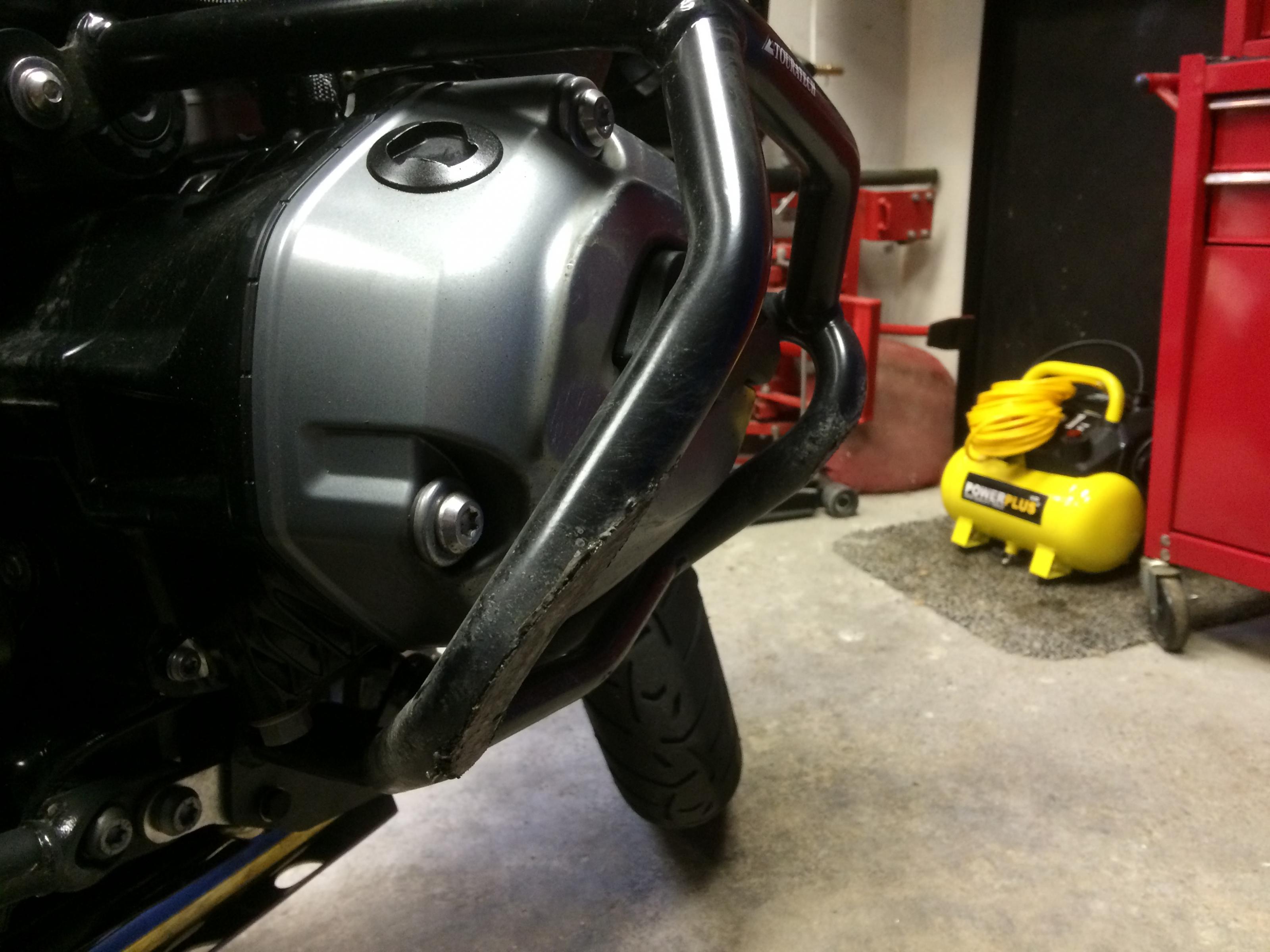

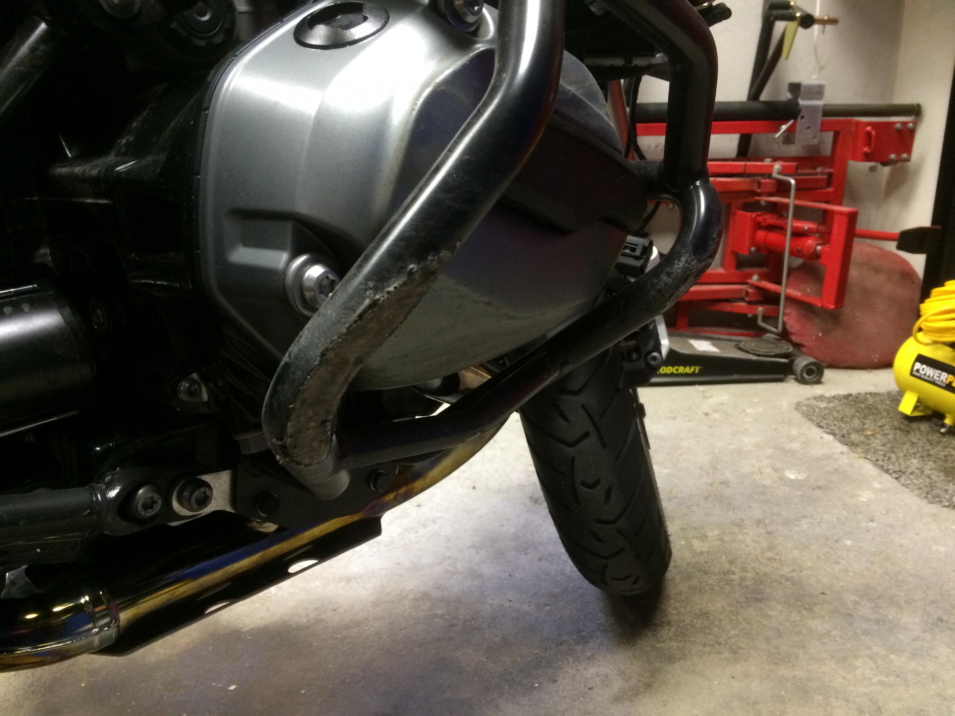

ob die oberen Schutzbügel etwas bringen, weiss ich nicht, die unteren bringen auf jeden Fall etwas, wie beiliegende Bilder zeigen.
In der Überleitung in einem Autobahnkreuz bei nasser Straße ohne Vorwarnung hinten weggerutscht, Motorrad noch ca 50 Meter auf dem Sturzbügel weitergerutscht. Normaler Durchmesser des Sturzbügels 25 mm, jetzt an der dünnsten Stelle noch 17 mm, möchte nicht wissen, wie der Ventildeckel ausgesehen hätte! Mein Fazit: nie mehr ohne!

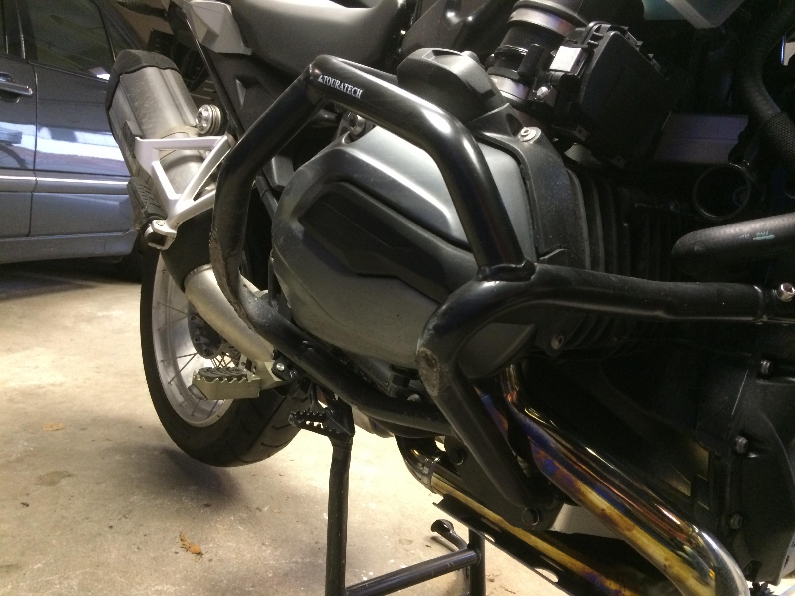

Nabend....als aller erstes einmal zählt die Optik. Wem es gefällt (wie mir) macht sie dran. Wer die BMW ehr schlank halten will, wird sich sowas nie anbauen.
Beim Sturz hoffe ich, dass sie zumindest die Kühler schützt und ich weiterfahren kann. Hier mal im angebauten Zustand.

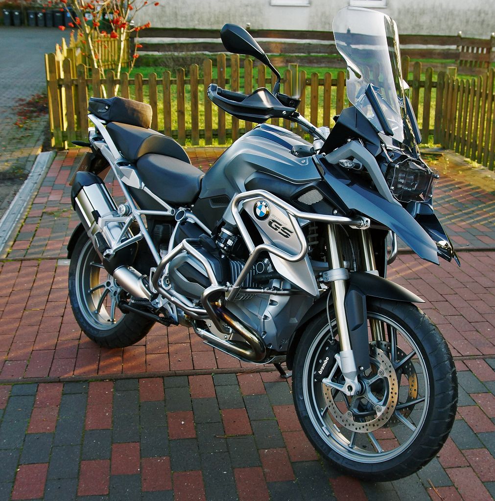

Anhang anzeigen 185687Anhang anzeigen 185688Anhang anzeigen 185689
Markus, sind das die originalen BMW Bügel?
