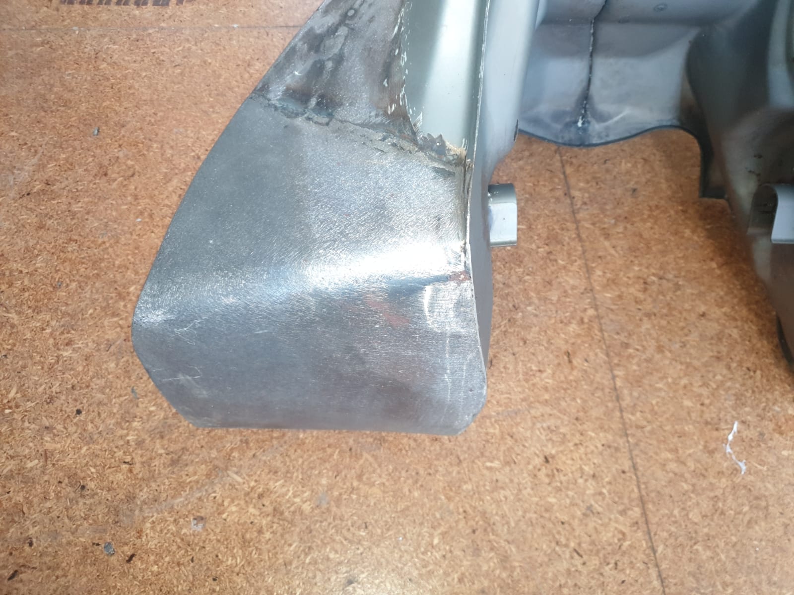

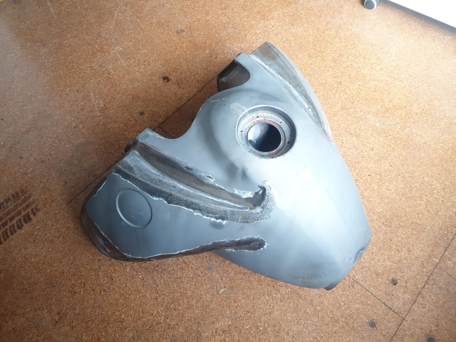

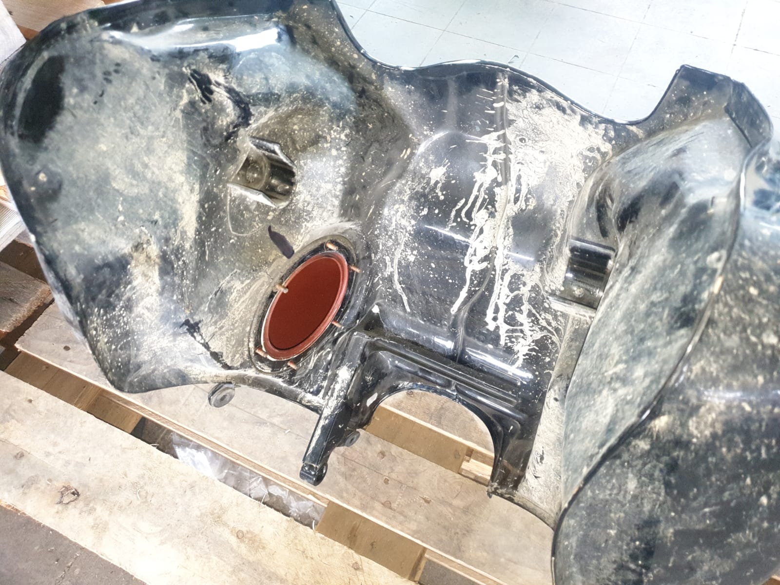

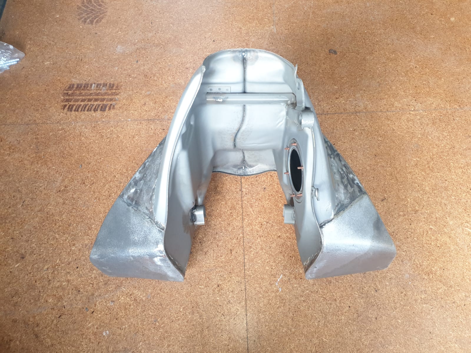

chemische entlackung ja kein problem.
wenn du jemand hast, der das macht kein problem. manche kennen halt niemand. einer z. b. der es bei uns hier um die ecke macht ist die fa. esc in geislingen.

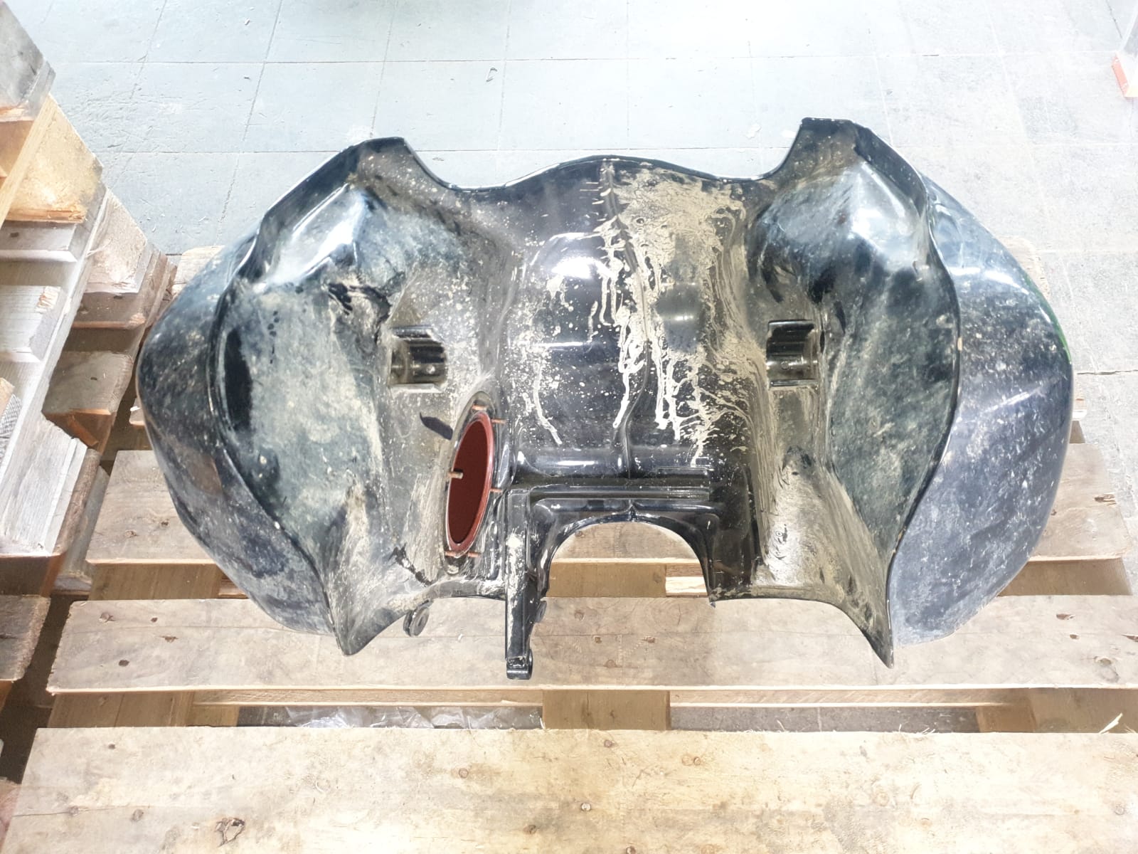

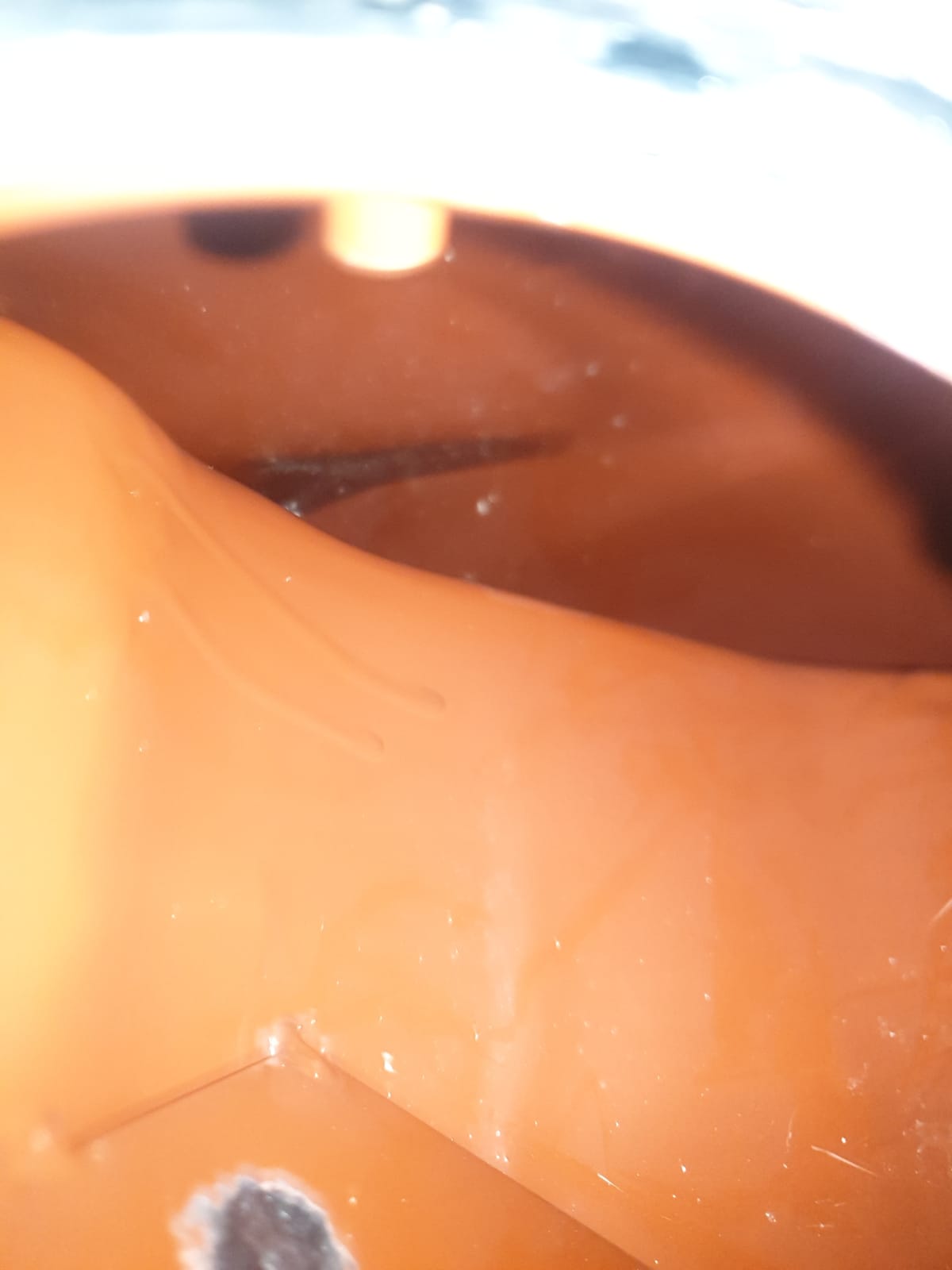

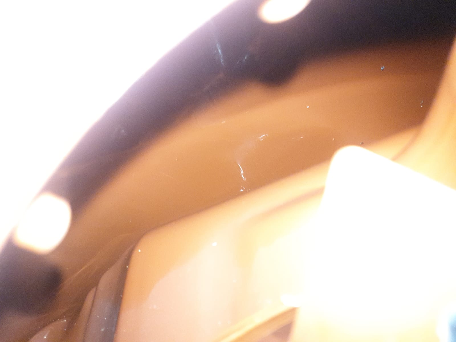

ich schick dir nachher mal bilder, auch von der entlackung...
habe da letzte woche erst nen tank zurückbekommen...
Boxer-Walle
Boxer-Walle
21.10.2009
2.347
Zollernalbkreis
nur 11er GS, 11½er GS und 11½er RT

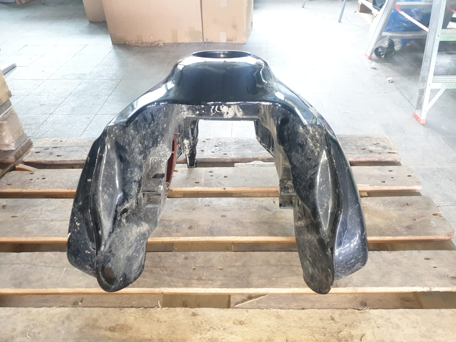

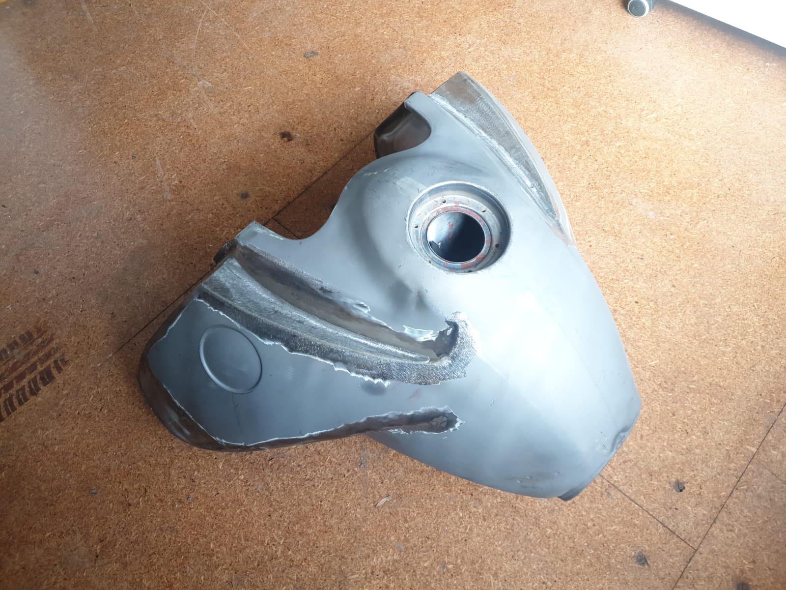

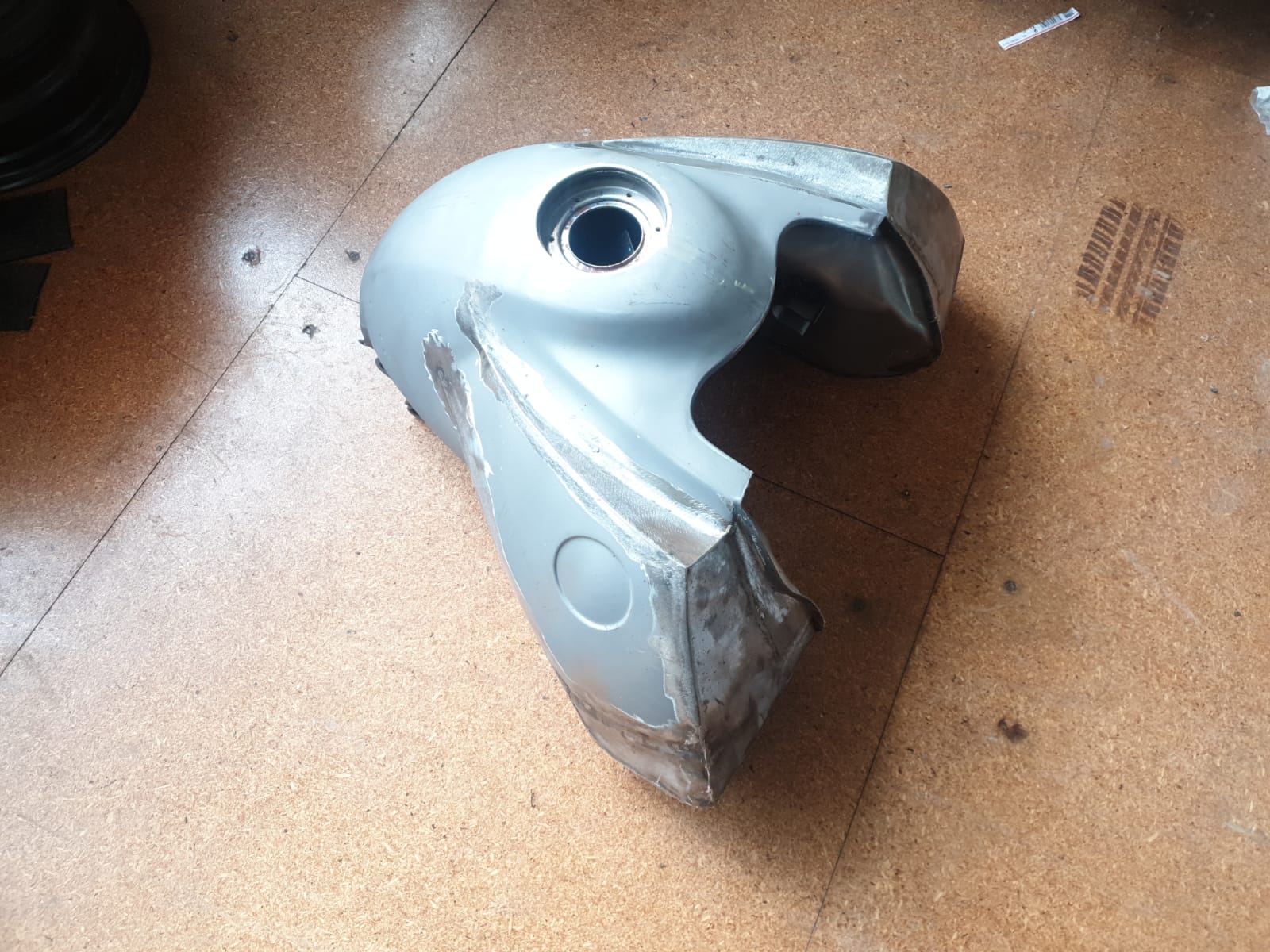

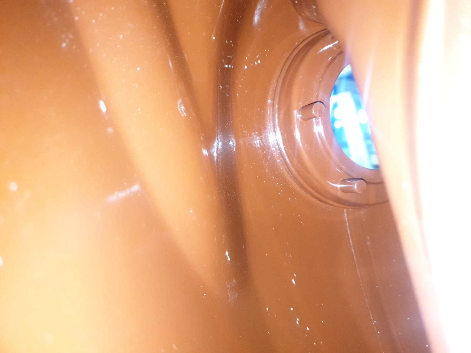

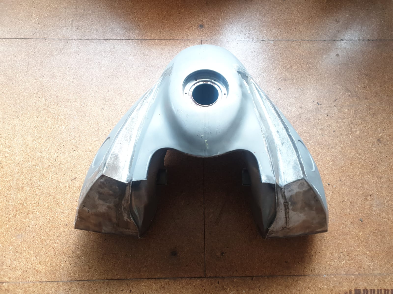

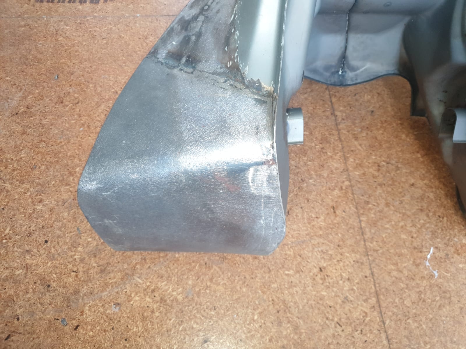

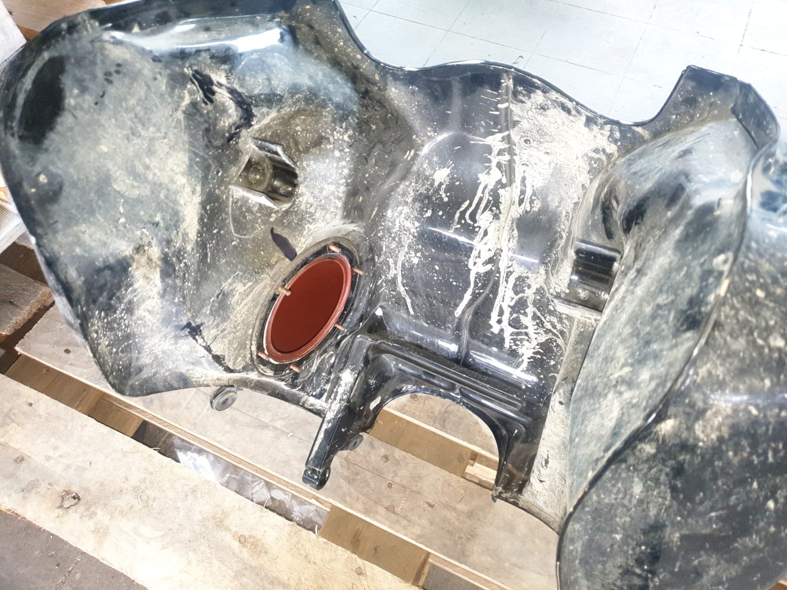

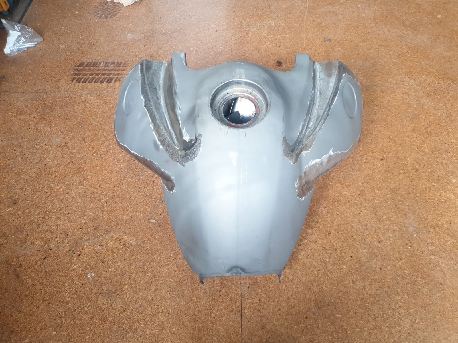

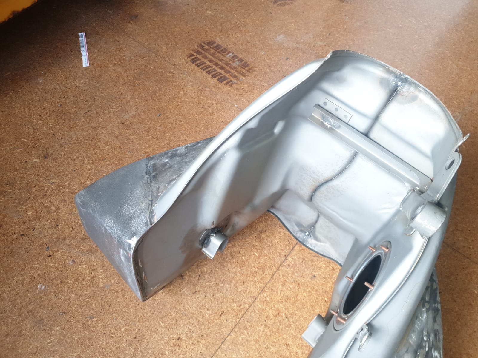

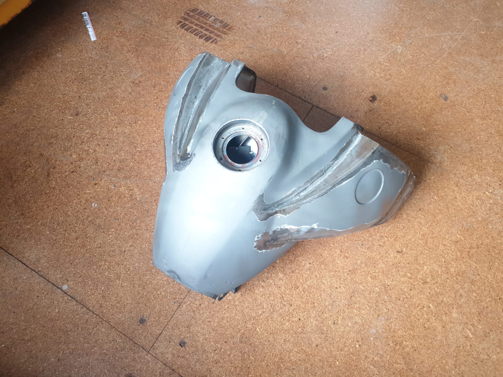

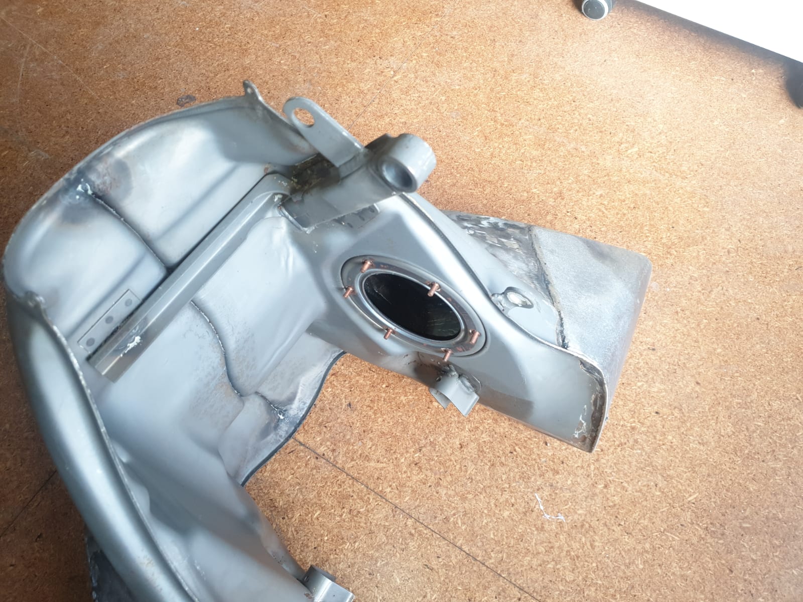

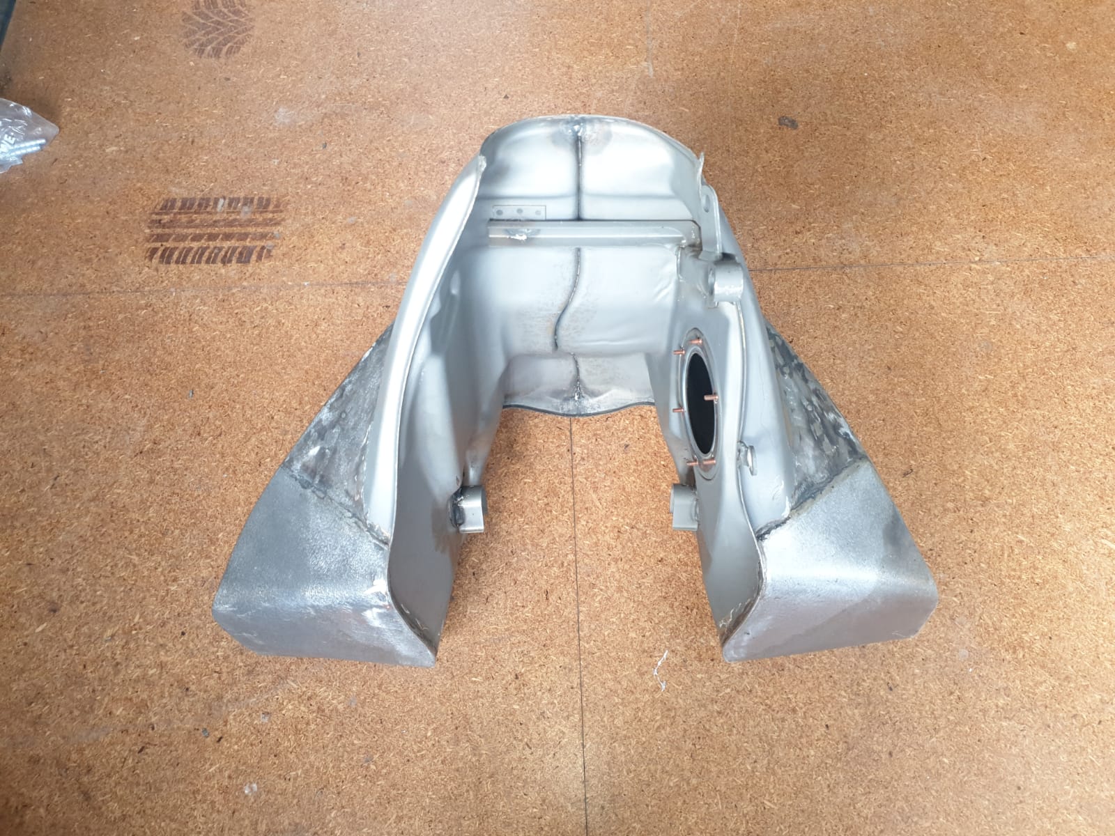

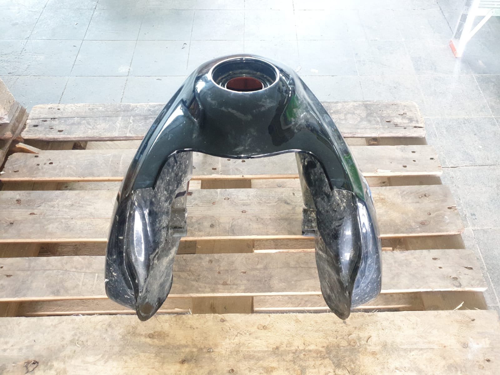

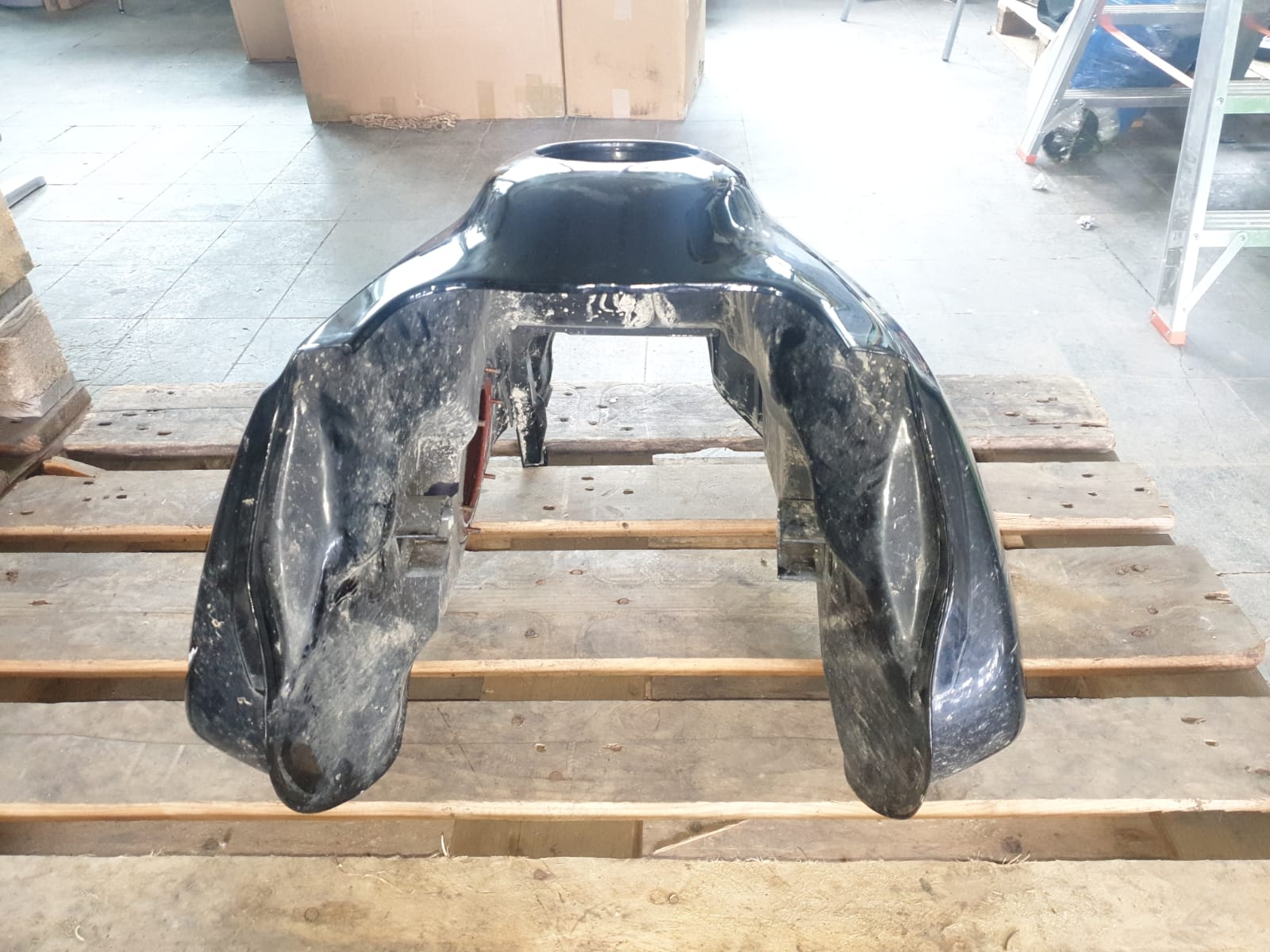

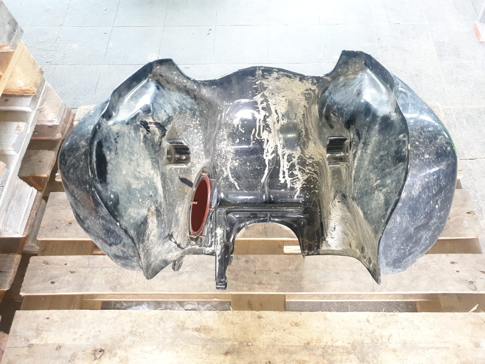

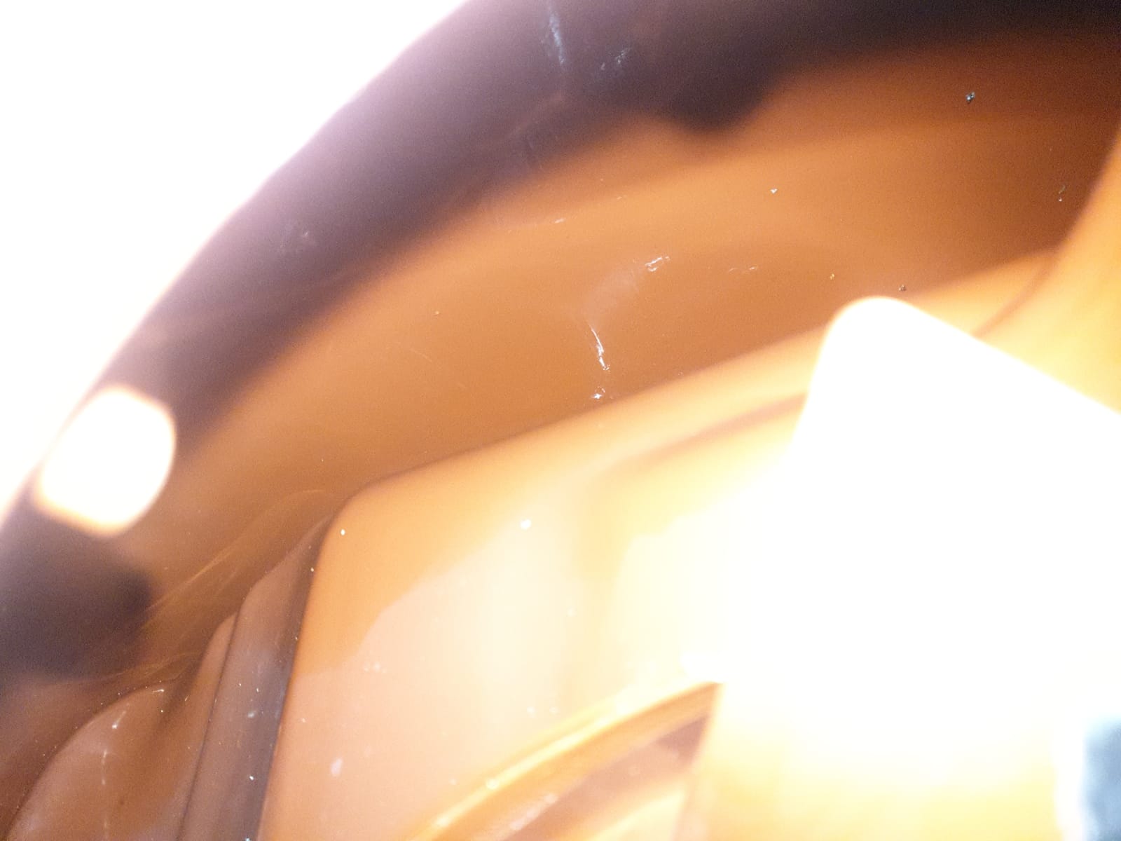

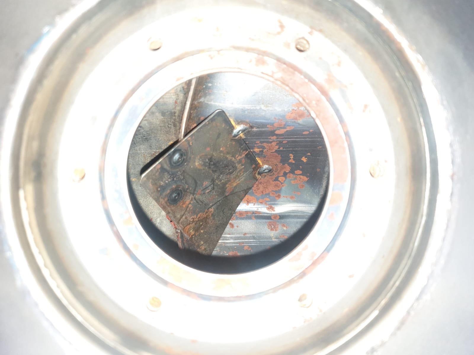

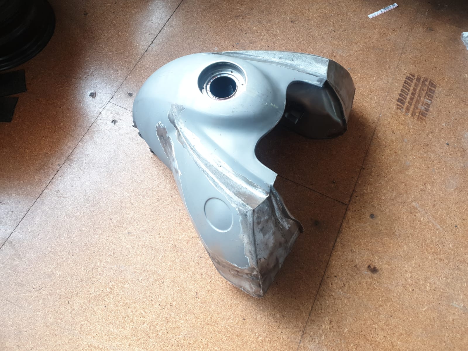

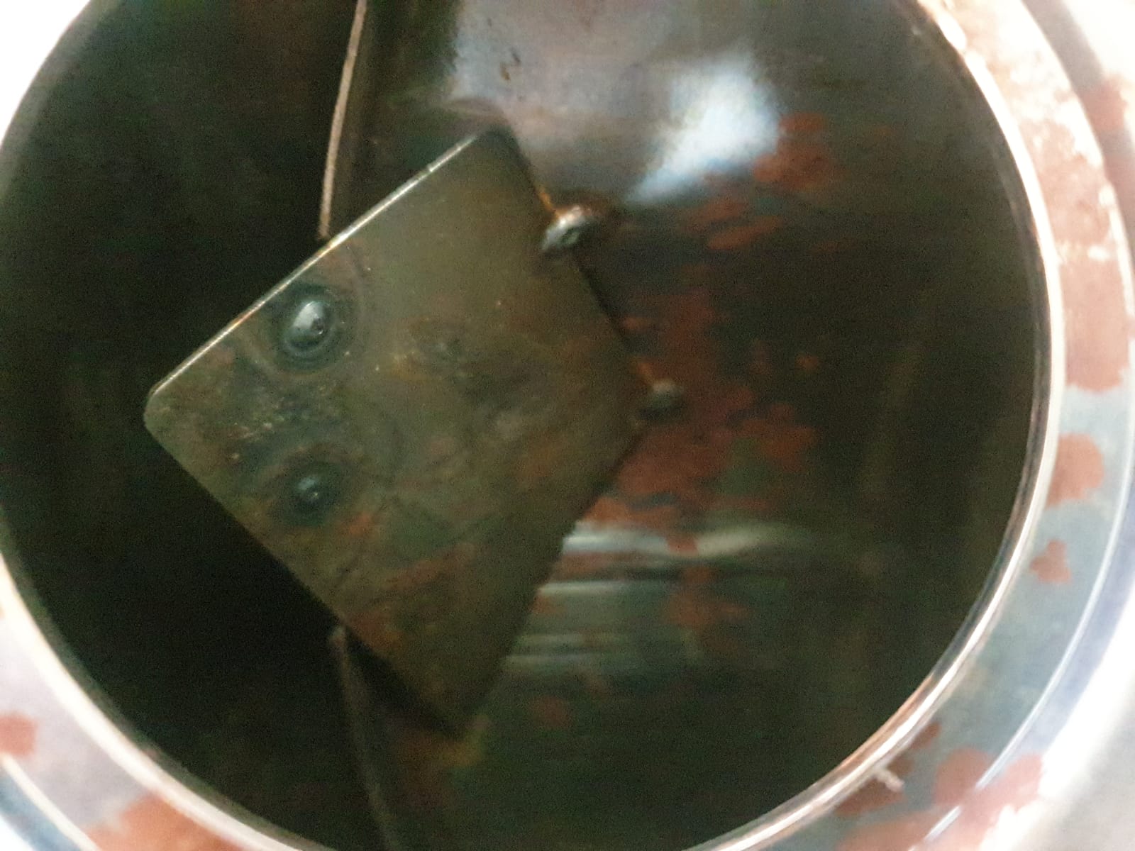

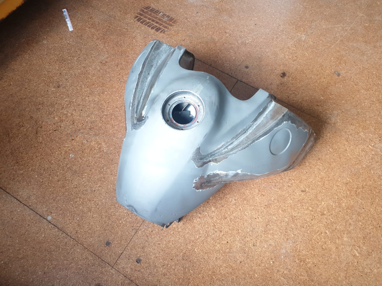

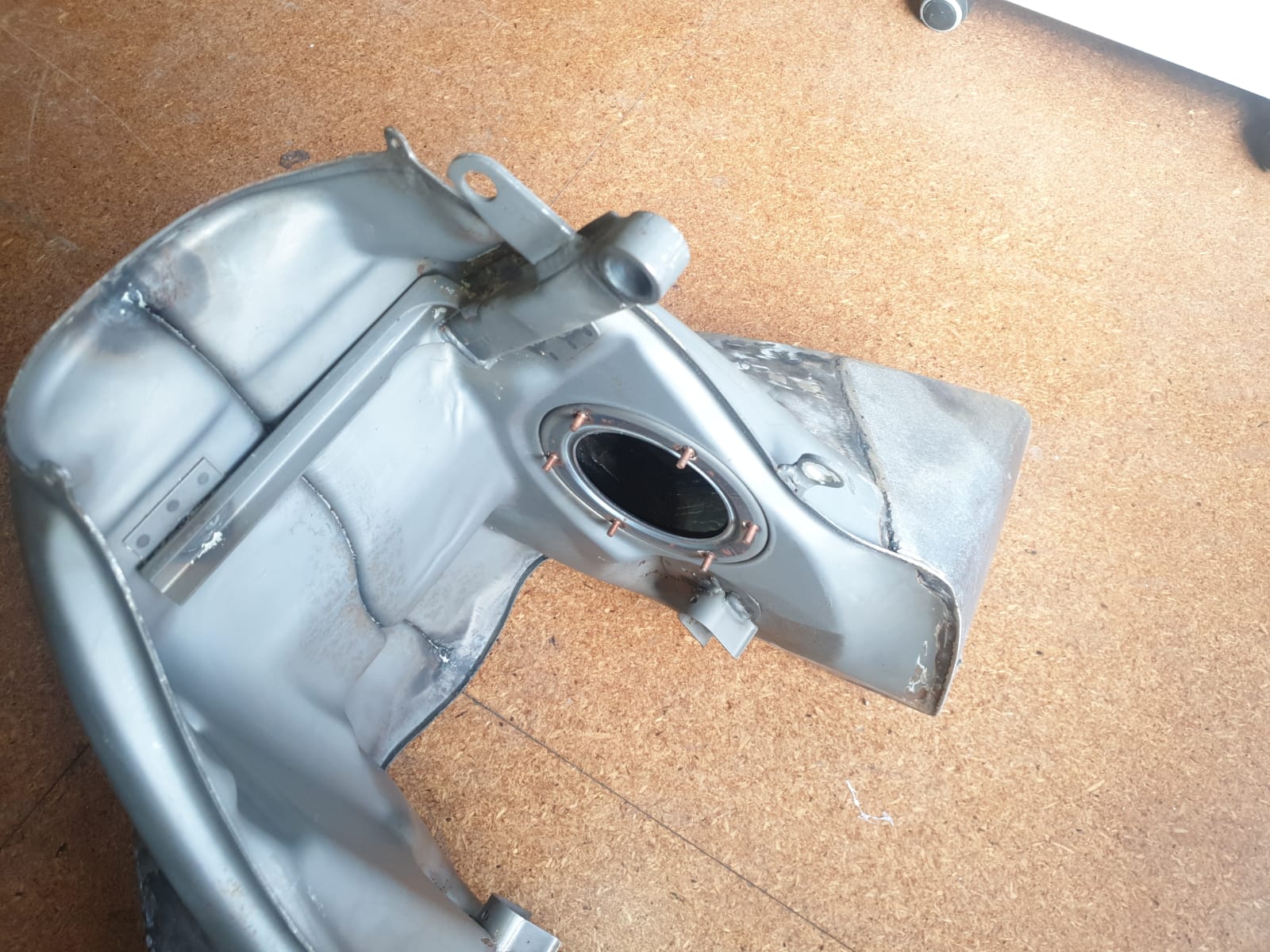

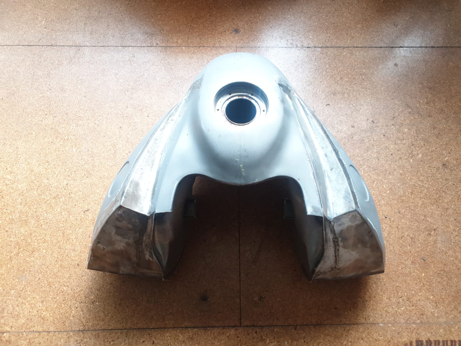

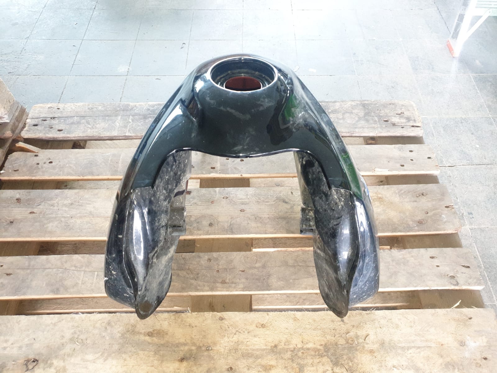

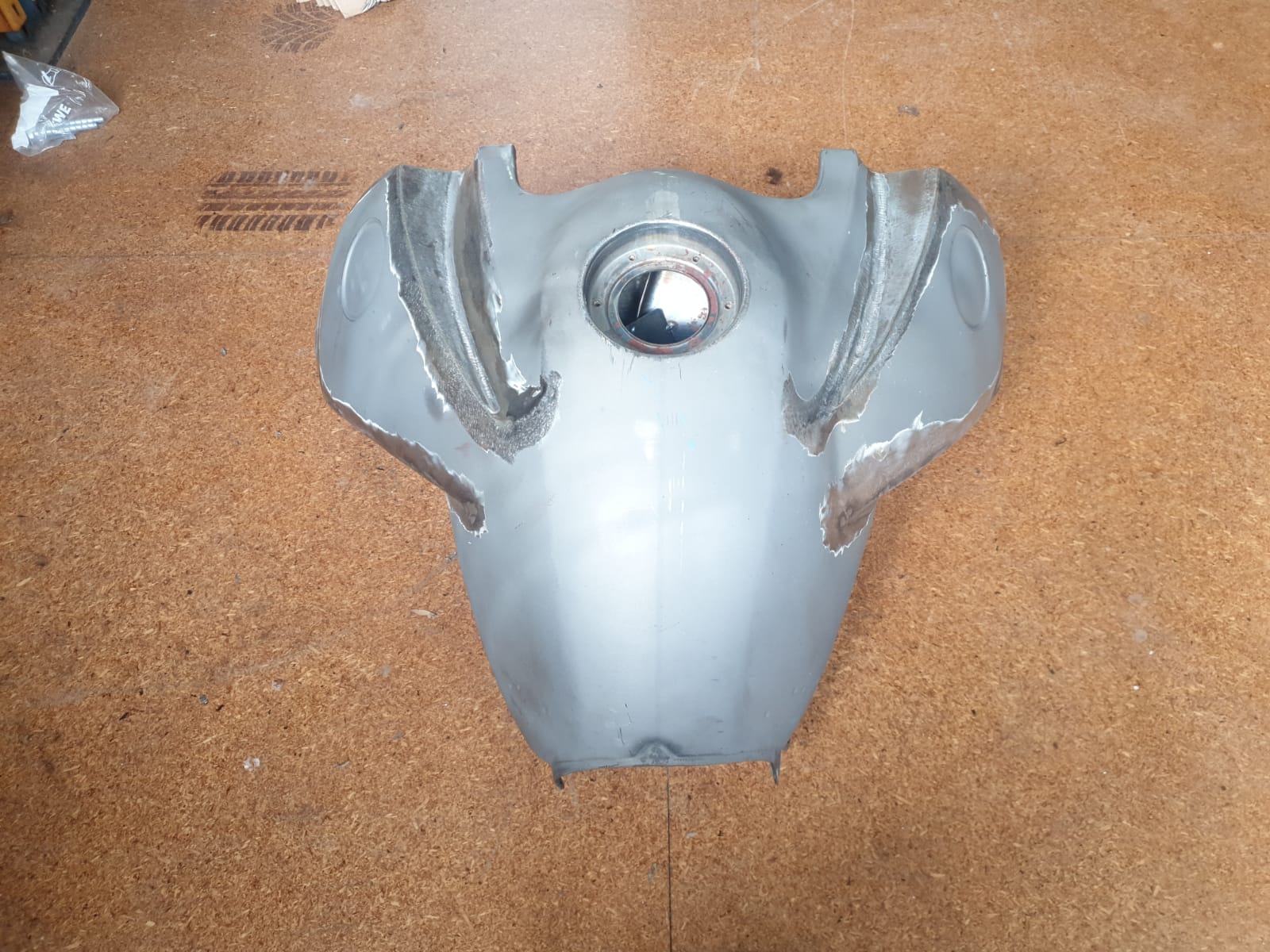

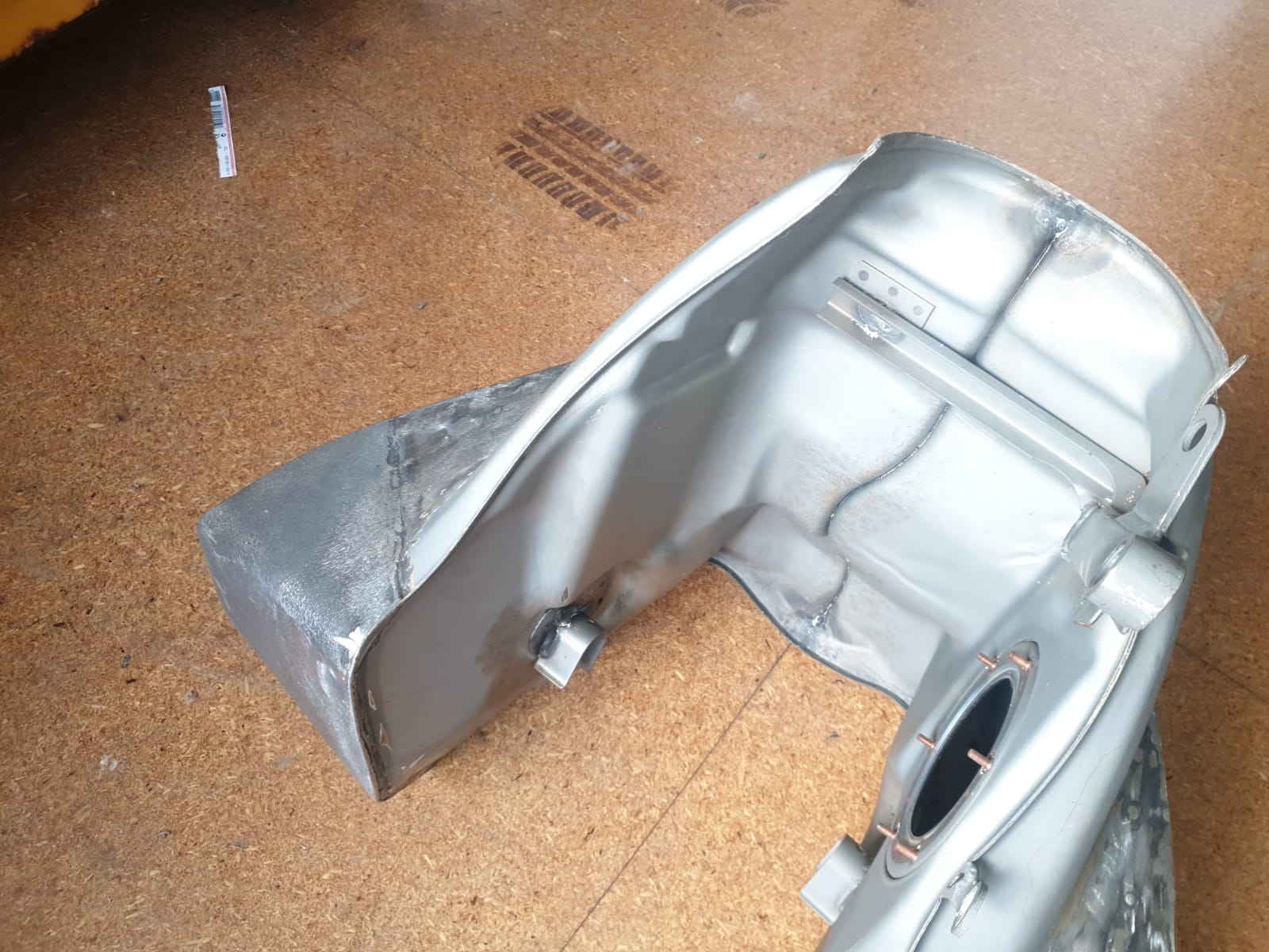

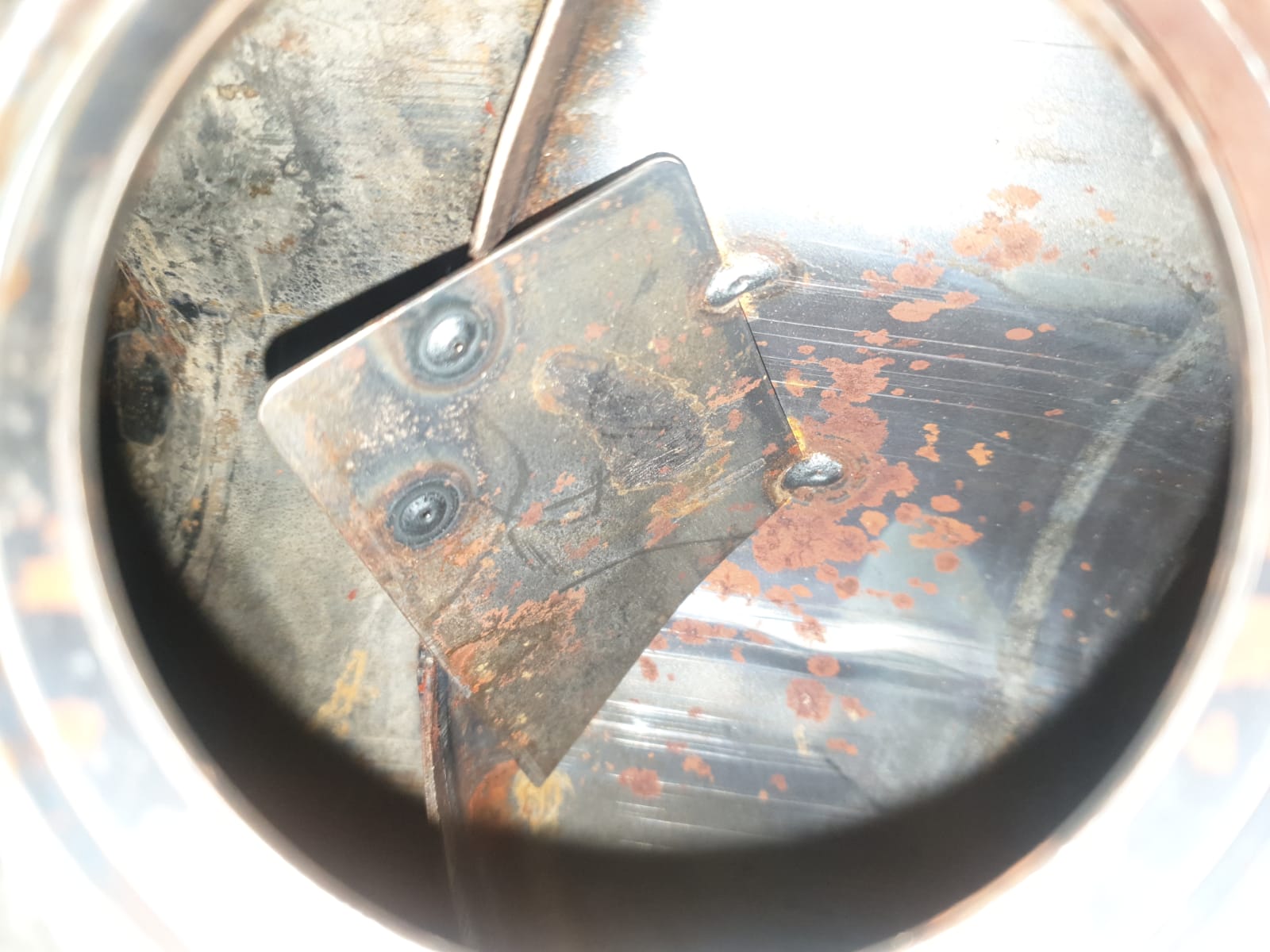

sodele...
ein paar bilder aus der macherei...
falls die bilder nicht richtig angezeigt werden bitte nachricht...
entlackter tank...
...ach so... ja... der hat jetzt 43 liter volumen...

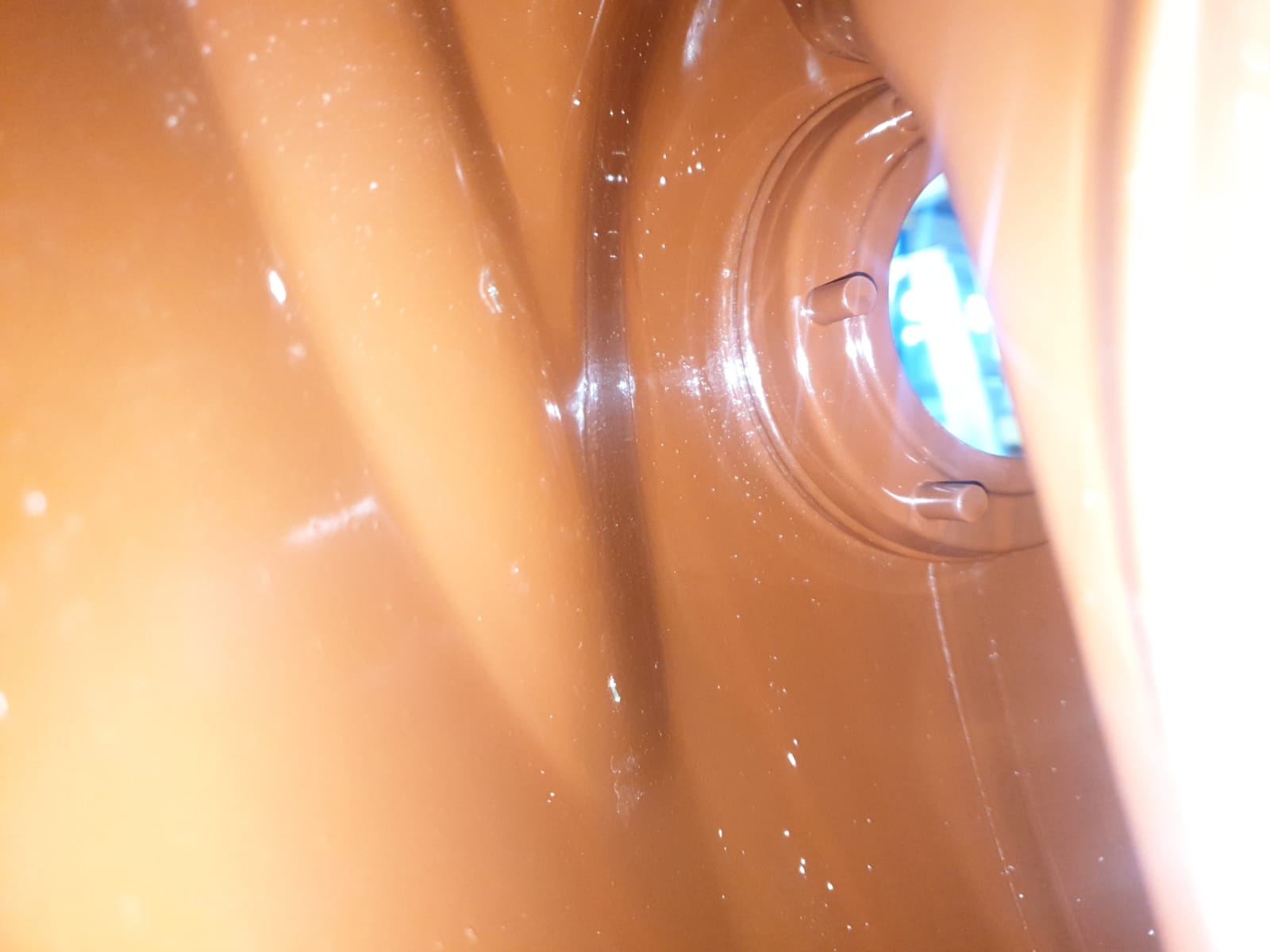

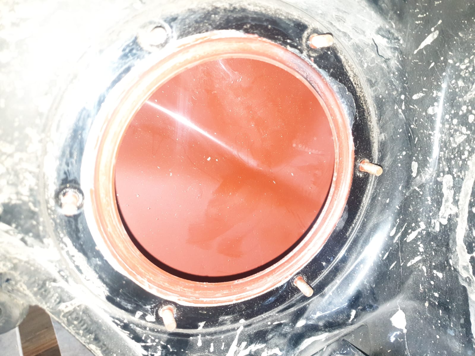

wenn der tank entlackt wirde zügig, also schnell die innenversiegelung drauf.

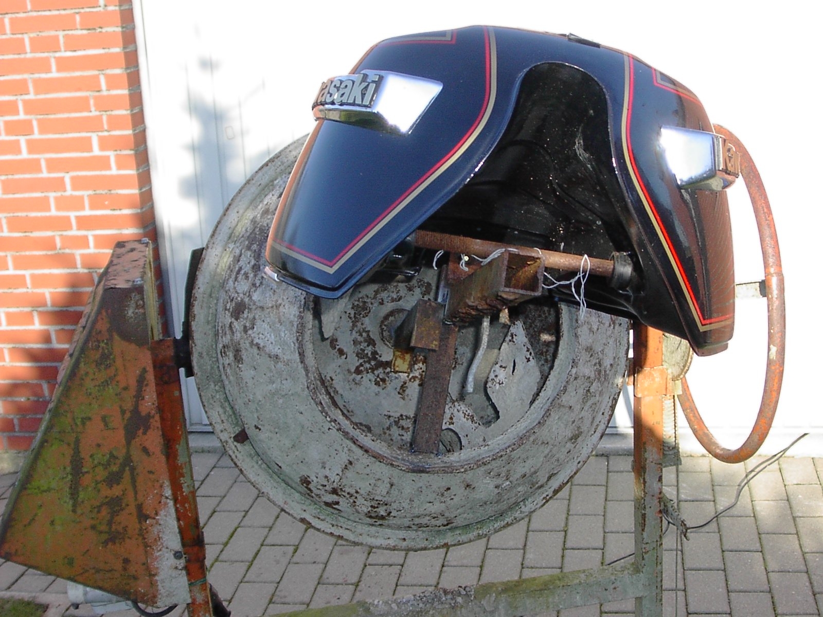

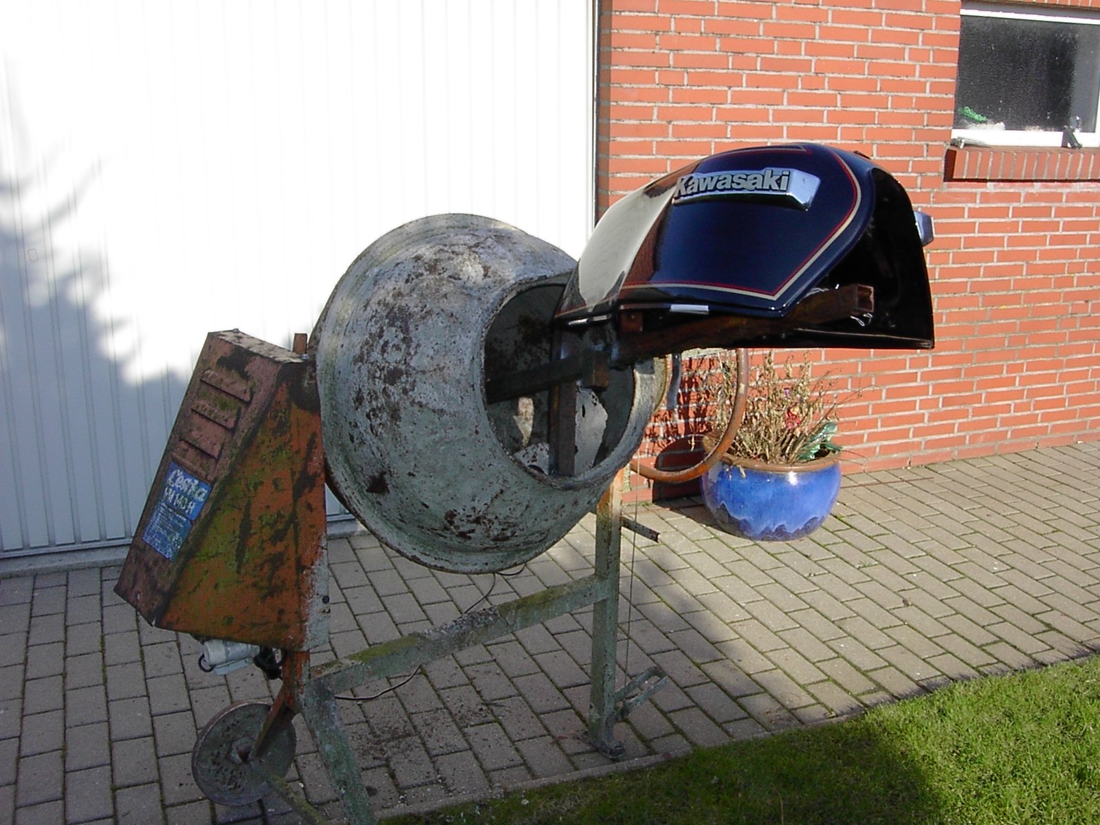

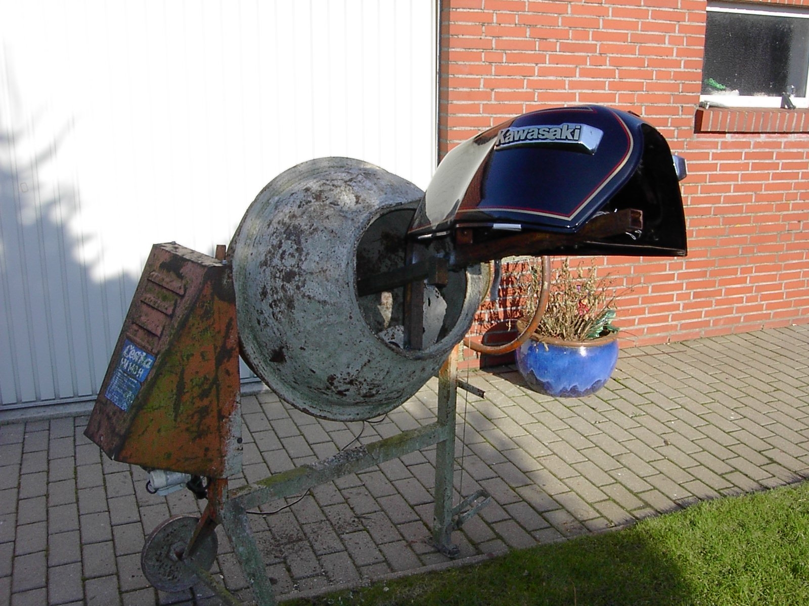

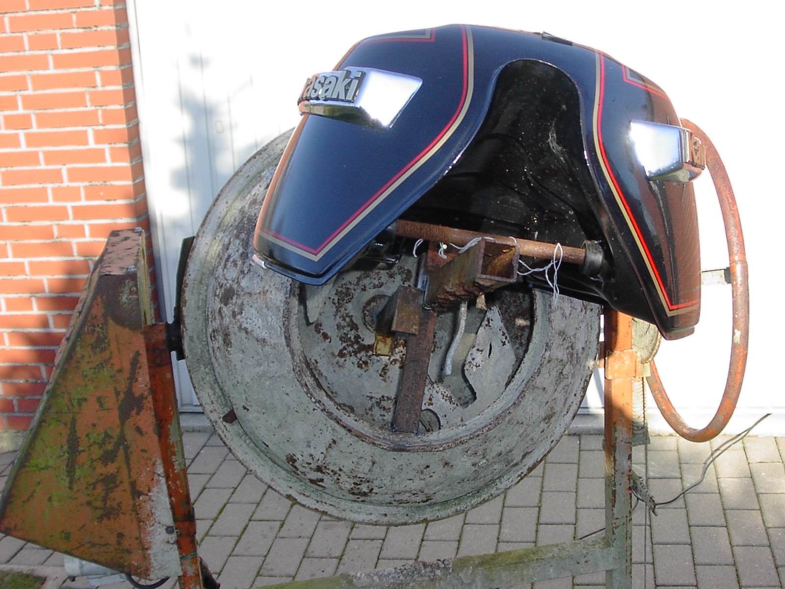

habe meinen Tank von der z 1300 auch ein 33 Liter Tank
an der Mischmühle befestigt und
entrostet mit Spaxschrauben 4x40 und was ich noch so hatte
und Schraubmuttern M 8 und größer
später alles mit Magneten wieder raus geholt
