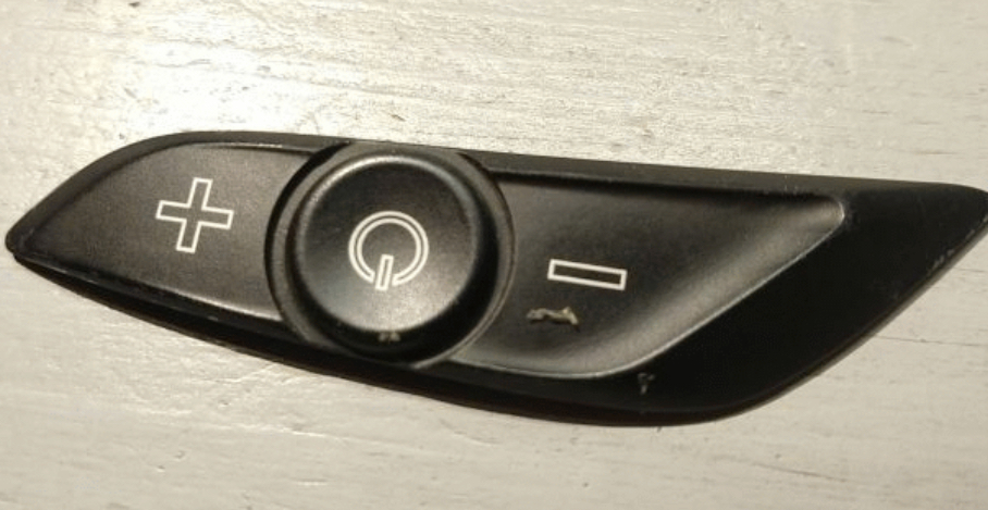

bei meinem Systemhelm 6 hat sich das Tastenfeld der Kommunikationsanlage von der Basis gelöst. Nicht das Bedienteil vom Helm, sondern die Silikonfolie von dem Bedienteil. Quasi die Abdeckung vom der Bedieneinheit (siehe Foto). Die Abdeckung ist wohl mit einer doppelseitigen Klebefolie festgeklebt worden.
Wie und mit welchen Möglichkeiten bekommt man das wieder fest und dicht? Welche doppelseitige Klebefolie kann man dafür verwenden? Kennt sich jmd. damit aus?

Ich konnte Dein Problem zuerst nicht verstehen, ich habe dann einen Helm mit derselben Kommunikationsanlage untersucht, und siehe da, auch bei diesem Helm war die Abdeckung schon einseitig ab.
Die durchsichtige Klebedichtung verhindert, dass Wasser reinläuft.
Ich habe es ad hoc wie folgt gelöst: man braucht ein sehr dünnes und stark haftendes doppelseitiges Klebeband, das habe ich vor Kurzem für einen Displaywechsel an einem Notebook gebraucht (auch da war das Display mit doppelseitigem Klebeband eingeklebt) und in einem Baumarkt für kleines Geld gefunden, und sehr zufriedenstellend verwendet: tesa 64621-00000 in transparent, 1mm dick.
Für die Helm-Bedieneinheit zurechtgeschnitten erst mal zum Test in die größere Oberfläche an den Enden eingeklebt: hält perfekt
Wenn man ein wenig filigran veranlagt ist, kann man sicher auch die ganzen Klebeflächen ersetzen.

Ich hatte genau das gleiche Problem . Beim Kleben hatte ich Bedenken mit der Wasserdichtigkeit und habe mich dazu entschieden nur die Tastatur auszutauschen. Ich glaube die hat um die 60 € gekostet.
Das Austauschen habe ich selber gemacht .

Moin zusammen, in dieser Sache ist noch meine Rückmeldung offen:
Das doppelseitige Klebeband tesa 64621-00000 hat eine Tour gehalten. 😌 Danach habe ich mit Sekundenkleber Uhu blitzschnell die Tastatur geklebt und das hält….
(Frank, danke für den Hinweis. Einen Austausch kann ich dann später immer noch vornehmen.)
