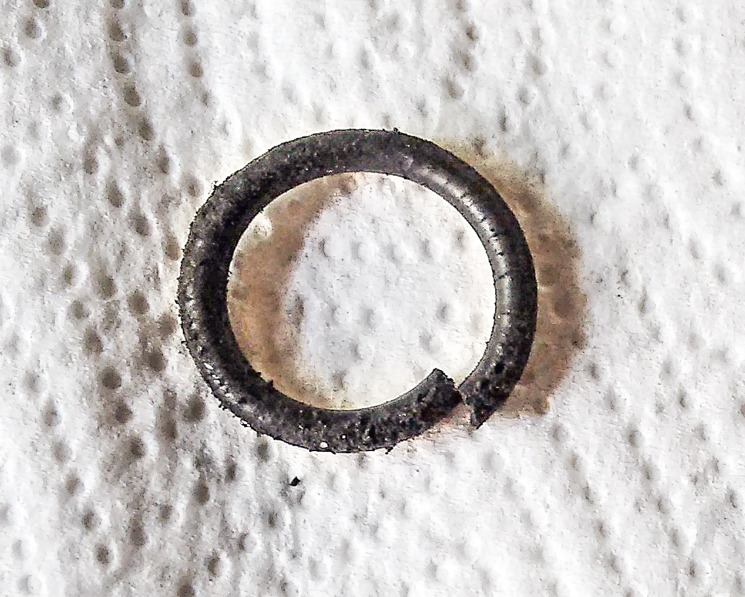

heute unter meiner R1200GS TÜ einen Gummi O-Ring Durchmesser ca. 20mm.
Vielleicht weiß von Euch einer wo das Teil herstammen könnte?
Danke und Gruß
Holger

Dichtring Öleinfüllschraube ?

Öleinfüllschraube ist es nicht.

Den hast du dir auf den letzten Metern auf der Straße aufgesammelt, so klebrig wie der aussieht.

Mein Tipp wäre O-Ring am Lager des Hauptständers.

hi holger,
o-ring der lagerung des hauptständers?
dichtet die lagerbuchse des ständers ab.
ursache: lager furztrocken.
folge: lager demnächst noch trockener, schwergängig, ständer muß hochgenötigt werden.

Danke Euch, dass mit dem Hauptständer könnte sein.
Werde ich mir morgen mal ansehen.
