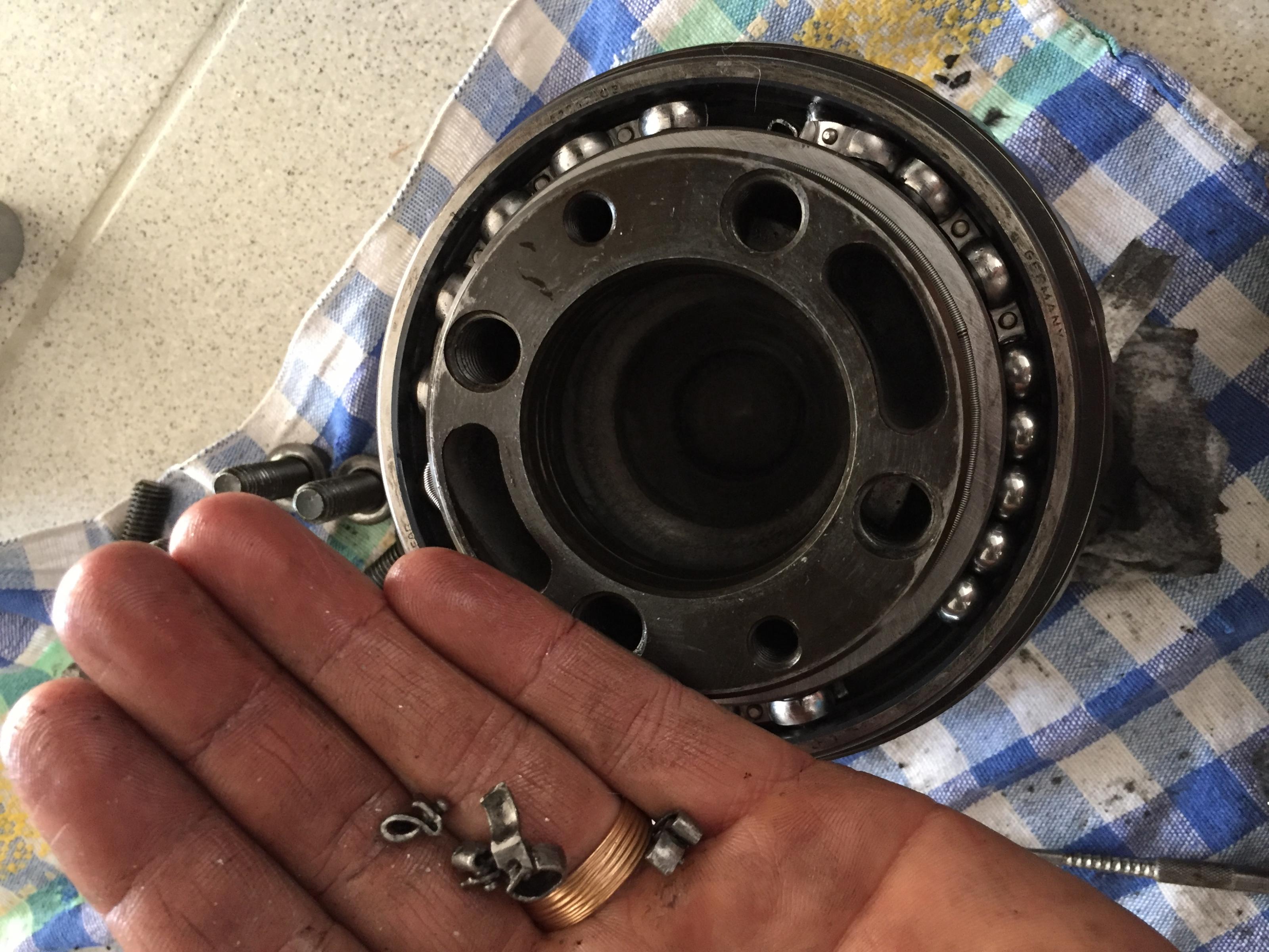

Hallo Jungs :)
Ich benötige bitte eure Unterstützung!
Heute habe ich meinen Kardanantrieb zerlegt, da ich einen Getriebeölsee unter der GS hatte.
Als ich es auseinander baute bemerkte ich, dass das Tellerradlager im A... ist :( .
Könnte mir bitte jemand einen guten Tipp für Ersatzteile geben!
Vielen Dank im Voraus und noch einen angenehmen Abend.
Schöne Grüße aus Tirol

das lager und den simmerring bekommst du im lagerfachhandel günstiger als bei bmw! das sind standard normteile
kuhschrauber
02.05.2017
2.146
hannover
1100 gs 1150 gs
85x120x18, FAG/SKF 61917 C3
die bezeichnuhg für das lager

Hallo Kuhschrauber,
vielen vielen Dank für Deine Hilfe! Volle nett von Dir :o

Ich hatte vor Jahren auch mein Lager defekt, habe das Kugellager ganz normal bei BMW bestellt, war dort am günstigsten.
Die Simmeringe habe ich im Netz betsellt die waren dort eben günstiger als bei BMW.
Ich würde mir aber sofort 2 oder 3 bestellen damit man immer eins in Reserve hat, eventuell sogar einen Simmering nehmen der 1-2 Millimeter beiter ist damit die Dichtlippen wieder auf gesundes Material einlaufen.
Gruß Dieter

Ich bin gestern bei BMW gewesen und habe mich erkundigt was die Teile kosten.
Alles zusammen (Simmering, beide Kugellager, Dichtungen) für ca. 130€ und heute vormittag kann ich die Teile bereits abholen.
Aufgrund dieser Tatsache habe ich gleich dort bestellt.
Bei der Onlinebestellung wären nach Österreich ca. 30€ Versandkosten dazugekommen, da es verschiedene Anbieter waren.
Es wäre etwas günstiger gewesen, aber dafür eine lange Lieferzeit.
Danke für eure Unterstützung.
