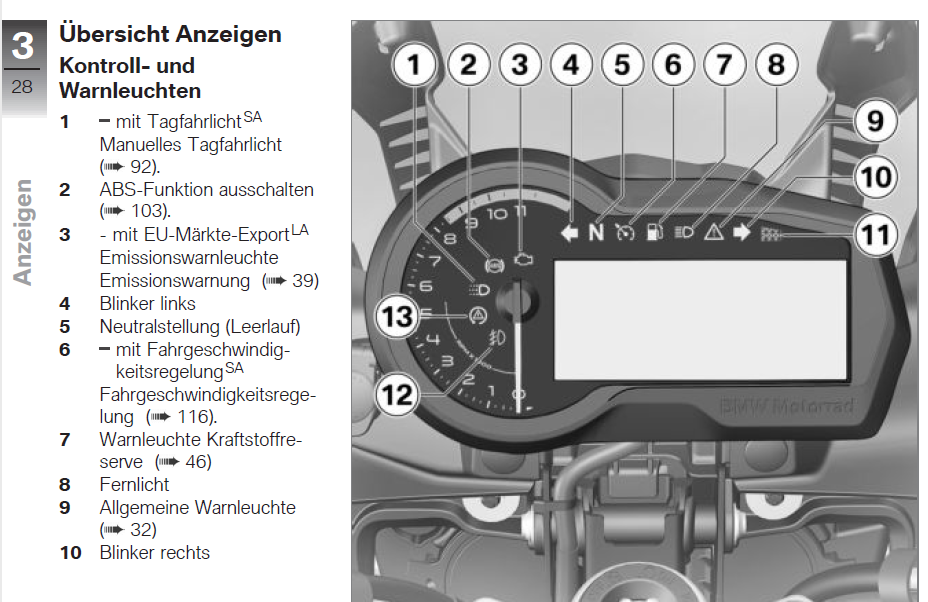

Moin interresantes Thema, geht das njur bei den mit TFT Display? Ich habe eine 2018 ohne Display

... sollte laut "verbotenem Buch" auch möglich sein. Auf Seite 28 befindet sich ein Hinweis, dass im Cockpit eine Kontrollleuchte für die Geschwindigkeitsregelanlage vorhanden ist.

UI danke für den Hinweis, aber was ist "Das verbotene Buch" ?
In der Bediehungsanleitung habe ich nichts gefunden, gerade noch mal geschaut

ja ich habe es mir fast gedacht "SCHÄM" Ist bei mir an einer andren Stelle, aber ich gebe zu vorhanden :lalala:Danke
