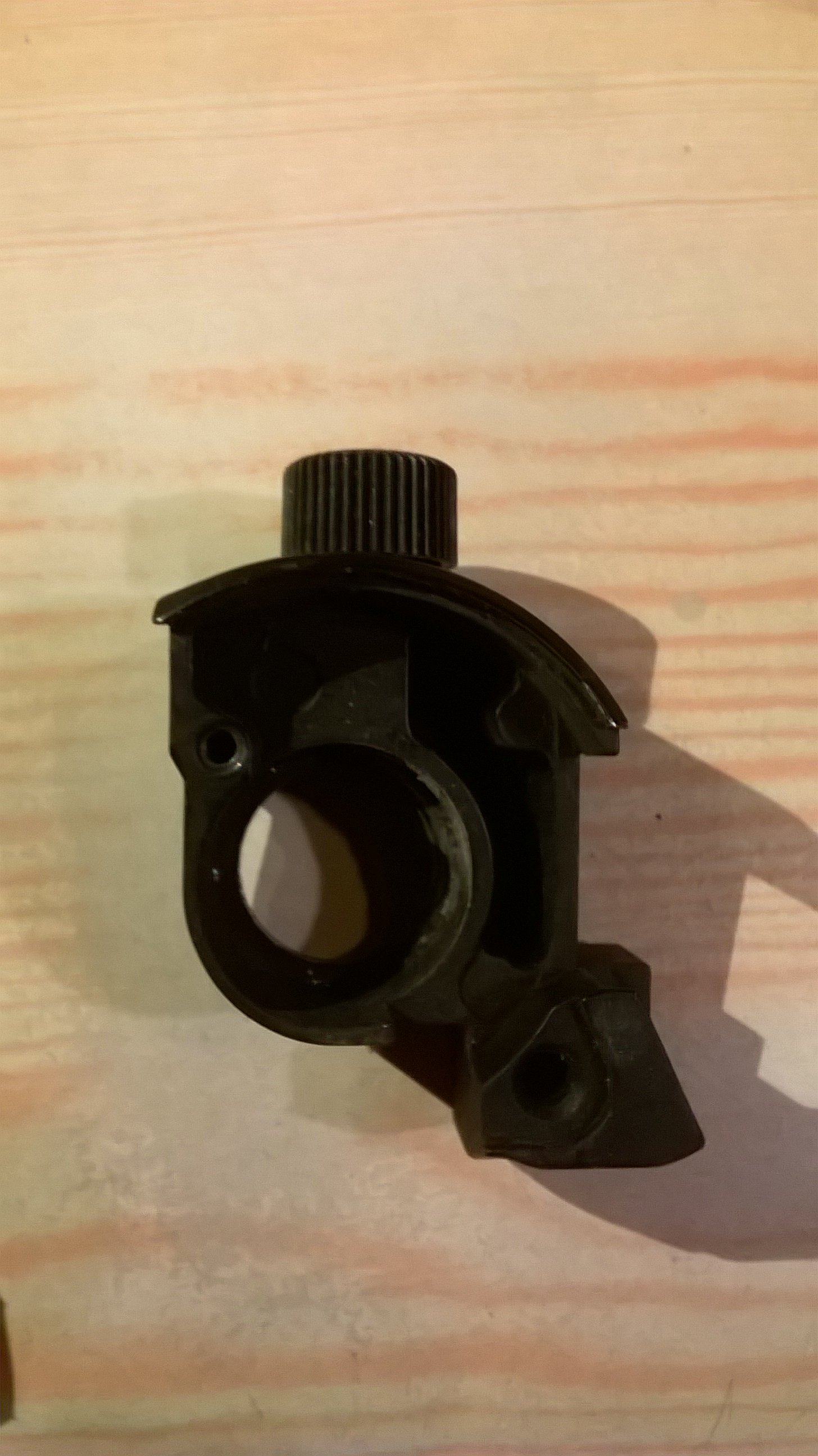

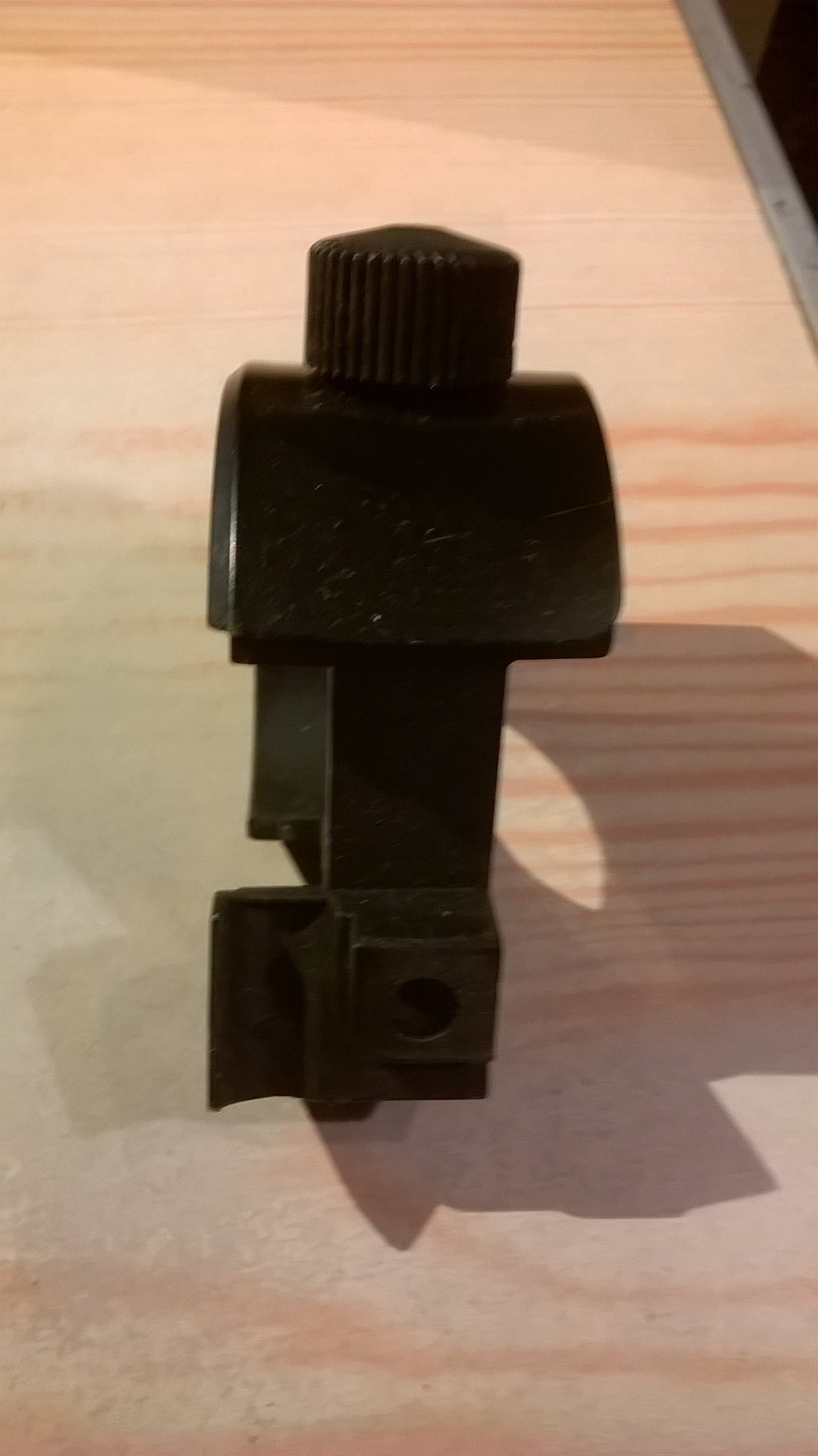

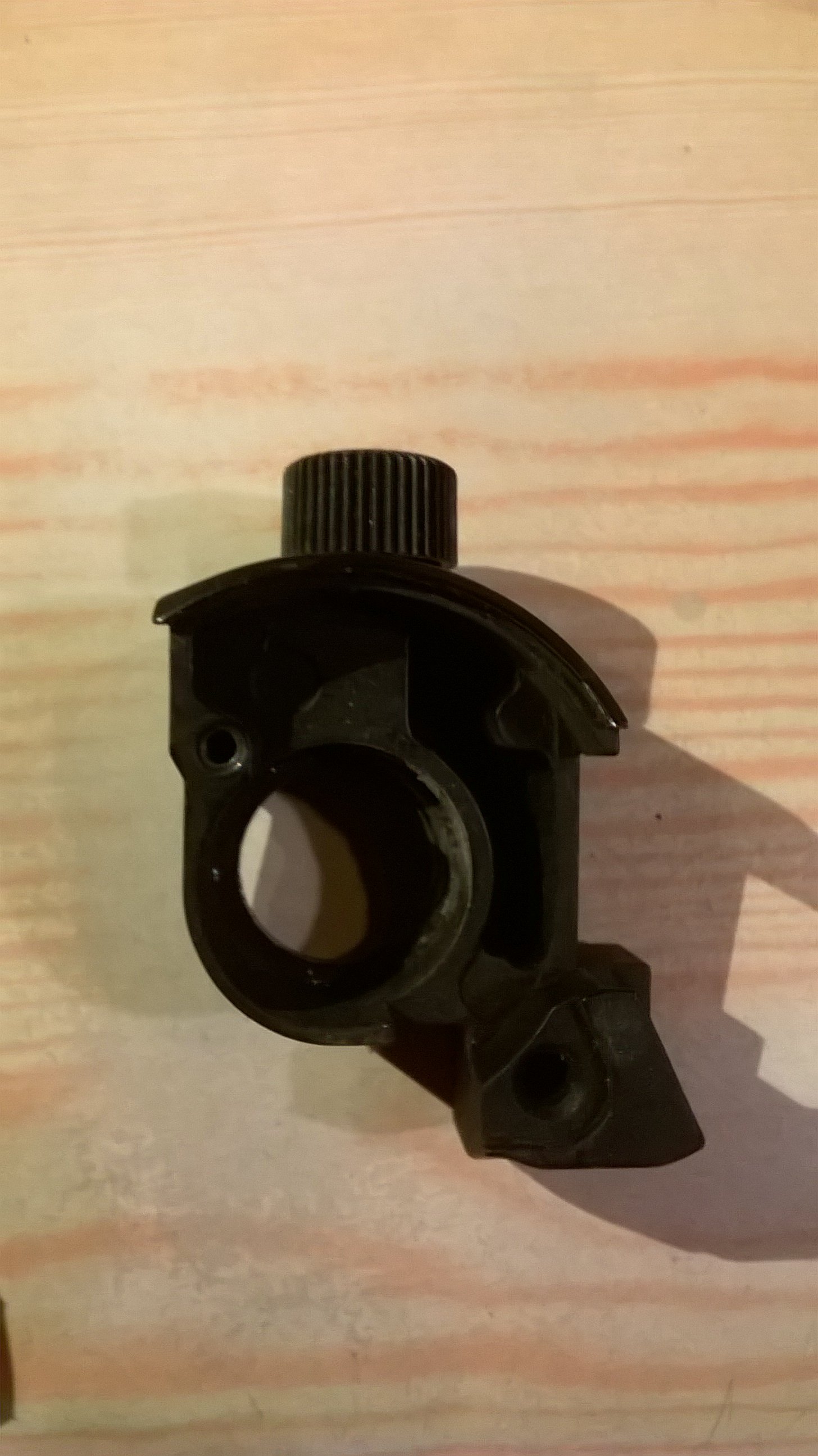

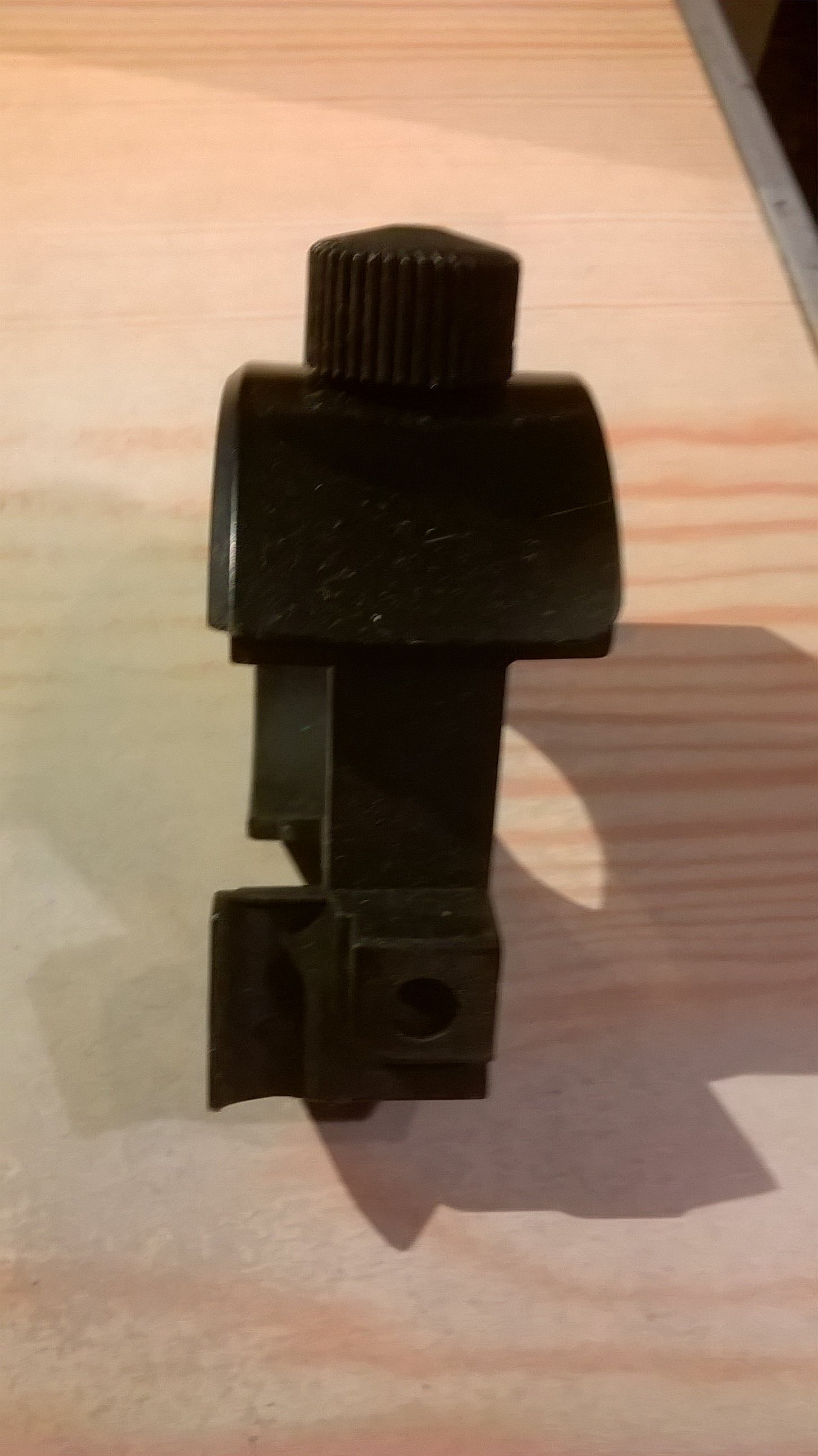

ich hab das ding über und wenn du interesse hast dann alles weitere per pn...........
gerd_
gerd_
17.04.2004
19.226
Hi
Kann man das Ding bei BMW kaufen? Da ich nicht so recht weiß, nach welchen Stichworten ich suchen soll, tu ich mich mit dem Suchen schwer.
Haste einen Tipp?
Kann man. Es ist ein "Behördenteil" und man findet es im ETK bei den RT (weil die Behörde vorwiegend RT fährt).
Wie das bei den Katalogen bei denen man mit Typ, Baujahr etc einsteigen muss funktioniert weiss ich nicht. Den originalen ETK mit Zugriff für jeden hat BMW ja eingestellt :-(.
Gefunden
32722332020 Gehäuse
32722330002 Feststellschraube
