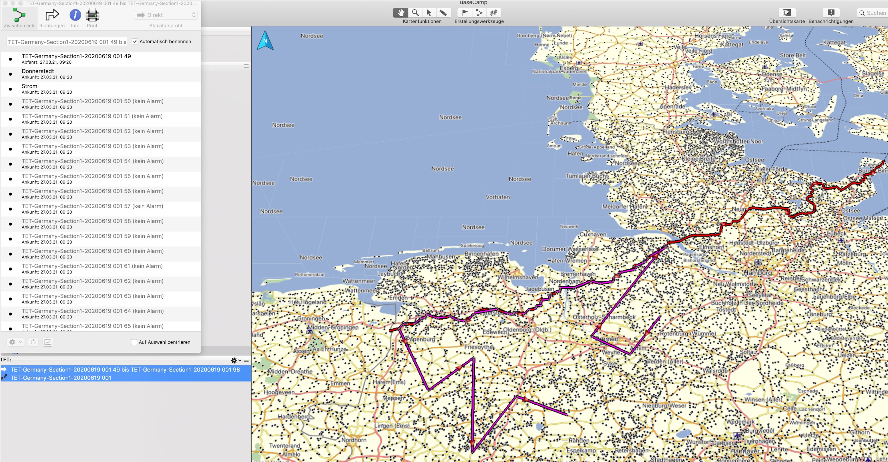

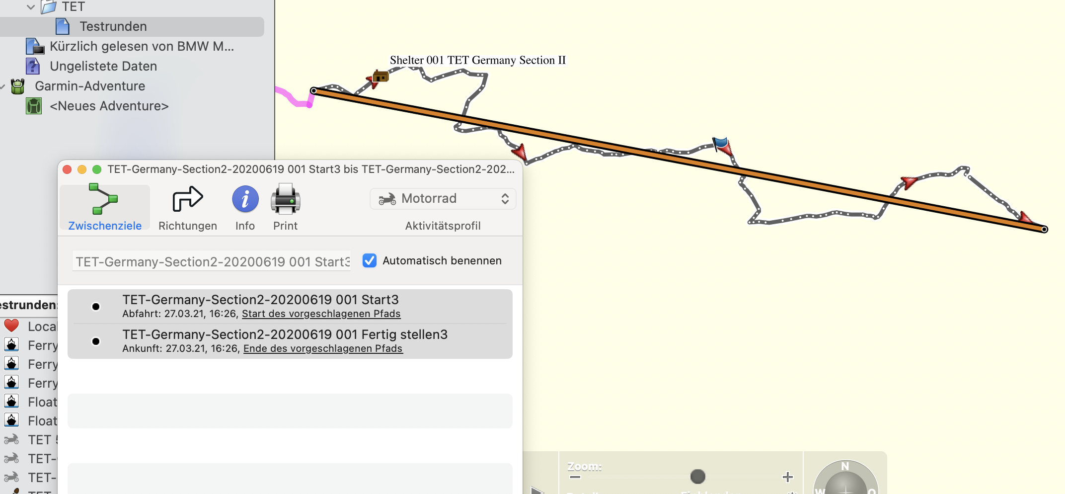

Hallo ihr Navispezialisten, vermutlich finde ich nur nicht das richtige Häkchen um es zu vollenden....
Wenn ich von der TET App die Deutschland Route als GPX importiert haben oder eben das File geöffnet habe, sehe ich auf Base Camp den Track. Ich kann dann zwar sämtliche Punkte löschen und die Route "kürzen" sehe aber immer nur den Start und Endpunkt und kann keine weiteren / neuen Zwischenziele/ Wegpunkte einfügen, oder mal einen kleinen Umweg einbauen. Das gleiche Problem habe ich dann wenn ich den Track in eine Route umgewandelt habe. Dort lässt sich dann gar nichts mehr machen... Ist irgendwie komisch. Was mach ich falsch?Bildschirmfoto 2021-03-27 um 06.45.02.pngBildschirmfoto 2021-03-27 um 06.45.32.png
Gruß und Schönes Wochenende

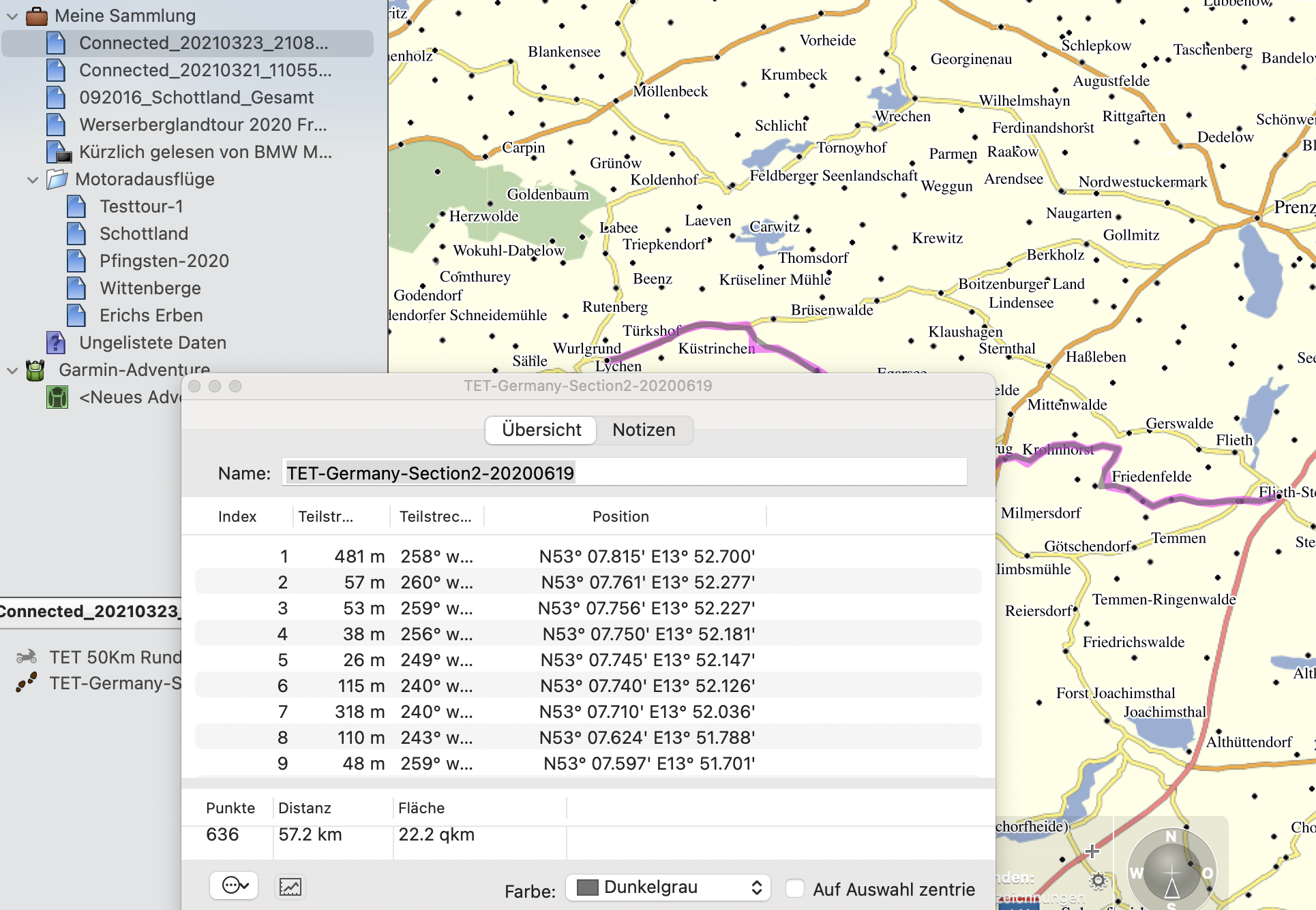

Aus dem Track kann in Basecamp auch eine Route mit (genügend) Wegpunkten erstellt werden.
a) Routingprofil auf "Direkt" umstellen
b) Rechte Maustaste auf den betreffenden Track => Route aus ausgewähltem Track erstellen => in dem jetzigen Fenster "Anzahl der Punkte automatisch wählen" deaktivieren und danach Anzahl der Punkte eine Zahl einsetzen. Hier ist zu berücksichtigen, dass die maximale Zahl von Navi zu Navi unterschiedlich ist, in Basecamp uninteressant. Mit OK bestätigen.
c) die neue Luftlinien-Route doppelt anklicken und dann das Routingprofil ändern, z. B. "Motorrad". Alles möglichst ohne "Vermeidungen".
d) eventuell vorhandene Abweichungen zum Track können nun mit dem Routingtool nachgearbeitet werden. Geht einfach und schnell.

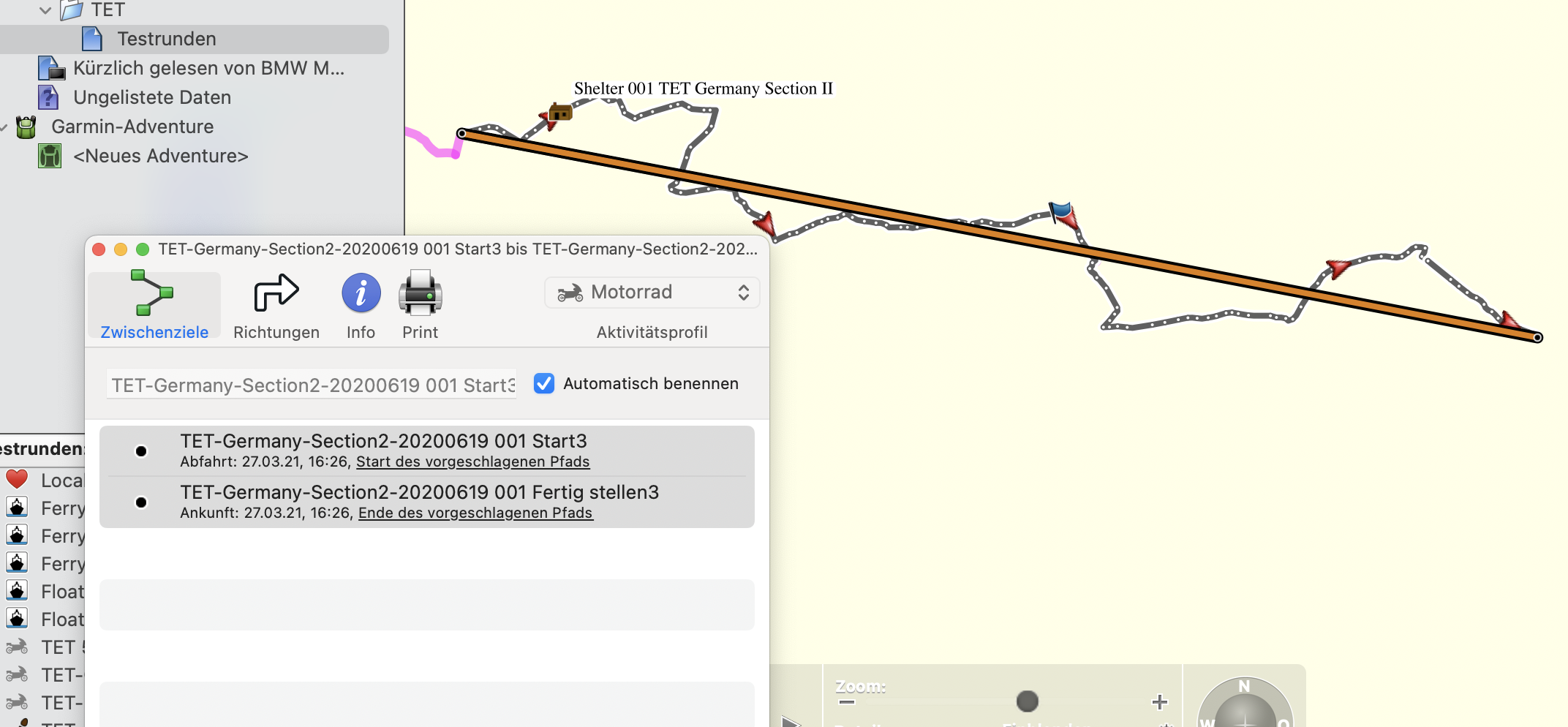

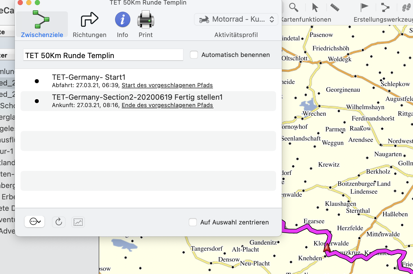

irgendwie stelle ich mich dusselig an.. In den Grundeinstellungen auf "Direkt" gestellt . Dann den Track ausgewählt und auf Route aus Track erstellen geklickt. Und dann kommt dieses Fenster ohne weitere Möglichkeiten etwas zu ändern wie Du es beschreibst und Motorrad steht auch wieder da als Profil.
Hmmm ?? Also ich hänge schon bei b) fest....

Ich sehe nur Ziel- und Startpunkt und die Gerade. Ist überhaupt eine Straße darunter?
Meine Beschreibung #7 bezieht sich auf Windows10.
Lade deinen Track doch mal hier hoch, oder den Link dazu.

Hier ein kleines Beispiel ... von Anfang an:
Der Track - "Direkt" ist voreingestellt.
Rechte Maustaste
Anzahl der gewünschten Wegpunkte eingeben
Die Route aus dem Track mit "Direkt", deshalb Luftlinie von WP zu WP
Route neu berechnen lassen, Beispiel "Motorrad" (ich wähle immer ohne Einschränkungen)
Die fertige Route, passt in diesem Beispiel sofort zum Track, ansonsten mit dem Routingtool die eventuell vorhandenen Abweichungen nacharbeiten
