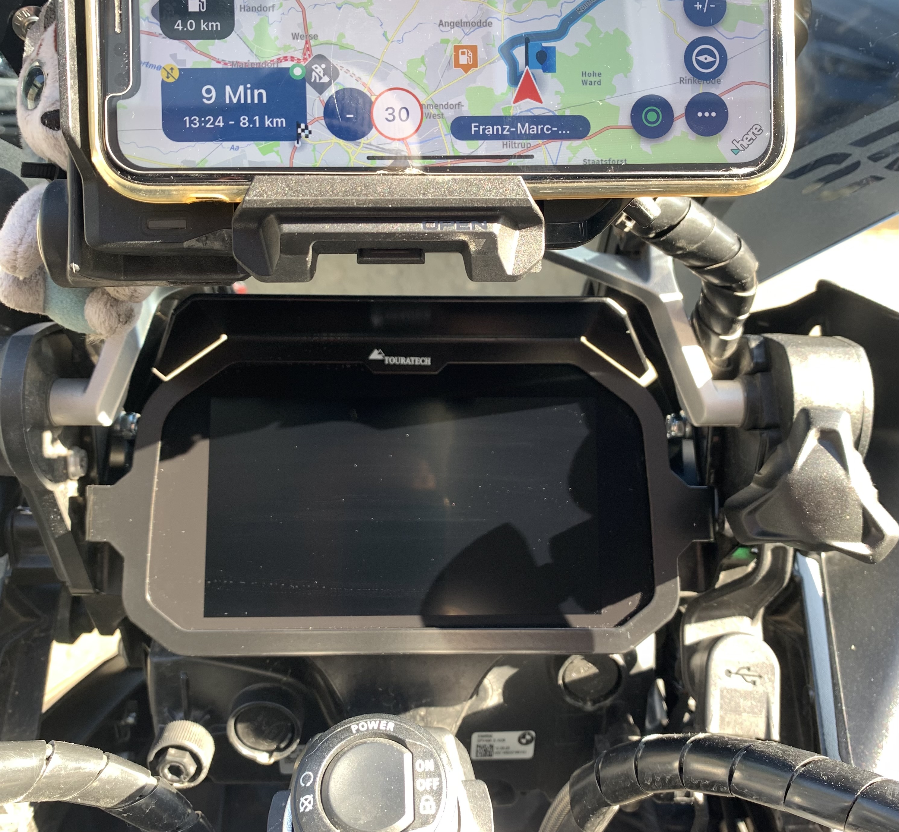

Er will wissen wegen vibrationsschutz fürs TFT. Es liegt ein Streifen Mossgummi dabei. Dieser muss zwischen TFT und dem Diebstahlschutz.
1. passt der nicht rundrum
2. Wird der bei montage ziemlich zusammengedrückt, sitzt also unter Spannung. Ich wollte dann Langlöcher in die Befestigungsbohrungen vom Diebstahlschutz feilen. Damit da mehr Spiel, sprich Bewegungsfreiheit dazwischen ist und das TFT sich noch gut etwas bewegen lässt.
Habs allerdings noch nicht gemacht.
Ich hab allerdings das China Teil. Ob es beim Wunderlichen anders ist, weis ich nicht, denke aber nicht.

Nach meinen Erfahrungen lässt sich Scheibenverstärkung und Displayschutz nicht gemeinsam verbauen. Das habe ich weiter vorne in diesem Thread aber schon geschrieben.
Der von Wunderlich funktioniert und passt ohne Probleme mit der Wunderlich Verstärkung. Steht auch so in der Beschreibung und ich habe beides verbaut. 👍

Ja, ist bekannt. Gibt es auch von anderen Verdächtigen wie Motea oder Ali.
Wer aber eine Puig Scheibe mit Verstärkung fährt, hat Pech gehabt. Passt dann leider nicht mehr 🤷‍♂️
MS_MagnaR43
MS_MagnaR43
15.01.2023
403
dem Münsterland - Münster
R1250GS
Ich denke schon das es beim Touratech Bauteil dann noch passt, höchstens dann längere Schrauben nehmen. Die Maßarbeit ist Top, und rechtfertigt den höheren Preis bei der Qualität.
