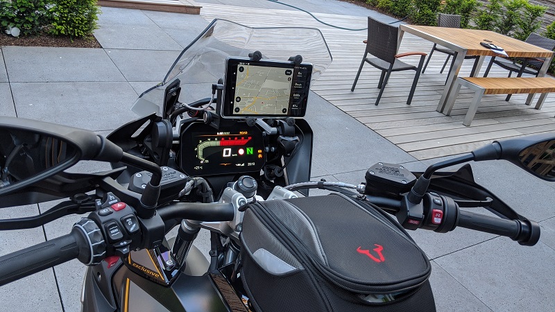

Ich habe mir für die BMW Navi Halterung einen "Adapter" gebaut, an dem ich mein RAM-X befestigt habe. Daran habe ich mein 7" Tab, welches per Hotspot mit meinem Smartphone verbunden ist. Auf dem Tab habe ich Calimoto, Kurviger, Blitzer, Wetter, ua. Apps installiert. Damit bin ich schon seit fast 2 Jahren unterwegs und bin max. unabhängig von den proprietären Navis wie, Navigator, Garmin, TomTom, usw.. Irgendwann waren mir diese Navis zu starr, unflexibel und die ewige Warterei auf Updates haben mich genervt.

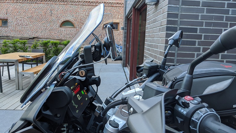

Nicht erschrecken, das Tab sieht auf den Bilder größer aus als es ist und es verdeckt auch nicht die Sicht auf die Strasse und auf das TFT.
