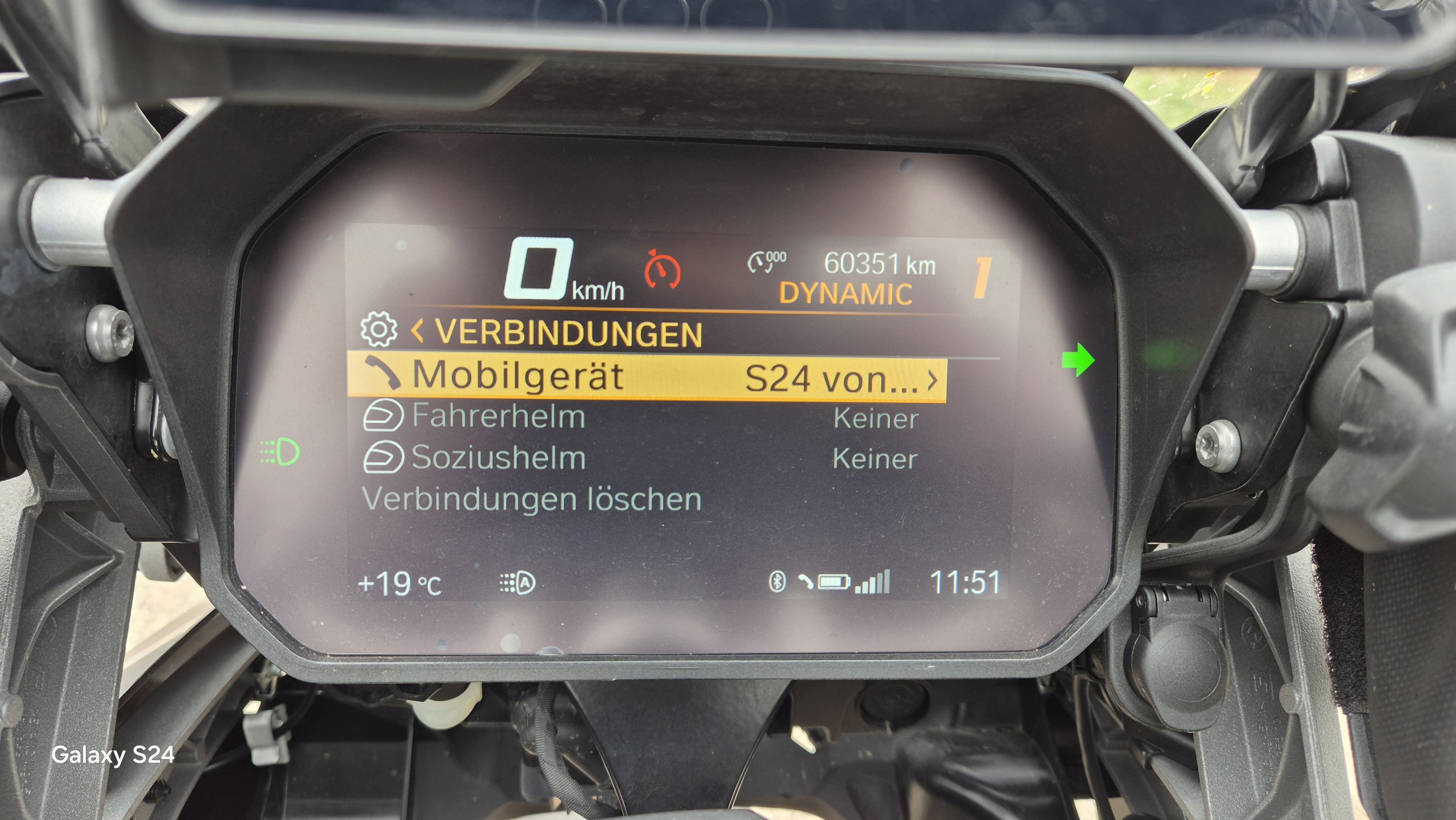

Habe die Suchfunktion genutzt, leider nichts gefunden oder den falschen Suchbegriff benutzt.
Bisher funktionierte o.g. fehlerlos... Smartphone gekoppelt, Fahrer- und Soziushelm (Sena SLR-Mesh) ebenfalls gekoppelt. Bei Zündung aus (z.B. beim Tanken) haben sich alle Geräte wieder selbstständig verbunden.
Über das Wonderwheel ist auch Zugriff auf alle Zusatzfunktionen möglich (Navi, Telefon, Media).
Seit einer Woche verbindet sich nach "Zündung aus" optisch zwar das Smartphone, jedoch ist die Funktion "Navigation" ausgegraut, die Helme bekommen gar keine Verbindung und das Bluetooth Symbol blinkt im TFT.
Durch Drehen kann man zwar Fahrer-/Soziushelm anwählen (ausgegraut), jedoch nicht neu koppeln. Auch das Löschen der Verbindungen (letzte Funktion) ist "ausgegraut" und nicht zu aktivieren.
Nochmals Zündung aus-> Zündung ein hilft nicht... erst ein Reset auf die Werkseinstellungen ermöglicht das erneute Koppeln von Smartphone, und Helmen.
Software oder Hardware Fehler?
Habt Ihr einen Tipp?

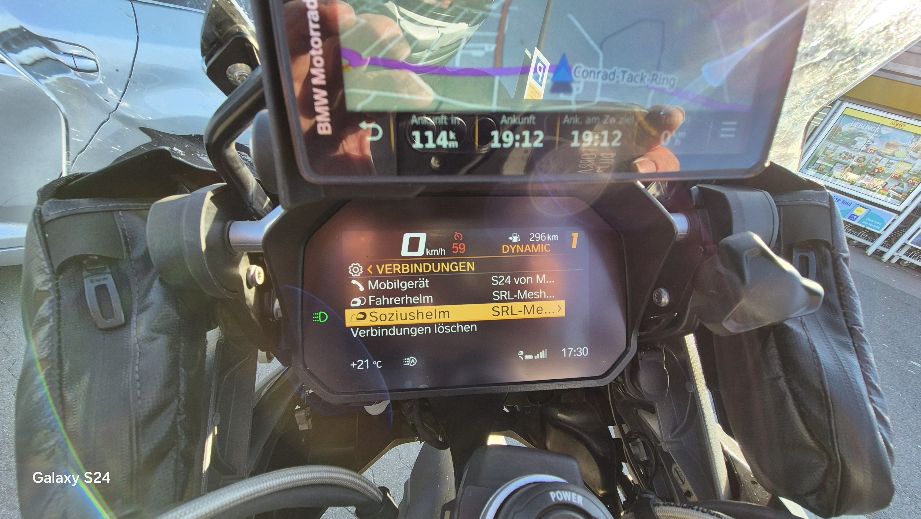

Gab kein Update... im Herbst in den Winterschlaf versetzt, bei der ersten Ausfahrt 2025 hat es noch funktioniert.
Wie man aber am 2. Bild erkennen kann ist am TFT ein Löschen der Verbindungen nicht möglich (ausgegraut). Man kann zwar dahin scrollen, aber die Funktion nicht auslösen. Es geht nur über den Reset auf Werkseinstellungen.
