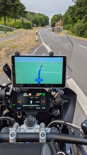

Update:
Es hat mir keine Ruhe gelassen und ich hatte eine Vermutung, der ich nachgegangen bin.
Auch wenn BMW sagt, Tablets werden nicht unterstützt, kann ich nun das Gegenteil beweisen.
Bisher bin ich damit gescheitert, das Lenovo TAB7 per Bluetooth mit dem TFT zu verbinden. Mit Smartphone war dies ohne Probleme möglich. Nach Anrufen bei BMW wurde mir gesagt, dass Tablets offiziell nicht unterstützt werden. Die Aussage ist nur teilweise richtig. Das von mir verwendete TAB7 hat als Schnittstellen WLAN und BT 4.0. Der Unterschied zum Smartphone ist das fehlende GSM/LTE Modul, womit man theoretisch telefonieren kann, aber hauptsächlich als mobile Datenverbindung genutzt wird.
Nun habe ich den Gegentest gestartet und das Lenovo TAB8, mit eingebauten LTE, besorgt. SIM Karte rein und per BT mit dem TFT verbunden. Siehe da, es funktioniert einwandfrei. Offensichtlich erkennt BMW Geräte ohne Mobile Daten Funktion, welche für die Navigation benötigt wird. Nun tut BMW Connect genau das, was es auf dem Smartphone tut. Daten auslesen und die BMW Navigation starten. Somit war der letzte Baustein auf dem Weg eines zentralen "Mediencenter" gelegt. Was man bisher mit verschiedenen Geräten bewältigen mußte, wie z.B. Navigation, Musik, Telefon, Internet, Hotelreservierungen, usw.. findet nun auf einem Gerät statt. Ich habe die Navigatoren von BMW gehasst!! .. Sorry.
Ich mußte wohl meinen RAM X-GRIP 10 gegen einen X-GRIP 8 (die Zahl verwirrt, ist aber so!) tauschen, weil das TAB8 nur wenige cm größer ist als das TAB7. Aber ok, das ist der kleinste Aufwand.
Wenn BMW Connect jetzt noch gedrehte Bildschirme (Landscape/Horizontal) erlauben würde,
wäre das sehr gut. Schauen, ob es bei einem der nächsten Updates funktioniert.
Wenn ich der netten Stimme im Calimoto noch erklären könnte, mir nicht vor jeder Autobahnausfahrt zu erklären, geradeaus fahren zu müssen ... ich wäre glücklich. Vielleicht sollte man eine männliche Stimme integrieren. Die sind bekannt dafür, einen nicht so schwindelig zu quatschen.
Nächste Woche geht es auf Tour und damit kommt der Härtetest und neue Erkenntnis.

Update:
... und es geht doch. So wie thghh es gesgat hat. Im "normalen" Modus bleibt alles im Portrait. Gibt man eine Route ein und läßt sich navigieren, dreht die Karte sich auch in den Landscape Mode.
Leider bleibt alles andere im Portrait. Also beim Eintippen den Kopf um 90 Grad drehen :round:
Vielleicht denkt BMW darüber mal nach.
ab wann braucht BMW nicht mehr nachdenken? ab einem 40-Zöller? 🤭🤪
für meinen Geschmack ist das Tablet als Navi eine optische Katastrophe 🤢

Laßt dich nicht irritieren. Auf dem Foto sieht es größer aus als es ist.
Geht genauso mit einem 6" Smartphone oder 7" Tablet. Es ging nur um
Landscape oder Portrait Modus und das es aus irgendeinem unerfindlichen
Grund nicht möglich ist.

@ thissiac
Auf deinem Bild sieht das Tablet nach rechts verschoben aus, kann man das Tablett auch mittig zum Windschild ausrichten oder gibt es da Platzprobleme?
Gruss Jupp
T
thissiac
28.04.2012
23
R 1200 GS 2005er
@Querlenker
Ich habe das RAM Grip-X dran. Du kannst es verschieben wie du möchtest.
Bei ,ir liegt es nur daran, dass oben am TAB die Tasten für Ein/Aus und Vol +/-
sind. Es liegt dir aber frei es zu platzieren wie du möchtest.
