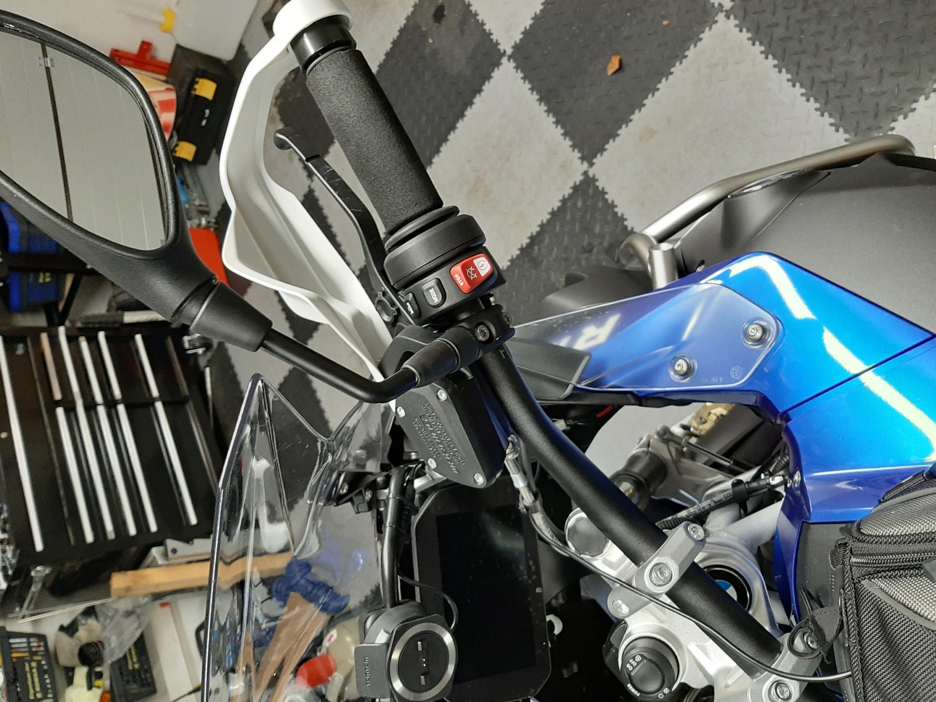

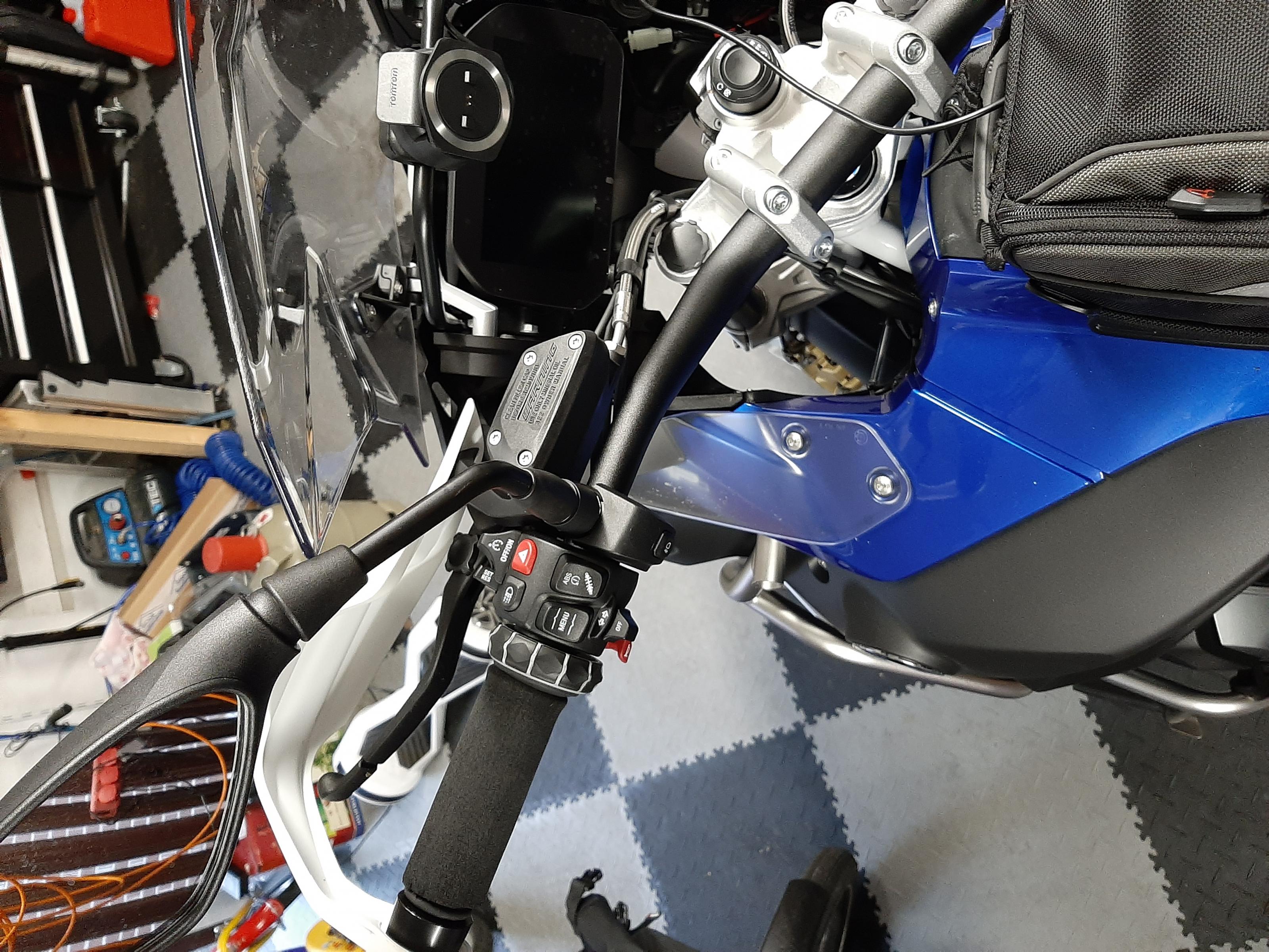

Nö. Mach mal ein Bild

Hast du die Markierungen am Lenker beachtet, ich sehe sie nicht auf deinen Bildern ????

Recht schlägt sie komischer weise nicht an,nur links.Es passiert auch nur wenn die Scheibe nach unten gedreht ist.
Stell den Spiegelarm weiter nach innen . Das Gelenk hat noch genügend spiel zum verstellen

es gibt auch eine „Höhenmackierung“, quasi wie weit Du den Lenker noch vorne oder hinten drehst. Es sind Mackierungen mit „10“ und „12“ vorhanden.
In der BDA sind reden die von, stehender und sitzender Fahrt.

Die rechte Spiegelhalterung hat ca. 1cm mehr Platz nach außen, als die Linke. Griffe, Kombischalter rechts, bauen nicht so groß auf, wie links. Die Scheibe ganz nach unten gestellt ist so konstruiert, dass der Spiegelarm unterhalb der vorstehenden Ecke der Scheibe passt. Deine Lenkererhöhung setzt nun mal den Spiegelhalter mit allem anderen etwas höher und er schlägt an. Wenn’s nicht zu schlimm ist, einfach so lassen, oder einen Spiegel, oder beide, mit z.B. „Wundersam“ Spiegel Versatzteil versetzten. Bringt die Spiegel so ungefähr 5cm weiter nach außen. Nebeneffekt ist eine bessere Sicht nach hinten und das ist doch auch was, für so ungefähr ‚nen Fünfziger.

Spiegelarm lockern nach hinten ziehen bis nix mehr ansteht und festziehen .
