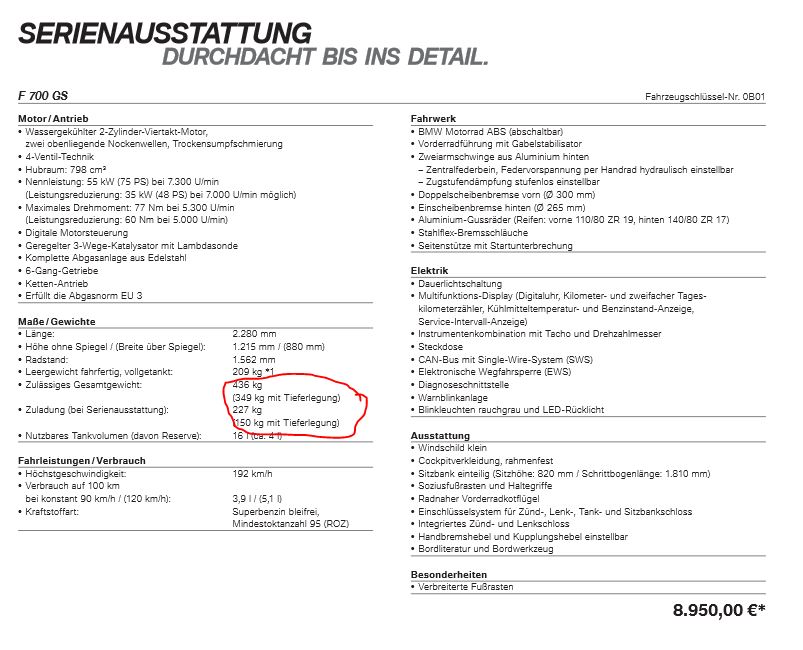

Guten Morgen!
Bei der F 650 GS-Twin war es ja so, dass die tiefergelegte Version nur 150 kg (?)
Zuladung in den Papieren hatte. Ist das bei der F 700 auch so? Stehen in den
Papieren zur Standardversion abweichende Werte?
Hintergrund: Ich denke gerade über eine 700er nach. Es werden immer wieder
tiefergelegte Versionen angeboten, teils auch zu tiefergelegten Preisen Und da
das Originalfederbein eh direkt rausfliegt, könnte ich ja auch eine Tiefe nehmen.
Oder???
Thomas
