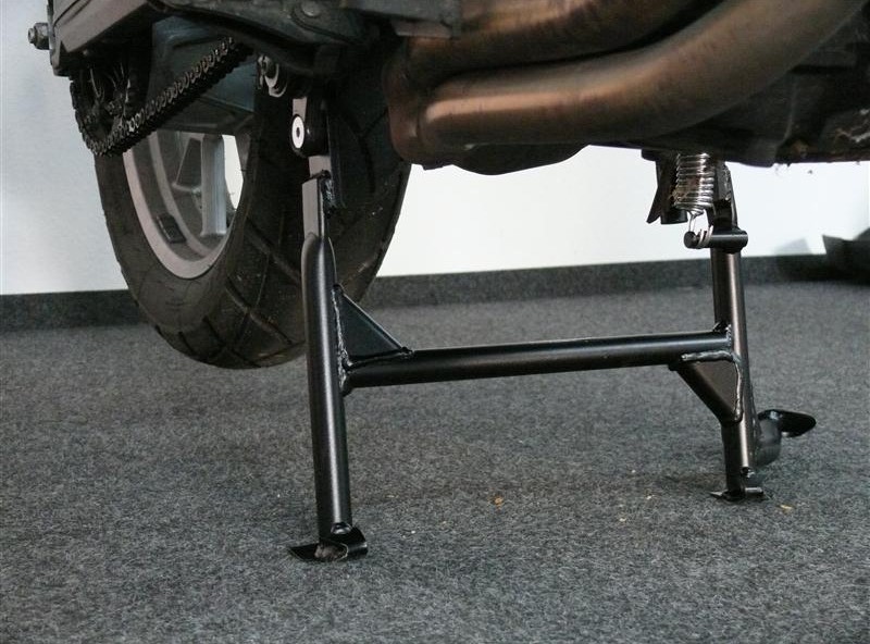

Hat jemand damit Erfahrung
HPS.07.201.10000/B
Will ich evtl. anbauen - Sorge das er evtl. in Kurven den Boden berührt.
Schräglagenfreiheit insbesondere bei tiefergelegten Motorrädern.
Unbegründet ...?
Evtl. auch in Kombi mit dem Seitenständer (ohne Verbreiterung)
Ansonsten nur für Wartungsarbeiten ... wenn es nicht passt

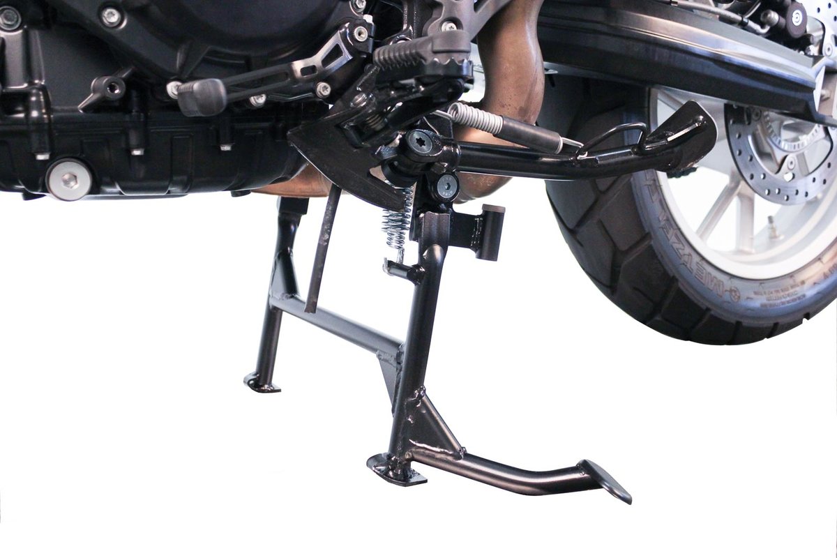

Nein, bisher hatte ich keine Probleme mit dem Aufsetzen bei meiner tiefergelegten 700GS. Allerdings bin ich bisher nicht mit voller Beladung unterwegs gewesen. Damit und auf welliger Straße ... ?
Den Hauptständer nutze ich für Wartungsarbeiten und Überwintern, das Aufbocken geht sehr schwer.

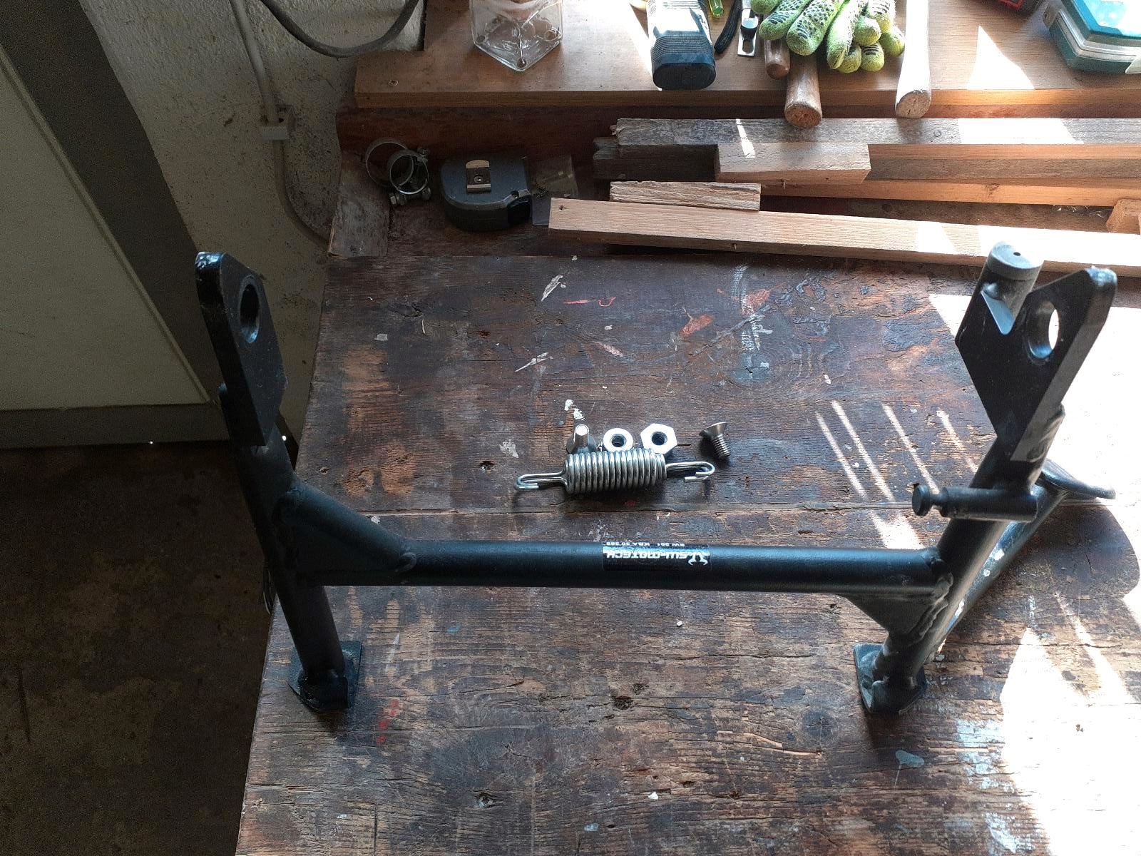

Hallo Martin;
habe seit Jahren eine F700GS mit Werkstieferlegung und dem SW Motech Hauptständer - nie Probleme mit den Schräglagen (Zuladung natürlich beachtet!). Die beiden Schrauben sollten jedoch unbedingt mit Schraubensicherung (ich verwende die hochfeste Variante) angebracht werden. Es hatte sich schon einmal eine davon gelöst..... .... konnte gerade noch einen Umfaller verhindern.
