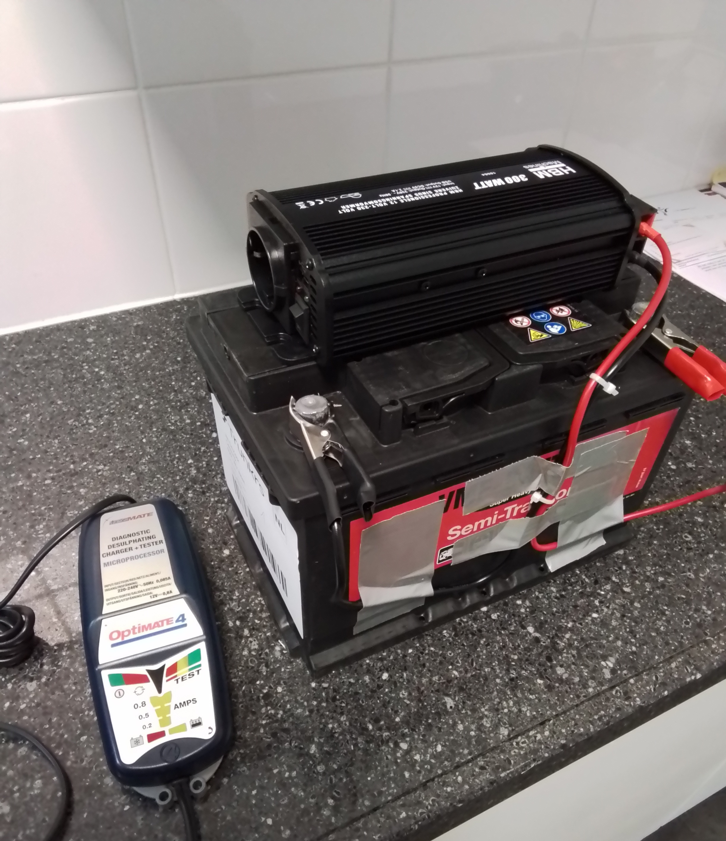

Meine GS steht in eine privat tiefgarage, leider kein strom wo sie steht.
Lossung gemacht mit tief entladung batterie und umsetzer von 12volt nach 220 volt.
Meine optimate hangt wieder dran.....

Was würde passieren, wenn Du die (volle) fette Batterie direkt an Deine Motorradbatterie anschließt?

Wollte die optimate dran haben weil sie ein program drauf hat um die batterie zu kitzelen. Auf meine st1100 hat vielleicht dadurch die batterie fast 10 jahre gehalte....kann auch zufall sein.
Aber der umsetzer kostet nur 50 euro obwohl er pure sinus ist
Im besten Fall nichts. Eine Batterie braucht zum Laden "Überspannung". Und zwar 0,2V pro Zelle, also 13,7 V wenn sie "voll" (d.h. auf 12,5 V) geladen werden soll.
Klemmt man also eine volle Batterie an eine leere, so kann die leere auf max. 11,3 V geladen werden. Dabei sinkt die Ladung der vollen. Zum Schluss sind beide leer. und nichts ist geschehen ausser dass Wärme erzeugt wurde. 11,3 V ist knapp über "technisch leer".

Und (nur zum Ansagen): Wenn die Spenderbatterie voll ist, entscheidet erstmal der Innenwiderstand über den Ladestrom.
Im Idealfall verhält sich die fette Spenderbatterie der kleinen Moppedbatterie, wie ein Ladegerät. Mit steigender Säuredichte (Ladung) steigt der Innenwiderstand und der Ladestrom sinkt. Wie Du auf die 11,3 Volt kommst, ist mir diesbezüglich nicht klar, aber keinesfalls Kriegsentscheidend. :wink:

Im moment hangt eine FJR dran, davon die batterie ausbauen ist nicht in 1,2,3 gemacht.
Schwer, 21 kg.....schlepen....dass tu ich nicht.
Bin leider, oder froh dass die Q im winter etwas langer alleine steht da ich dann in Spanien wohne.
Wie gesagt, ich mochte lieber die optimate dran haben vonwege ihr program, und die braucht 220 volt

Meine Mopeds stehen au h in einer Tiefgarage ohne Strom und ich will die Batterieen auch nicht ausbauen.
Von Optimate gibt es das TM500.
12V auf 12V somit entfällt der Spannungswandler.
Funktioniert so seit Jahren
Der
Kante ich noch nicht, musste dem also kaufen. Denke dass er mehr kostet dan 50 euro oder ? Gefunden...90 euro. Wenn die 4 mahl end of life ist werde ick dieser kaufen. Danke fuer den tip
Qdriverle
Qdriverle
22.07.2009
451
Nein für 50€ bekommst du das nicht.
Ich habe damals 86€ bezahlt
Aktuell im Netz zwischen 75€ und 140€
Die Lösung mit Spannungswandler hatte ich auch könnte mich aber nicht überzeugen da hier ein guter auch nicht billig ist.
