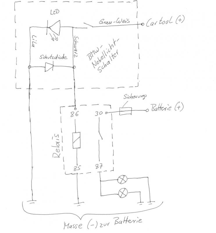

Hier ein Schaltplan für den Anschluss von Nebellampen (FF50) mit einem org. 3-poligen BMW-Nebelleuchtenschalter:
Litzenbelegung des BMW-Schalters:
-Grau-Weis (+)
-Schwarz (+) für den Steuerkreis (Relais)
-Lila (-)
Es wird empfohlen, ein Relais mit Schutzdiode zu verwenden.
Wenn das benutzte Relais diese nicht hat, kann man eine Schutzdiode zwischen schwarz und Lila löten.
Wichtig: Die Verbindung mit einem Schrumpfschlauch sichern
Nun der Anschluss der Lampen und des BMW-Schalter an das Relais:
- Grau-weis (+) an das Zündungsplus (Cartool).
- Lila (-) zur Batterie (-)
- KL. 30 des Relais mit Dauerplus (abgesichert) zur Batterie (+)
- KL. 85 des Relais zur Batterie (-)
- KL. 87 des Relais zu einer der beiden Phasen der Lampe(n)
- KL. 86 des Relais mit Schwarz (Steuerplus) des Schalters verbinden
Die zweite Phase der Lampe(n) zur Batterie (-)
Die Masseanschlüsse (-) zur Batterie kann man problemlos mit (Stromdieben) zusammenlegen.
Die beschriebene Schaltung funktioniert in der dargestellten Weise an meinem Moped. (R1200GS BJ 2012)
Die Verwendung dieses Tipps erfolgt in eigener Verantwortung

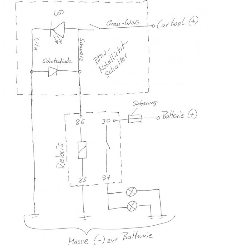

-Grau-Weis (+)
-Lila (-)
