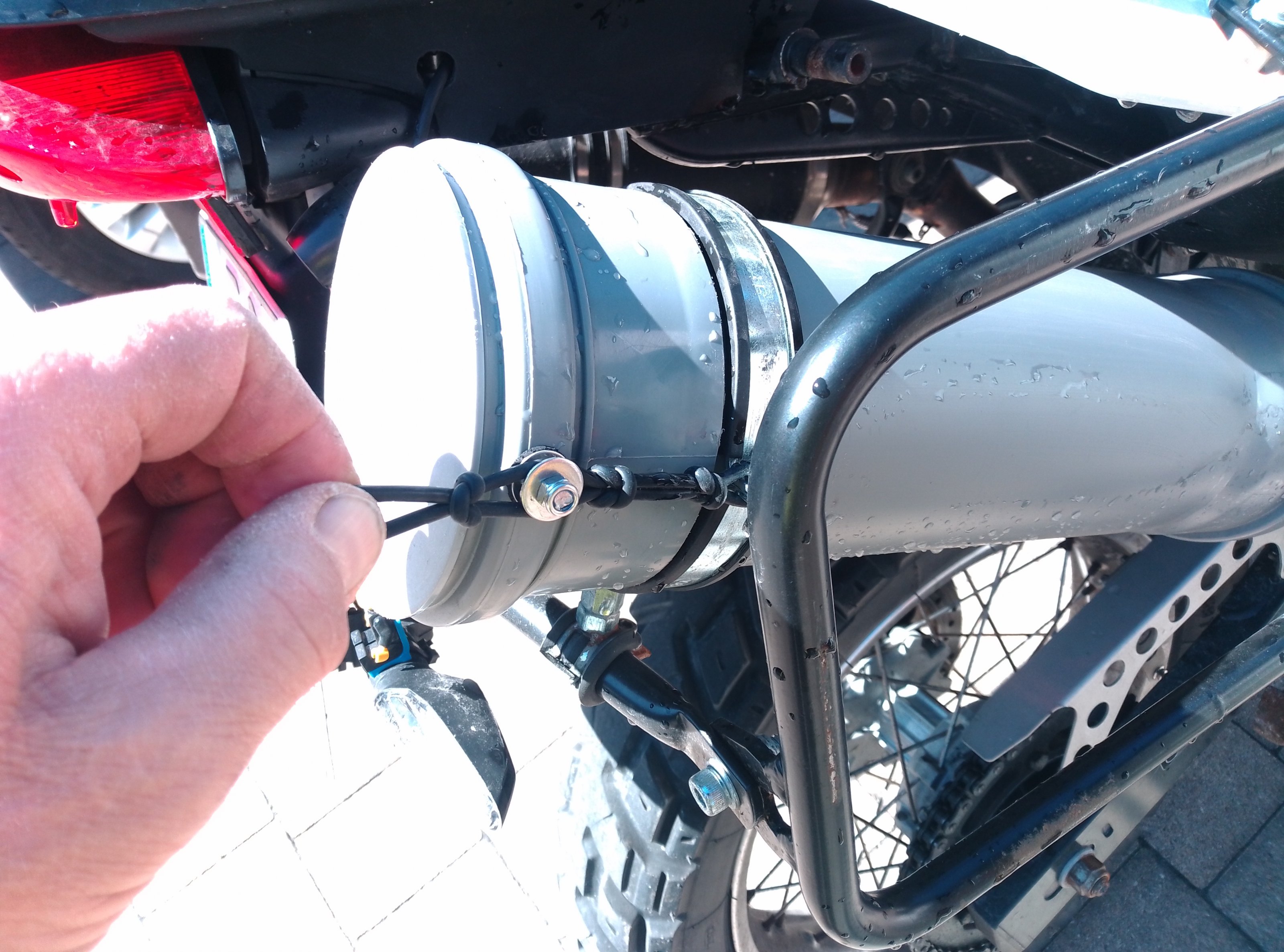

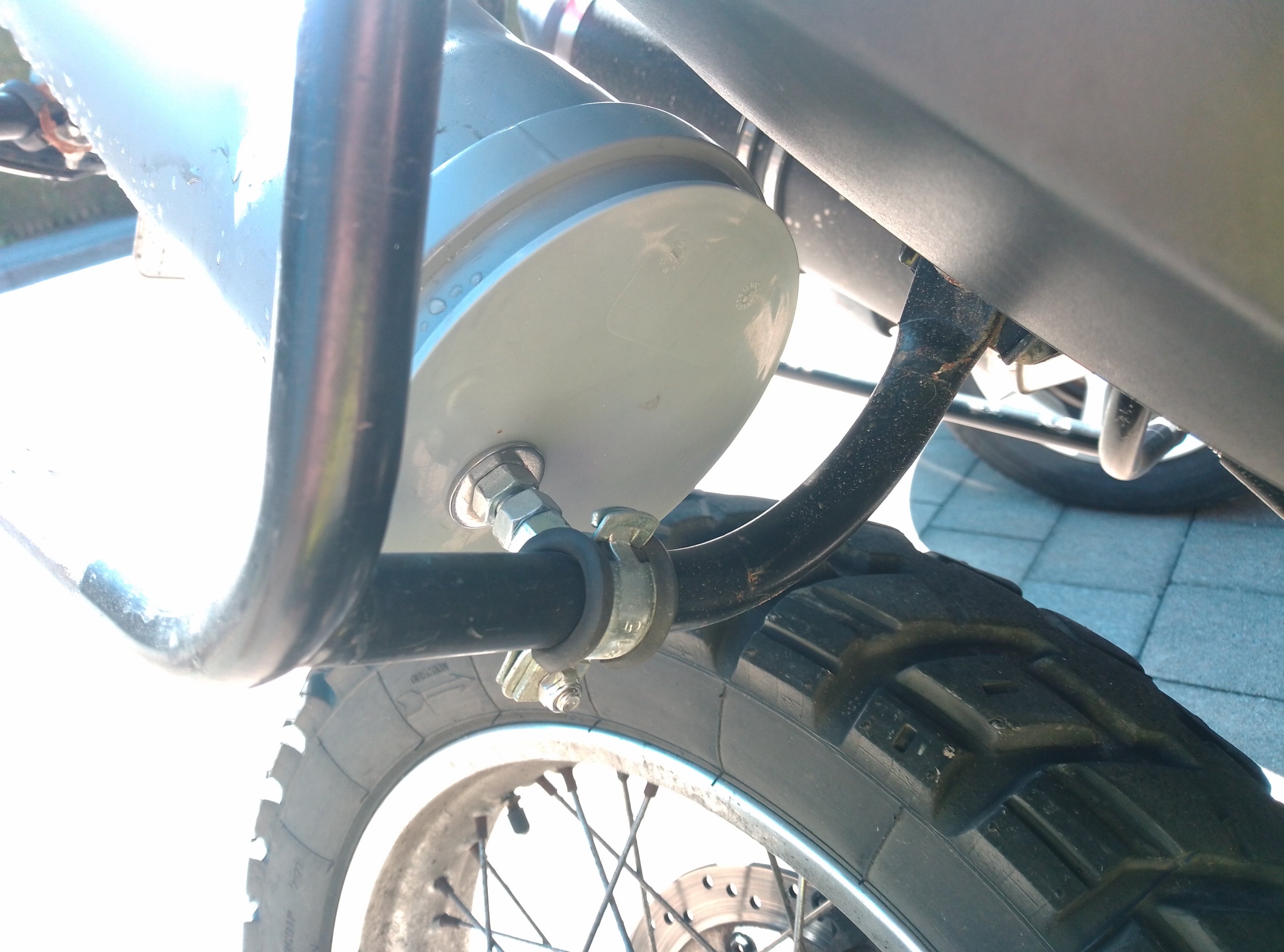

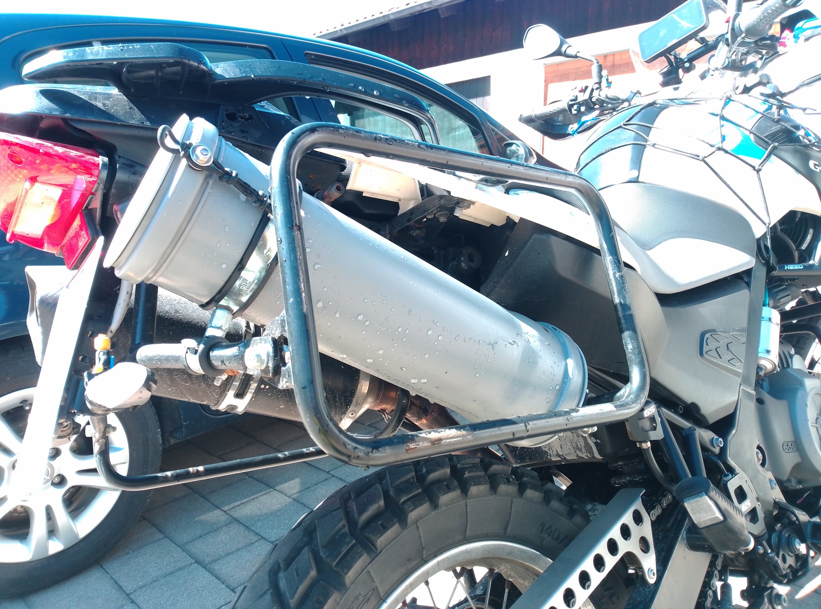

Ich hab mir sowas aus einem Polokal (Abfluss) Rohr gemacht.
zB ROHR Ø 100MM aus dem Baumarkt, Endmuffen drauf, eine Seite vernieten, die andere Abnehmbar.
Dann mit Rohrschellen aus dem Bauhaus eine Befestigung basteln.

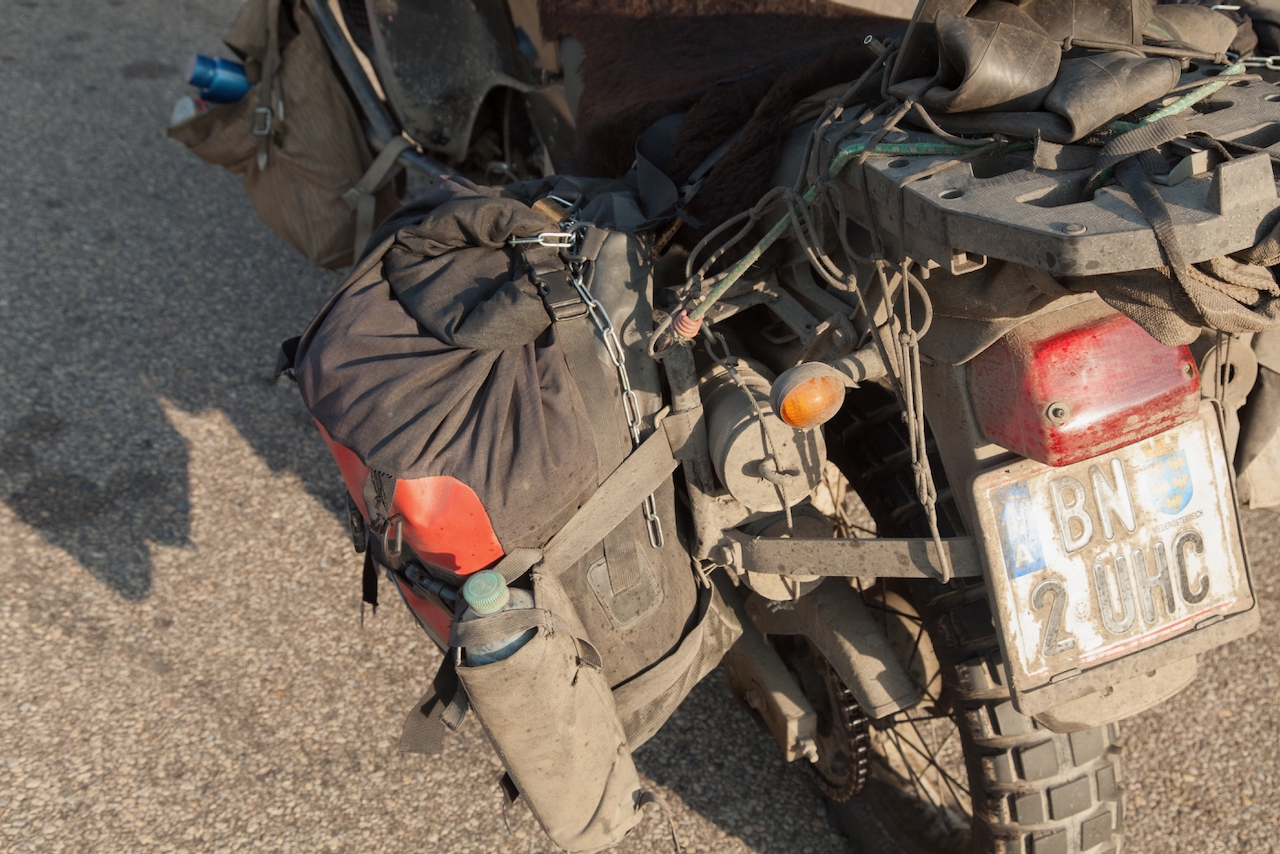

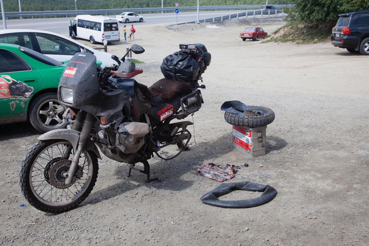

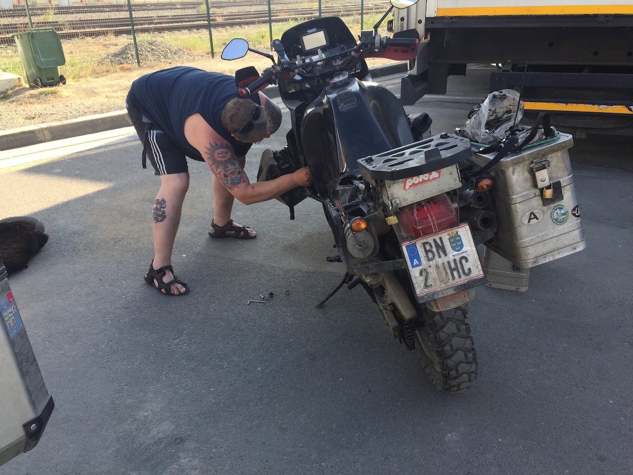

Ich hab ein paar Fotos gefunden, aber das Rohr an der Transalp, leider sieht man es nicht gut.
Hatte das auch an der BMW drauf, aber da immer mit Koffer fotografiert, man sieht die nie, leider.
