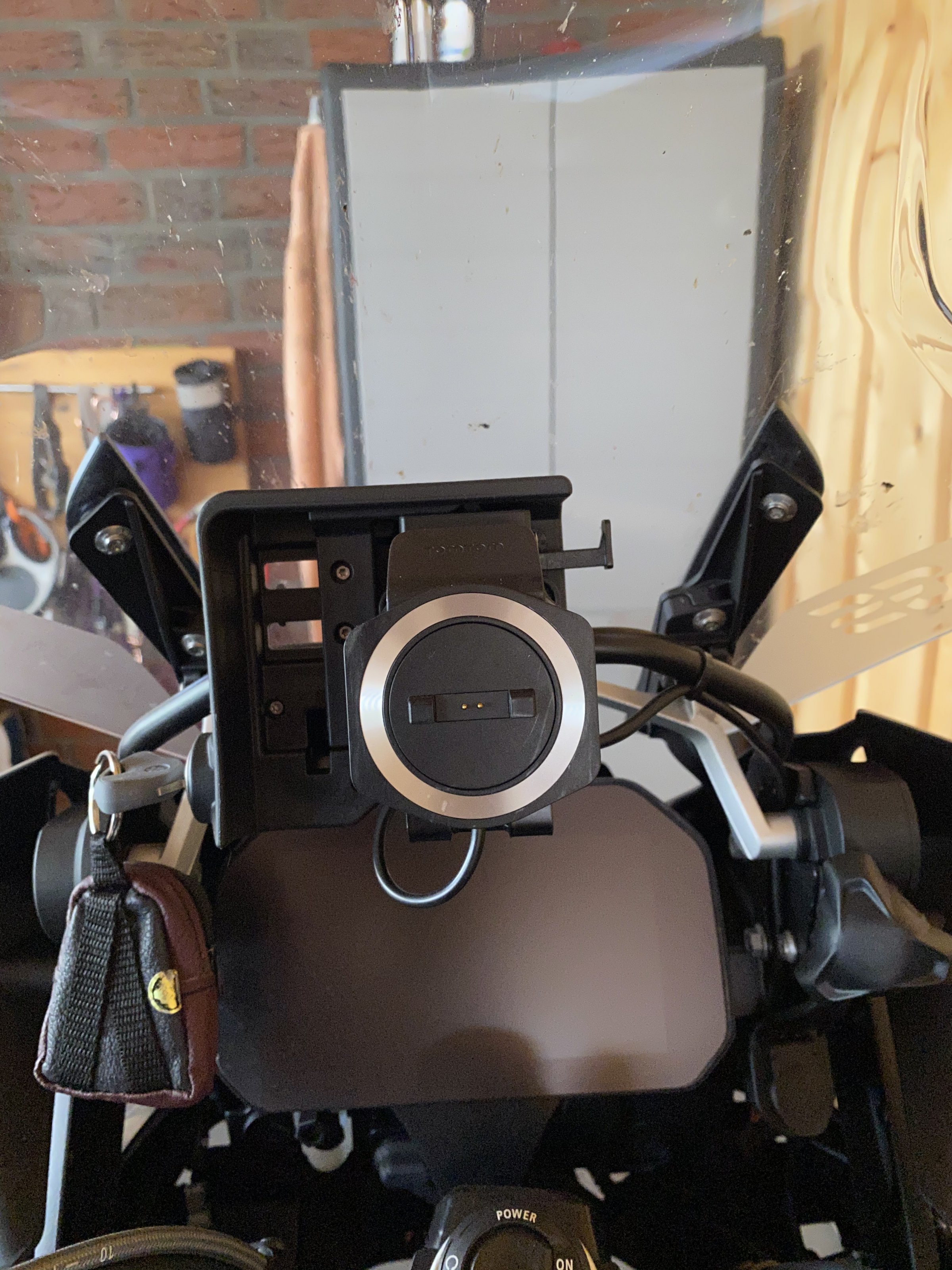

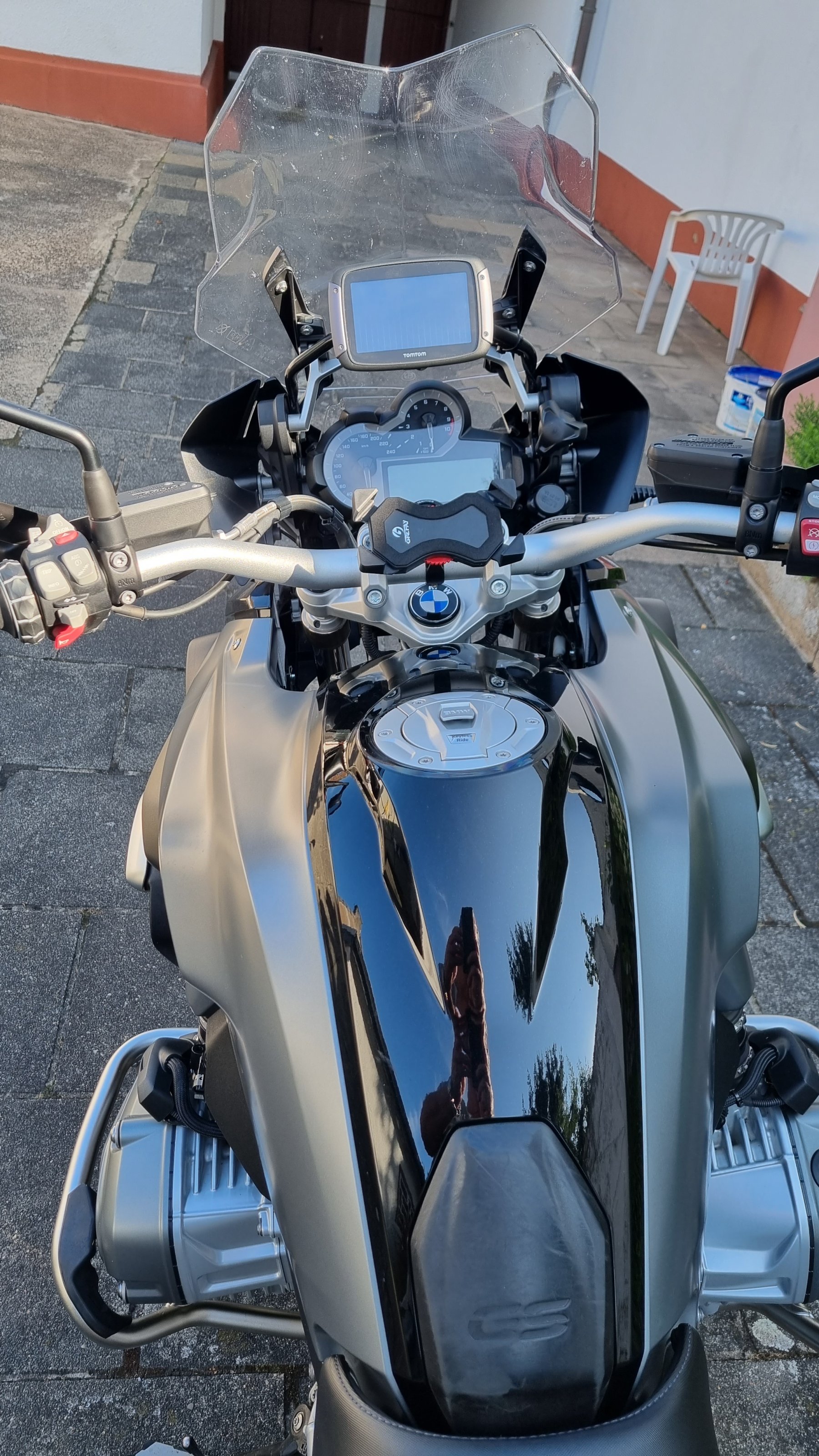

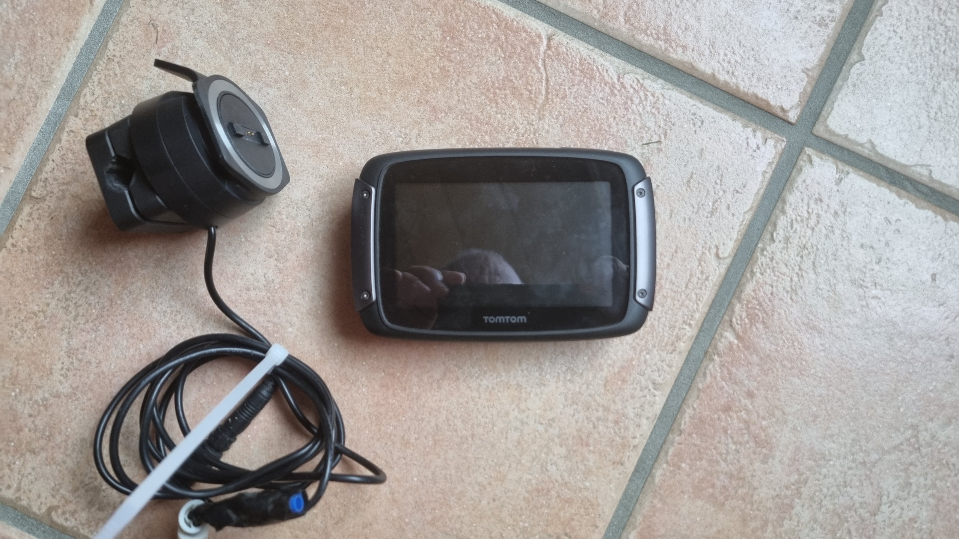

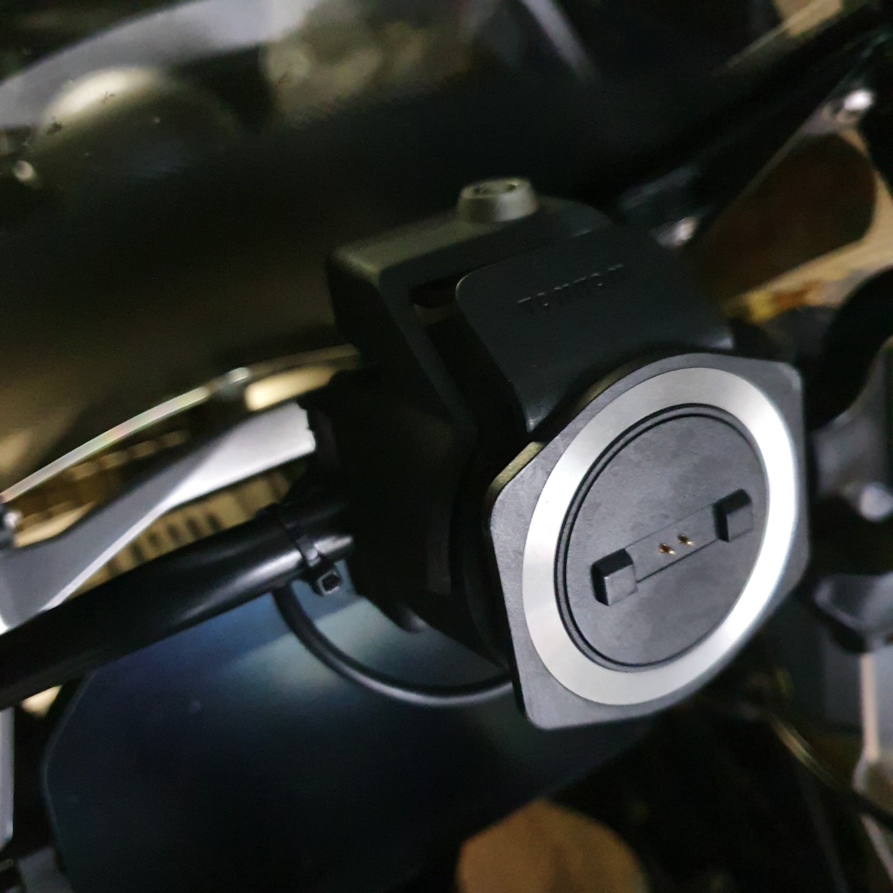

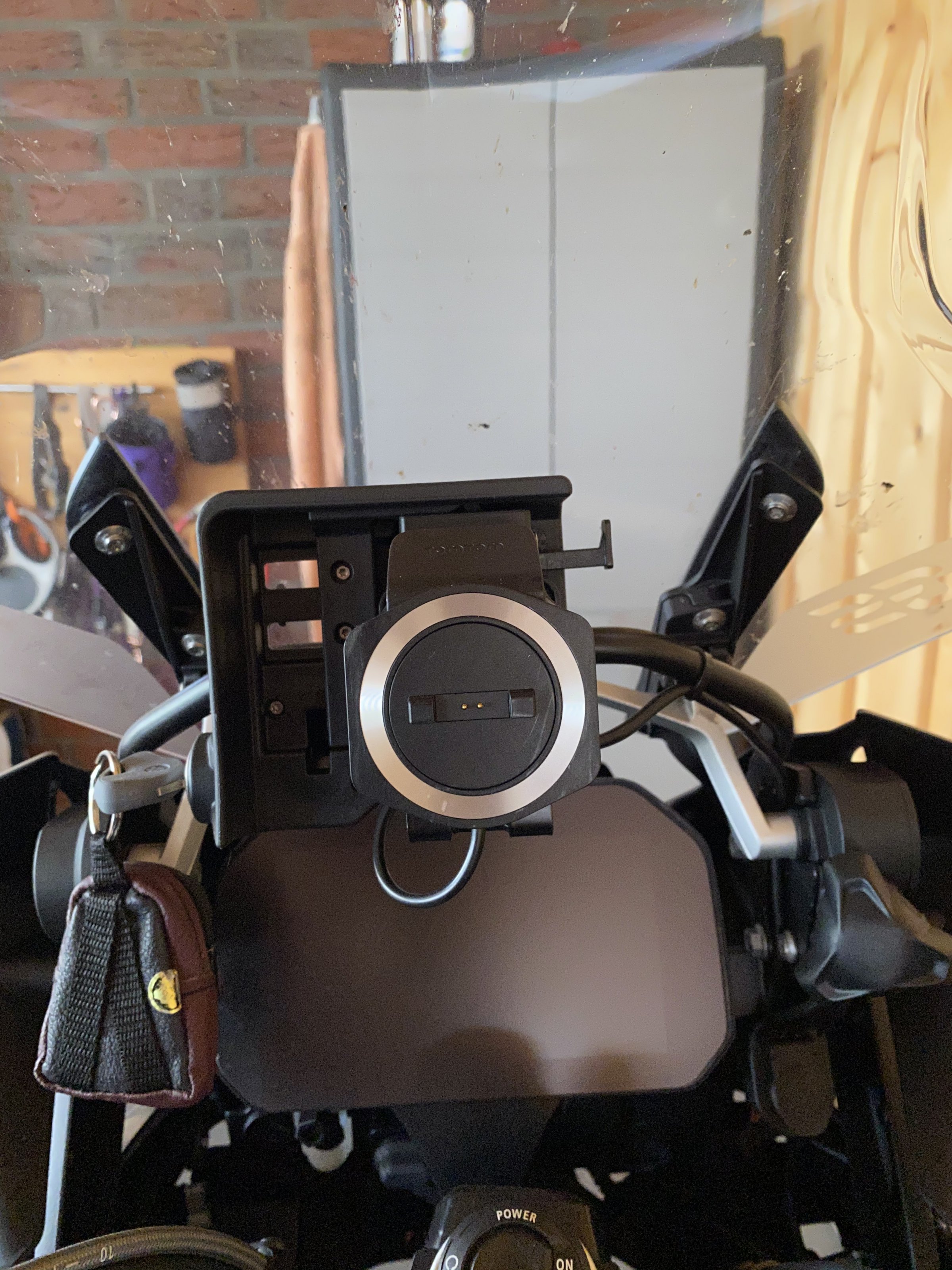

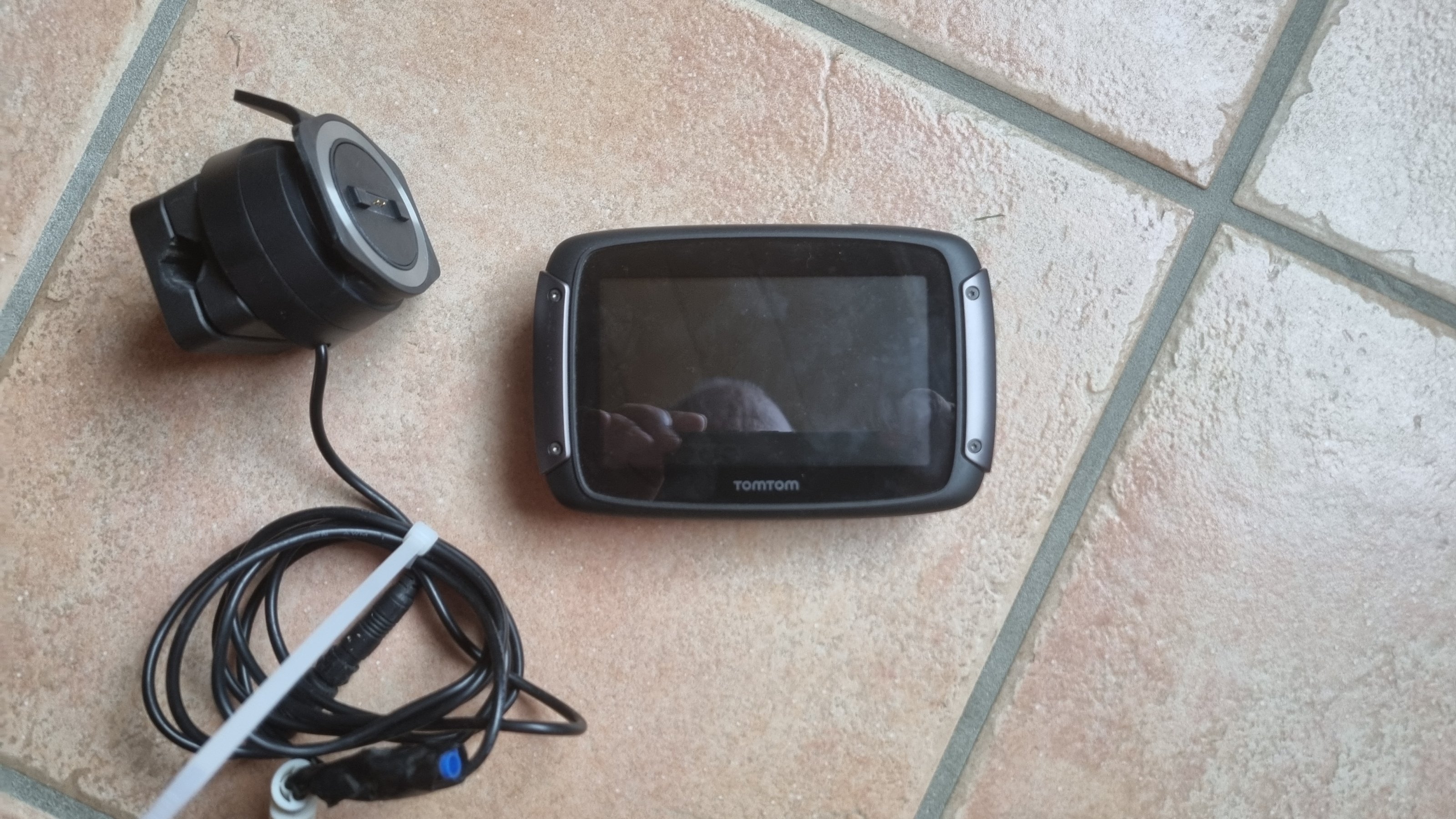

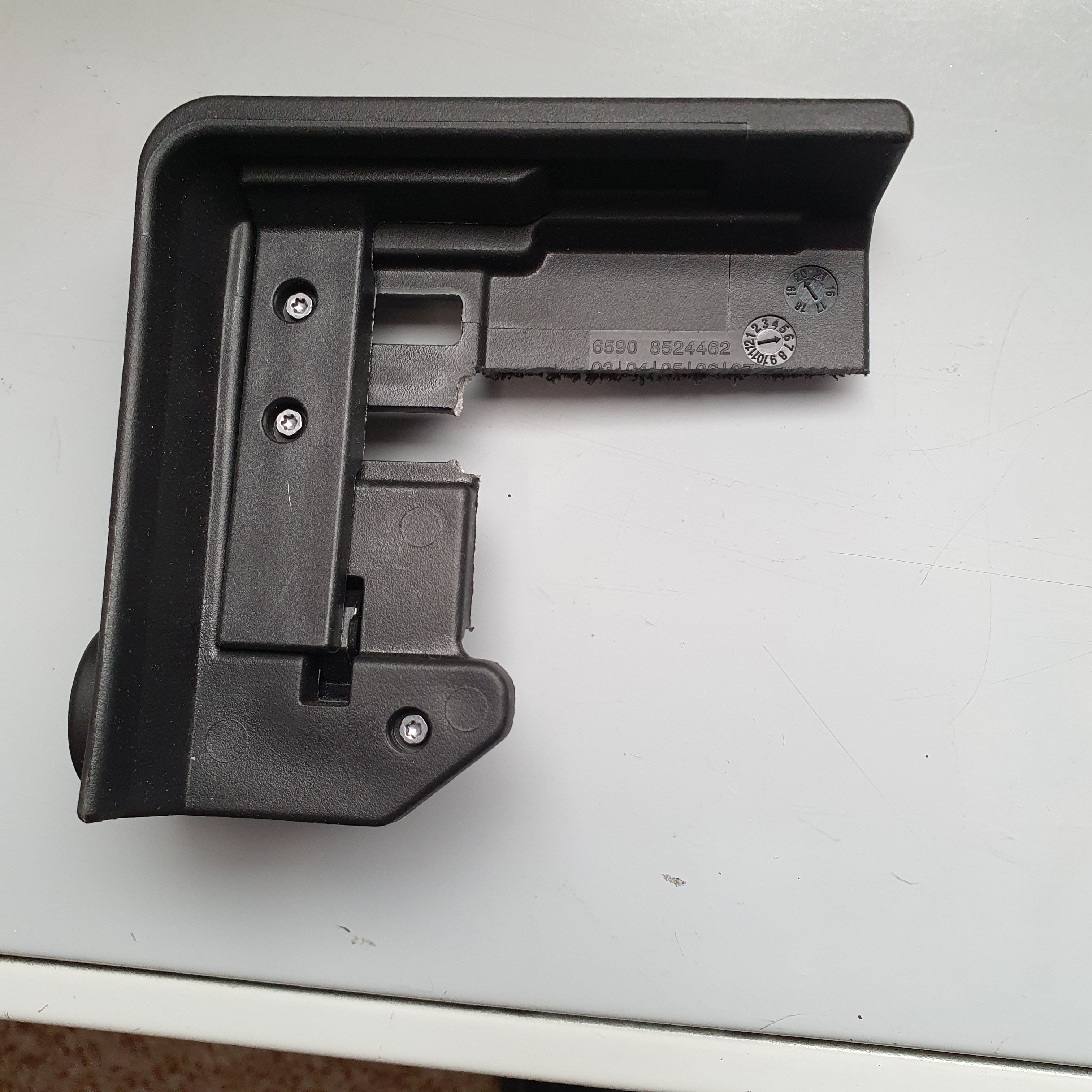

Habe es endlich geschafft eine Halterung für mein TomTom für den original BMW Navigator Halterung zu finden.

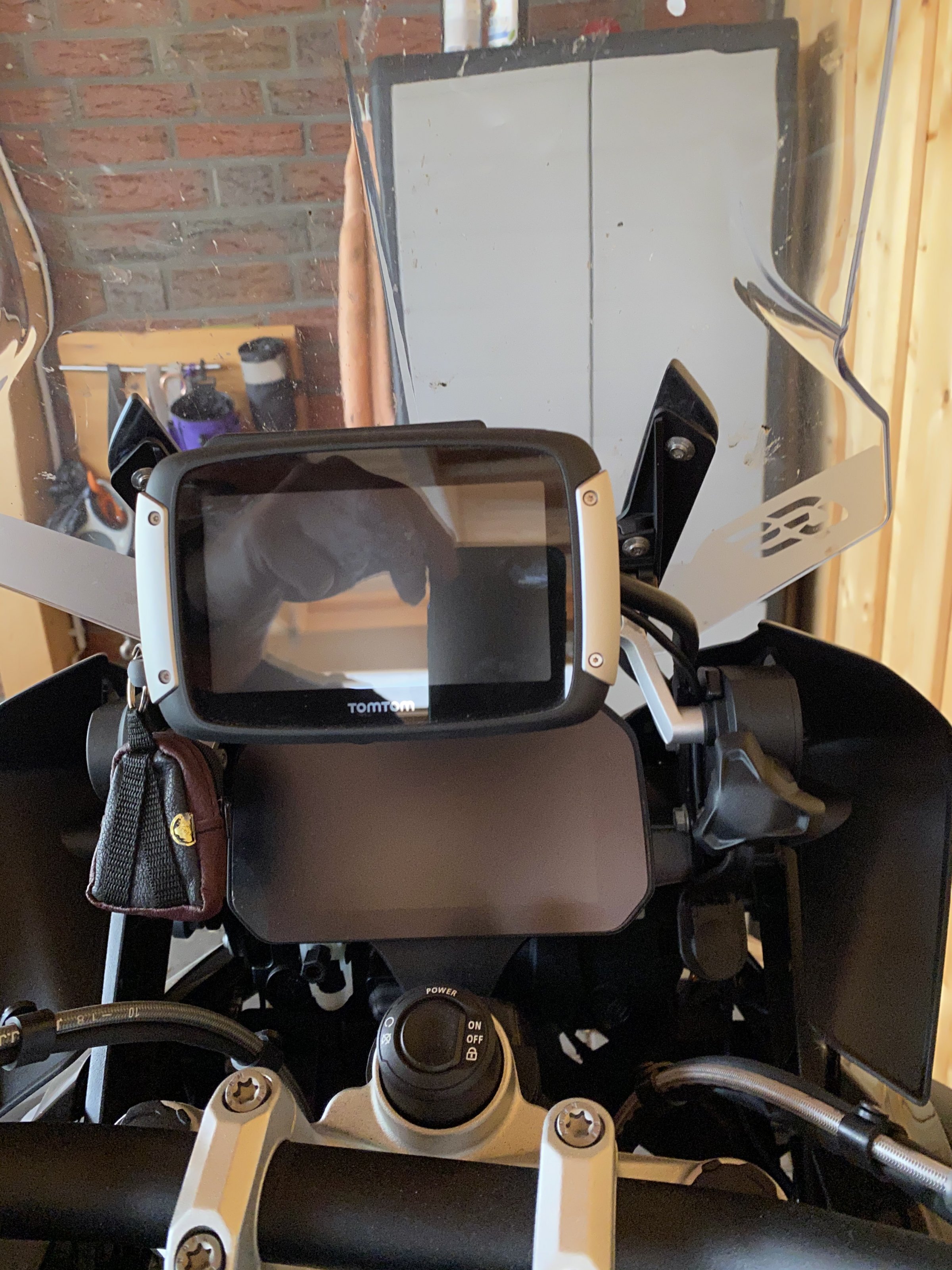

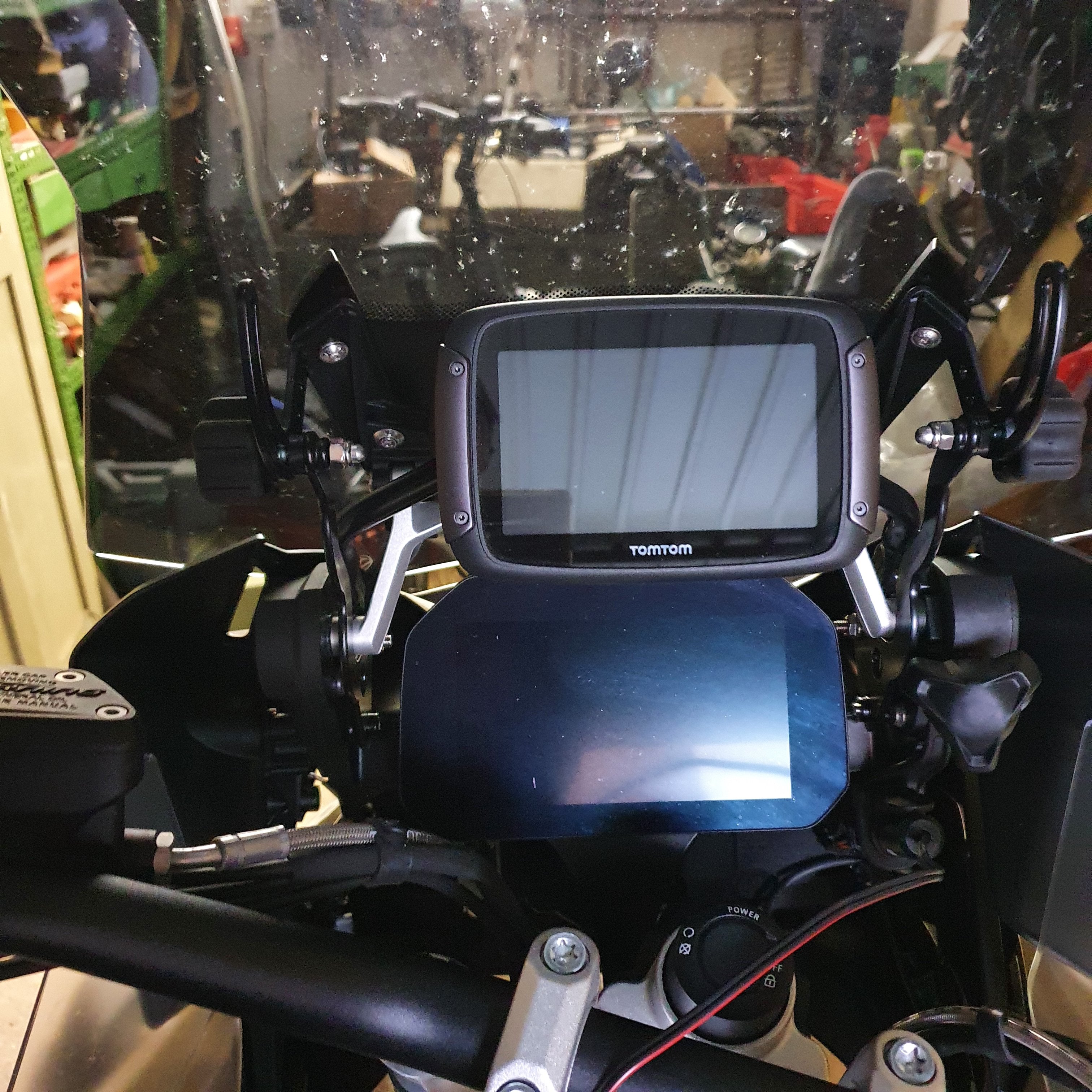

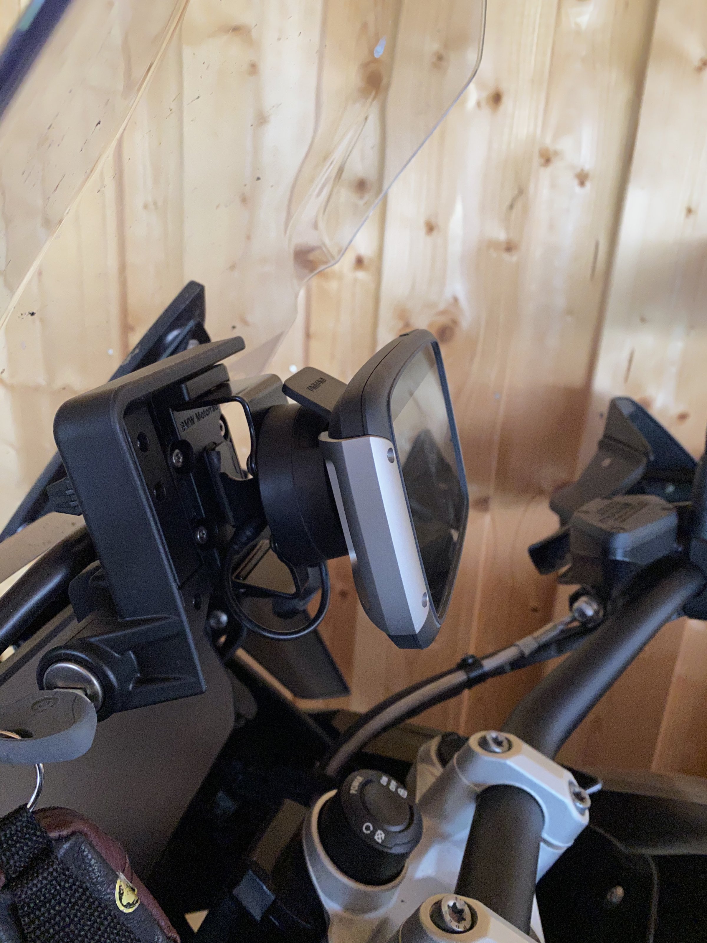

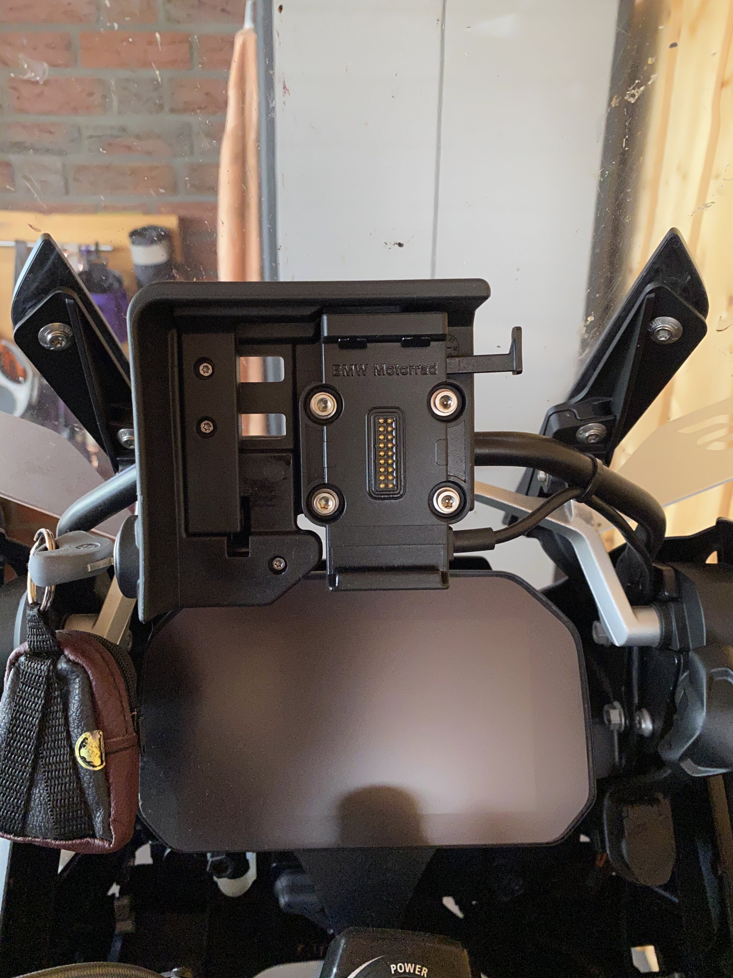

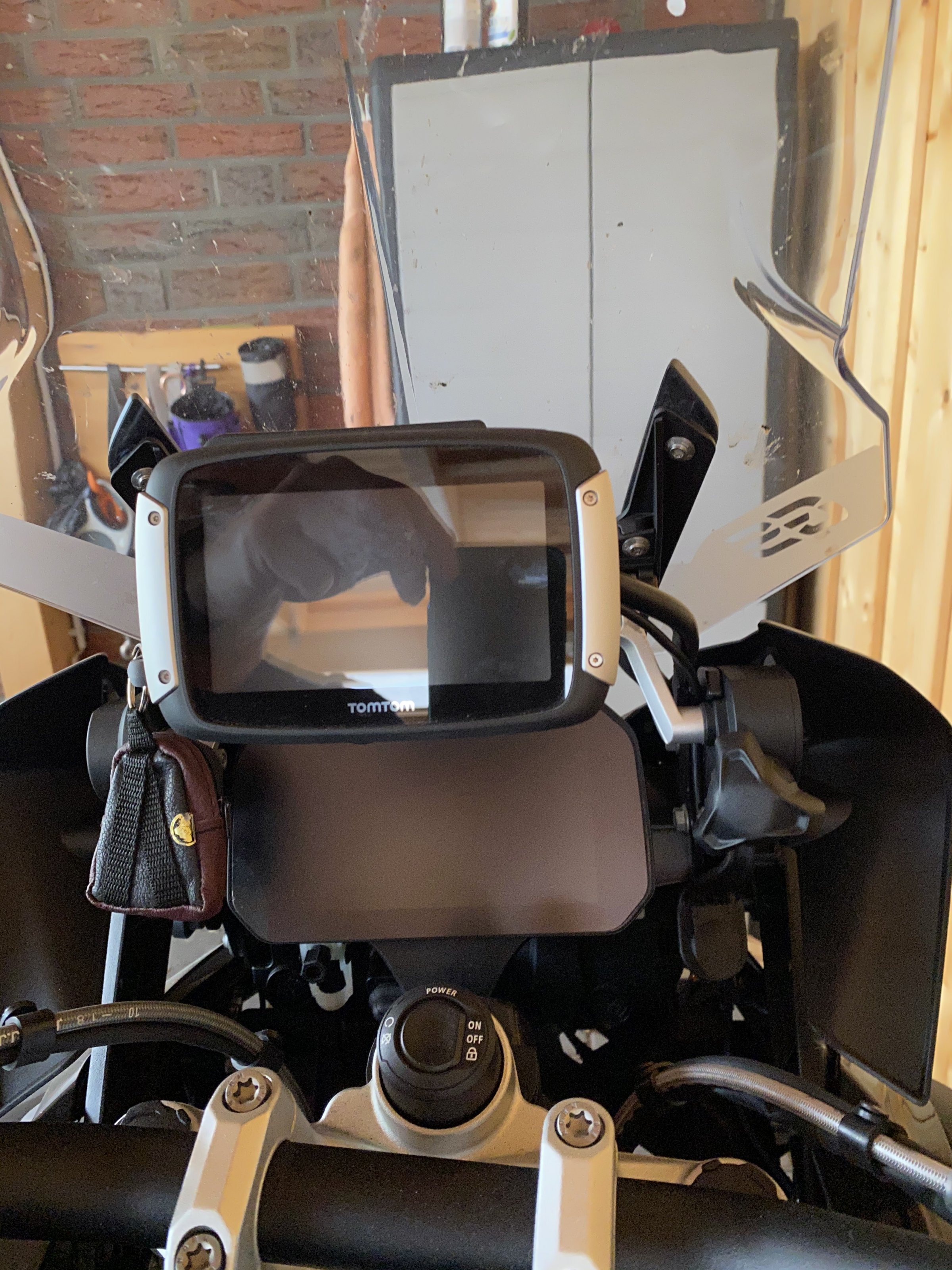

Heißt "Eine Halterung zu finden", dass man die so kaufen kann? Und verstehe ich deine Bilder richtig, dass man den Metallbügel in die BMW-Halterung einklickt wie den Navigator? Am Bügel sind wohl Kontakte, die die Spannungsversorgung vom BMW-Halter abnehmen und an den Tomtom weiterleiten?
Das ganze ist dann wohl abschließbar über die BMW-Halterung?

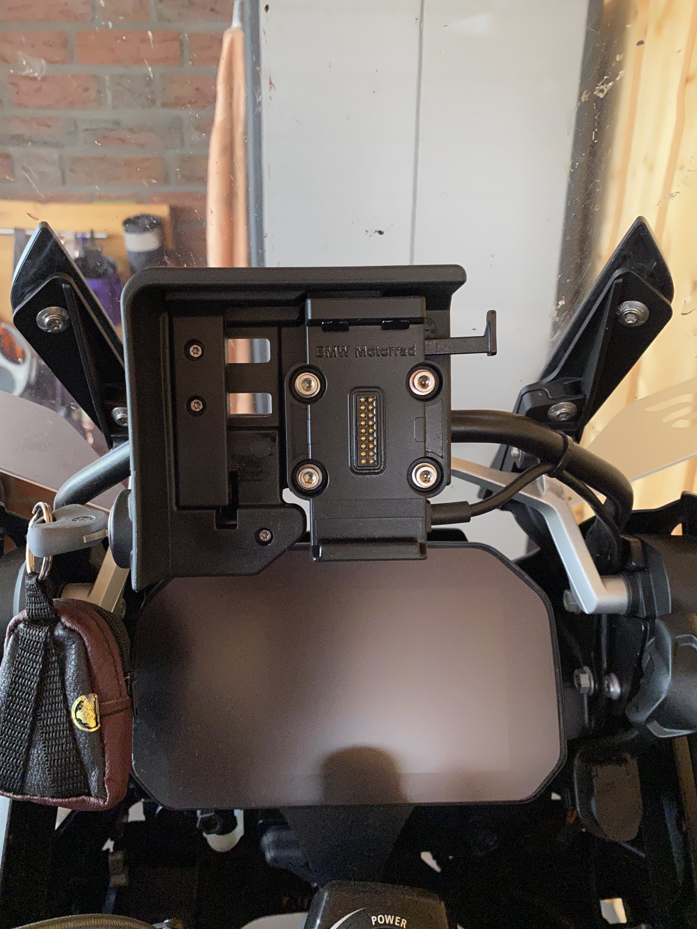

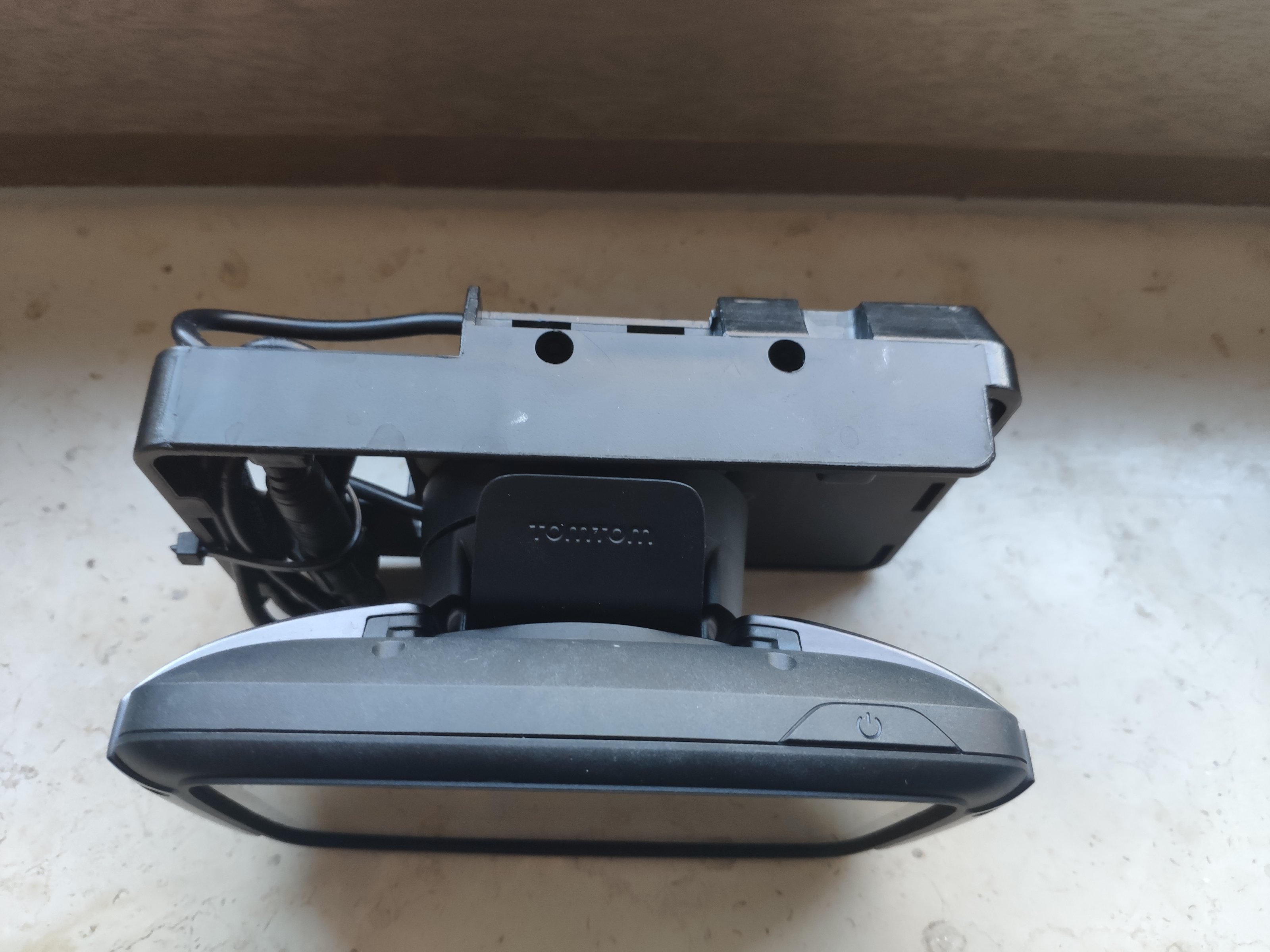

Im zweiten Bild sieht man das ganze von der Seite. Ich habe den Eindruck, dass der Bügel recht hoch aufbaut. Täuscht das? Wenn nicht: gibt es einen Grund dafür?

Halterung kann man bei Wunderlich käuflich erwerben. Nein der wird nicht über die Kontakte der original Aufnahme mit Strom versorgt, sondern über die Bordsteckdose. Ist Abschließbar über die BMW-Halterung. Finde nicht das die Halterung hoch aufbaut, das muss aber jeder selber Endscheiden. Über Geschmäcker lässt sich streiten.

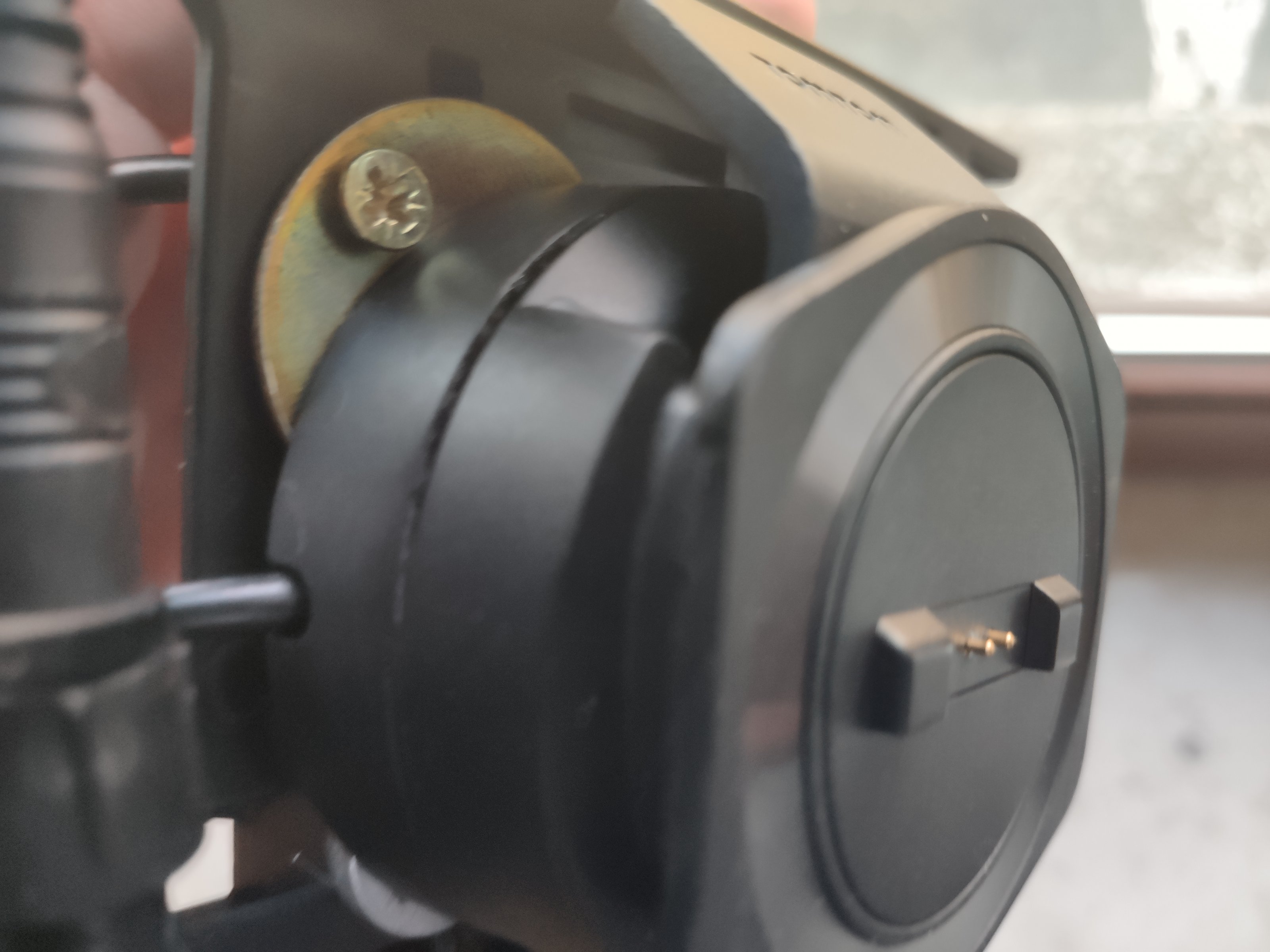

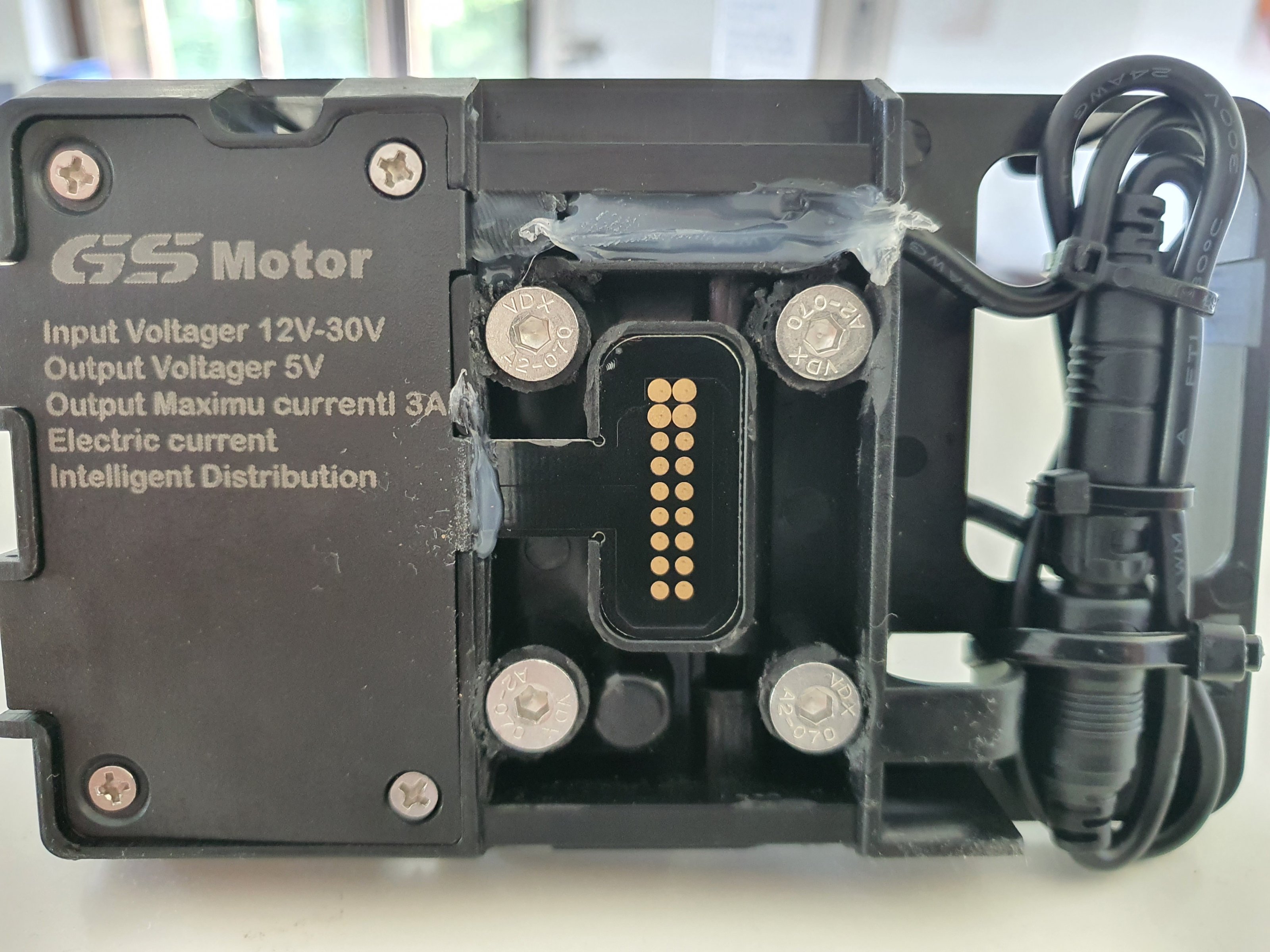

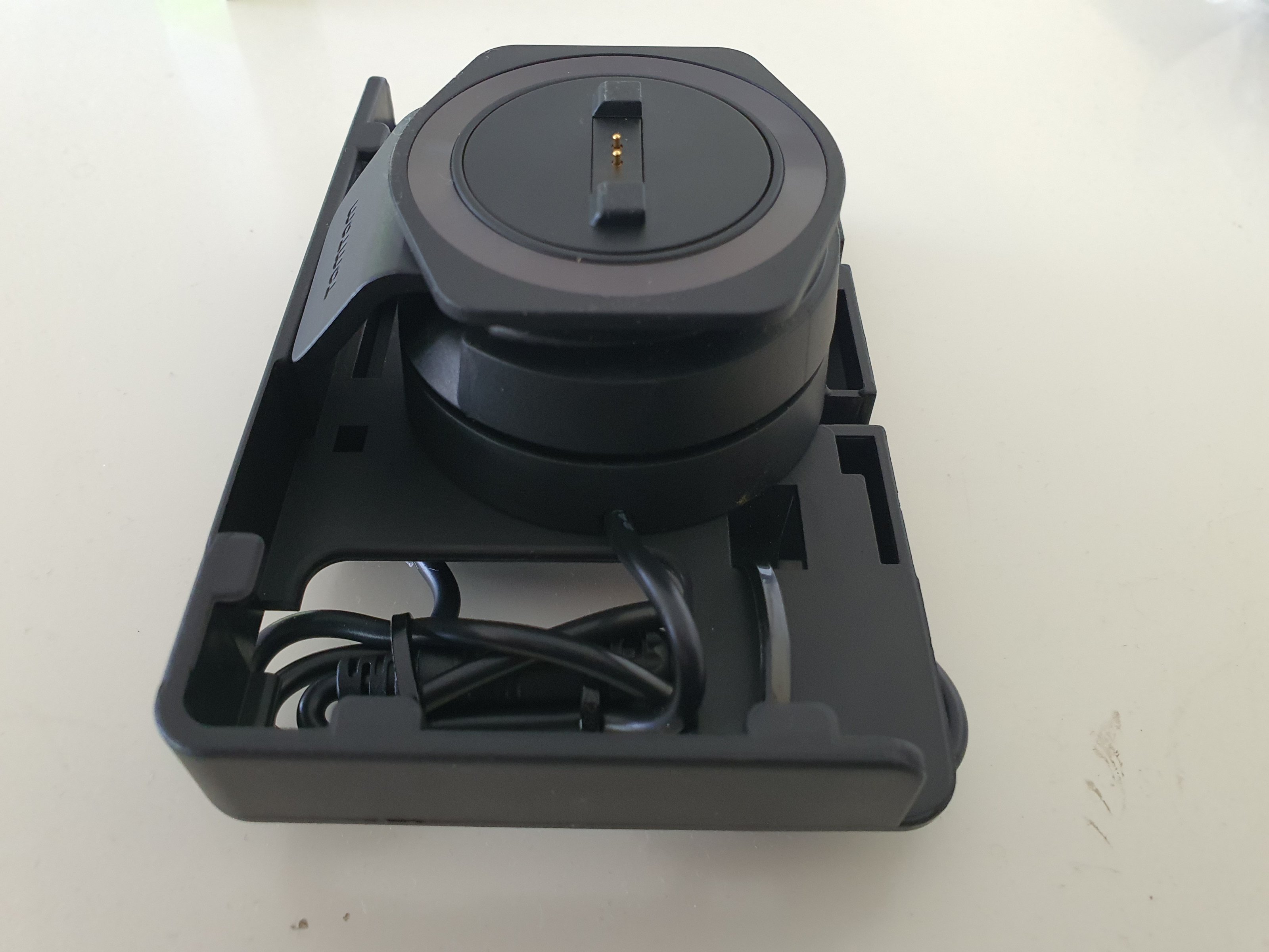

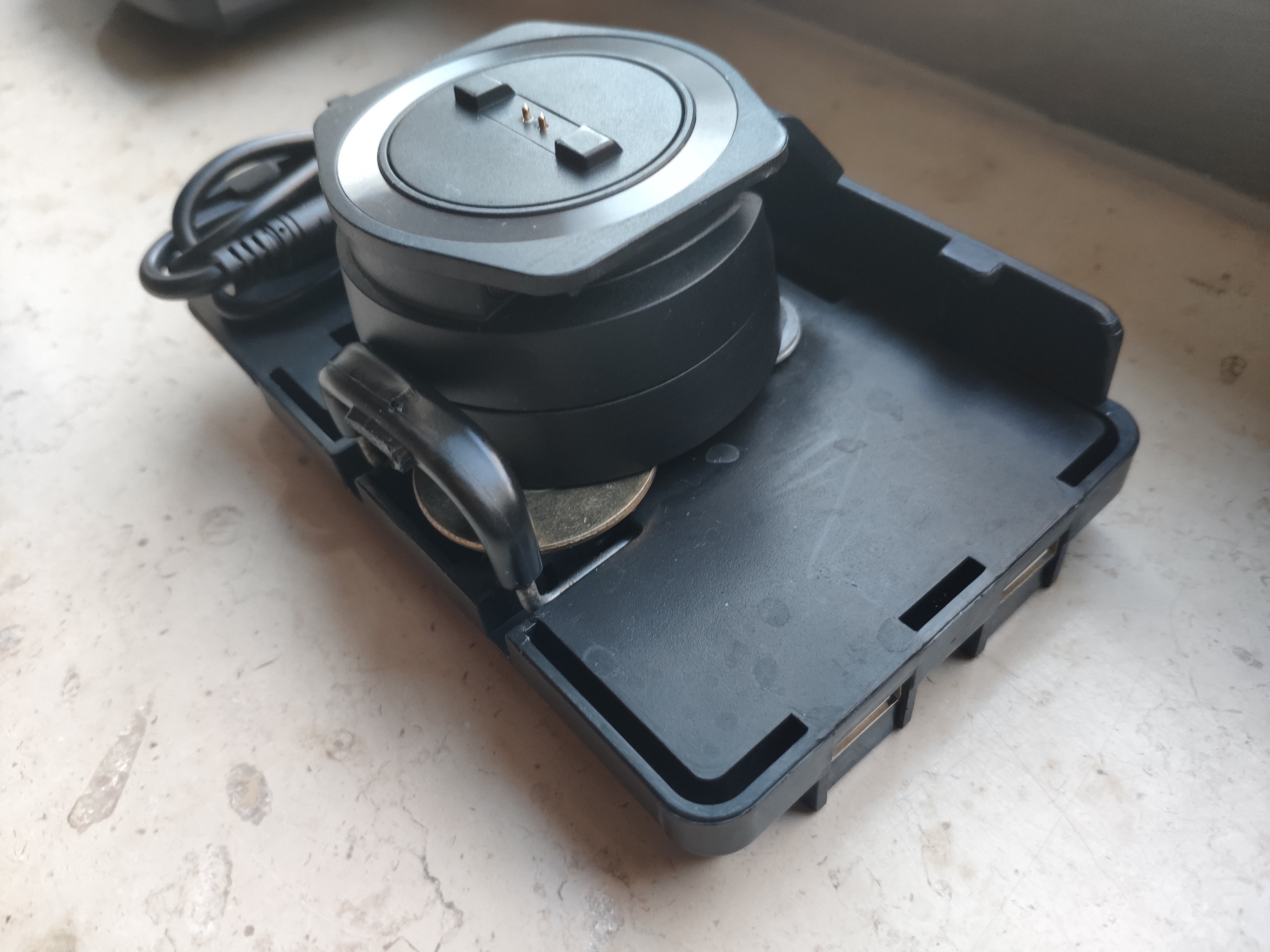

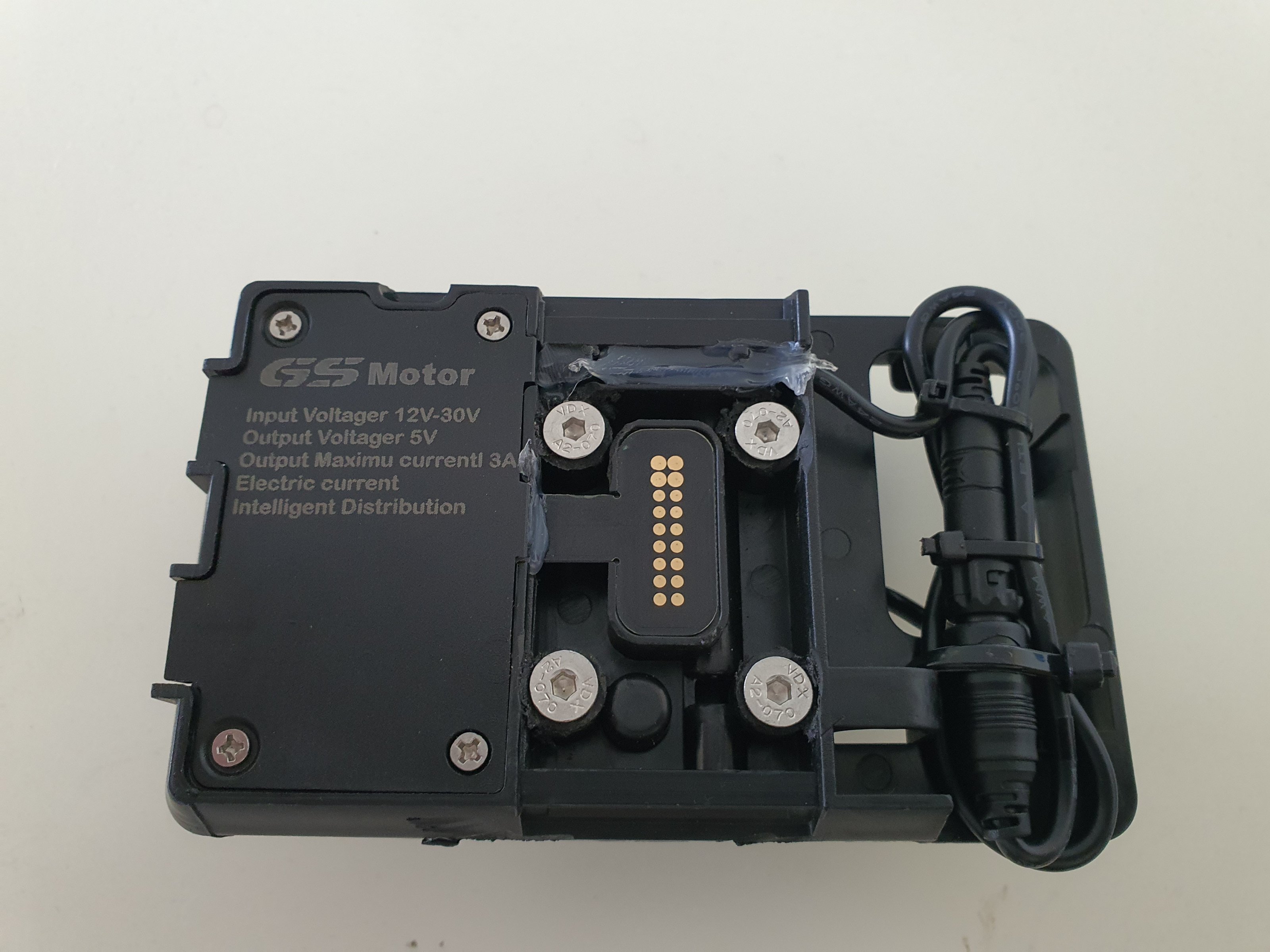

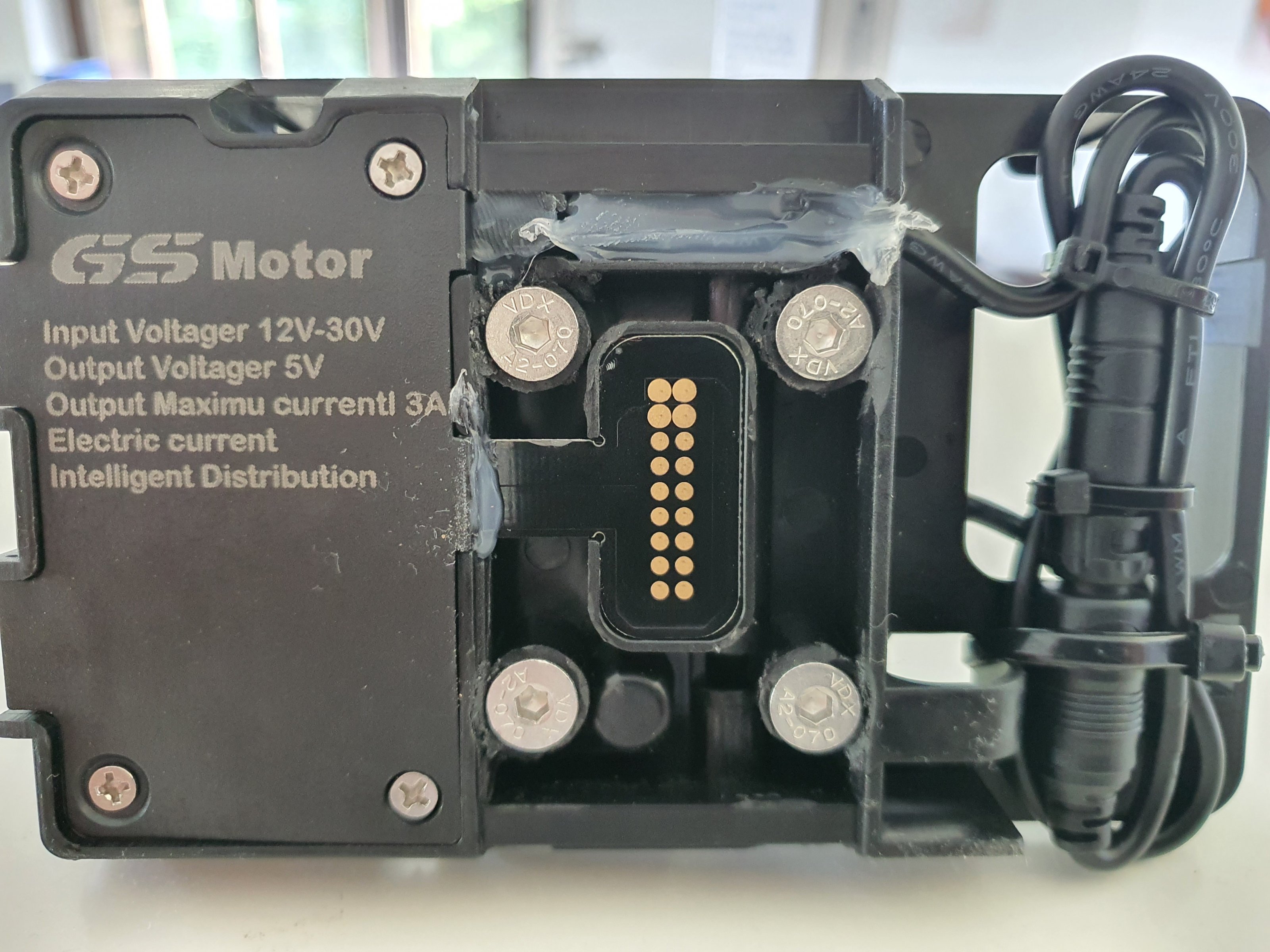

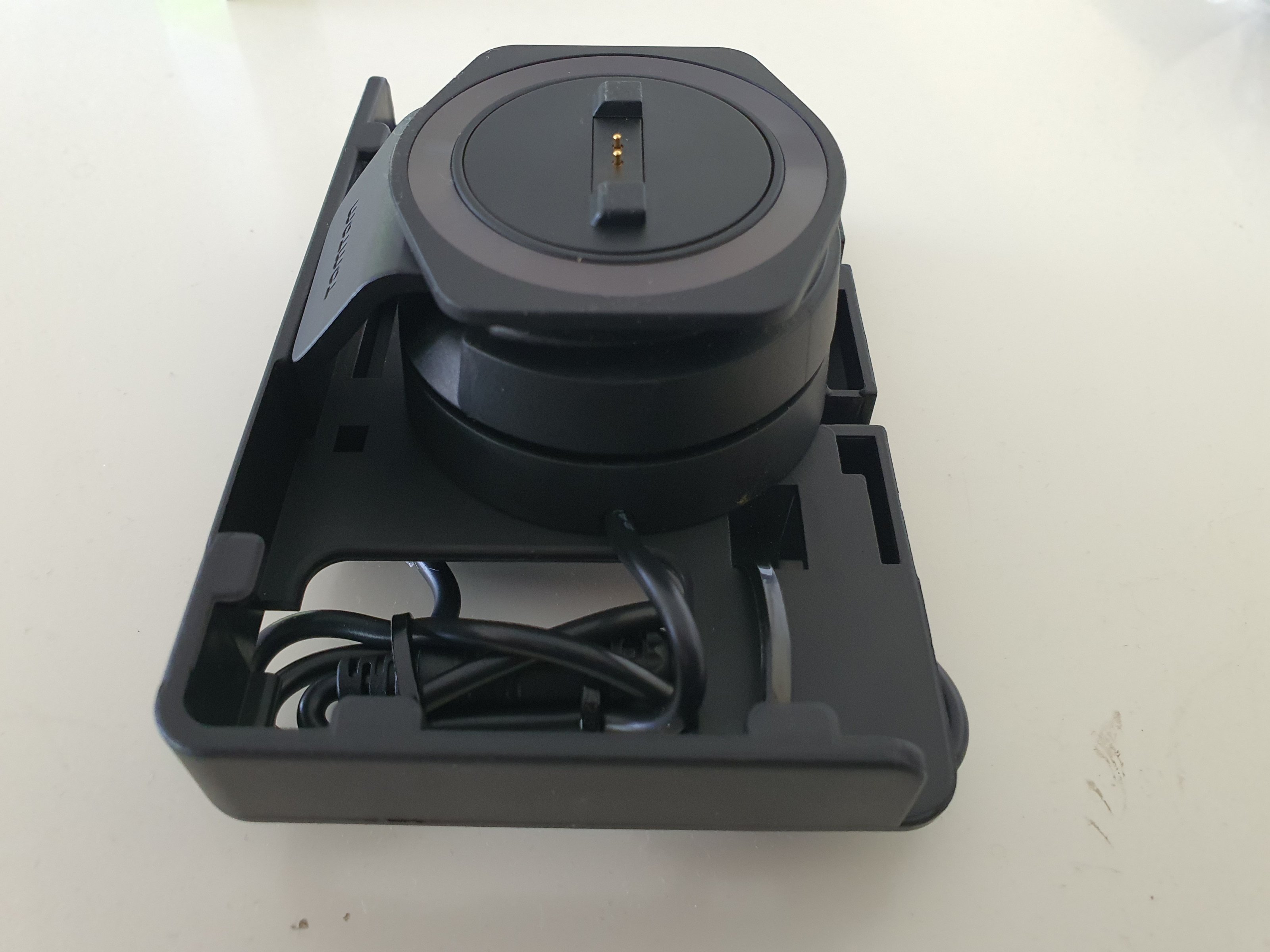

Anbei mal für interessierte Bastler meine Variante:
Grundlage ist der vermutlich inzwischen jedem bekannte 10 Euro Handhalter von AliExpress. Der nimmt auch direkt Strom ab und stellt zwei USB-Buchsen bereit, ich habe das Ding aufgeschraubt und im Inneren dann das 12 Volt Kabel vom TomTom angelötet.
Montage-Detail:
Die goldgelben runden Schreiben dienen zum umkehren der Schraubrichtung (von unten in die TomTom Halterung rein und dann von oben auf den Chinahalter drauf).
Mit passenden Schrauben mit flachem / versenkten Kopf hätte man den TomTom-Halter auch von hinten fixieren können - passende Löcher hatte der China Halter, wie man auf der Rückseite sieht. Dummerweise habe ich auf die Schnelle nur Schrauben zu dicken Kopf gefunden, und damit hatte das ganze nicht mehr vernünftig ins Cradle gepasst.
Die Scheiben sieht man aber nur, wenn das Navi ab ist. Stören mich daher nicht.

..ich weiss nicht, ob man da für ein Navi einen halben Baumarkt ranbasteln muss. Geht das auch filigraner?
Firmenbike
21.09.2019
534
Ist auch eigentlich nur ein Provisorium. Wie gesagt, von hinten durch den Chinahalter durch in den TomTom-Halter rein, das war perfekt. Nur hatte ich keine geeigneten Schrauben zur Hand, und wollte kurzfristig eine Lösung.
Aber zu sehen bekommen ich das eh nicht. Entweder das TomTom ist eingesetzt (und verdeckt die Halterung), oder die ganze Halterung ist zugunsten eines zweiten Handyhalters draussen. Und so ist die Suche nach geeigneten Schrauben in Vergessenheit geraten...

Wie gesagt, wenn das TomTom gesteckt ist, verdeckt das die ganze Konstruktion. Als Fahrer sieht man ausschließlich das TomTom selbst. Und von der Seite guckend sieht es etwas ungewöhnlich aus (wie ein auf der Seite liegendes H), aber nicht störend.

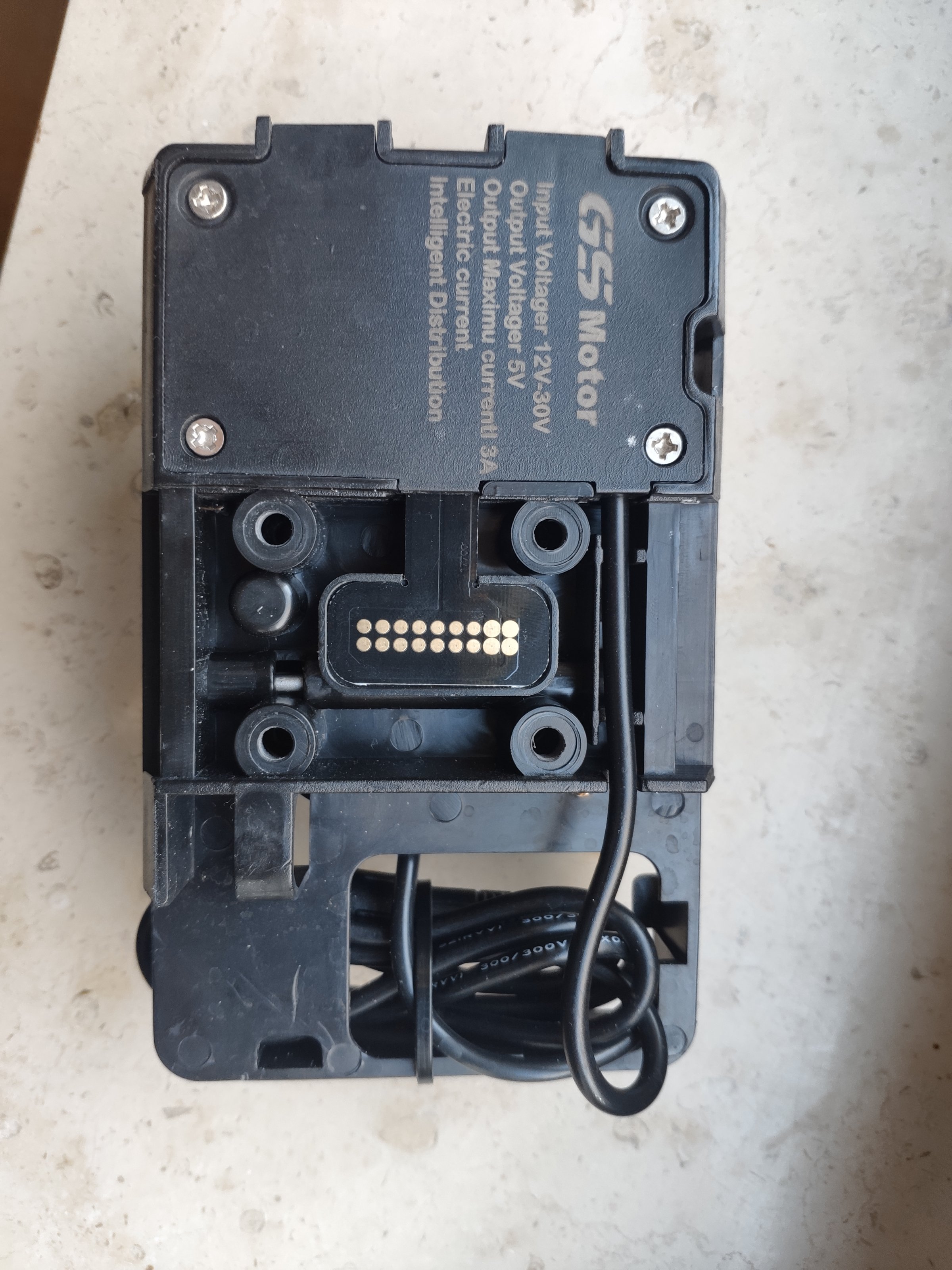

Hi @Firmenbike
finde ich super! Könntest Du mir bitte sagen wo du im inneren das Strom abgegriffen hast.
vielen Dank!
Klemen
Firmenbike
21.09.2019
534
Das Ding ist in der Garage, sonst hätte ich Dir noch schnell ein Foto von innen gemacht:
Wenn du die Rückseite (vier Schrauben) aufschraubst, wird sofort klar, wo du dran musst. Von der Kontaktleiste in der Mitte (die war bei meinem nur aufgesteckt, lässt sich abnehmen) aus gehen nur zwei Drähte rüber in die "Kammer", wo die Platine mit den USB-Ports ist. Das sind Plus (oben) und Minus (unten), und die sind so gut zugänglich, dass sogar ich es nach 30 Jahren zum ersten mal geschafft habe, die anzulöten

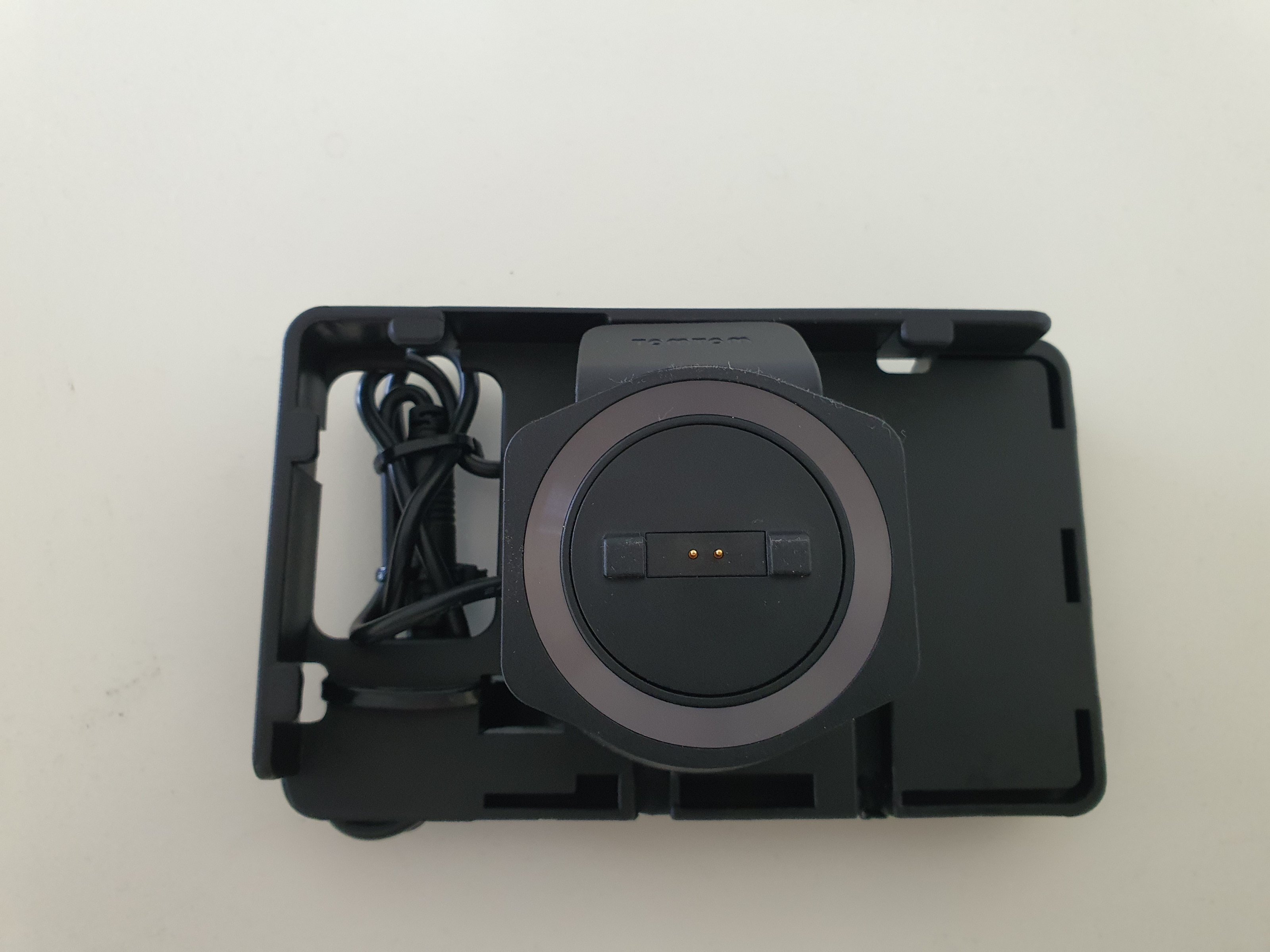

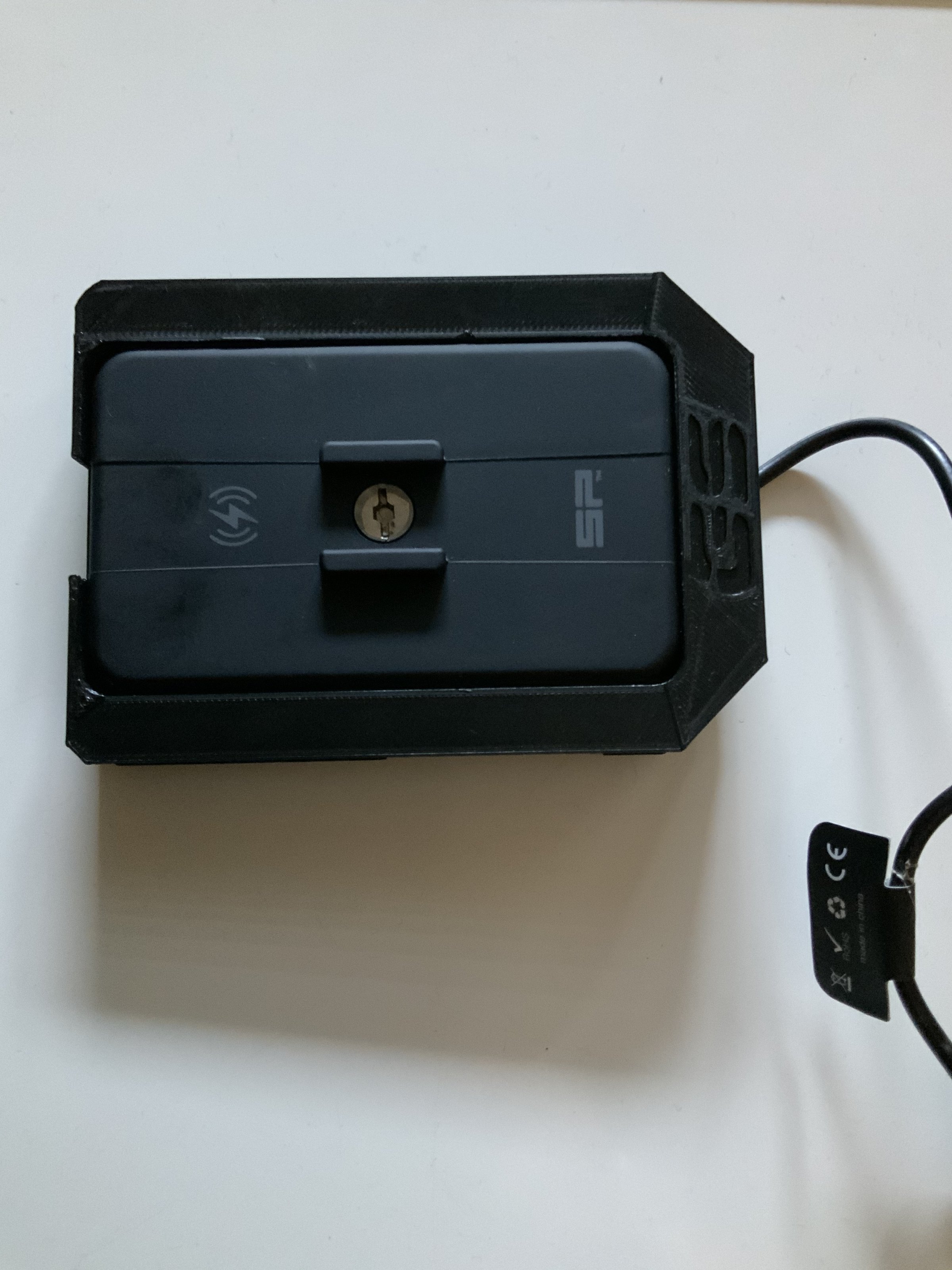

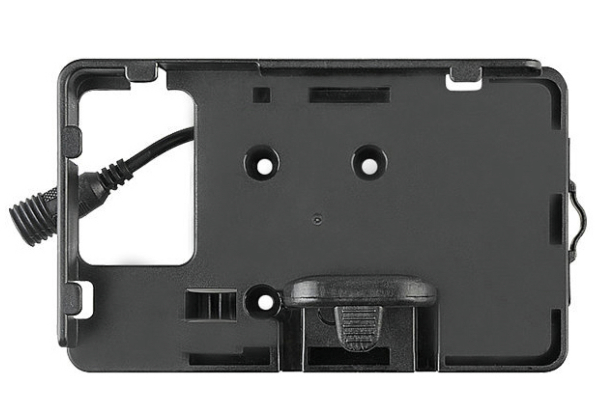

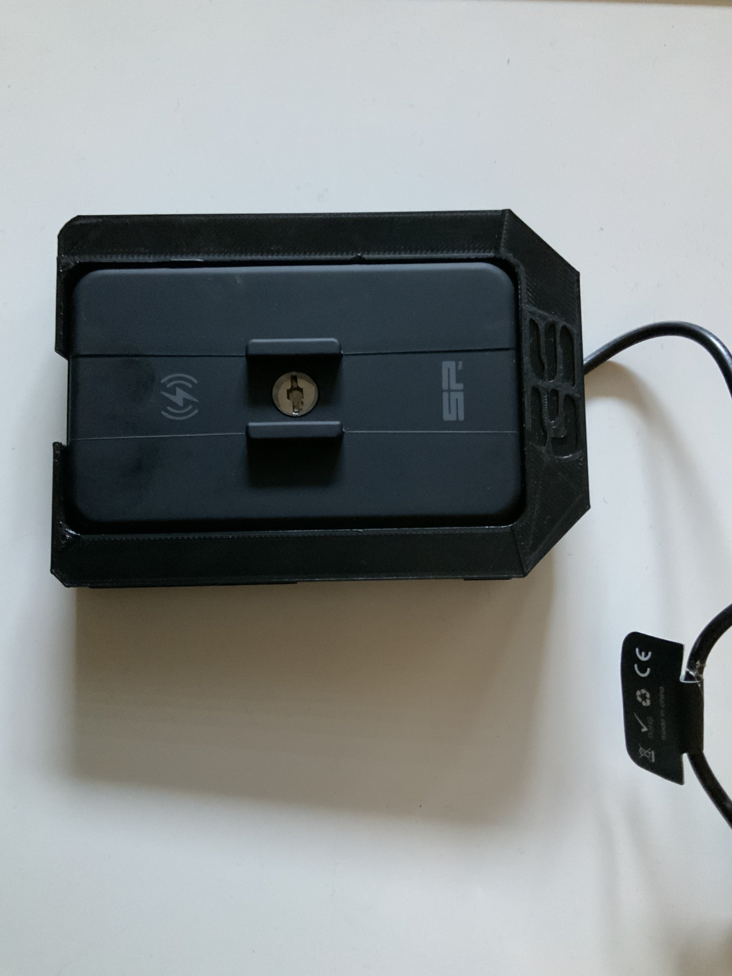

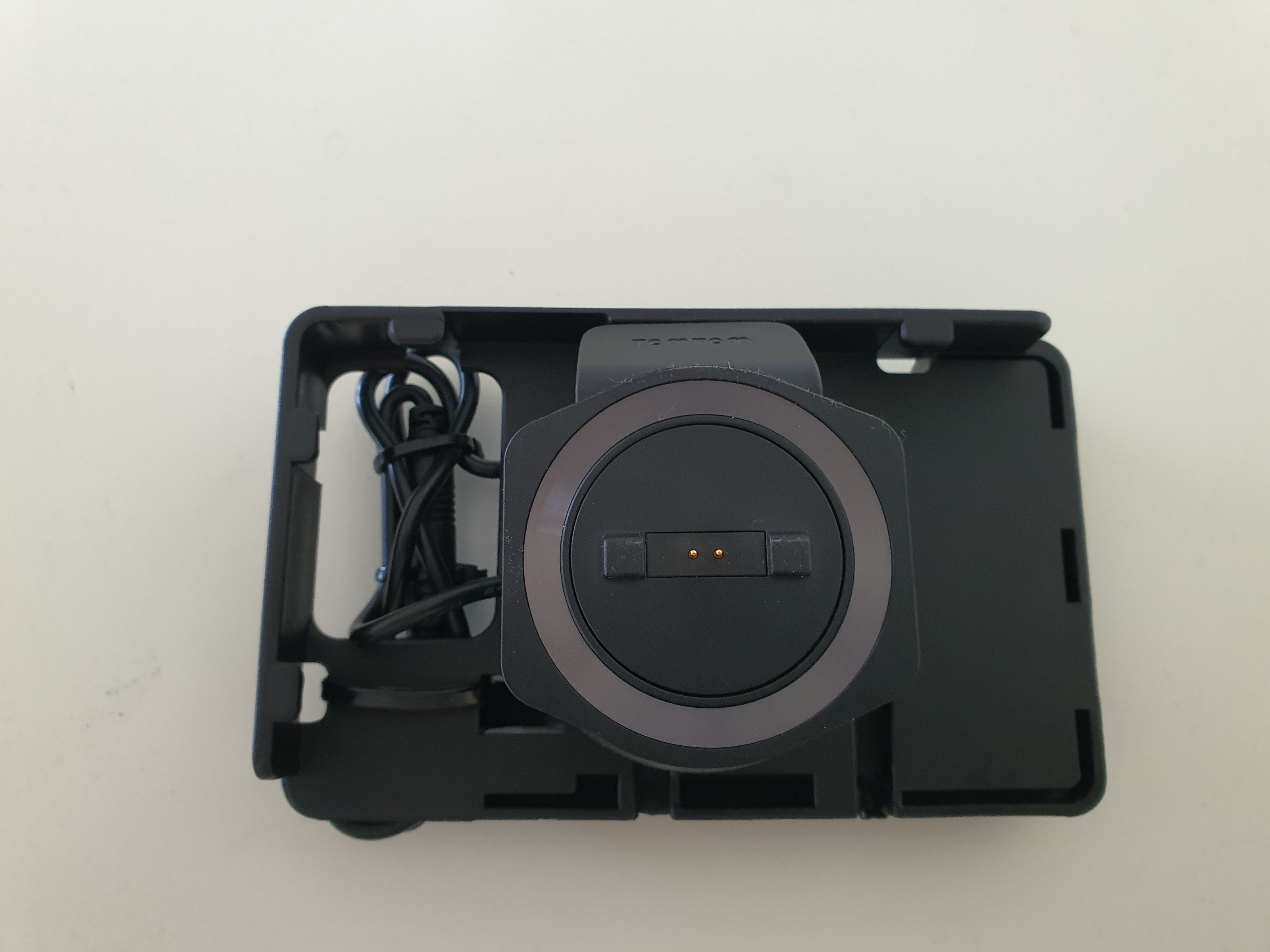

@Firmenbike noch mal vielen Dank für die Idee!
Hab einen Adapter bei Ali gefunden (für 9€) der schon 4 Löcher hat.
Die habe ich ein wenig vergrößert und auf der Innenseite vertieft.
Die Handy-Klemme habe ich entfernt, Strom im Inneren abgegriffen und die TomTom Halterung ohne Probleme mit 4 T5x25 Senkkopfschrauben befestigt.
Jetzt kann ich für kurze Tagestouren meine SP Connect Wireless Charging Halterung benutzen und sobald eine längere Tour ansteht ist der TomTom in 30 Sekunden montiert.

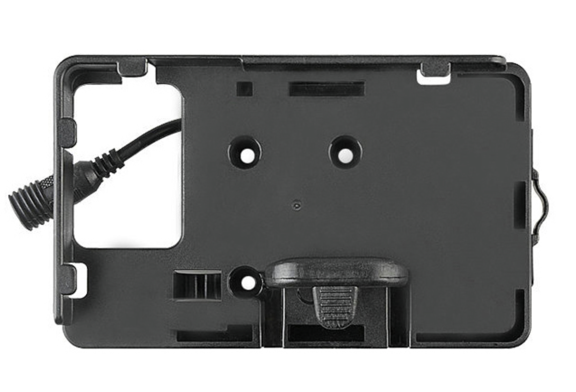

ich hab mir für meine künftige 1250er GS bereits diesen Adapter geholt:
E-NAV 400/500 - Adapter 3D Motorrad Shop
Wird einfach angesteckt, wie der AliAdapter. Ist nur etwas filigraner IMHO...

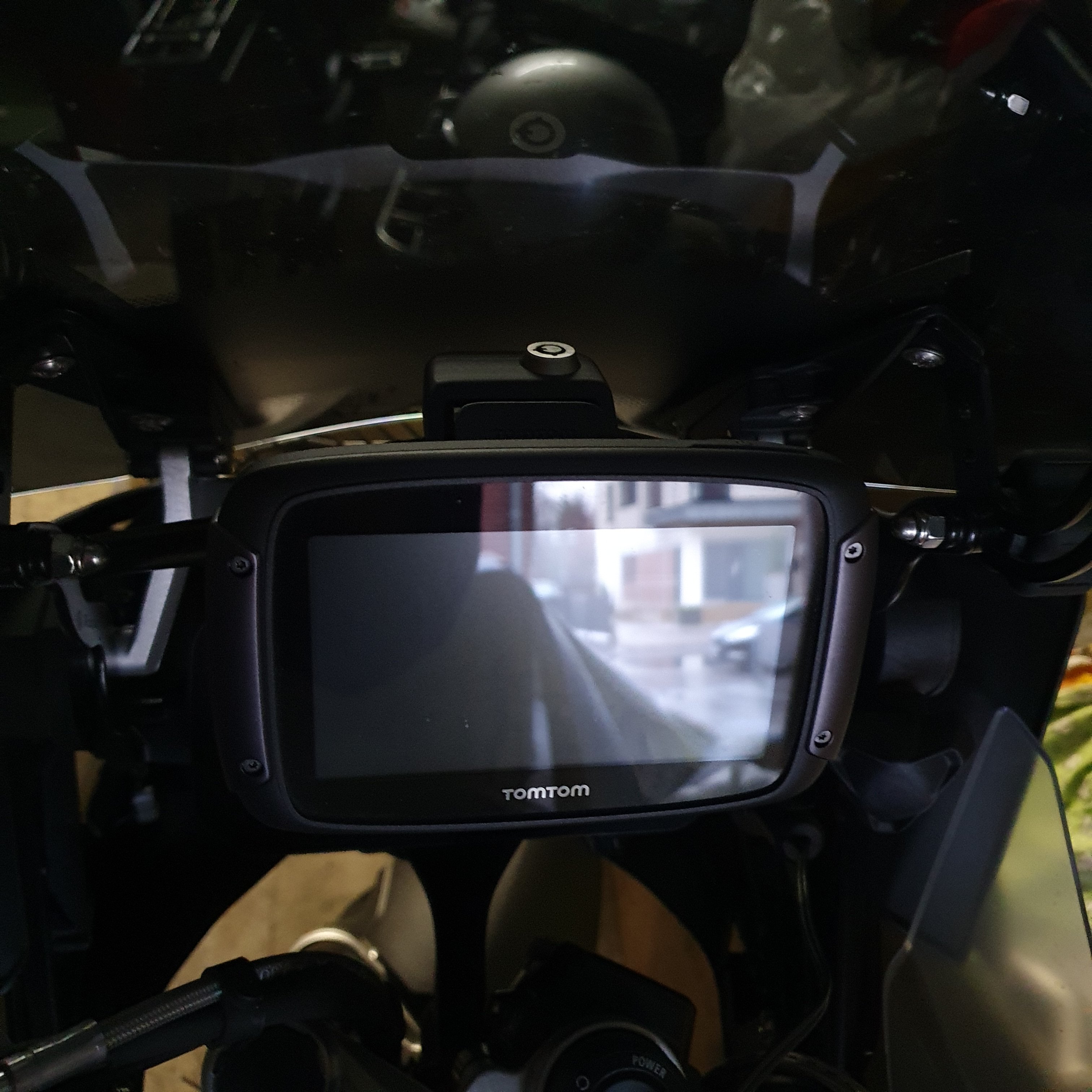

Hab den TomTom-Halter mal drangeschraubt, angeschlossen und ihn zwischendurch beim Freundlichen schon mal getestet.
Hat direkt gefunzt: Zündung an, TomTom fährt hoch.
Ich kann somit weiterhin mein TT 450 in der gewohnten Art und Weise nutzen, ohne etwas basteln zu müssen.

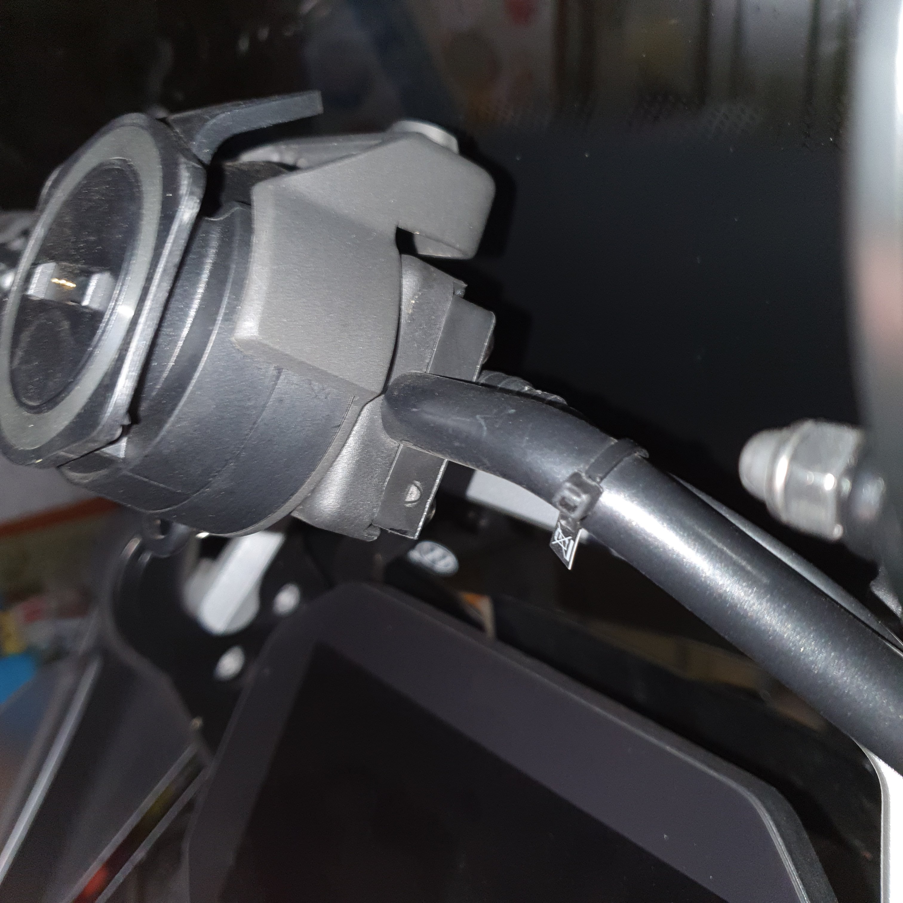

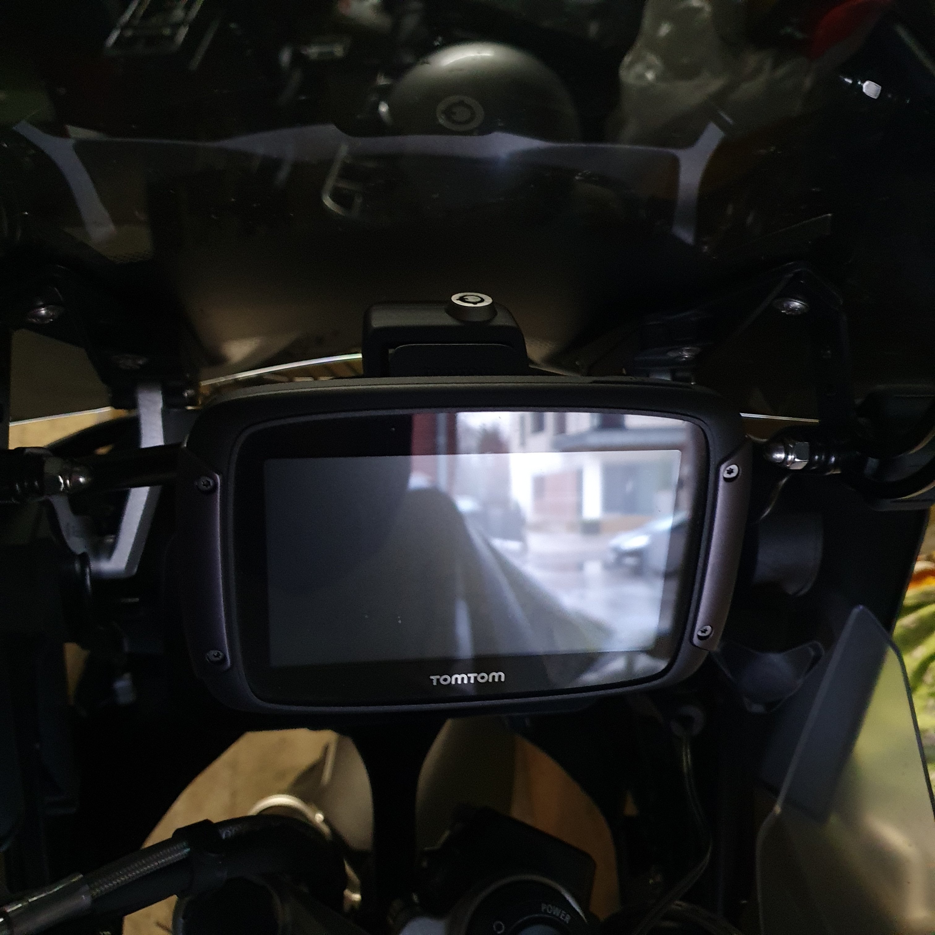

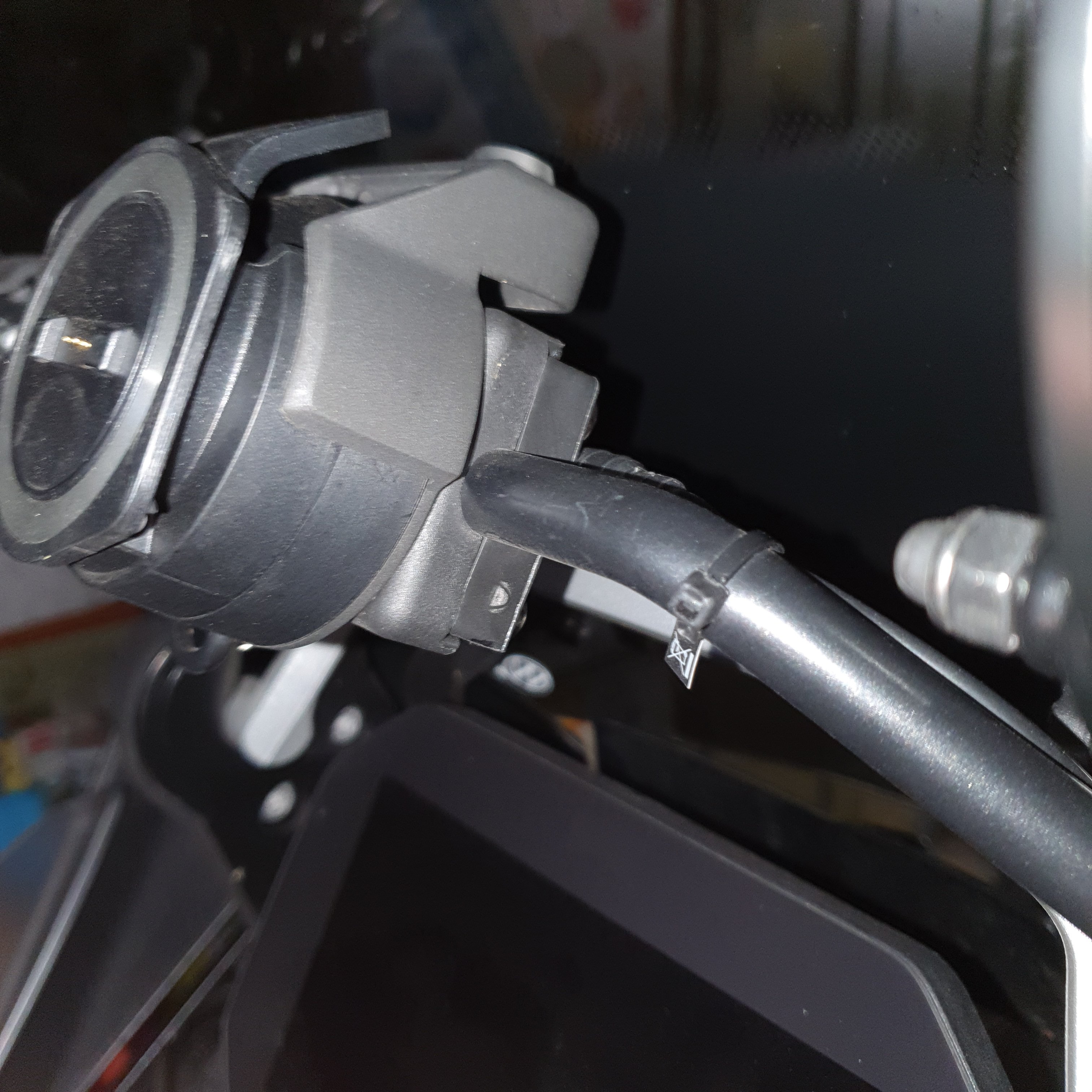

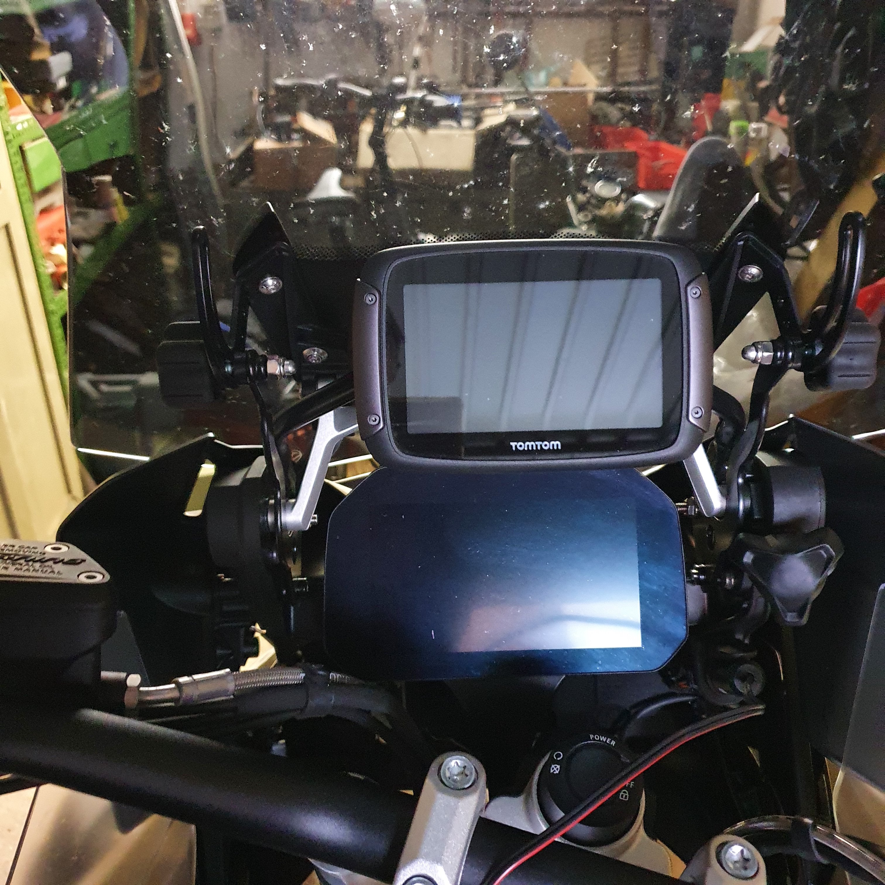

Moin zusammen,

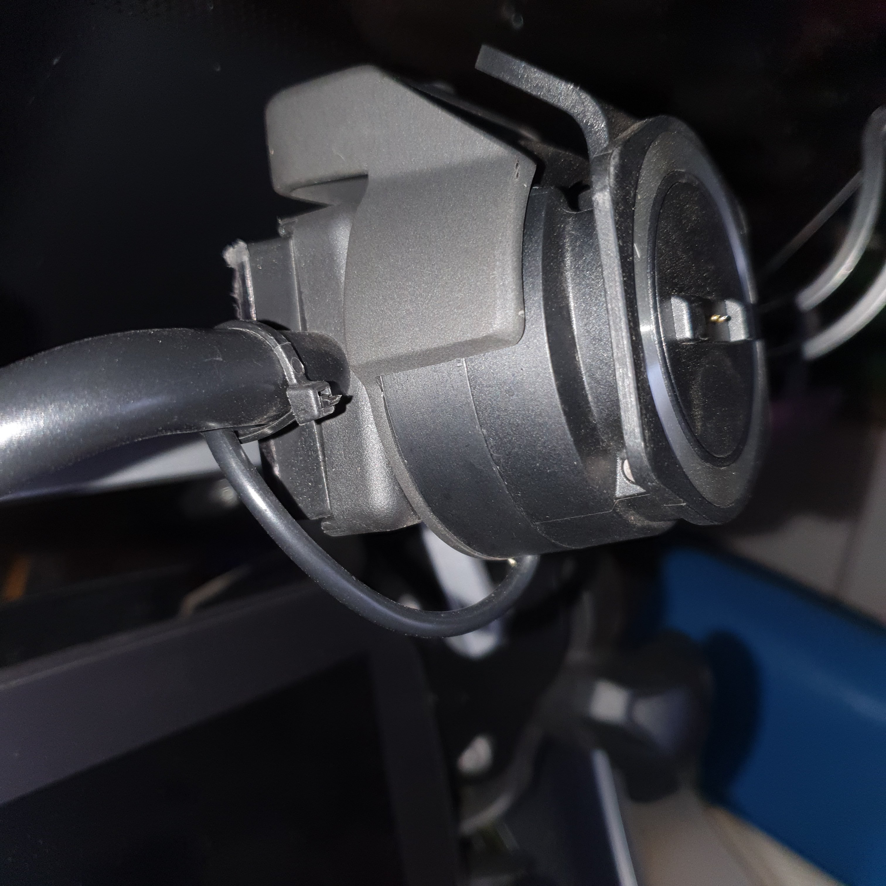

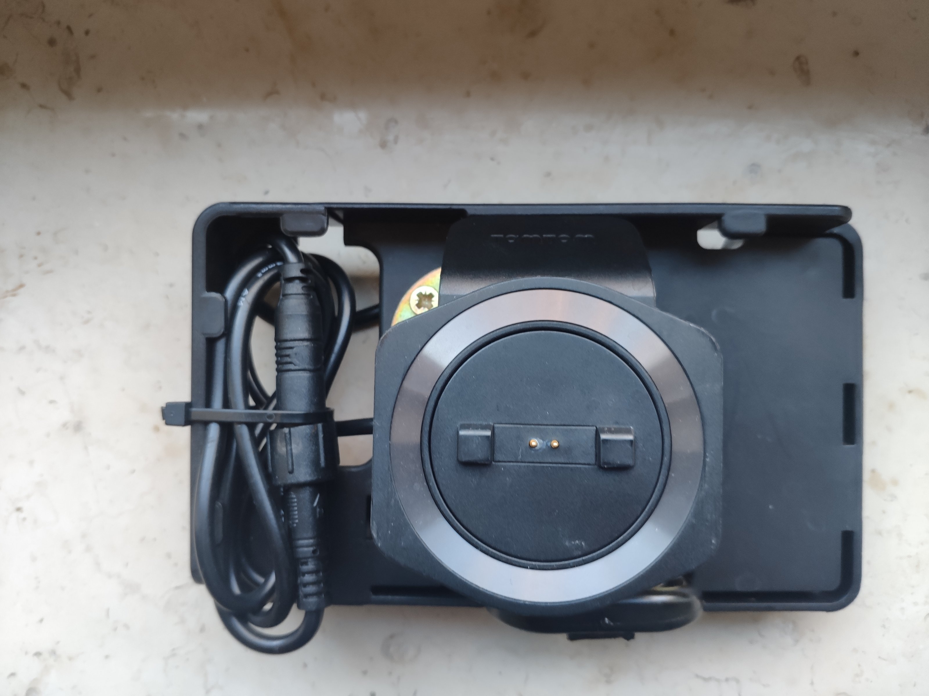

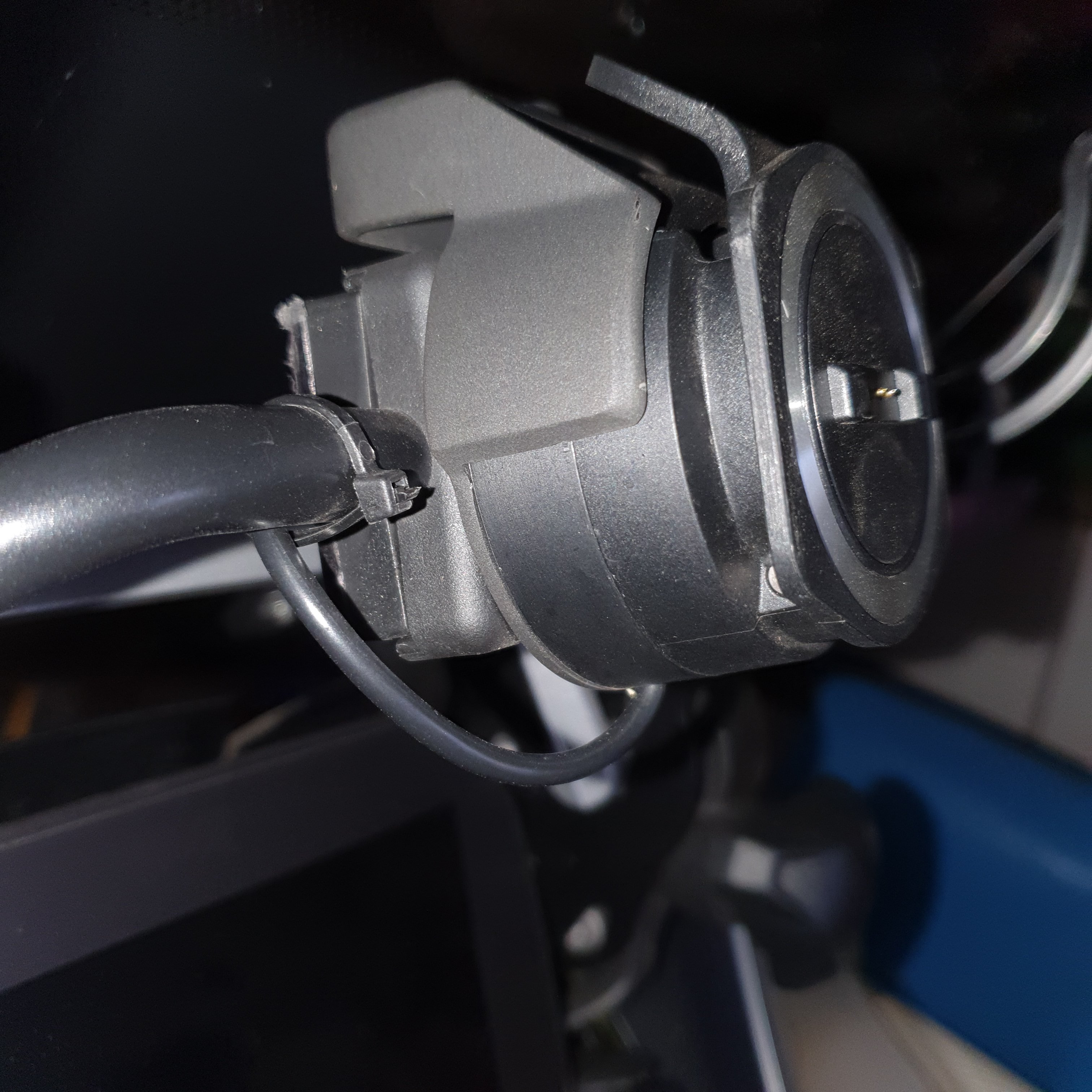

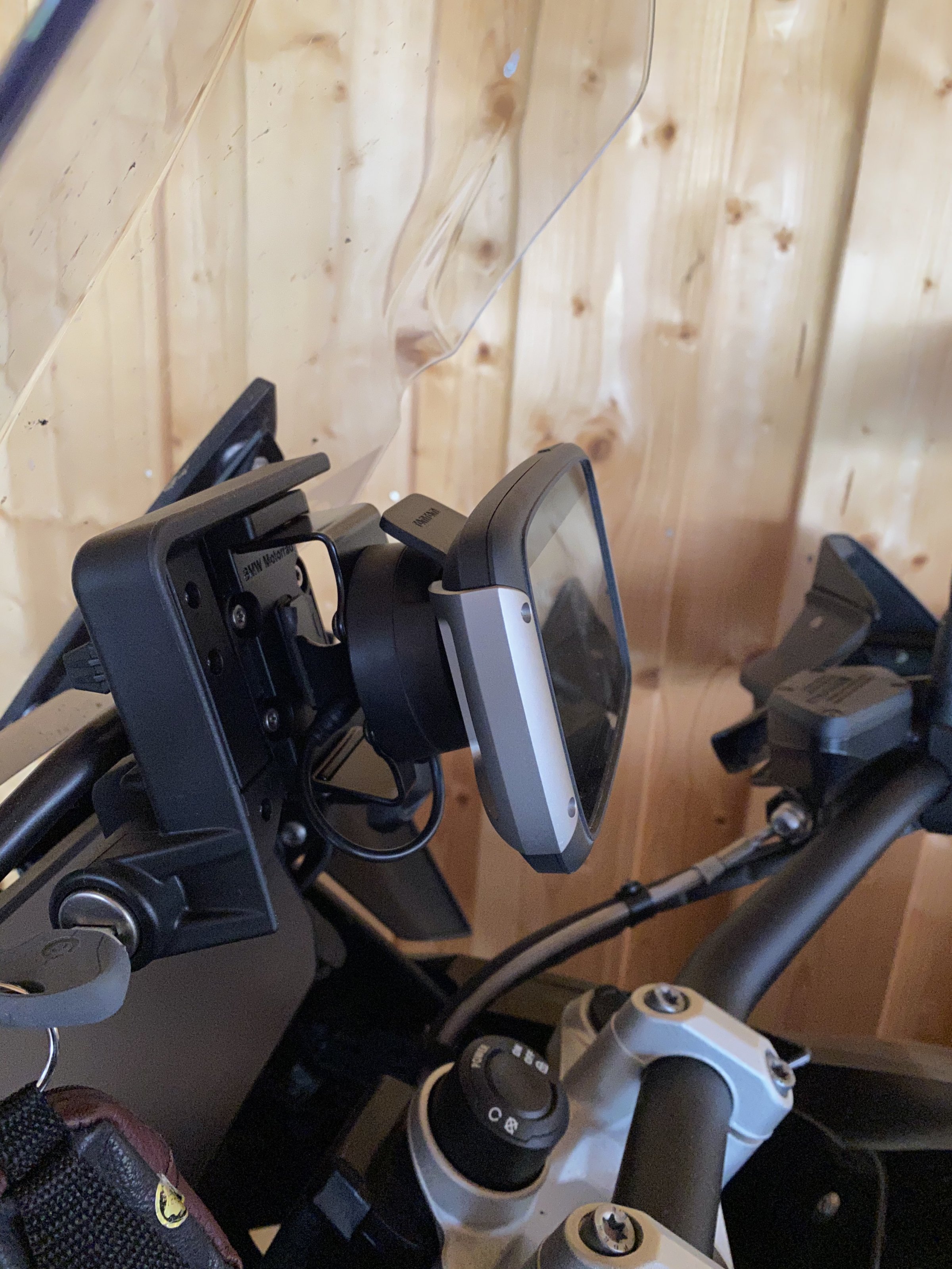

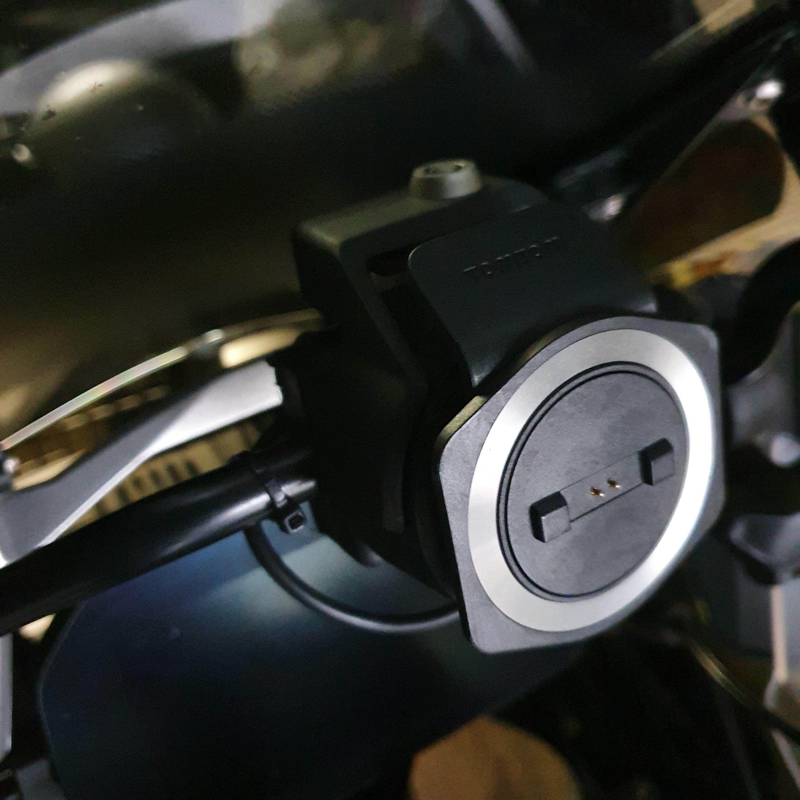

habe auch weiterhin mein TomTom in Gebrauch an meiner 1250er Adv. und finde meine Befestigung ziemlich gut, ähnlich wie Armin01. Da sie sehr klein und unauffällig ist, am original Platz und mit einem Ersatzkabel mit Cartoolstecker am original Stromanschluss des Navi angeschlossen ist. Werde gleich noch Bilder machen und einfügen. Nur so viel vorab, den Halter des original Navi ohne Elektrik gibt es günstig. Die Bohrungen zur Befestigung sind identisch von TT und Navigator, nur etwas größer bohren und schon passt die originale Halterung mit dem TT. :o
So Bilder sind drin.
Auf dem letzten Bild sieht man das ich die Halterung einfach aus dem Cradle rausgeschnitten habe.
Vielleicht konnte ich so dem ein oder anderen helfen. :biggrin:
