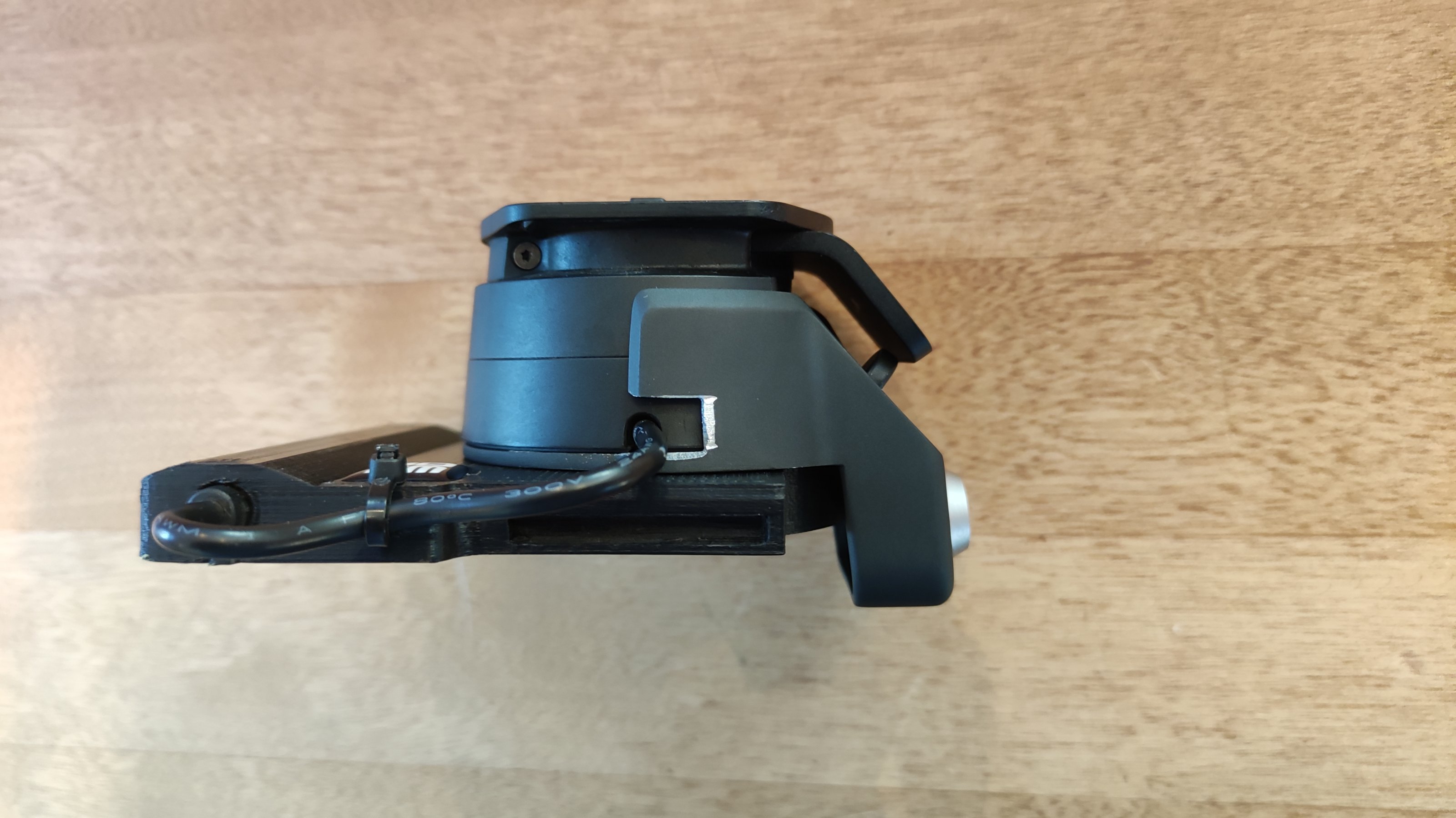

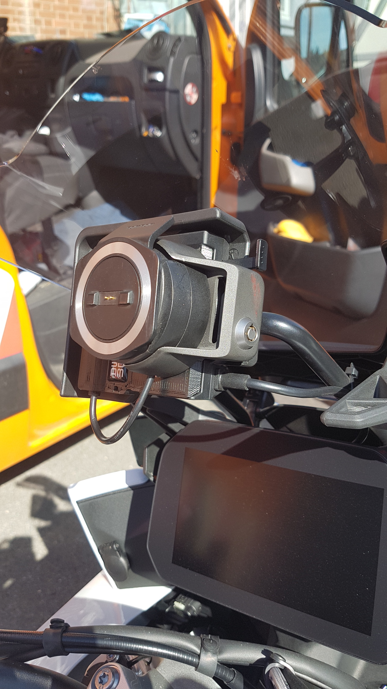

habe auch weiterhin mein TomTom in Gebrauch an meiner 1250er Adv. und finde meine Befestigung ziemlich gut, ähnlich wie Armin01. Da sie sehr klein und unauffällig ist, am original Platz und mit einem Ersatzkabel mit Cartoolstecker am original Stromanschluss des Navi angeschlossen ist. Werde gleich noch Bilder machen und einfügen. Nur so viel vorab, den Halter des original Navi ohne Elektrik gibt es günstig. Die Bohrungen zur Befestigung sind identisch von TT und Navigator, nur etwas größer bohren und schon passt die originale Halterung mit dem TT. :o
So Bilder sind drin.
Auf dem letzten Bild sieht man das ich die Halterung einfach aus dem Cradle rausgeschnitten habe.
Vielleicht konnte ich so dem ein oder anderen helfen. :biggrin:

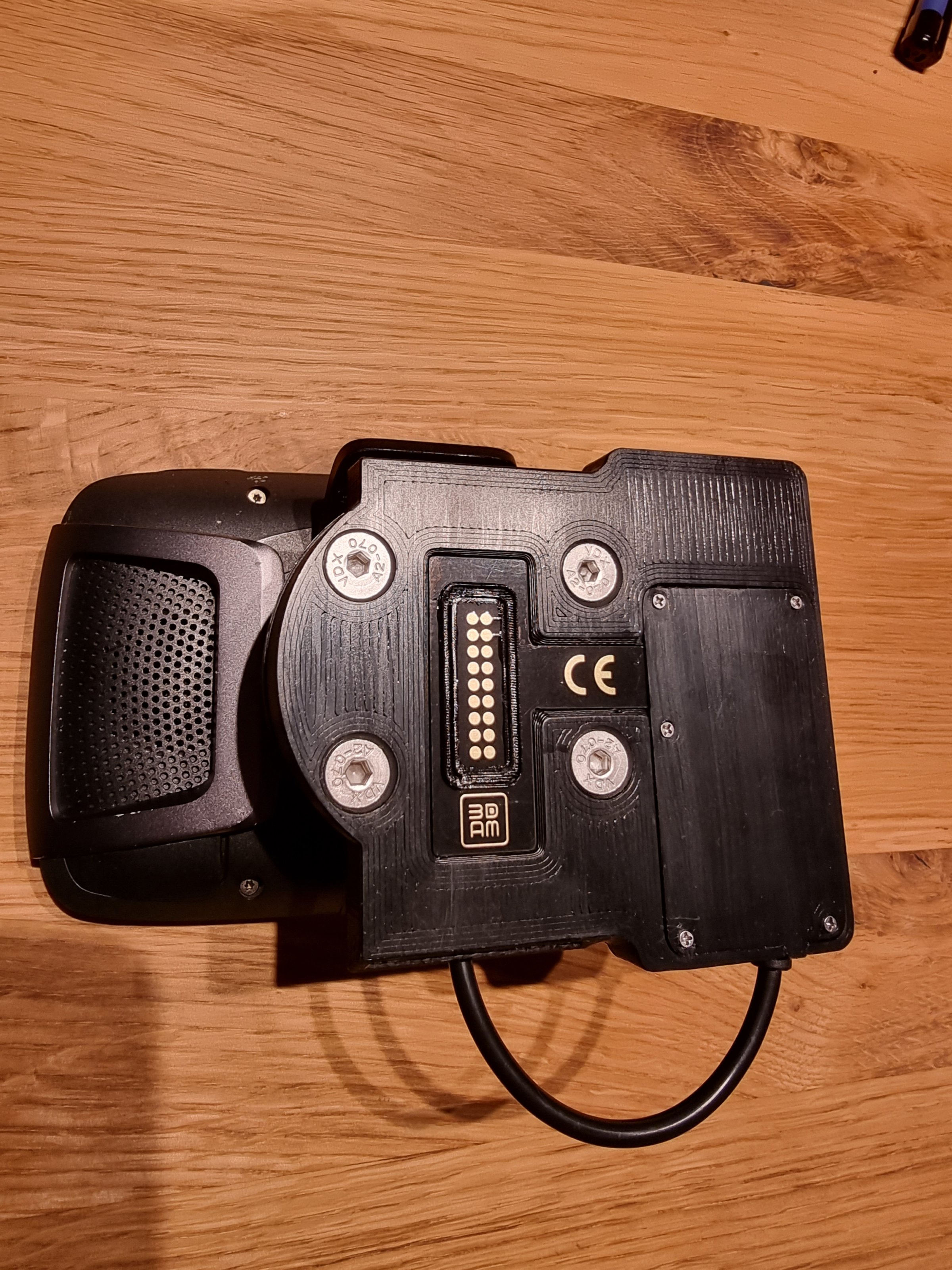

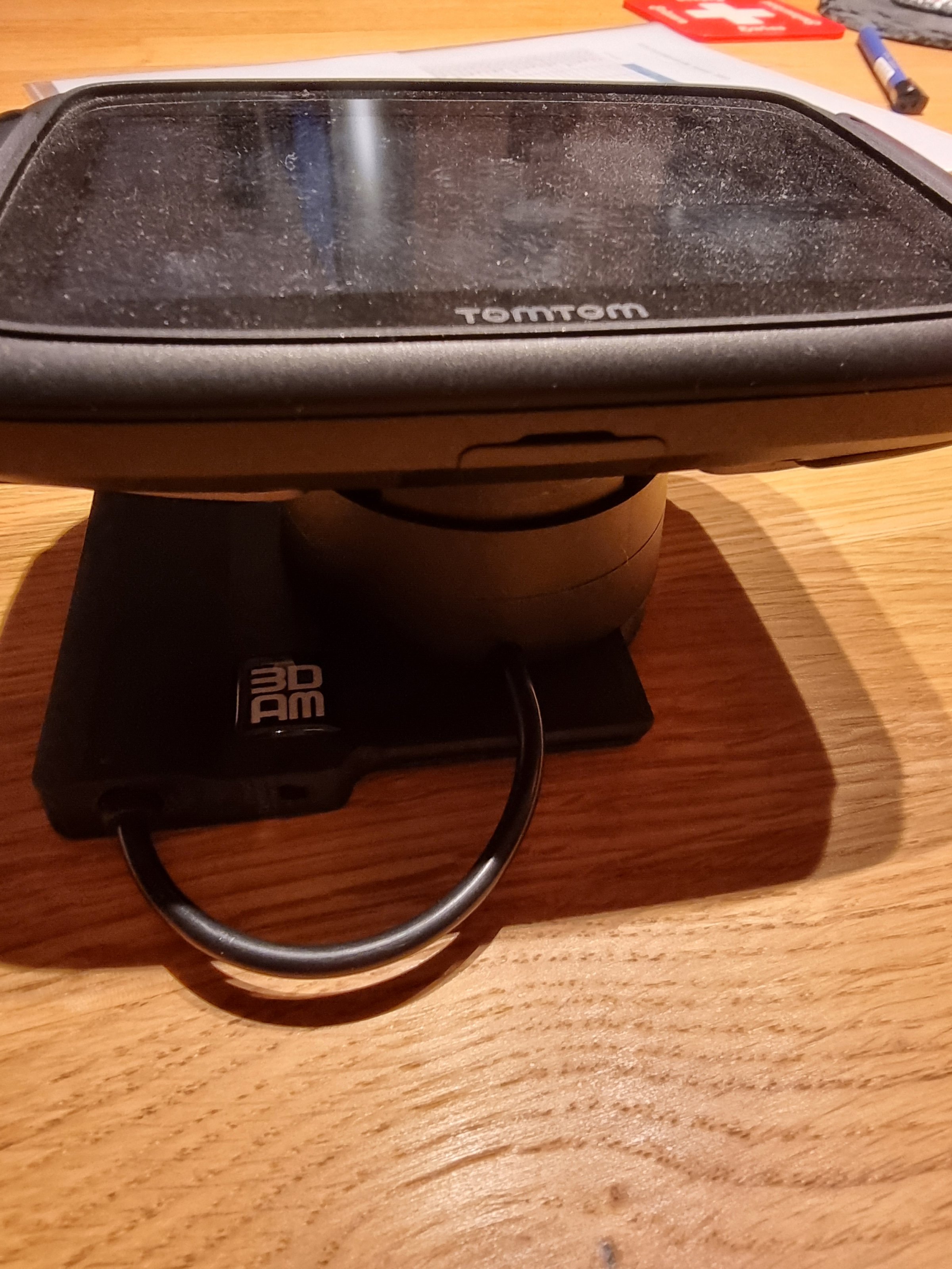

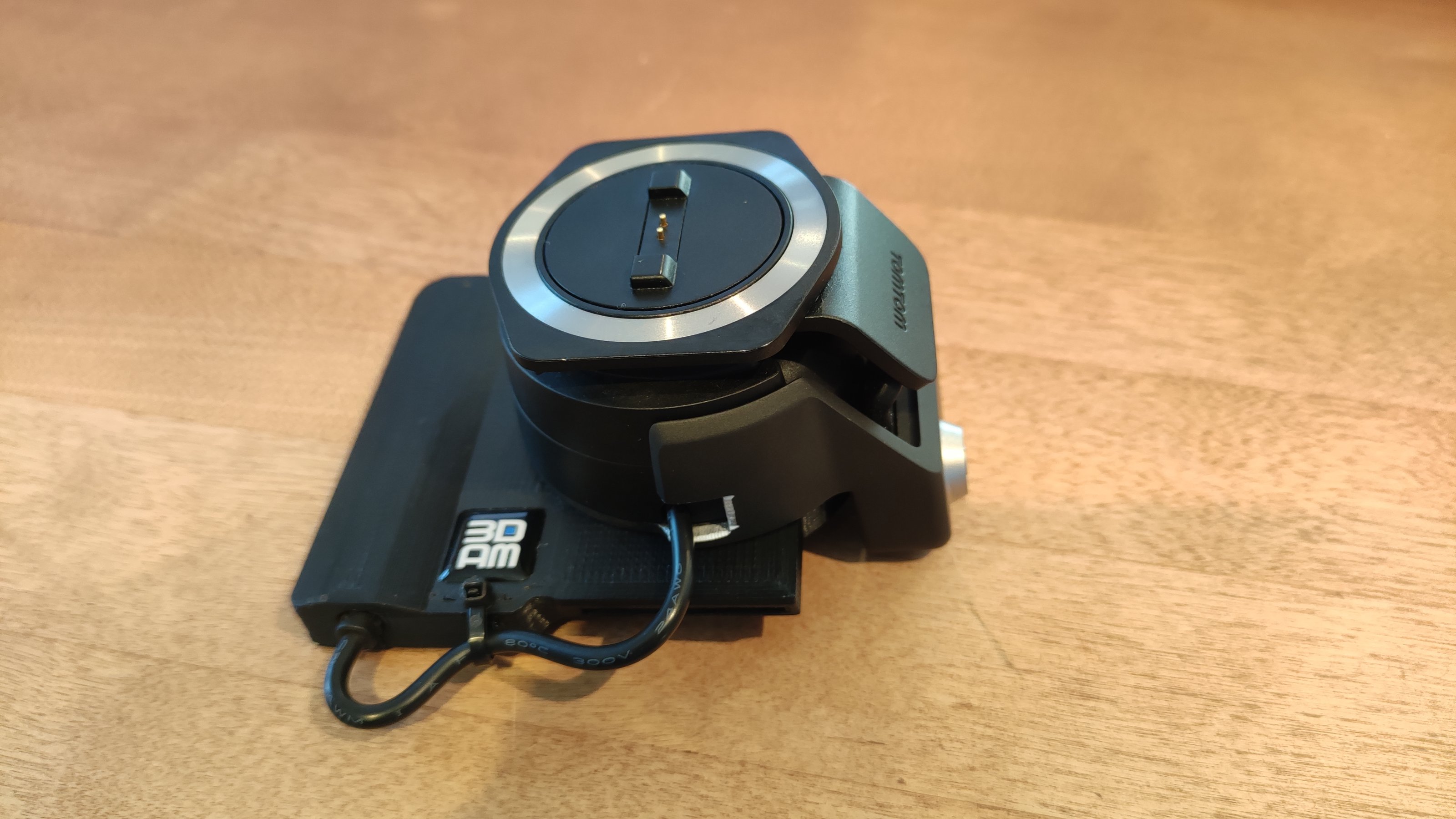

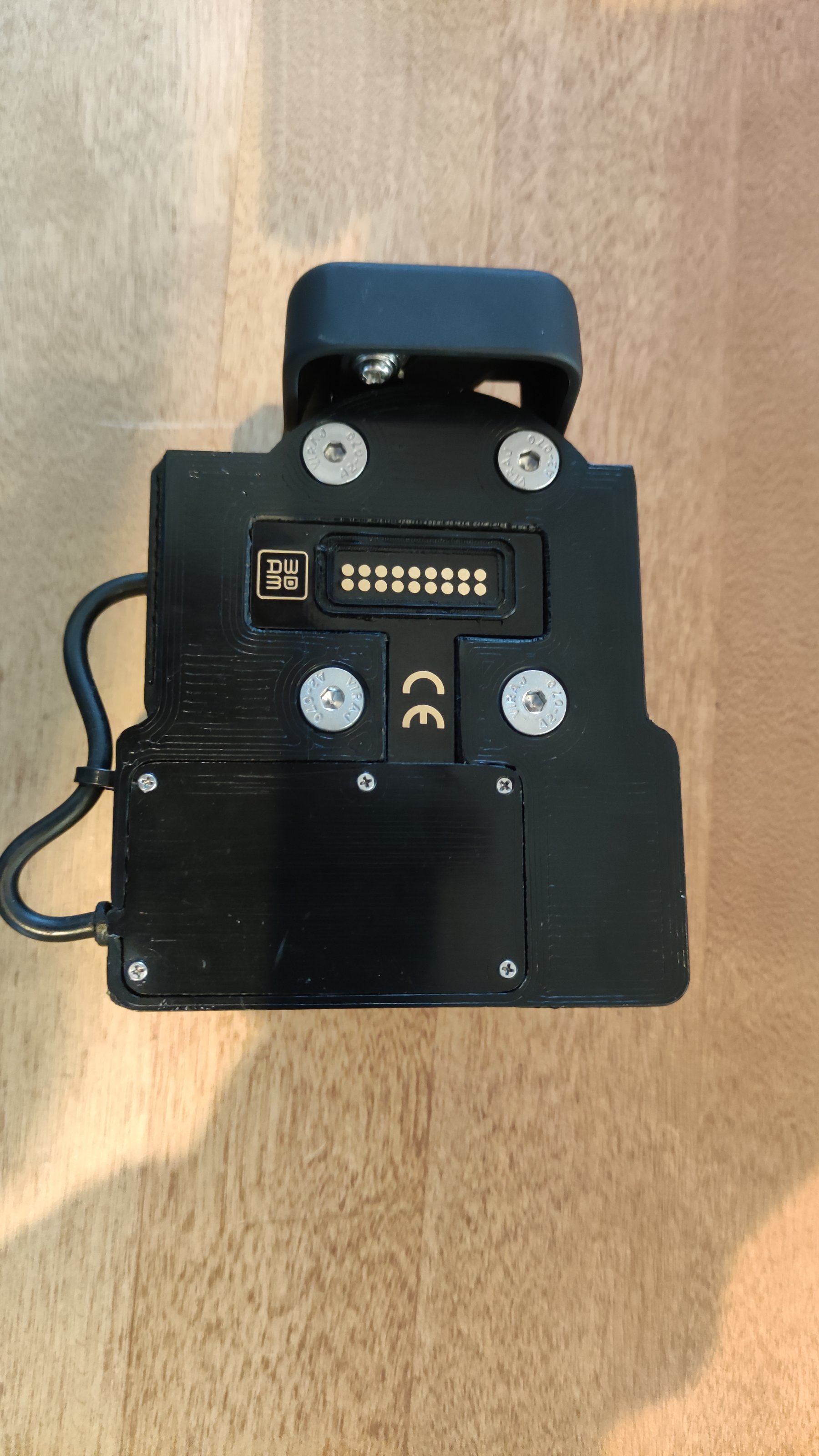

Ich habe mir für mein TomTom Rider 550 einen Adapter (aus Italien) für schlappe 49 € zusenden lassen, da musste ich nix bohren, lediglich meinen Anschluss vom Rider mit dem Gegenstück vom Adapter verbinden. Der Adapter ist mit einem 3D-Drucker gemacht und zwar wirklich sauber verarbeitet. Passt exakt auf Original BMW Navihalterung und zieht Strom darüber. Zieht auch keinen Strom wenn Navi dran bleibt und Zündung aus ist. Das Teil ist nur ca. 6-7 mm tief, kann ich nur empfehlen. Der Italiener macht sozusagen Adapter für alle gängigen Navigationssysteme und Marken mit Anschluss an BMW-Halter!
Angehängt sind Originalfotos von meinem Rider
Hallo Uli,
das ist doch der "E-NAV 400/500 - Adapter 3D Motorrad Shop", richtig?
Aufgrund der mir noch nicht verfügbaren 1250er konnte ich mir zu folgendem Thema nur theoretisch Gedanken machen:

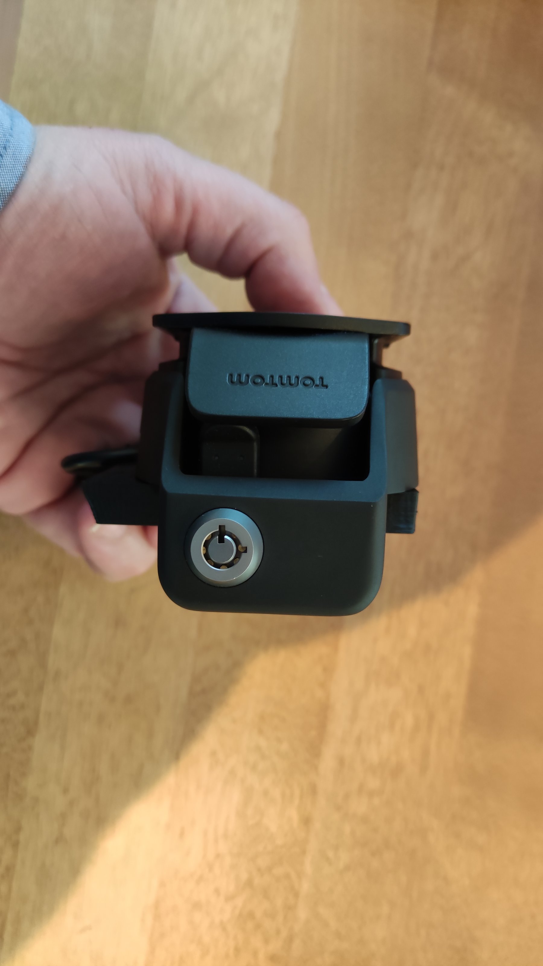

selbst wenn der von TomTom erhältliche Diebstahlschutz
analolg wie in #20 von @BauerE gezeigt:
noch zwischen die TT-Halterung und den 3D-Adapter passen würde:
--> Ein Einklipsen dieser 3er-Kombination in die Navihalterung wäre dann wohl nicht mehr möglich, weil der nach hinten ragende obige Teil des Diebstahl-Schutzes dann wohl oben gegen die Navihalterung stoßen würde.
--> Sehe ich das richtig??
Das ist das einzige Unschöne an dieser Lösung auf dem Weg zur perfekten TT-Lösung aus meiner Sicht.
... dann muß man wohl den Rider abnehmen, wenn man das Moped mal etwas länger stehen läßt und es aus den Augen ist... :nullahnung:
Oder man nagt den Navihalter dort wo es klemmt entsprechend ab......:verwirrt_2:

Dann war meine Beschreibung nicht ganz optimal gewesen:
Genau um dieses Nichteindrücken der Sperre (über den TT-Diebstahlschutz) geht es mir:
... Wer es da einem Dieb ein paar Sekunden schwerer und uninteressanter machen will: In irgend einem Thread gab es mal den Tipp, den Halter mit einem Kabelbinder so (dauerhaft) zu blockieren, dass man in dieser Position die Sperre nicht eindrücken (und damit das TomTom nicht entnehmen) kann. Man kann dann aber trotzdem den Halter um 90° drehen und dann entnehmen.
Der 3D-Adapter mitsamt TT-Halter ist ja über die abschließbare BMW-Halterung gegen den "Sekunden-Diebstahl" geschützt. Aber der Rider halt nicht, weil dieser TT-Diebstahlschutz, der die Sperre fixiert, wohl nicht noch zwischen den TT-Halter und den 3D-Adapter wie von TT vorgesehen ("hochkant") montiert werden kann.
Ich hatte letztens auch schon den italienischen 3D-Adapter-Hersteller angeschrieben. Er hat mir folgendes geantwortet:

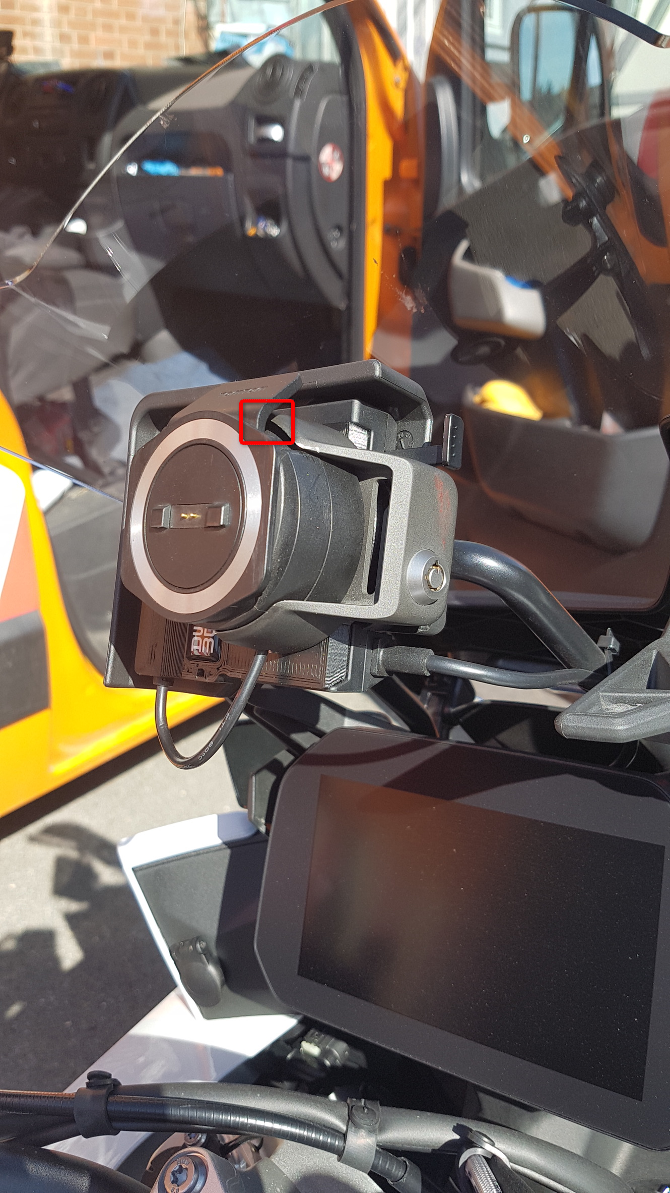

there are some customers who have mounted the alarm and adapted it as shown in the photo. I have no other information:
--> Nachdem Du das mit dem Drehen erwähnt hast, verstehe ich endlich die Lösung im Photo auch 👍:
der TT-Diebstahlschutz wird "quer" montiert und der Rider wird generell in Hochkant-Stellung mit geöffnetem Diebstahlschutz auf den TT-Halter montiert und abgenommen.
Nach Montage wird er ins Breitformat gedreht und der TT-Diebstahlschutz abgeschlossen.
1.) Im Breitformat kann die Sperre nicht betätigt werden, weil es an der rot gerahmten Stelle eh sperrt.
2.) Und nach dem Drehen ins Hochkant verhindert der TT-Diebstahlschutz die Entsperrung.
--> Das wäre bzw. ist doch meine Optimalst-Lösung.....:dance:

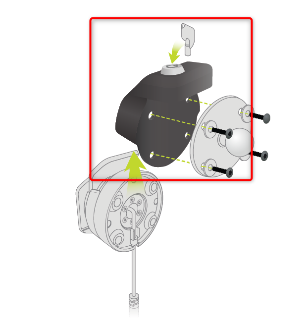

Ich habe mich gestern im TomTom Forum aufgeschlaut (SuperUser "kumo" hat mir sogar nachts um 0.00 Uhr noch kompetente Infos gesendet, echt Top die Hilfe auch dort):
auch um 90 Grad im Uhrzeigersinn gedreht schützt der Original-Diebstahlschutz vor Schnell-Entnahme.
Daher hab ich heute mir den original Schutz sowie noch 2mm längere Schrauben (M5x16 statt M5x14) wie die, die beim 3D-Adapter dabei waren, bestellt.
Den Schutz werde ich dann wie oben im Bild #28 zwischen Halter und Adapter noch dazwischenschrauben und dann bin ICH restlos glücklich für die 1250er :
Strom am Rider über den original BMW-Halter ohne Rumgefrickel sowie den Schutz der Original-TomTom-Sicherung :)

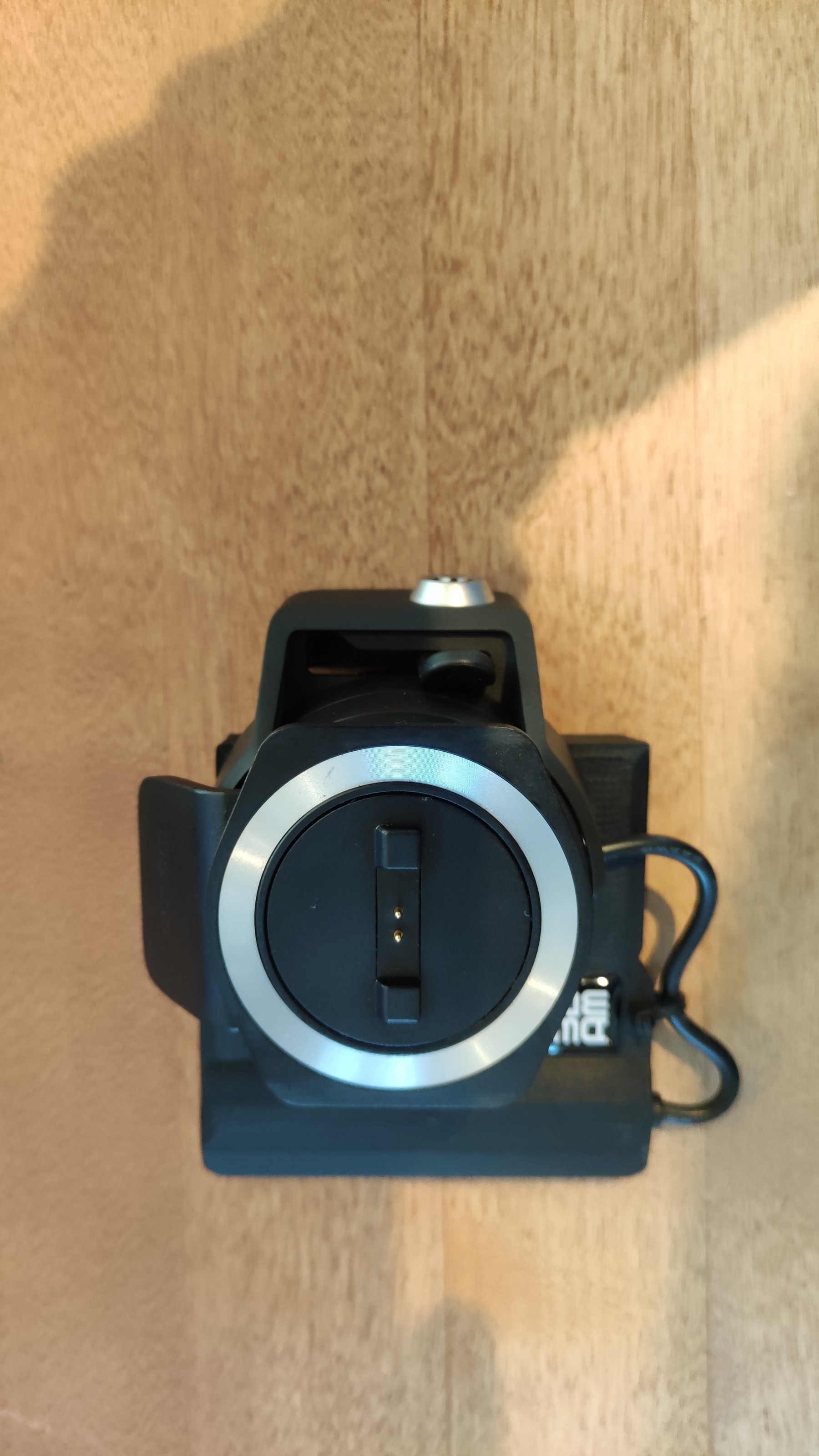

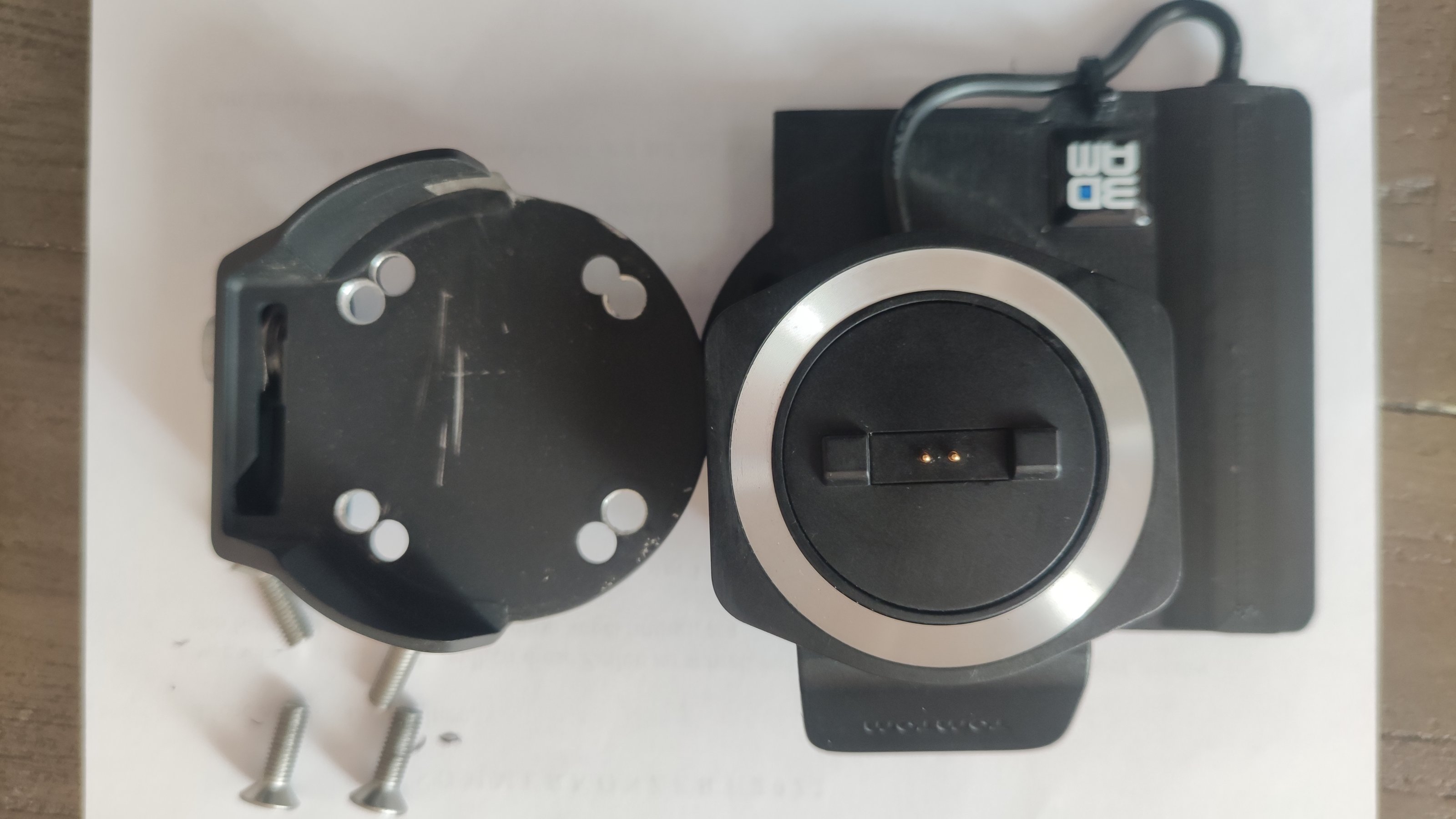

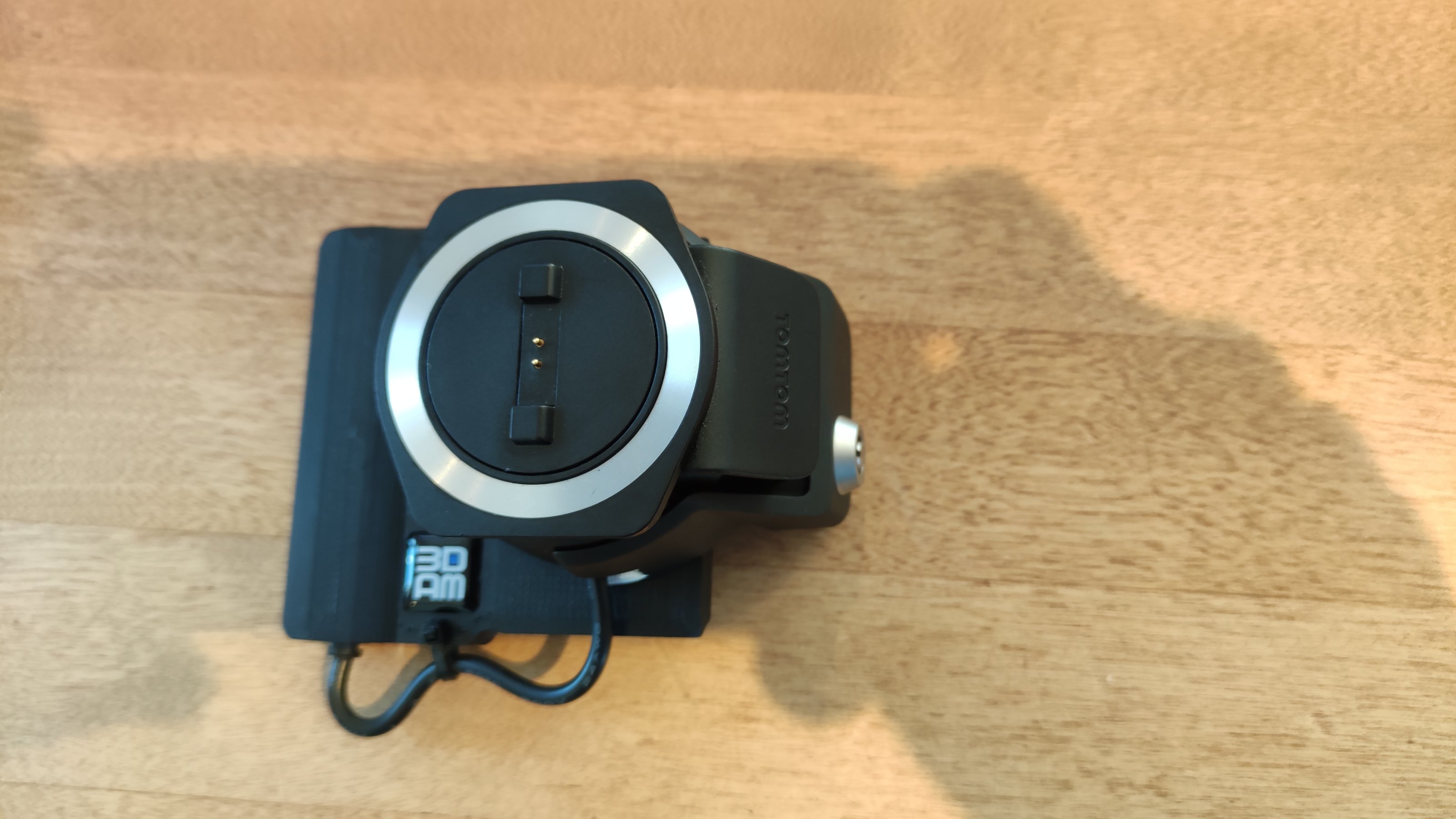

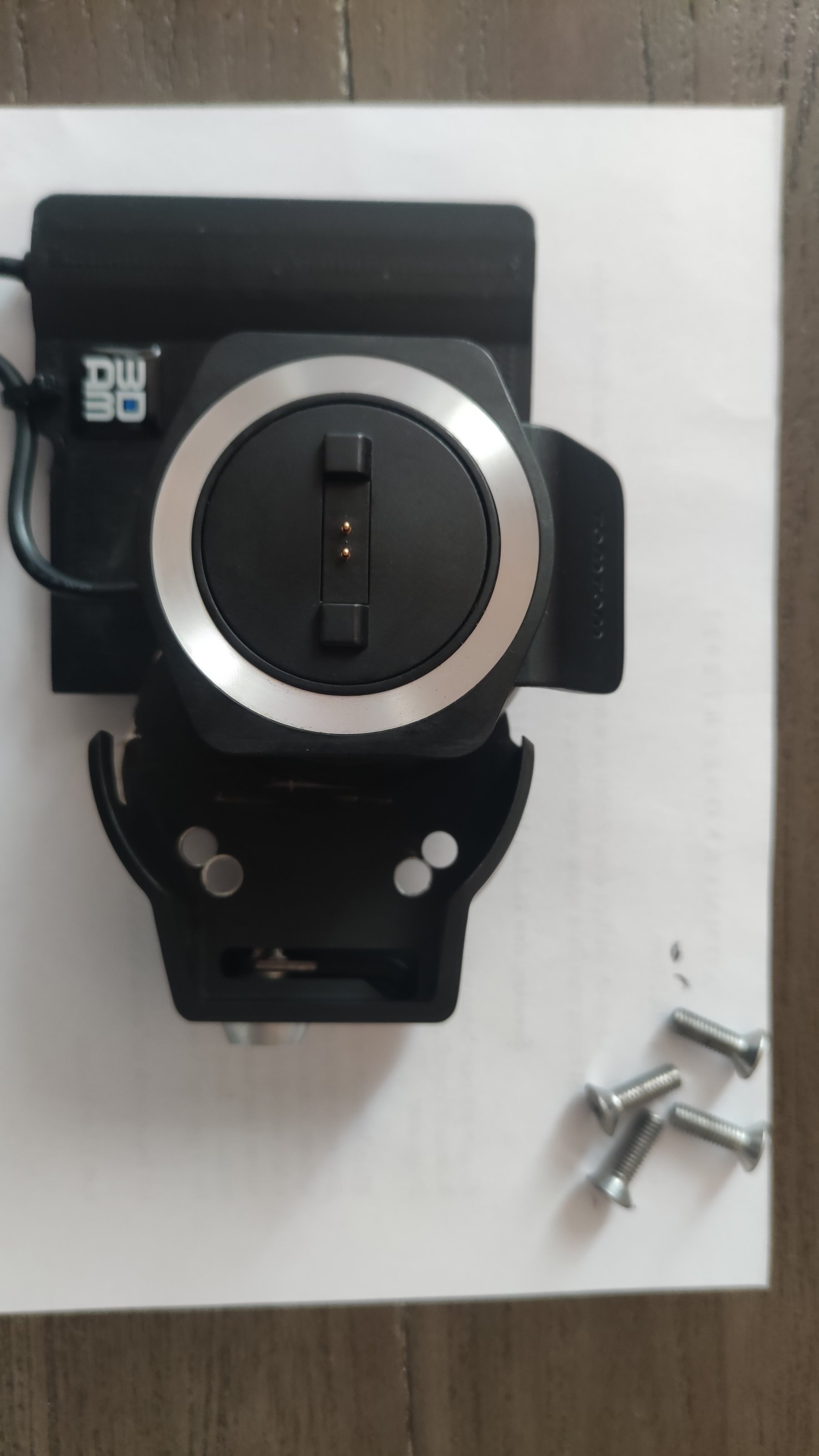

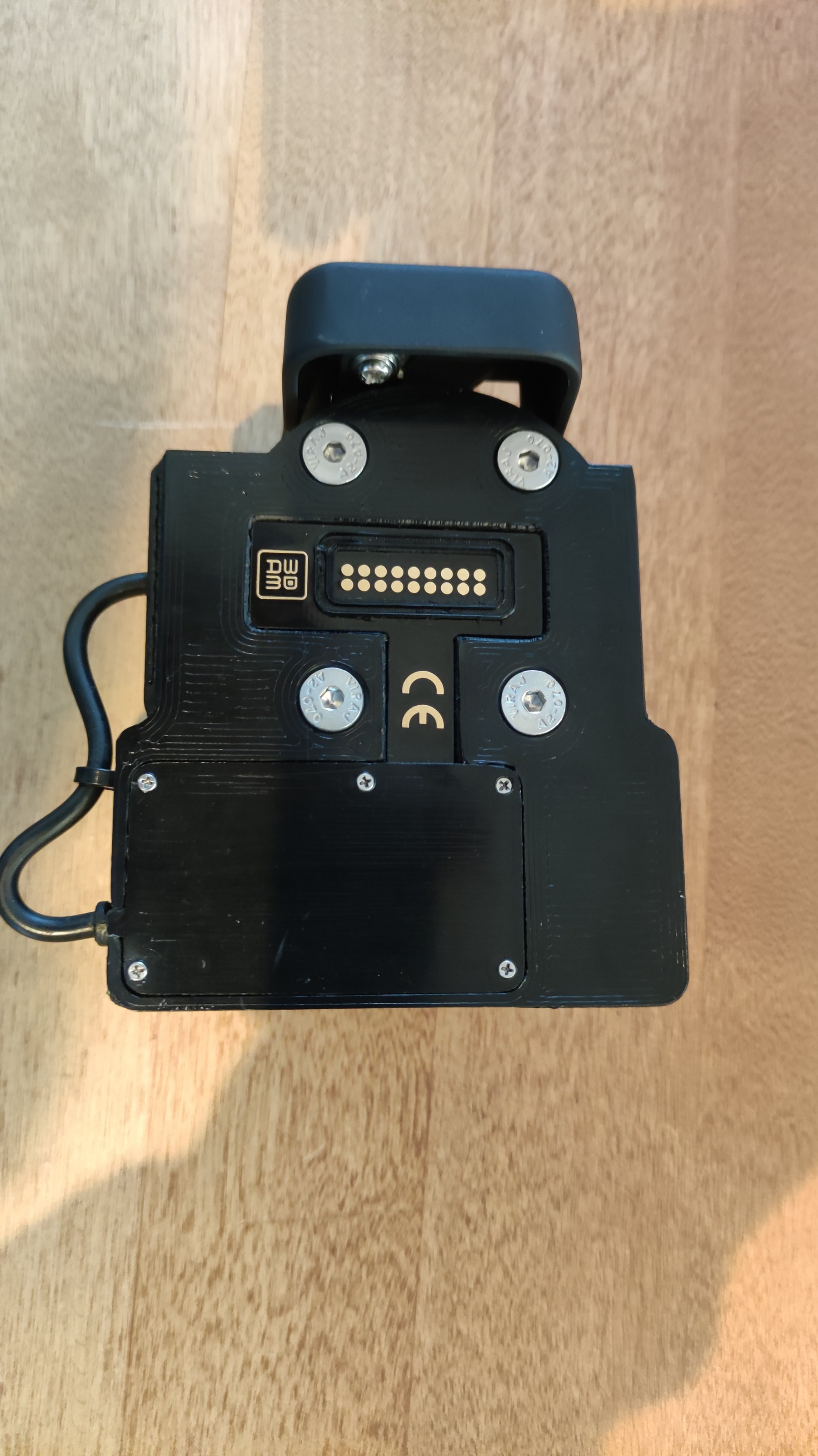

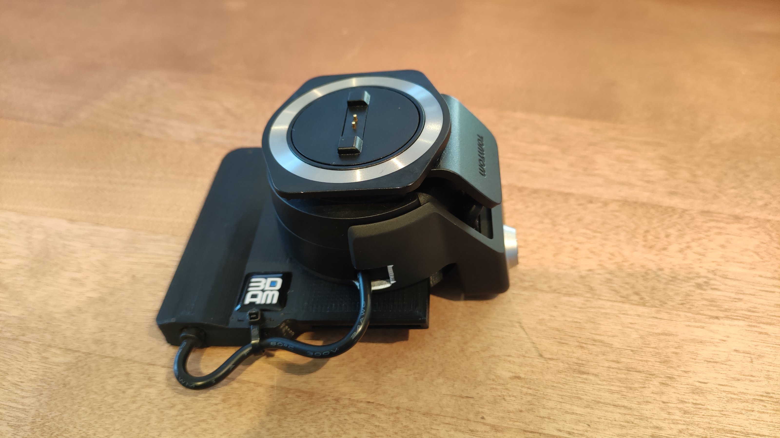

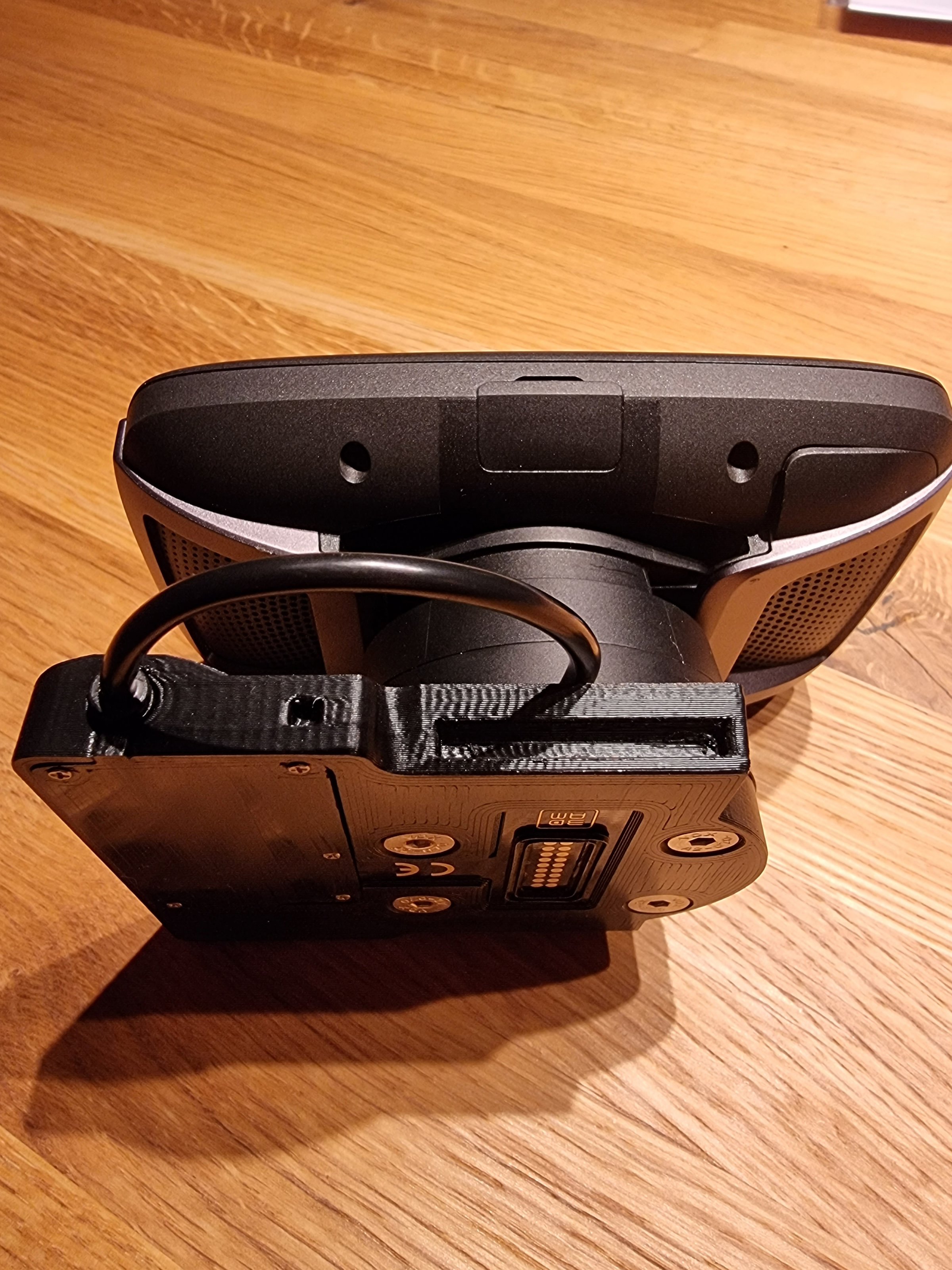

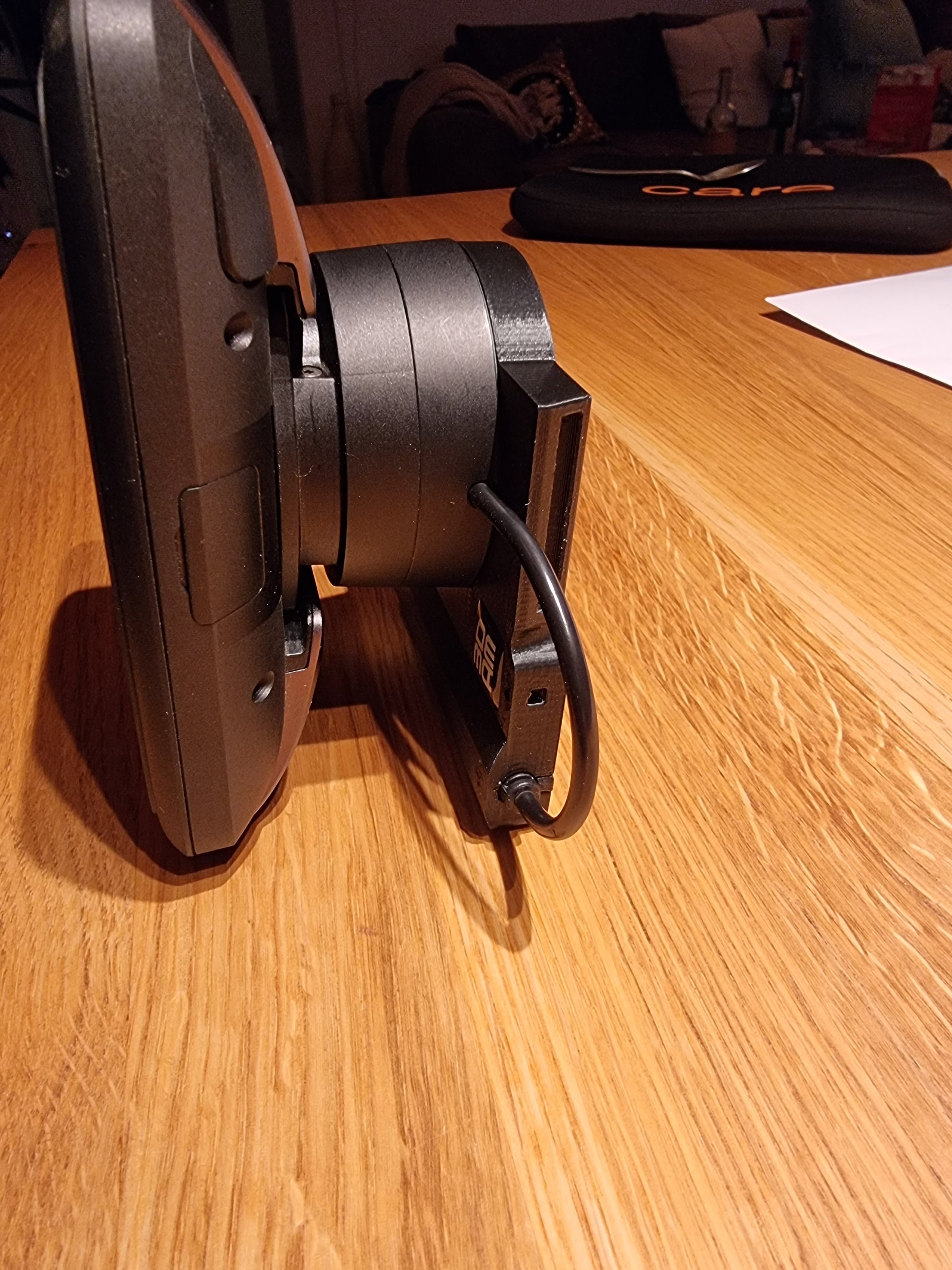

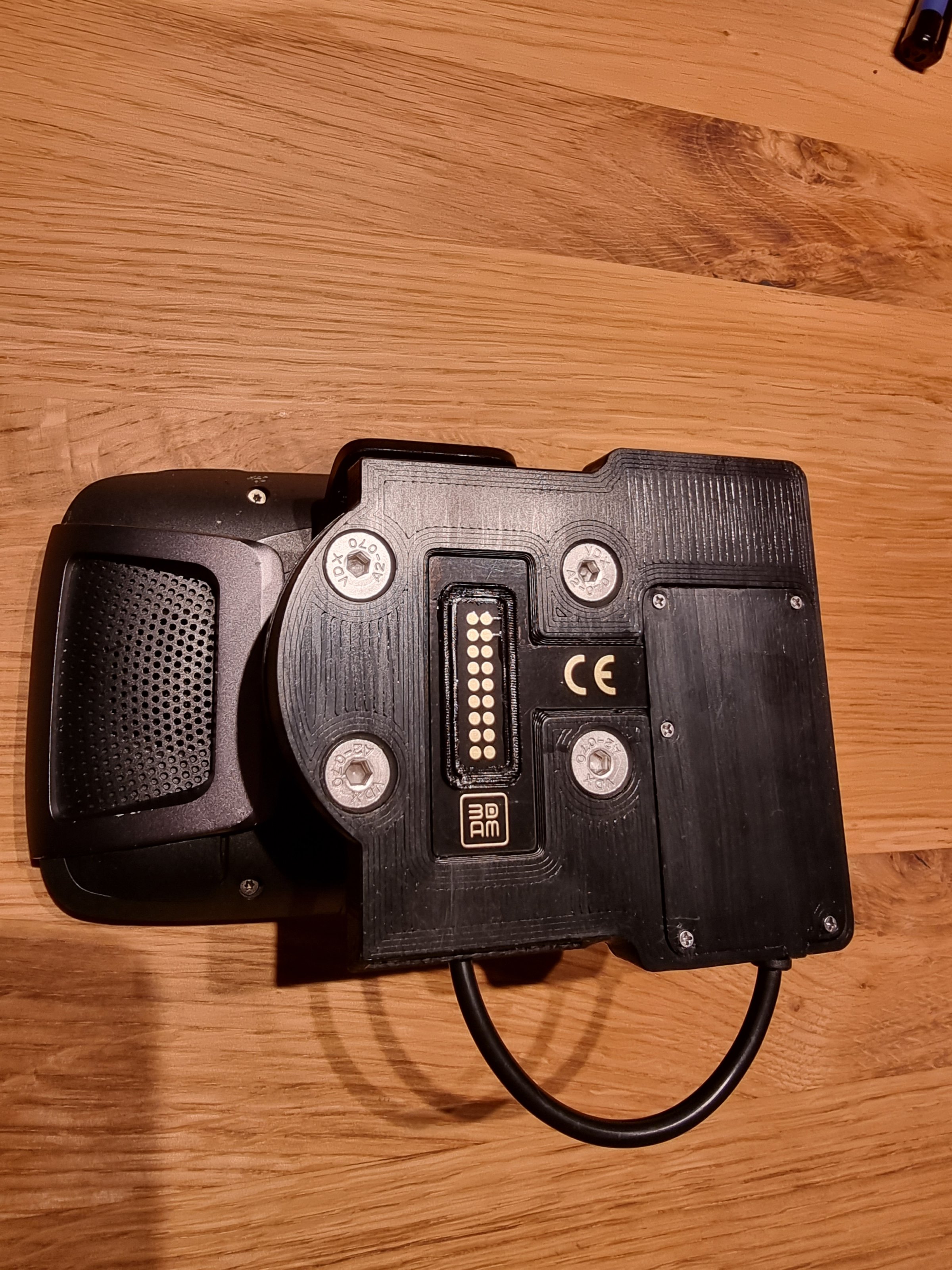

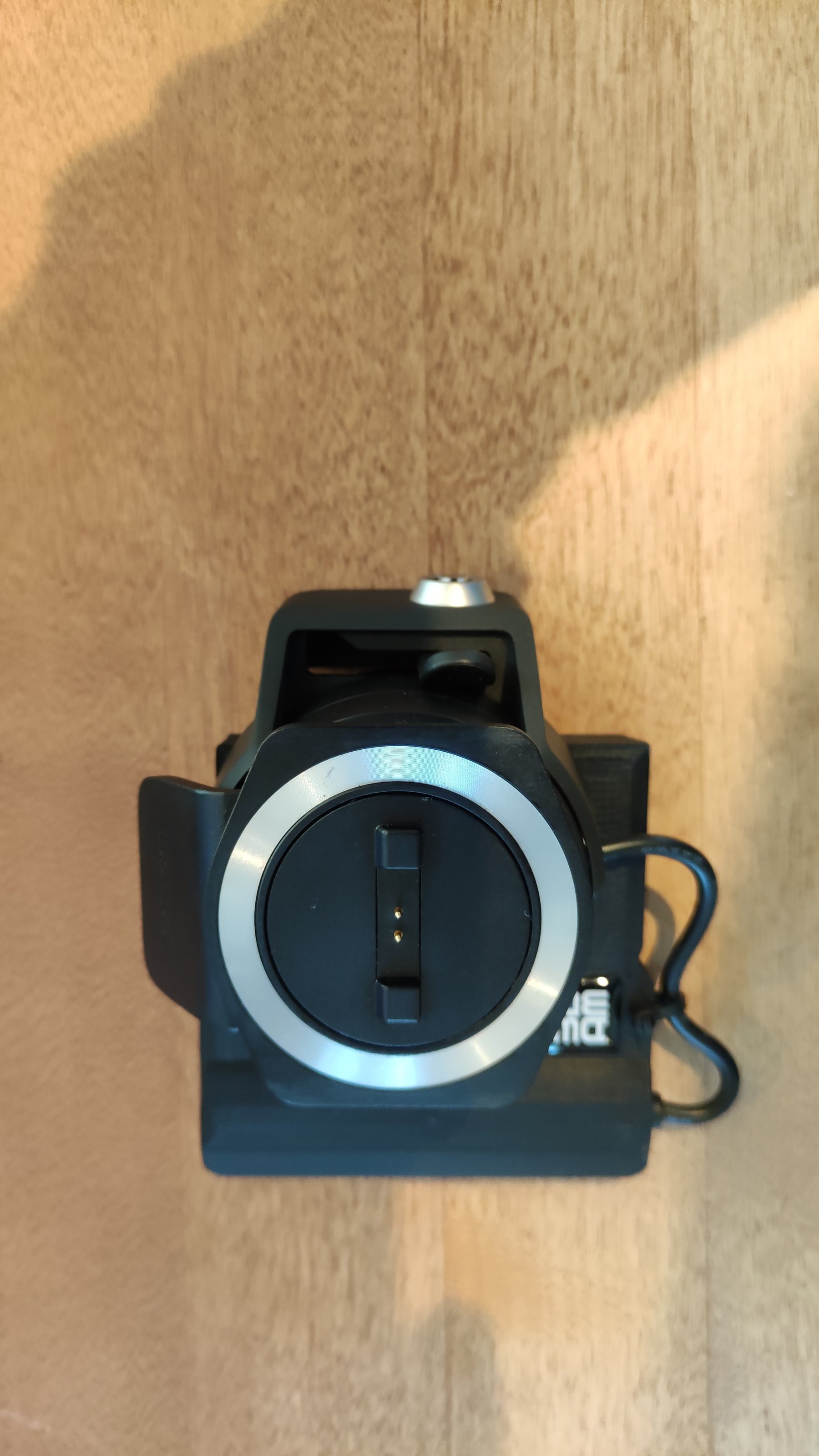

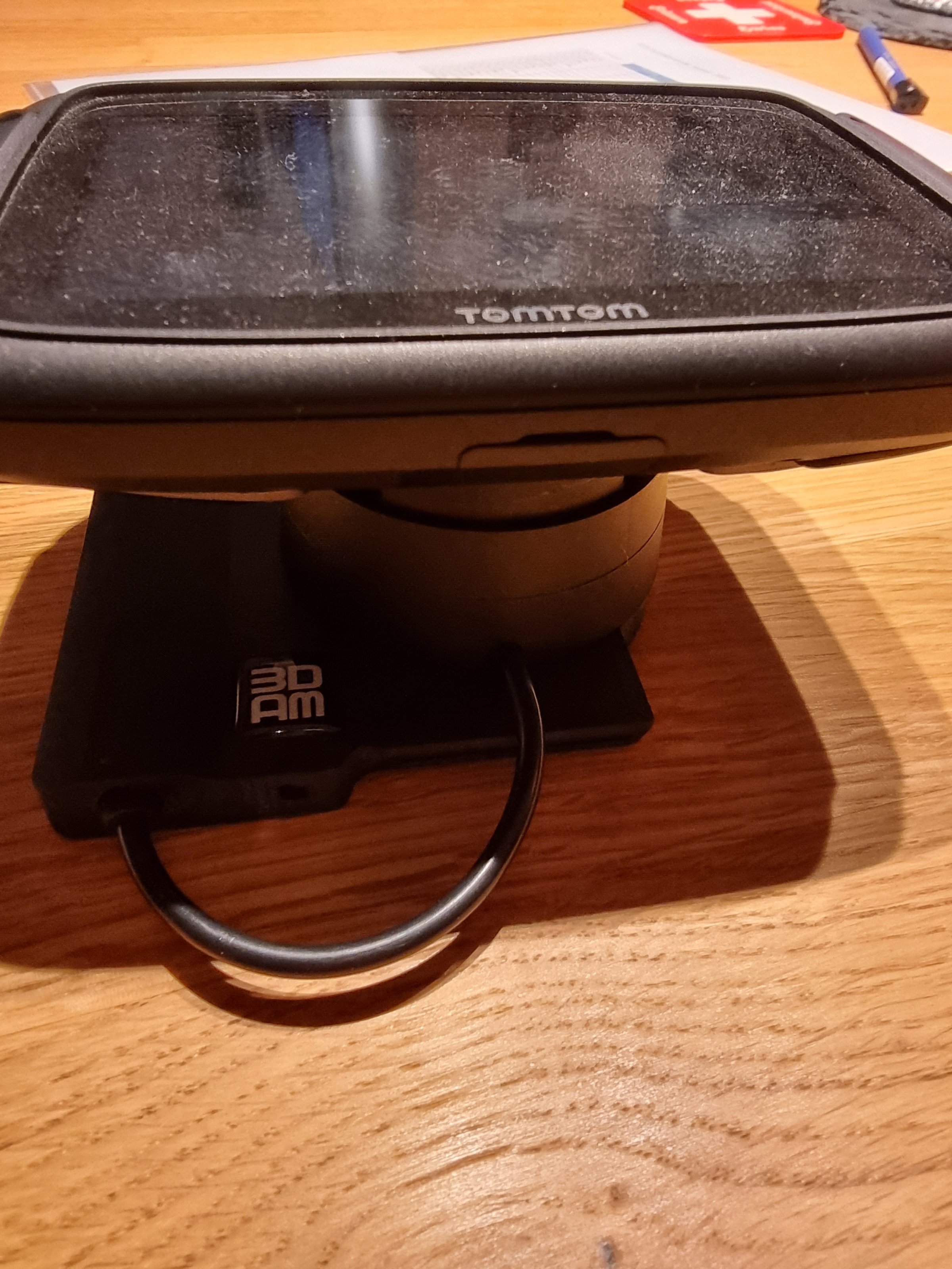

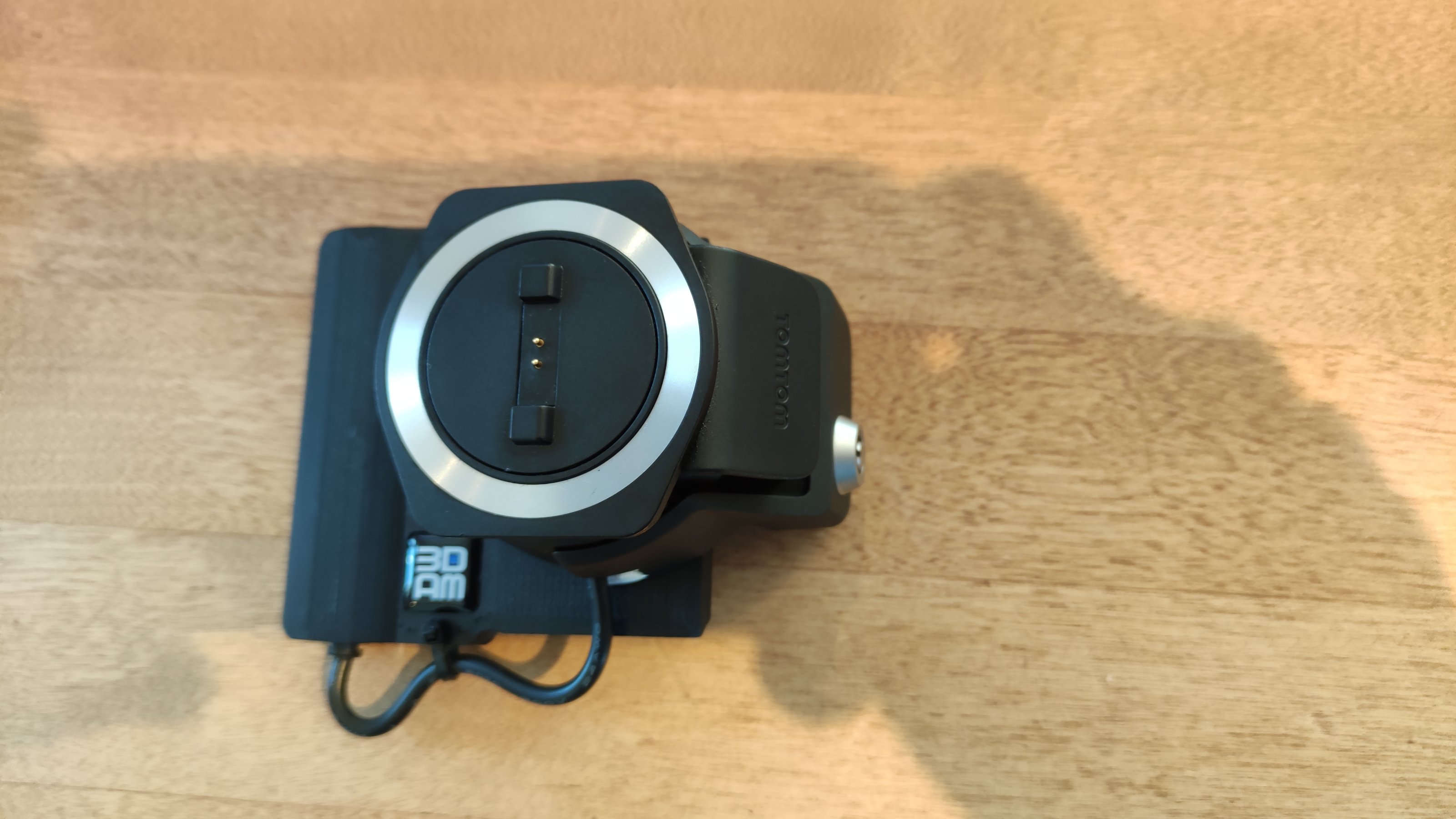

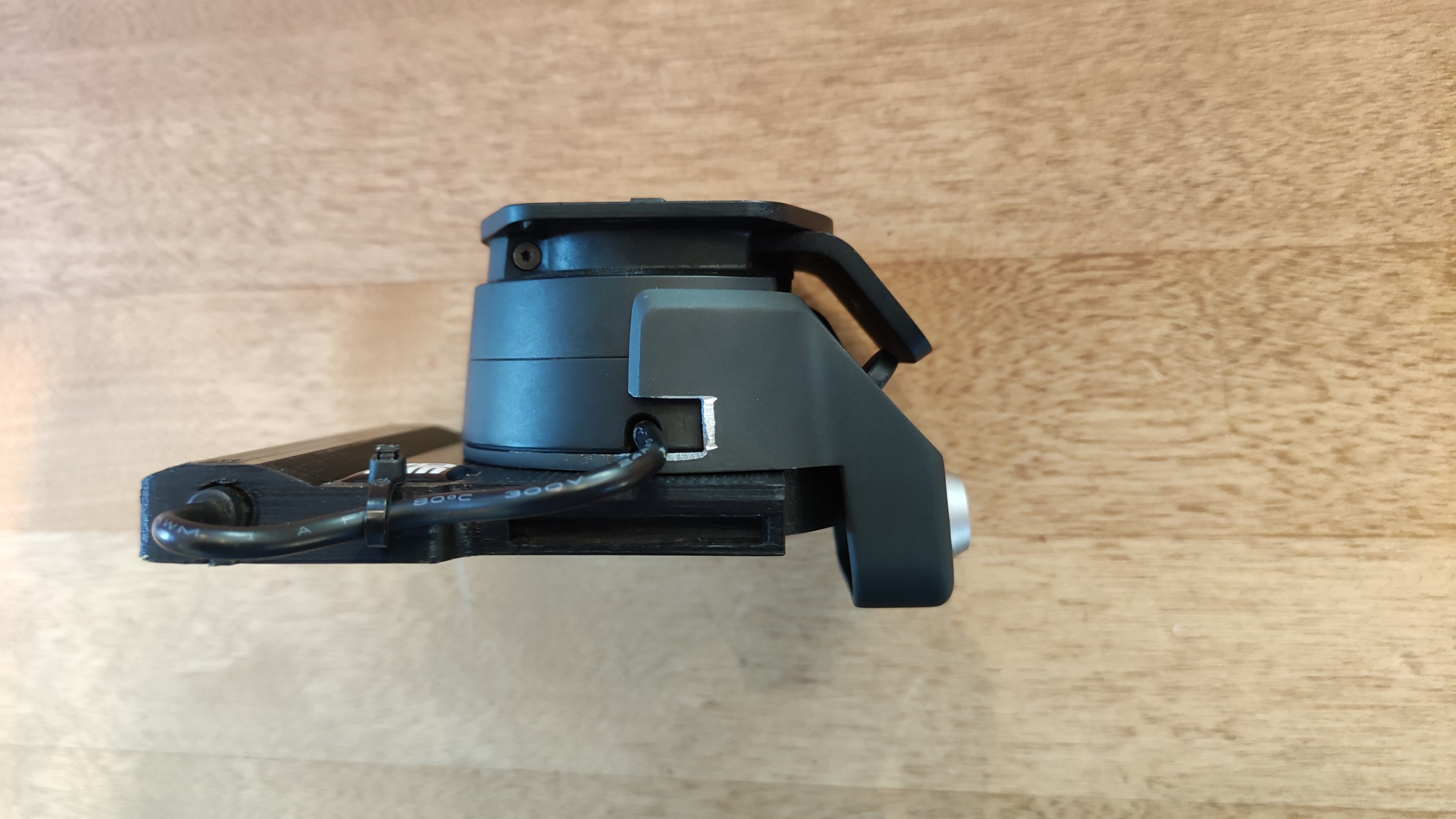

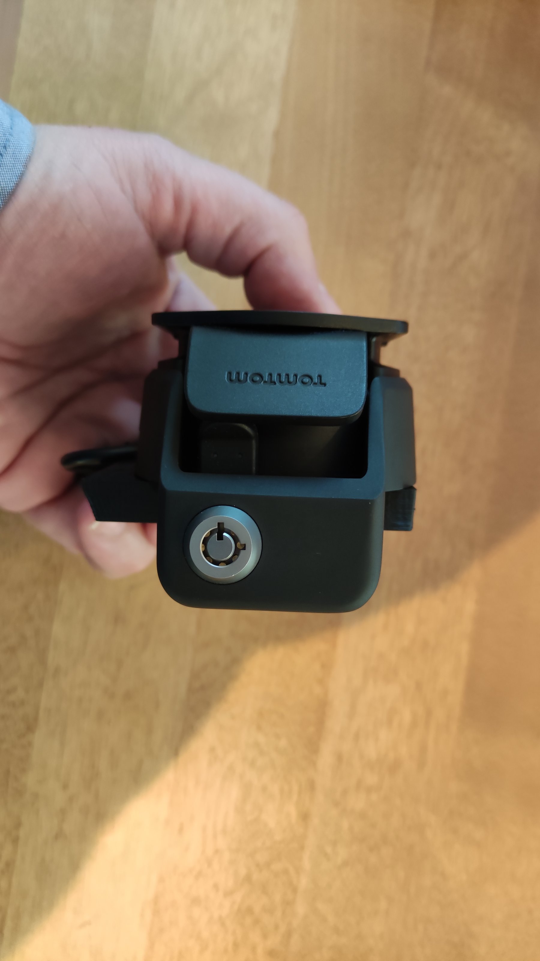

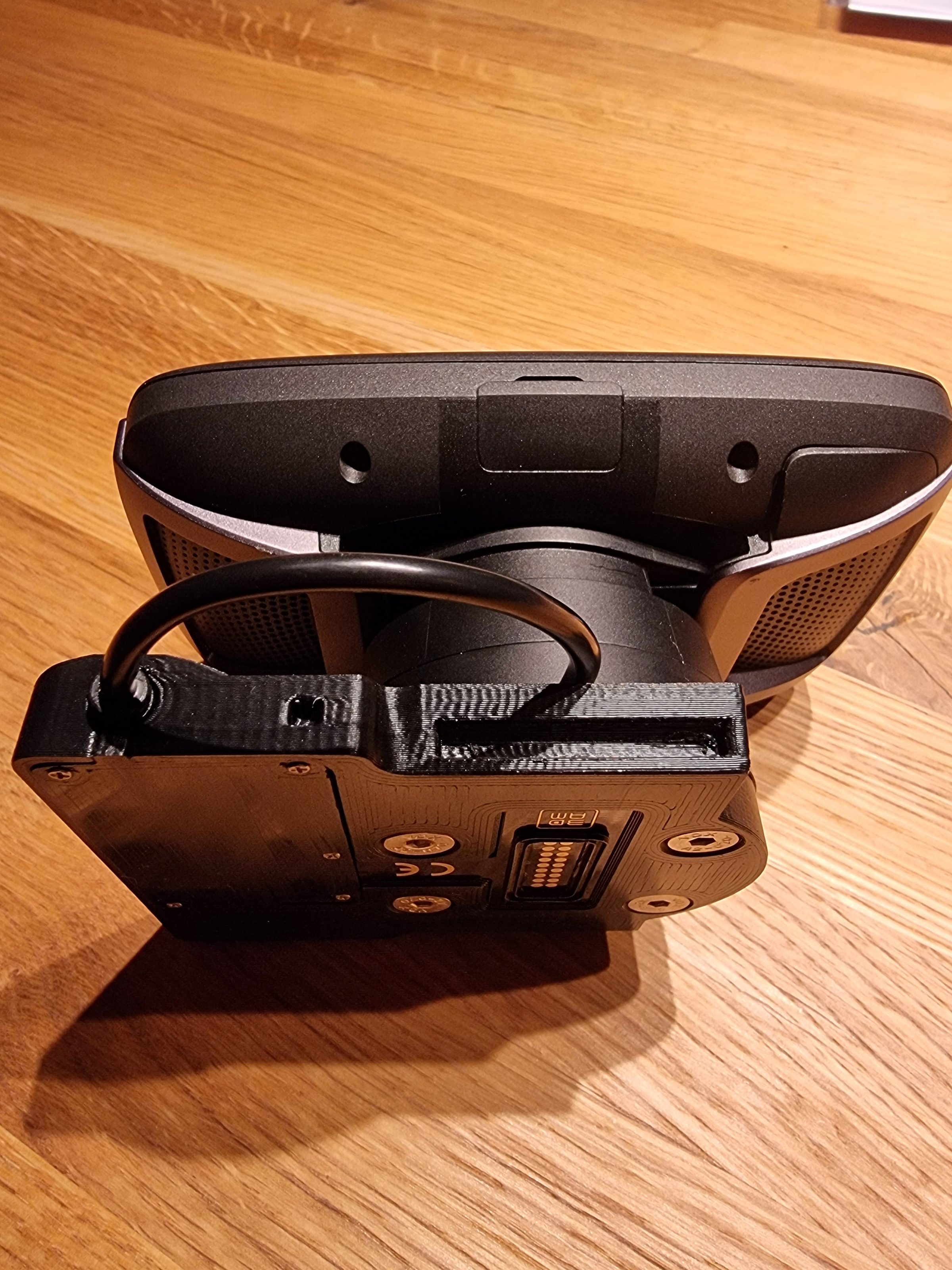

Kurze Rückmeldung:
TomTom-Halter mit 3DAM-Adapter UND Diebstahlschutz ist fertig und hat die erste Ausfahrt mit Bravour bestanden.
Allerdings mußte ich bei einem Metall-Schlosser mit einer guten Stand-Bohrmaschine am TomTom-Diebstahlschutz die Schraublöcher um 90° gedreht nachbohren, weil diese nicht quadratisch, sondern rechteckig angeordnet sind.
Zudem hab ich noch 2mm längere Schrauben besorgt (M5*16) und es mußte für das Kabel noch etwas Platz geflext werden.
Das Navi wird jetzt "von 3 Uhr" - hochkant - auf den Halter aufgesetzt.
Anbei ein paar Fotos - wer Fragen hat, kann sich gerne melden.

Also das ist genau das wo ich auch gerade bin, nachdem ich hier die Adapter aus Italien entdeckt habe. (Hatte erst so ein Konstrukt gebastelt wie in Posting #4 - war war das etwas instabil in der Haltung dass die Kontakte keine konstante Verbindung zur Craddle bekommen haben - damit war die Stromversorgung nicht gewährleistet).
Mich hätte ein Bild interessiert, wo Du im tomTom Dienstahlschutz die Löcher nachgebohrt hast... - irgendwie finde ich keine optimale Position, wenn ich versuche, den Dienstahlschutz auf der Adapterplatte auszurichten... (hast Du alle 4 Löcher neu gebohrt?).
Danke und Grüße; Markus
the-pianoman
the-pianoman
13.09.2021
701
Westerwälder im Limburger Land
ex-R1100 GS, R1250 GS TB Bj02/22
Hallo Markus, separate Bilder hab ich keine, aber ich kann es dir auch erklären.
Es mussten alle 4 Löcher nachgebohrt werden, weil die 4 Schraublöcher kein Quadrat, sondern ein Rechteck bilden. Als Vorlage nahm ich den kreisrunden RAM-Mount-Halter, der auch die 4 Löcher hat, legte diesen in den Diebstahlschutz - die Löcher übereinander - und drehte den RAM-Halter dann um 45 °, also "von 6 auf 9 Uhr", klemmte das dann fest, und bei einem Schlosser mit einer guten Standbohrmaschine liess ich durch die RAM-Halter-Löcher die neuen Löcher im Diebstahlschutz bohren.
Zudem hab ich mit einer kleinen Flex die notwendige Öffnung für das Kabel der TomTom - Halterung in den um 45° gedrehten Diebstahl schutz rein flexen lassen. Sieht man oben im ersten Bild.
Falls Du noch ein Bild brauchst, gib mir kurz Bescheid.
