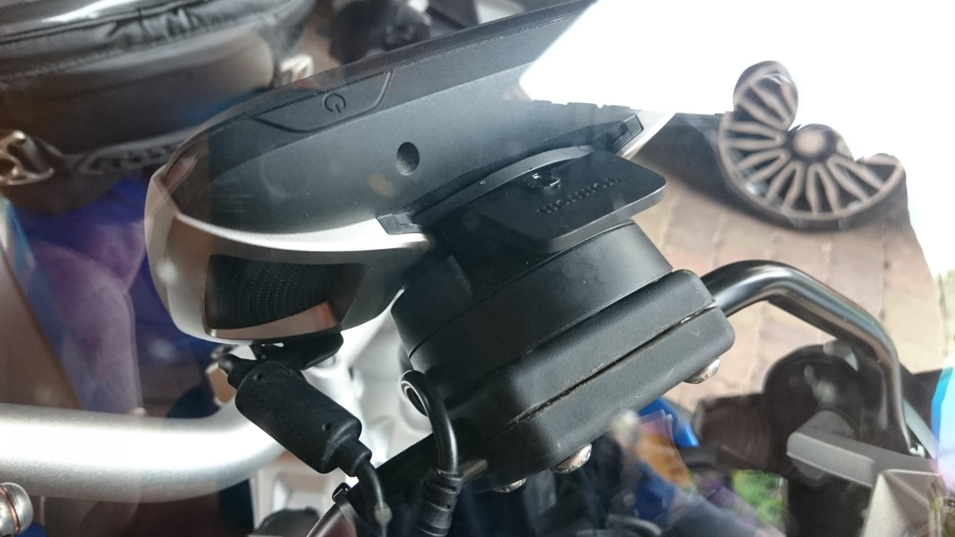

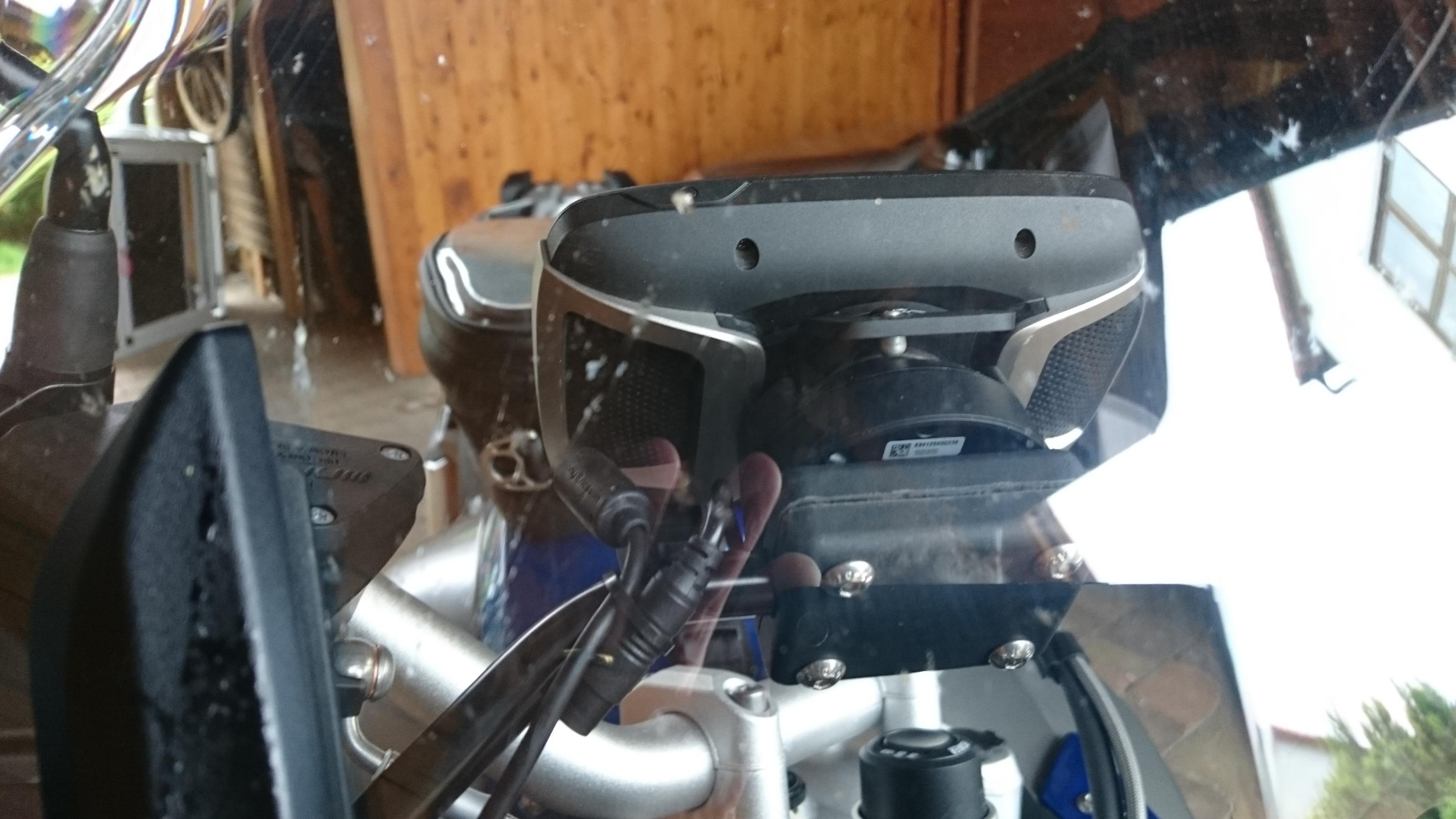

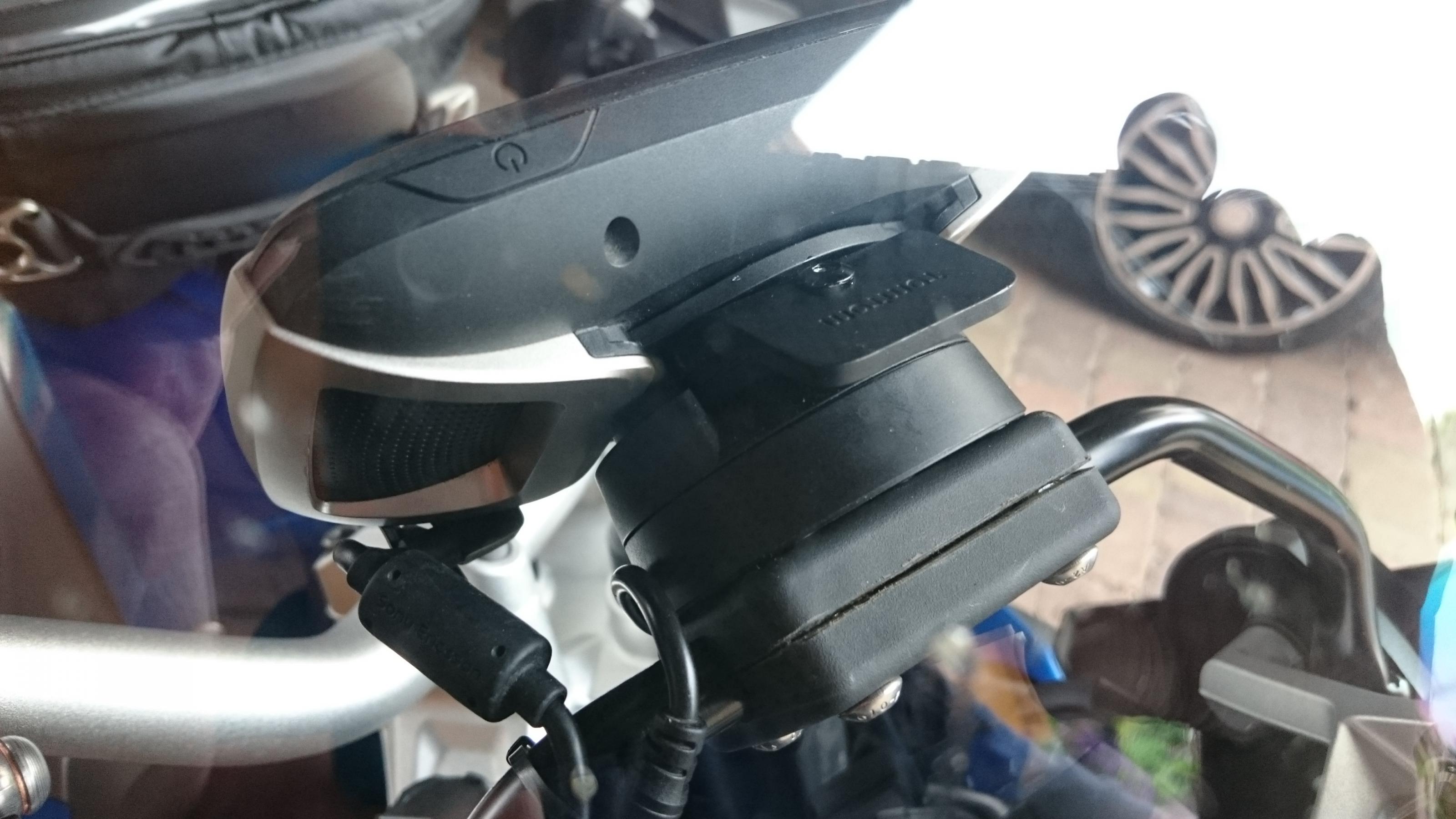

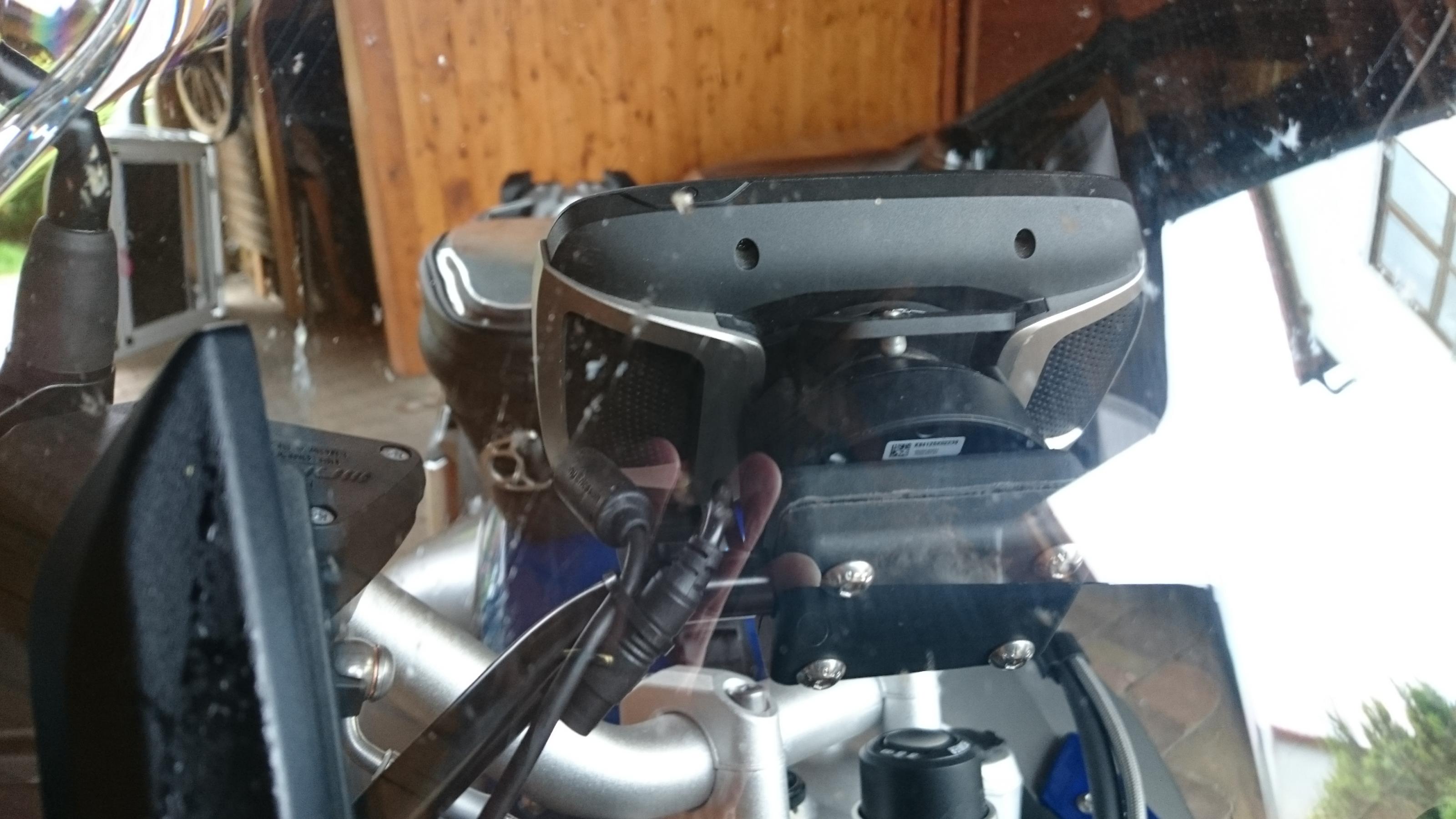

Ich habe mir für 4,20 € die originalen halteschalen bei BMW besorgt. Die übertsehenden Stege abgeschliffen und die TomTom Halterung damit befestigt.
Abstand der Bohrlöcher sind identisch.
Dann ein Loch durch den entriegelungshebel gebohrt und eine Niete angebracht.
Jetzt kann das Navi nicht mehr aus der Halterung genommen werden.
Updates mach ich mit dem Laptop am Motorrad oder bohre die Niete raus und mach wieder ne neue rein.

Ja, es besteht ausreichend Platz zur Scheibe.

Klar ist das eine Diebstahlsicherung, das Navi geht nur mit roher Gewalt weg und entweder geht der Halter oder das Navi zu Bruch. Mit Gewalt lässt sich alles zerstören auch die orginale Sicherung. Wenn ich im Urlaub bin steht mein mopped in einer Garage. Ein Dieb der schnell etwas klauen will hat keine Bohrmaschine zur Hand und müsste zudem die Scheibe demontieren um überhaupt bohren zu können.
Bezüglich Planung würde ich mich erst einmal schlau machen, denn dazu benòtigt man das Navi nicht. Das geht viel leichter am Tablet und PC und wird via tomTom mydrive an das Navi gesendet.
Warum einfach wenn es auch umständlich geht ������

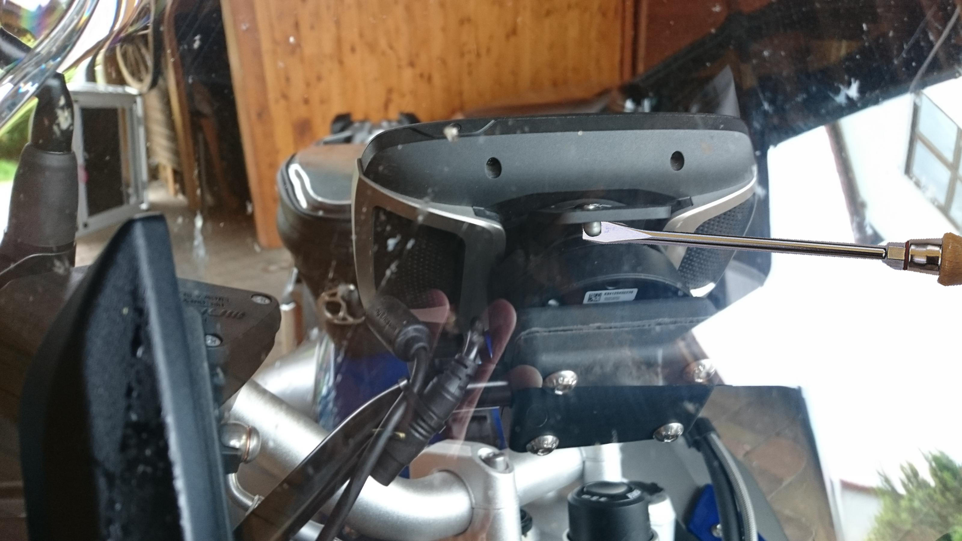

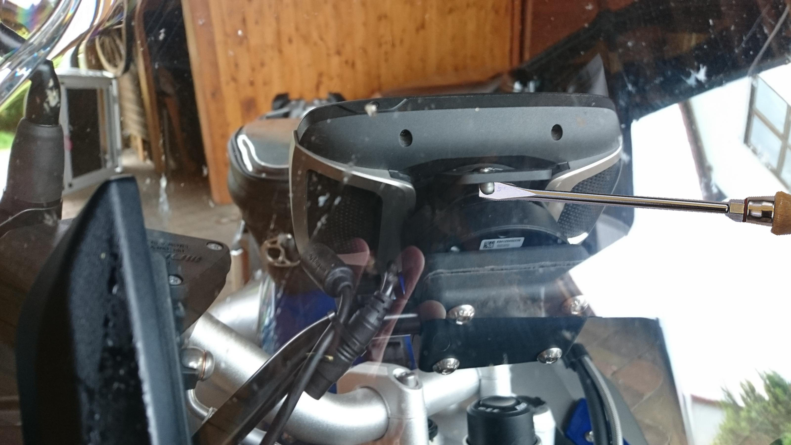

Wann und wo treffen wir uns? Du wendest mir den Rücken zu und drehst dich in 10 sec. wieder um und deine Navi ist ohne einen Kratzer weg.
....in deinen weiteren Ausführungen widerlegt du deine Thesen selbst....
Klär mich auf.
Edit: Bild angefügt und wenn du schon einmal etwas vom Hebelgesetz gehört hast, weißt du was zu tun ist. Sollte dir dein Navi jetzt abhanden gekommen sein, ich wars nicht, ich habe eins und kann zwischen mein und dein unterscheiden. *gg*
Und nocheinmal, ich möchte deine Halterung nicht schlechtreden, s.o., mir geht es nur um die dauerhafte Befestigung. Stelle mir gerade vor, ich stelle mein Motorrad mit Navi am Hafen von Genua ab und mache einen Bummel. Bin kein Prophet, aber vermutlich haben sie dir noch fünf dazugebaut. Grins.

Das TT 400 hat recht solide Seitenteile aus Alu, die in die Schiene des Halters eingeschoben werde.
Wenn ich am Navi ziehe bzw. es seitlich verdrehe, reißt der Halter aus, egal ob da ein Niet drin ist oder nicht. Das Navi sollte dabei ganz bleiben, denke ich. :)
Mehr als ein Spontandiebstahlschutz ist das nicht, über Nacht würde ich das Navi keinesfalls am Motorrad lassen, eine bessere Einladung kanns kaum geben.
