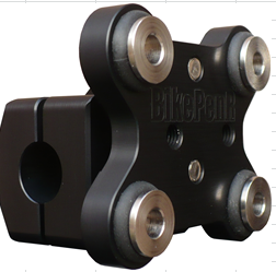

Ich benutze diese Version. Habe ich erst jetzt wieder im Netz gefunden.
Versetzt das Navi nach oben, dass der Drehzahlmesser sichtbar bleibt.
Ist Schwingungsentkoppelt sieht super aus ist aber nicht ganz billig.

Naja, dafür sind da Vibrationsdämpfer sehr schön integriert, die erheblichen Einfluss auf die Elektronik des Navis haben kann.
Sind die 100 EUR Aufpreis für die größeren Bohrlöcher, die Gummidämpfer oder ist da schon beides enthalten ? ;)
