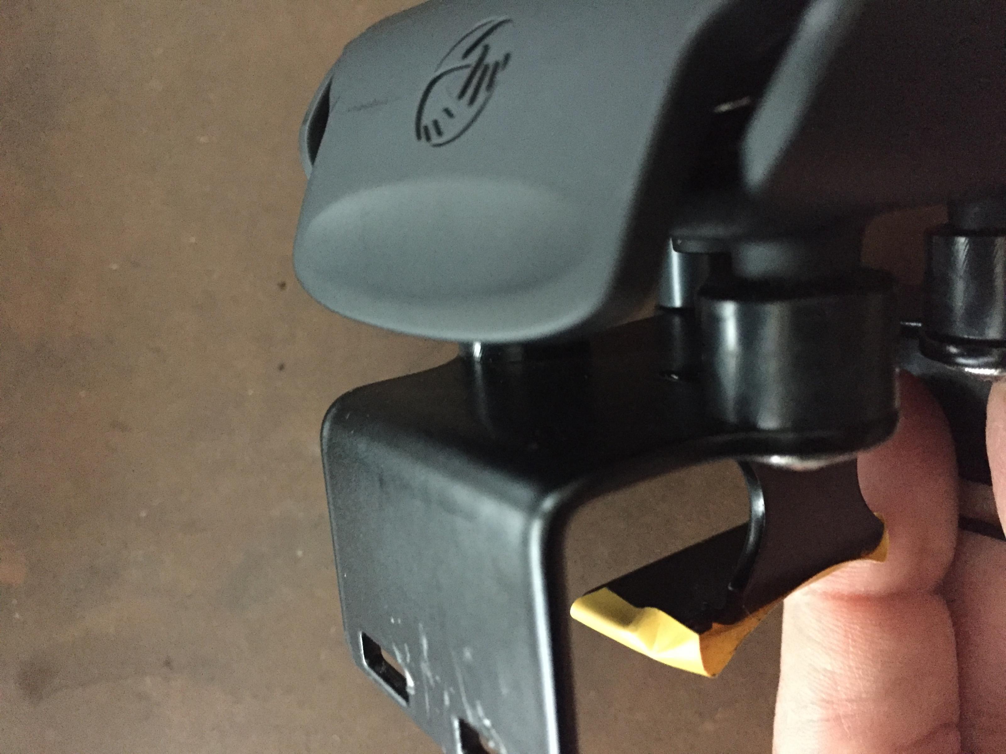

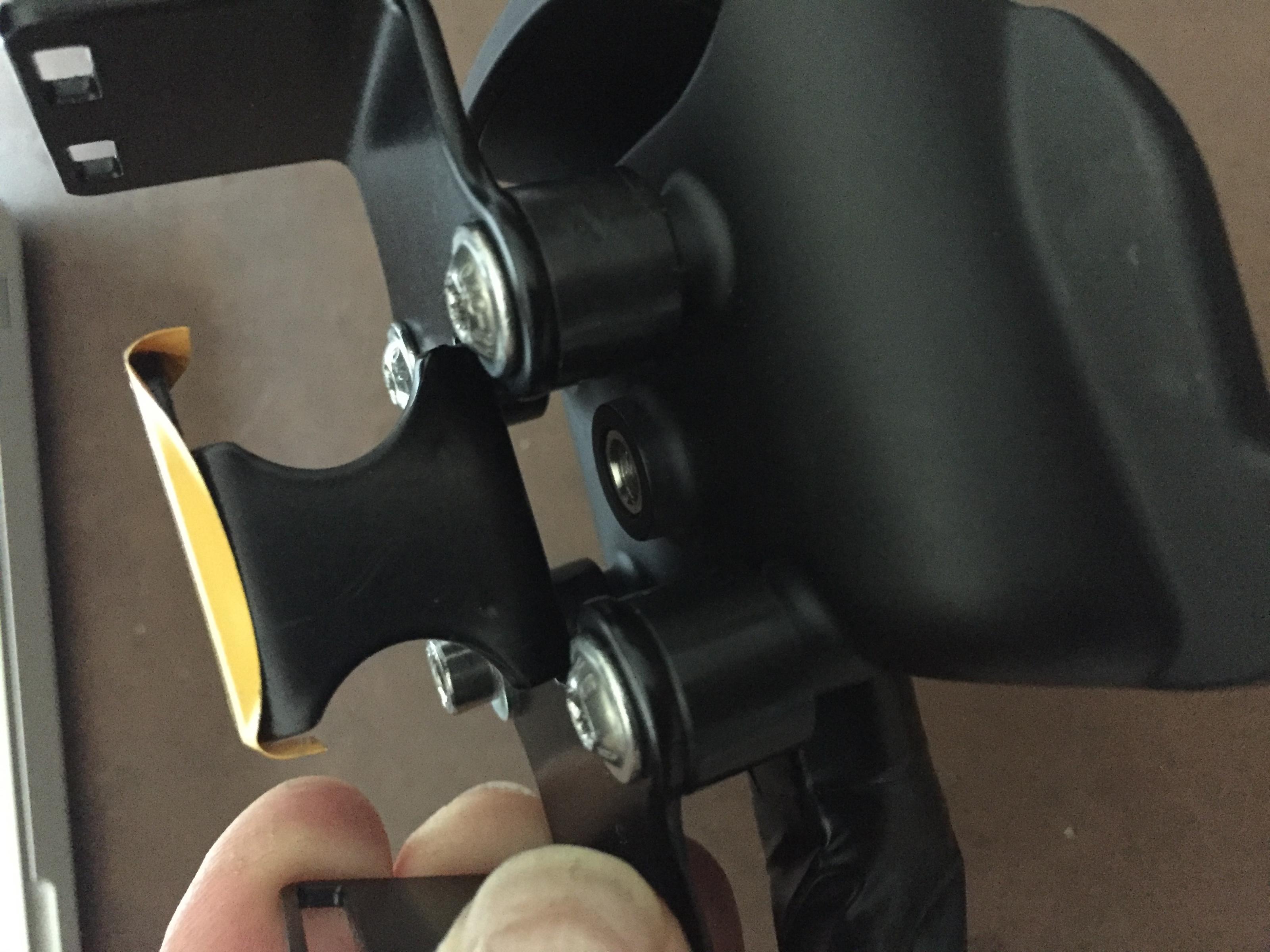

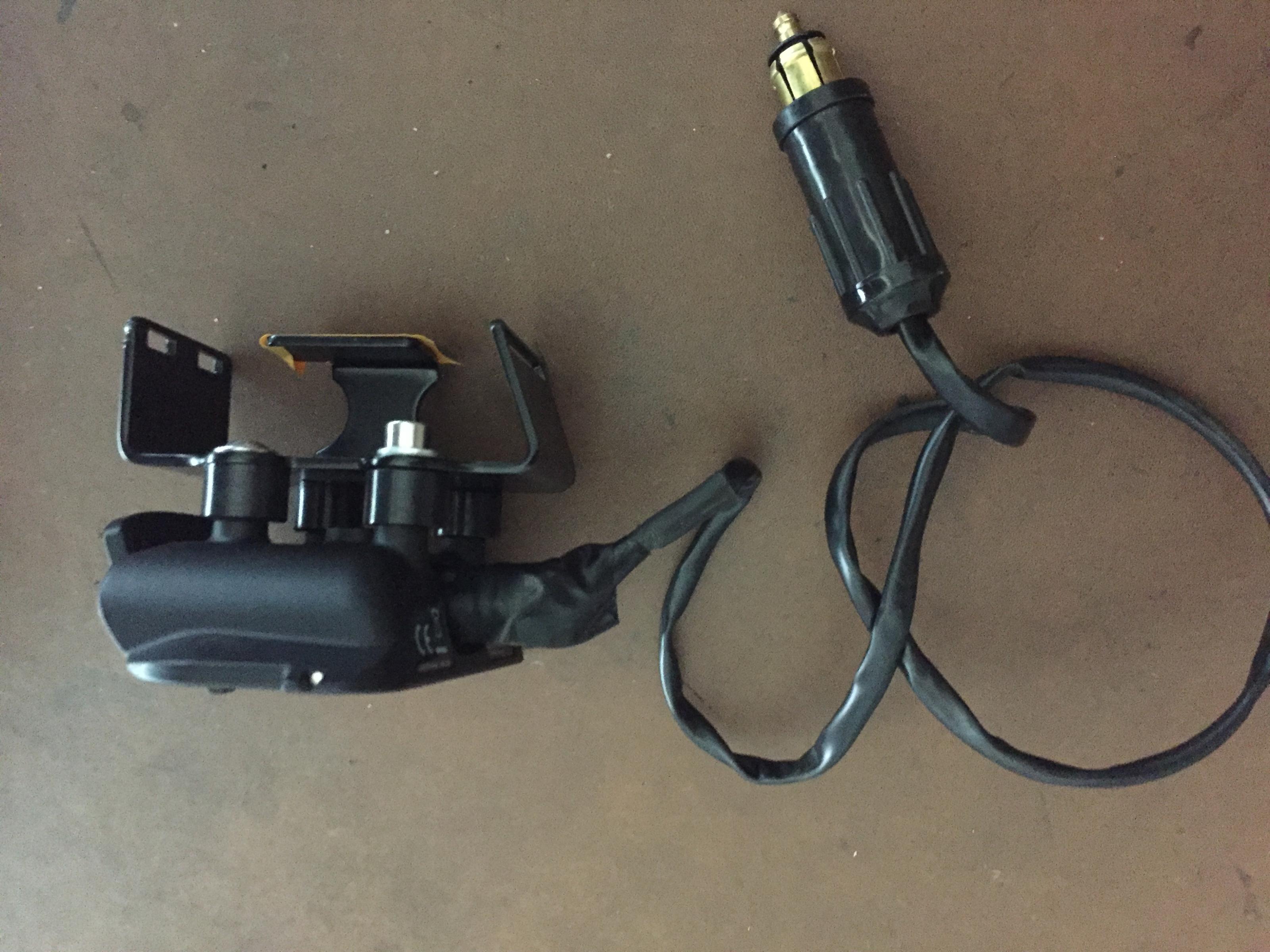

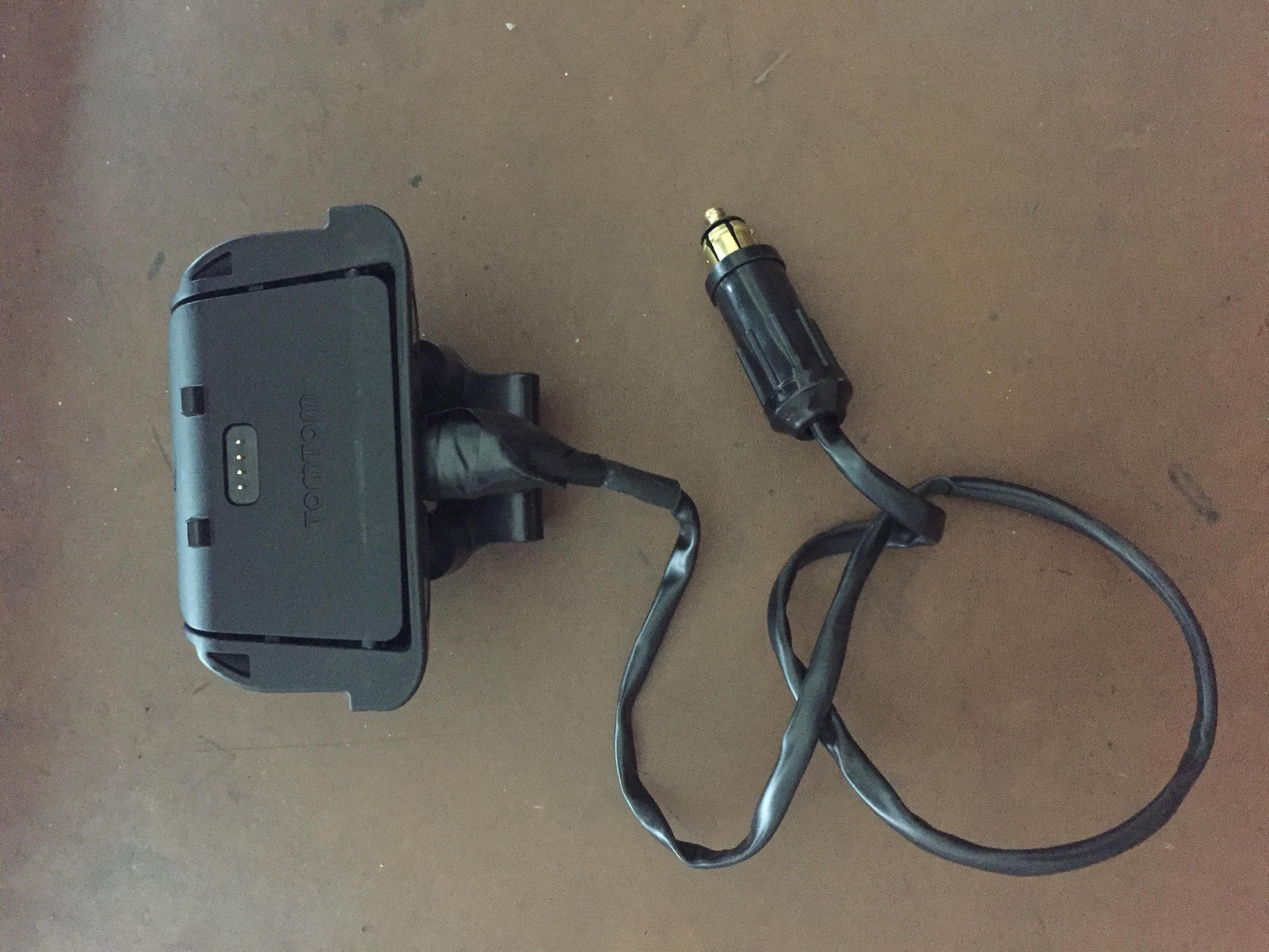

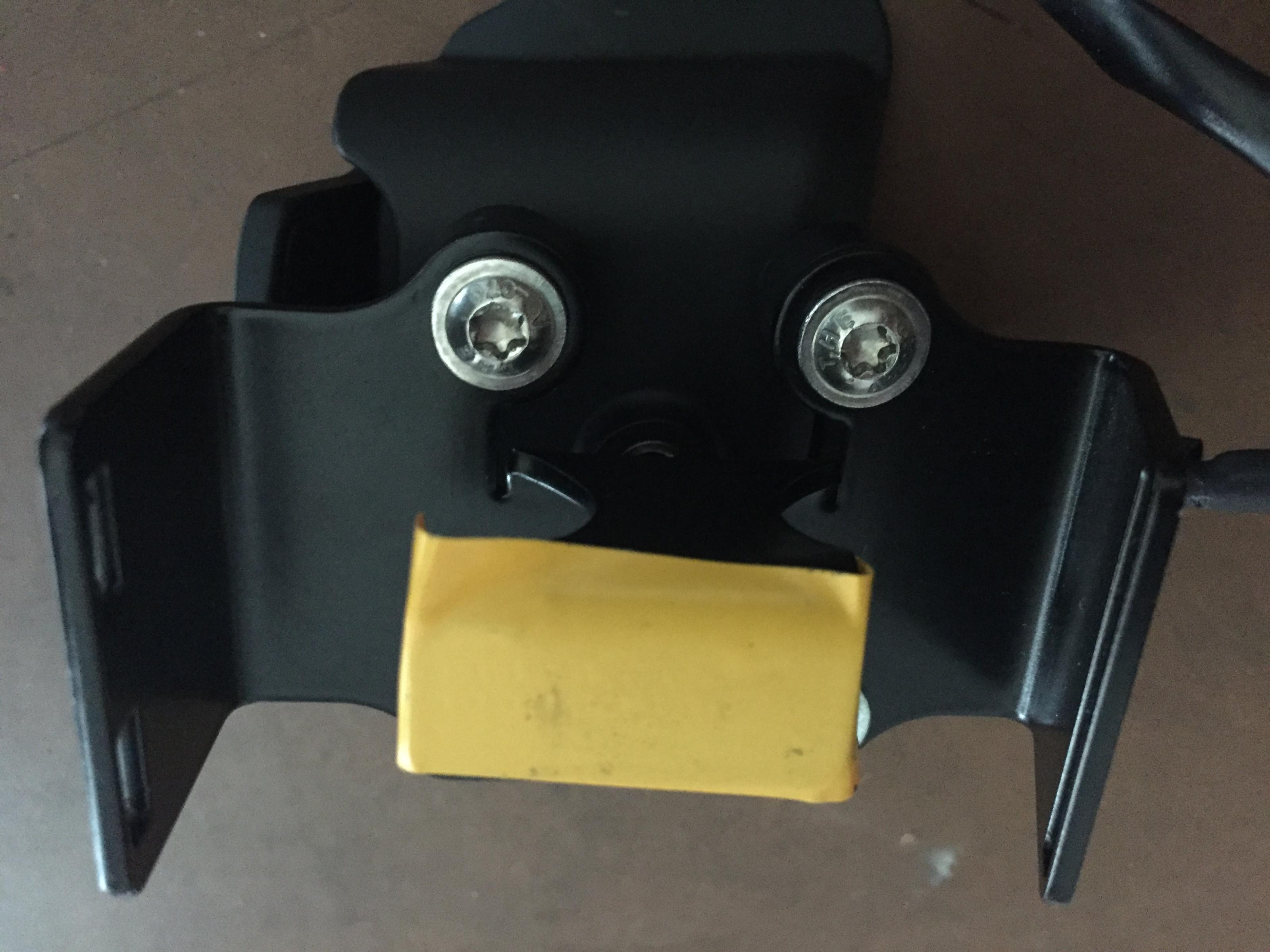

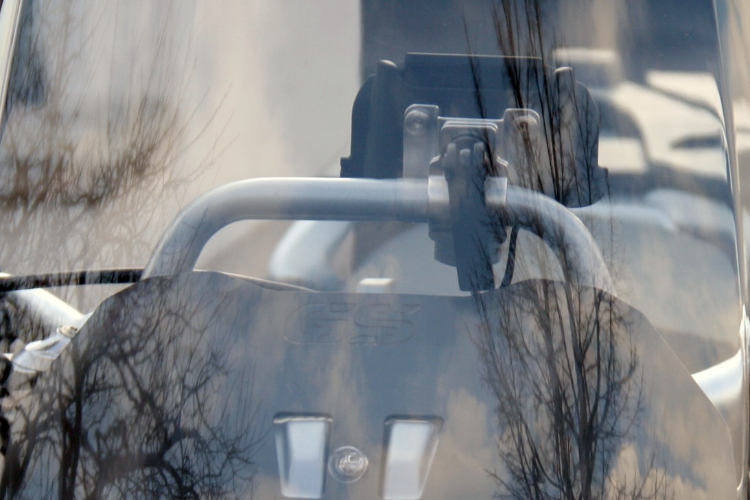

TT 400 - Adapter an Navi-Cradle
Moin, es gibt bei Wunderlich einen "TT-Rider"-Adapter für das vorgerüstete Navigations-Cradle an der GS (LC), ca. 30 Euro; sowas sollte es wohl auch für den TT 400 geben?! Das Teil sieht nicht schön aus, sitzt aber und tut was es soll.
TIPP: Besorg dir im Baumarkt 4 Distanzhülsen, sonst lässt sich der Ausdrückhebel zum Lösen des TT von seiner eigentlichen Halterung nicht mehr bedienen (beim TT-Rider; siehe Foto)
Den TT (der aus Kompatibilitätsgründen mitfährt, wenn ich in Gruppe unterwegs bin) schließe ich bei Bedarf an die onboard-Steckdose an; die serienmäßige Stromzufuhr für Sonderzubehör/Sonderausstattung (hinter der in FR rechten Verkleidung) bleibt dem energiehungrigen Garmin/BMW-NavigatorV vorbehalten.
Ich hoffe, ich konnte etwas helfen.
PS: Der gelbe Aufkleber ist zum Schutz der nicht benötigten Cradle-Kontakte aufgebracht.

habe meinen Tomtom jetzt an der dritten GS mit diesem Kabel am Navistecker angeschlossen.
Niemals würde die Batterie leer gezogen. Das war früher bei der 11er mal ein Problem.
