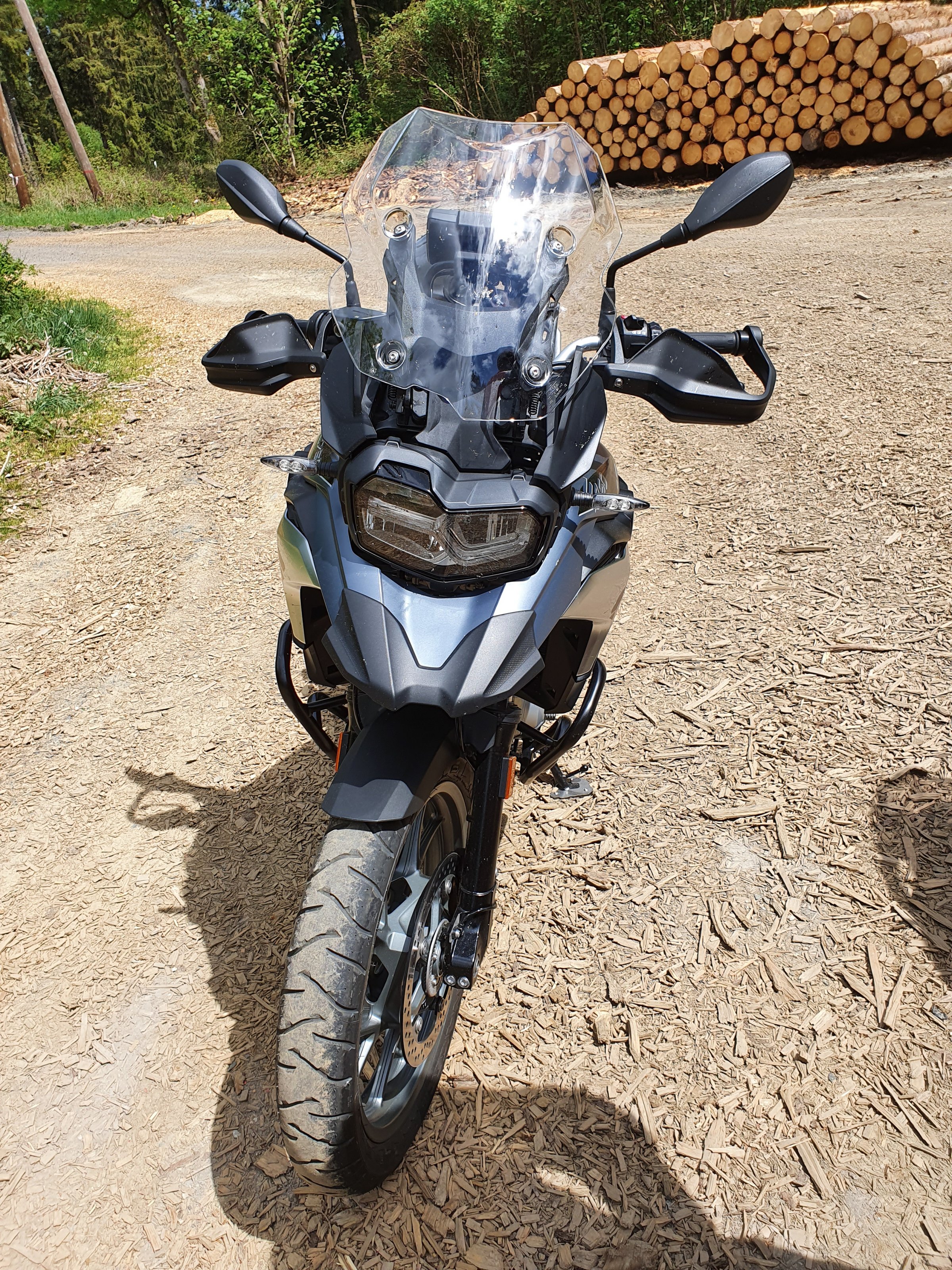

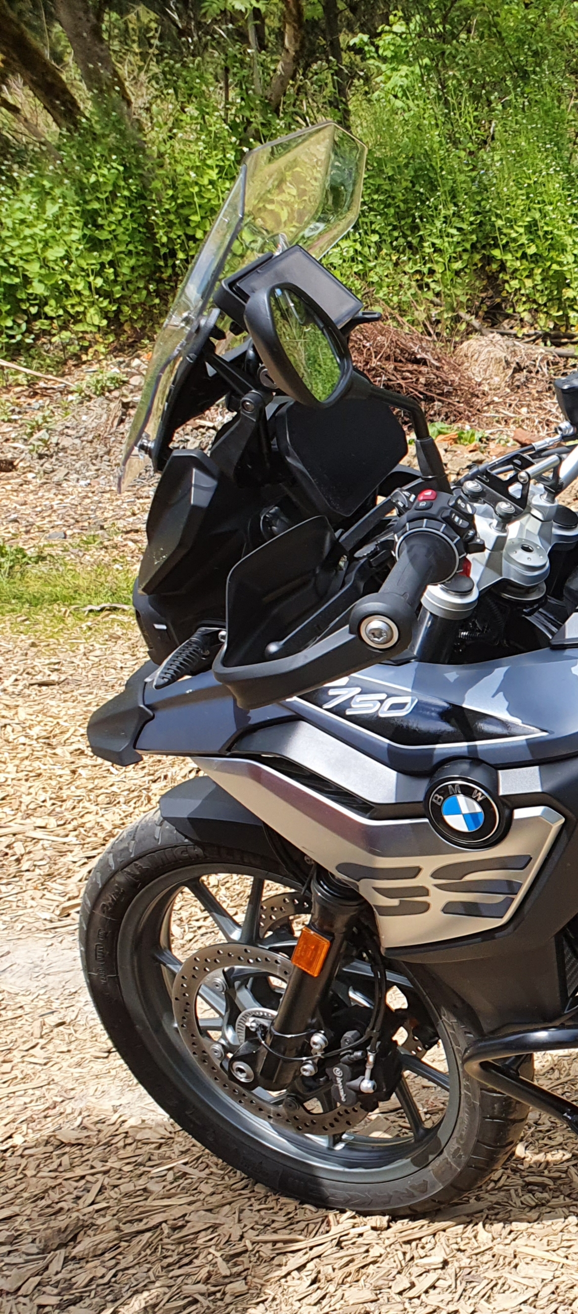

Hallo! Vor ein paar Wochen habe ich Euch hier als Neuling mit einer F 750 GS zu verschiedenen Dingen befragt und tolle Tipps erhalten.
Ich wollte mal danke sagen und kurz berichten...mein Navi sitzt jetzt über dem LCD im Blickfeld, ich muss nicht immer nach unten schauen und so passt jetzt auch der SW Motech Tankrucksack prima. Mit dem umgebauten Navi habe ich auch ein neues Tourenschild samt Verstellung( beides original BMW) verbaut und bin mega begeistert!!!! Auf der Autobahn bleibt der Kopf ruhig, vorher konnte ich keine Kennzeichen mehr lesen, weil es mega unruhig war.

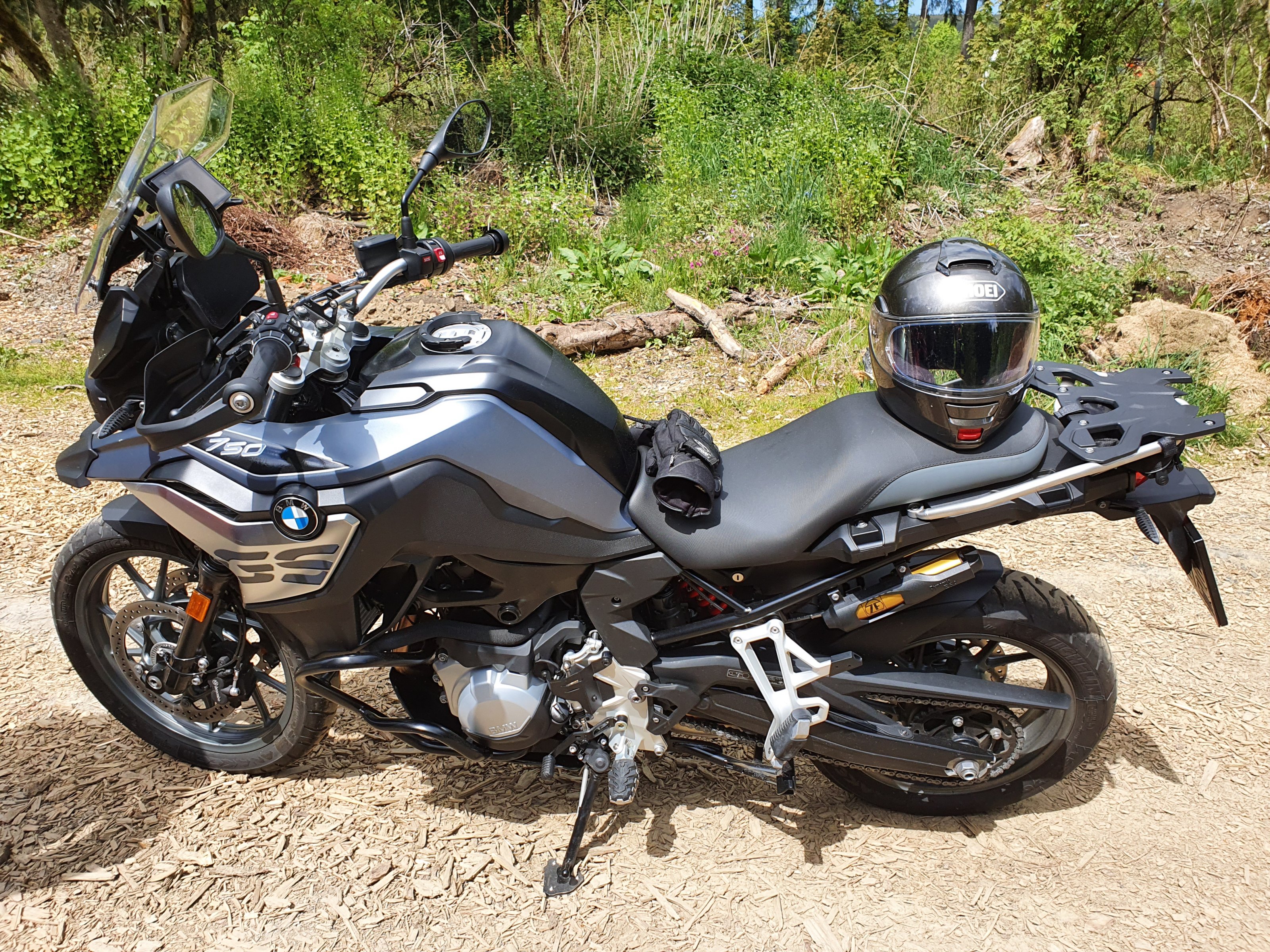

Vielleicht stellst du uns noch ein paar Bilder rein ;-)
Über sowas freuen sich die Leute ja auch :)
BrittaHo
BrittaHo
02.04.2020
58

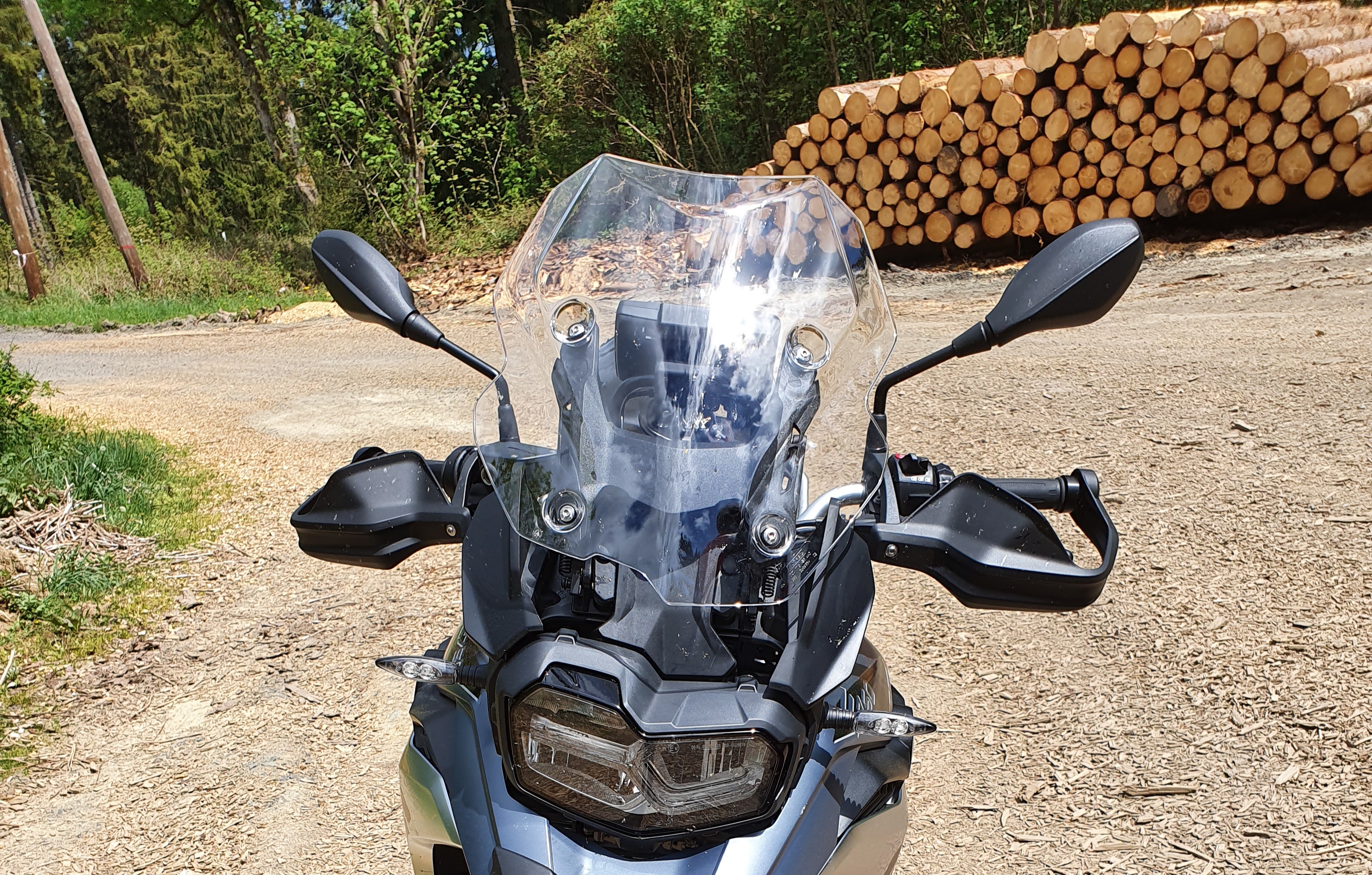

Sind nicht gerade die besten Bilder, hoffe, man erkennt es...

Sieht super aus!
Ich frage mich gerade bei der Aufnahme des Windschildes, ob da auch das normale von der R1200GS passt.

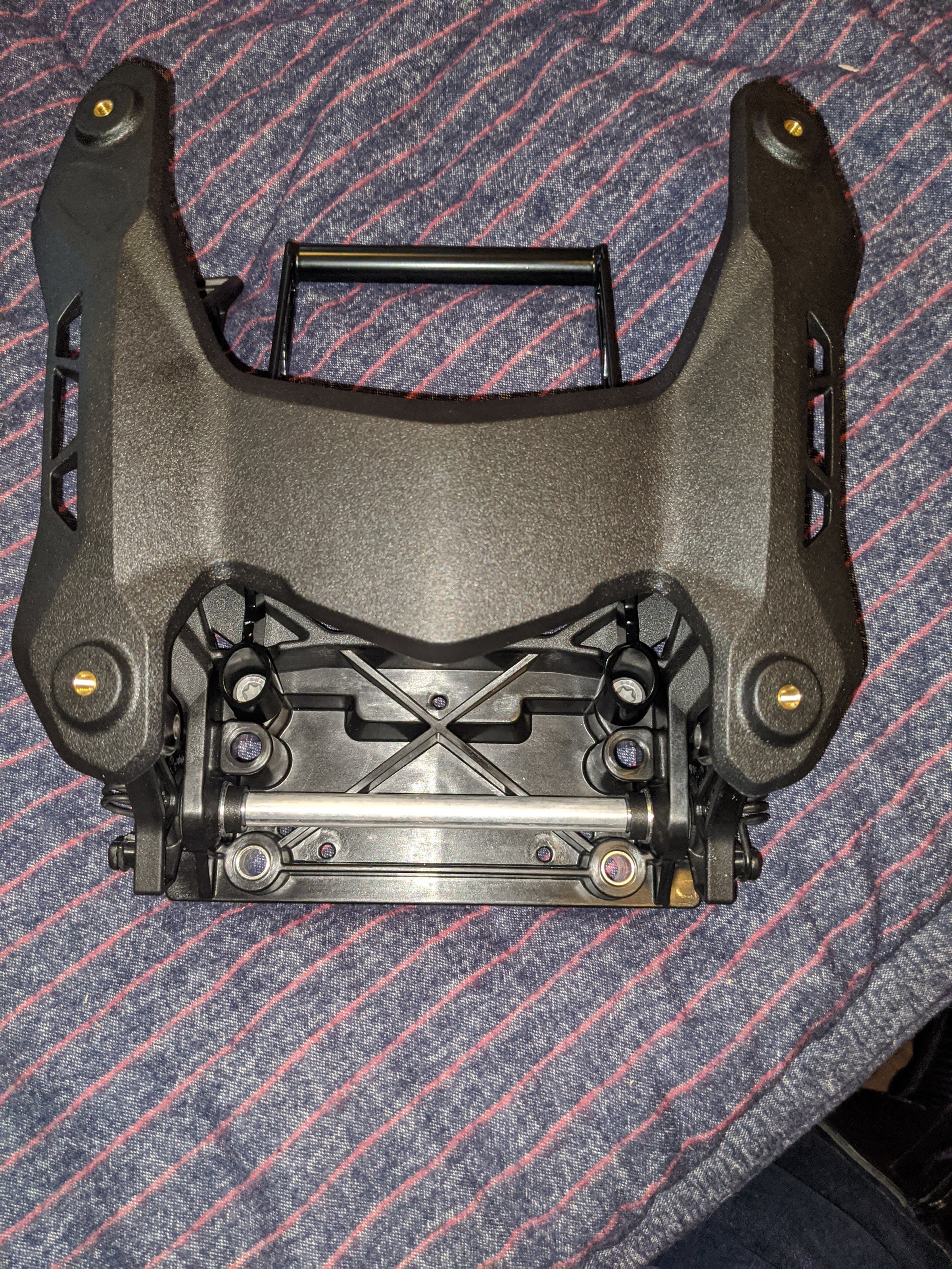

Ist das der hier?
Navi/GPS Halter BMW F750GS F850GS
Alle anderen, die ich bisher gefunden habe, gehen an die Windschild-Halterung ran aber da will ich das zusätzliche Gewicht nicht dran hängen.
Navi an sich sieht mir stark nach dem Originalen BMW Halter aus

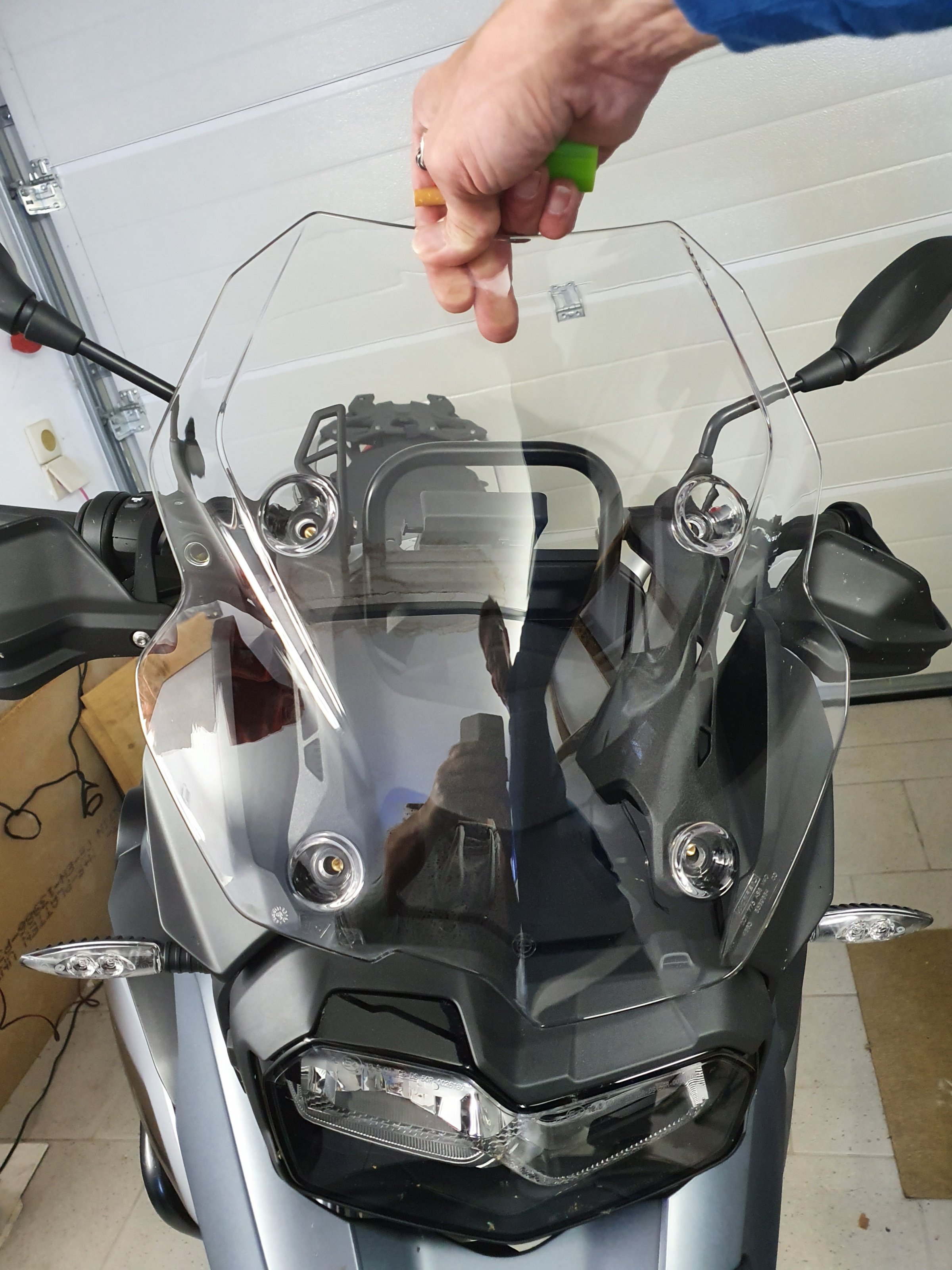

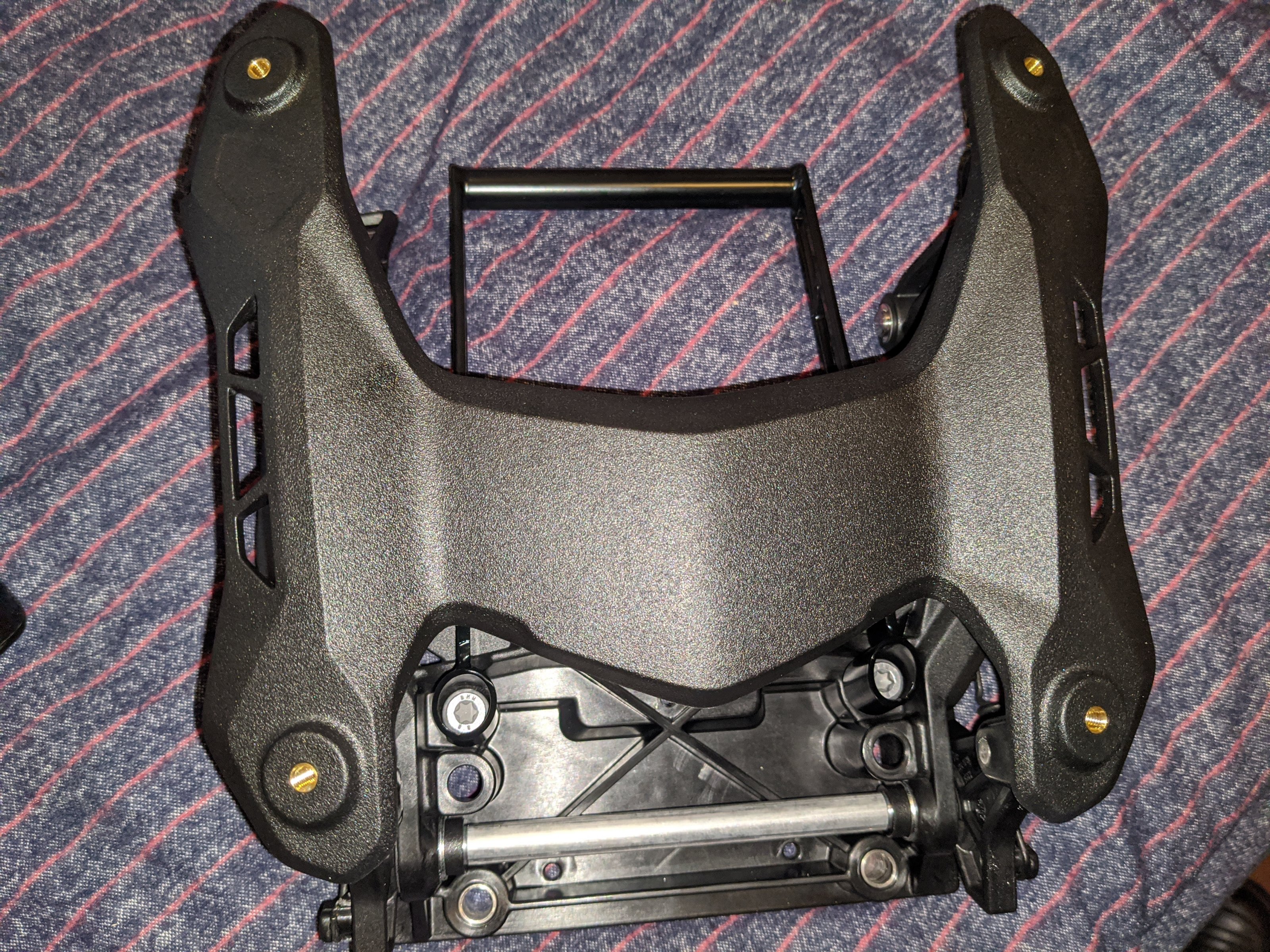

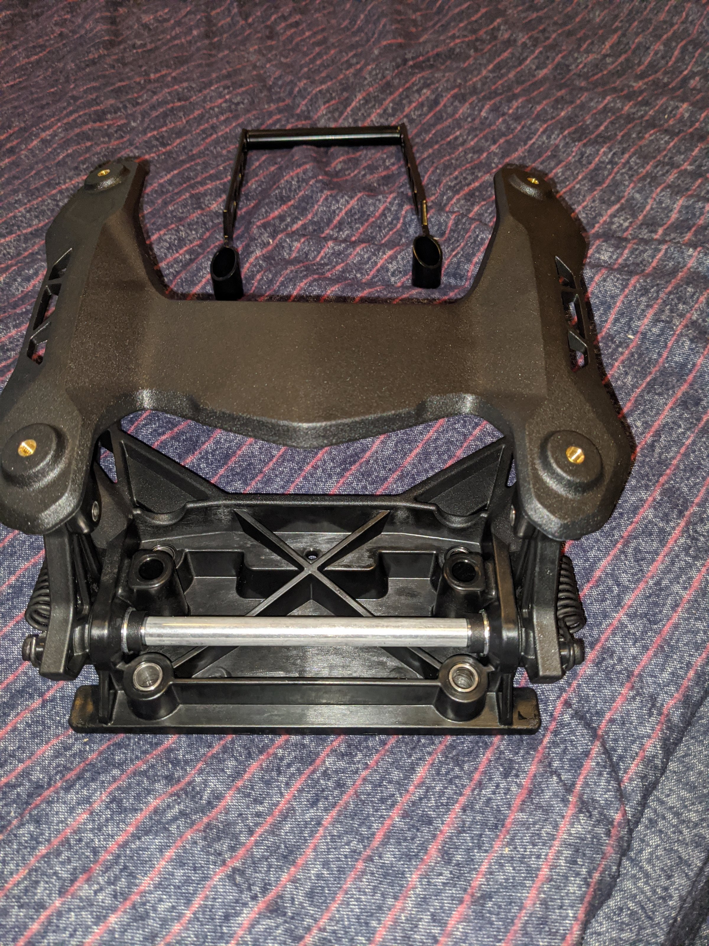

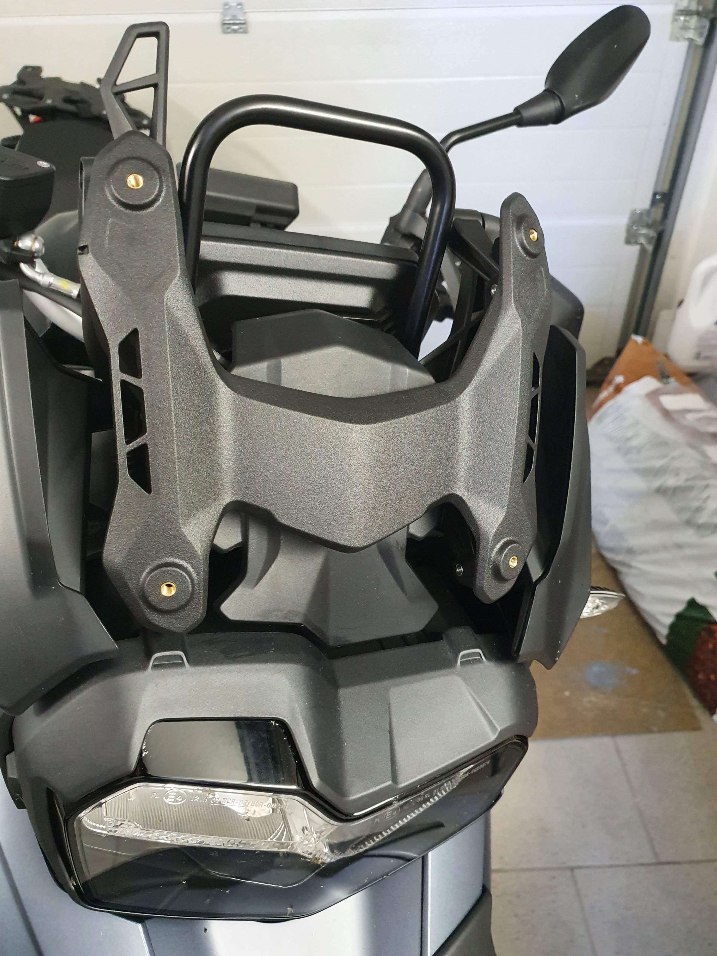

Ich habe auch den Windschildhalter mit Verstellung montiert. Und den Navihalter aus Dresden gegen den Orginalen Navihalter von BMW ausgetauscht.
Gast 51818

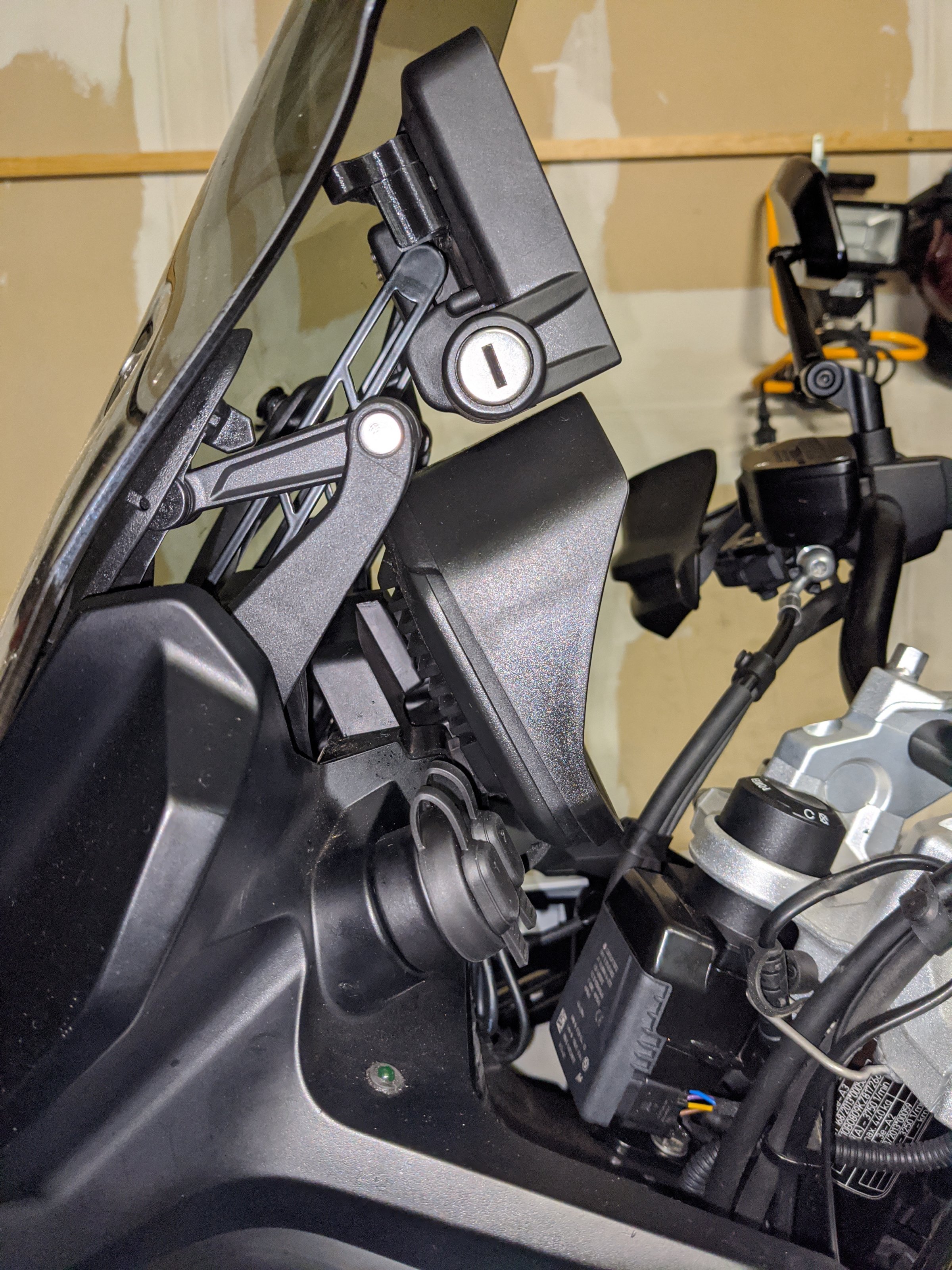

kannst Du mal Bilder nach der Montage zeigen?
bitte gern auch eins von der Seite.
Wo wird der original BMW NaviHalter angeschraubt?
danke

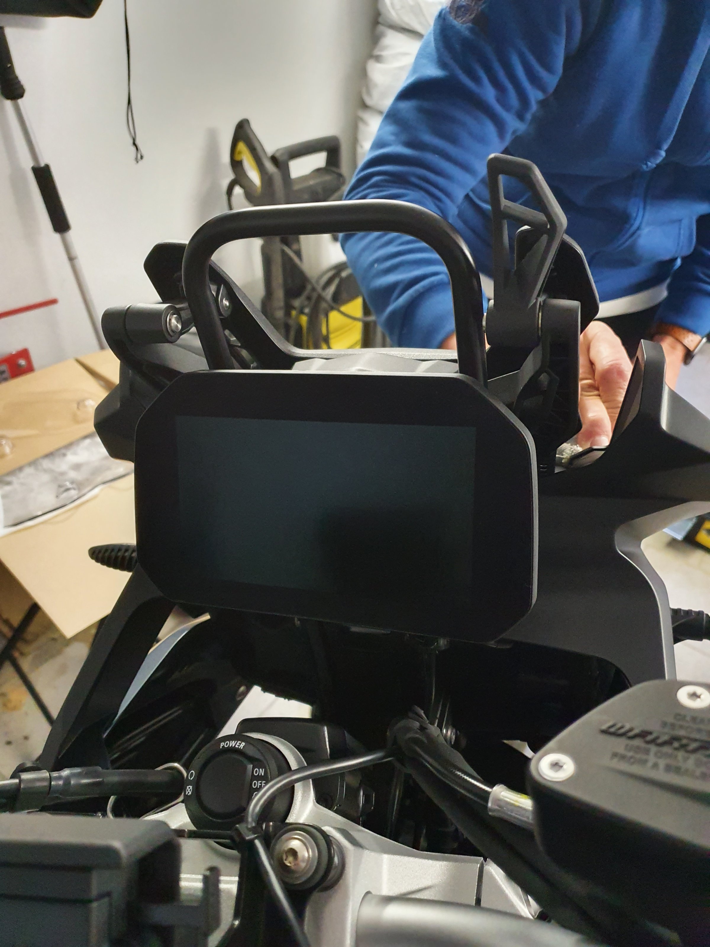

Gast 51818

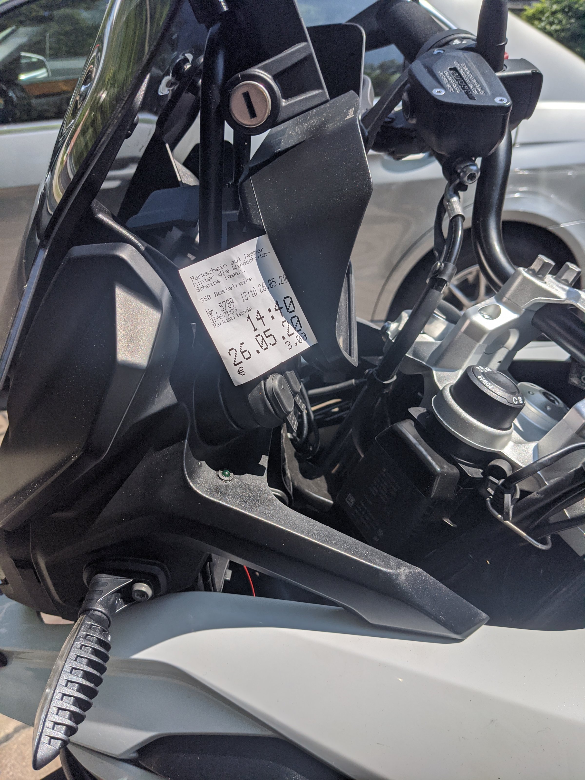

Ja super danke, das ist sehr aufschlussreich 👍
Mich interessierte vor allem die „Ebene“ des Navi in der Seitenansicht.

Welchen Navi-Halter hast du verbaut? Der aus Dresden ist auch Rundprofil und deiner sieht anders aus!?

L--bmann, Halter Navigator (65908544610)

Mir passt der Neigungswinkel besser und der Platz hinter der Scheibe ist nicht so eng.
Der BMW Halter wird auf die Verstellung/ Scheibenaufnahhme geschraubt und der Dresdener Halter wird unter die Verstellung / Scheibenaufnahme geschraubt.
Obwohl die Verstellung auch Platz schafft.
Optisch ist der BMW Halter auch ansprechender und ist halt ein Orginal Teil.
Und ist halt auch nur 3€ teurer.
Den Dresdener Halter werde ich wieder verkaufen.
Wenn du dir das Foto anschaust, siehst du den Unterschied.

Vielen herzlichen Dank auch für die Fotos. Ich verwende zwar ein anderes Navi, aber mehr Platz zwischen Scheibe und Navi wäre mich schon recht.
