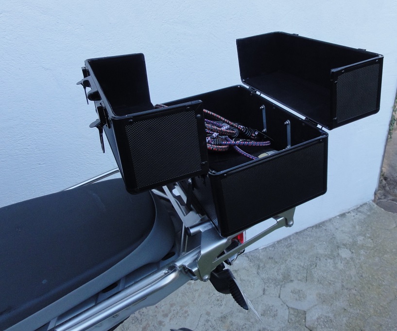

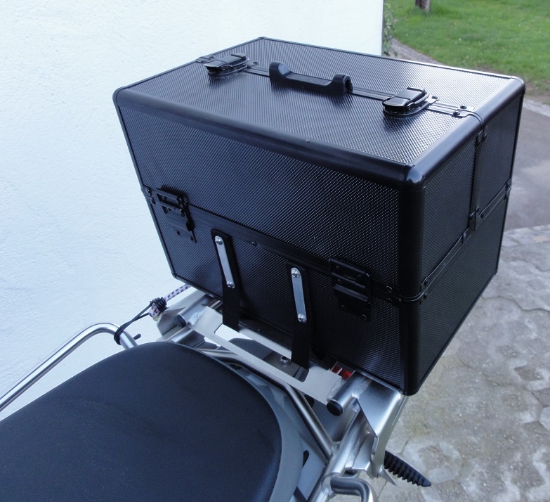

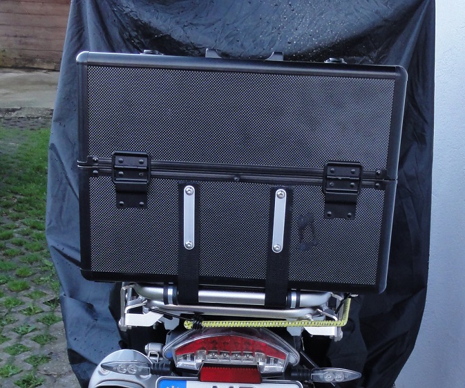

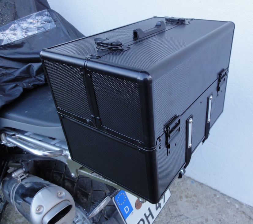

Liebe Foristi,
da mir das originale Alu-Topcase der ADV für Tagesausflüge bzw. kleinere Einkäufe schlichtweg zu groß und eine bereits vorhandene Gepäckträgertasche zu klein war, suchte ich nach einer Alternative.
Diese sollte folgende Anforderungen erfüllen:
- Volumen 25 bis 30 Liter
- stabile Bauart/Befestigungsmöglichkeit
- keine Einschränkung der Höchstgeschwindigkeit
- einfache Montage/Demontage
- abschließbar/diebstahlsicher
- moderater Preis

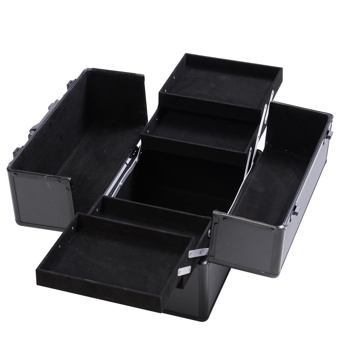

Nachdem ich zunächst im Haushalt vorhandene Alu Werkzeug-, Kamera- und Pilotenkoffer geprüft hatte, wurde ich schließlich beim Reisegepäck meines Mädels fündig: eines ihrer Beautycases passte haargenau!
Leider war sie aber trotz aller Überredungsversuche nicht bereit, dieses Köfferchen endlich einer vernünftigen Verwendung zuzuführen... Aber zum Glück (und zum Erhalt des Beziehungsfriedens...) gibt's ja eBay.
Also flugs so ein Teil bestellt und gleich nach Erhalt auf einen Reserve-Topcasehalter montiert. Das hab ich mit vier gummierten Rohrschellen (18 und 25 mm), einem noch vorhandenem, 25 mm breitem Trageriemen und vier Alu-Flachprofilen (aus den Gelenken der herausgenommenen Einlagekistchen des Beautycases) gemacht.
Nachdem ich die ganze Einheit auf's Moped geschraubt habe, wurde das neue Klein-Topcase mit fünf vollen PET-Wasserflaschen beladen und dann ging's ab zur Probefahrt: erst Feld- und Waldwege rund ums Haus, dann Landstraße über's Sudelfeld und schließlich mit bis zu 190 km/h auf der Autobahn zurück.
Fazit: alles problemlos überstanden. Das Klein-Topcase hat sich mittlerweile schon öfter bei Tagesausflügen (mit Picknick) und kleineren Einkäufen bewährt. Aufgrund der Auskleidung mit feinem Filz hält sich das Gerappel auch sehr im Rahmen.
Zugeben muss ich allerdings, dass ich im Eifer des Gefechts ein Köfferchen OHNE Schlösser bestellt habe. Um das Teil noch "einbruch- und diebstahlsicher" zu machen, müsste ich demzufolge noch ein Vorhängeschloß o.ä. anbringen.
Hier noch ein paar Bilder - die bekanntlich mehr als 1000 Worte sagen:
Beautycase (1).JPGBeautycase (2).JPGBeautycase (3).JPGBeautycase (4).JPGBeautycase (5).JPGBeautycase (6).JPGBeautycase (7).JPG
Sollte das Ding einer nachbauen wollen und/oder Fragen haben - nur her damit!
Gruß,
Peter

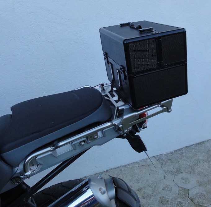

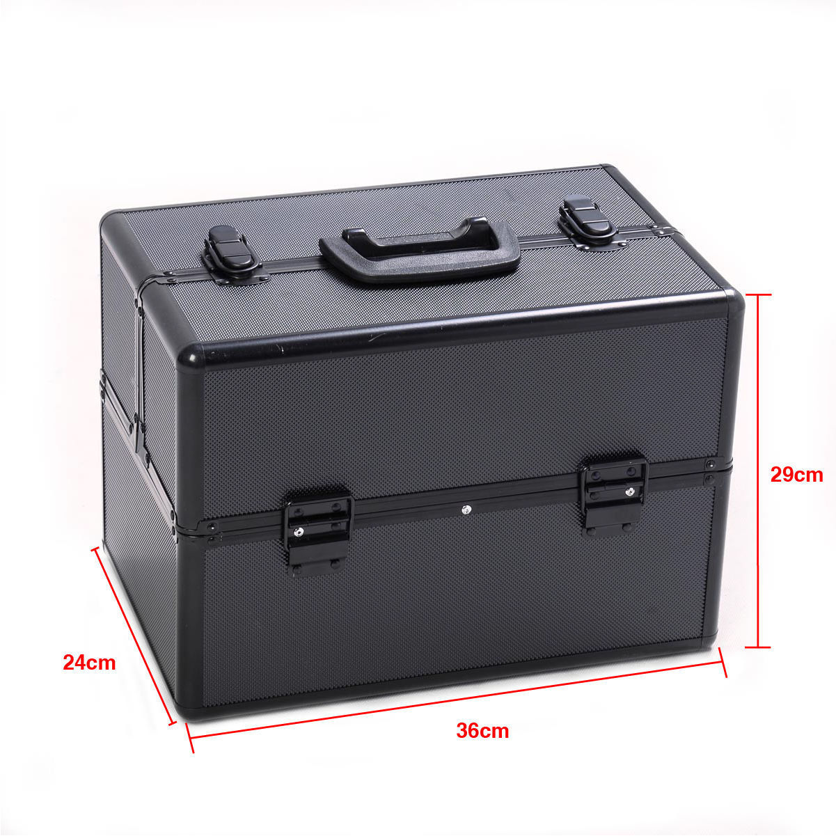

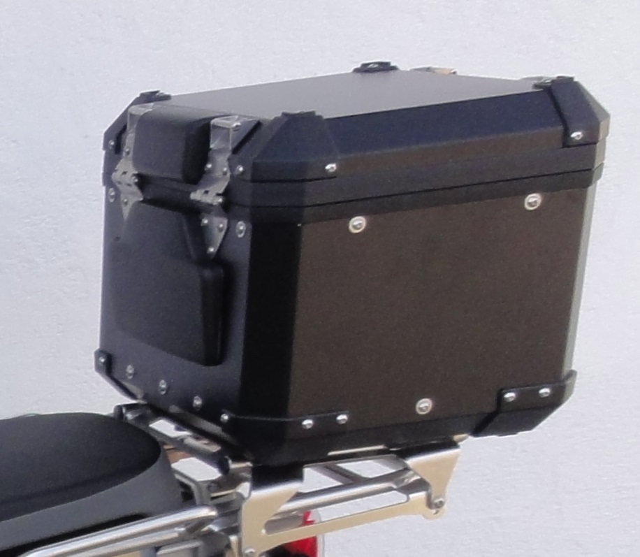

Topcase
Servus Foristi,
mit meinem "Mädl" meinte ich tatsächlich meine LAG (LebensAbschnittsGefährtin oder "vollbusiges, zeitweise hintendraufsitzendes Dauerplappernavi";-) - und die braucht m.A.n. eigentlich keine Spachtelmasse... Naturbelassen ist's immer noch am schönsten!
Das mit dem Schloß werde ich mir tatsächlich sparen - das Schwuchtlköfferchen kommt ja eh bloß für Kurztripps zum See oder auf eine Alm zum Einsatz. Da hab ich das geparkte Schnauferl im Blick.
"Kostengünstig" ist's allemal: knapp 30,- Teuronen und gut eine Stunde basteln.

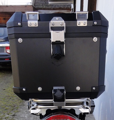

Zum Größenvergleich Bilder:
Beautycase (3).JPGDSC02036 Ausschnitt.jpgDSC02032 Ausschnitt.jpgBeautycase (4).JPG
Ach ja: für evtl. mitzuführendes "Kühlgut" (Bier, Wurscht, Käse...) strapse ich noch eine Kühltasche vor das Köfferchen...
Und jetzt muß ich los! Die Berge warten...
Gruß,
Peter
