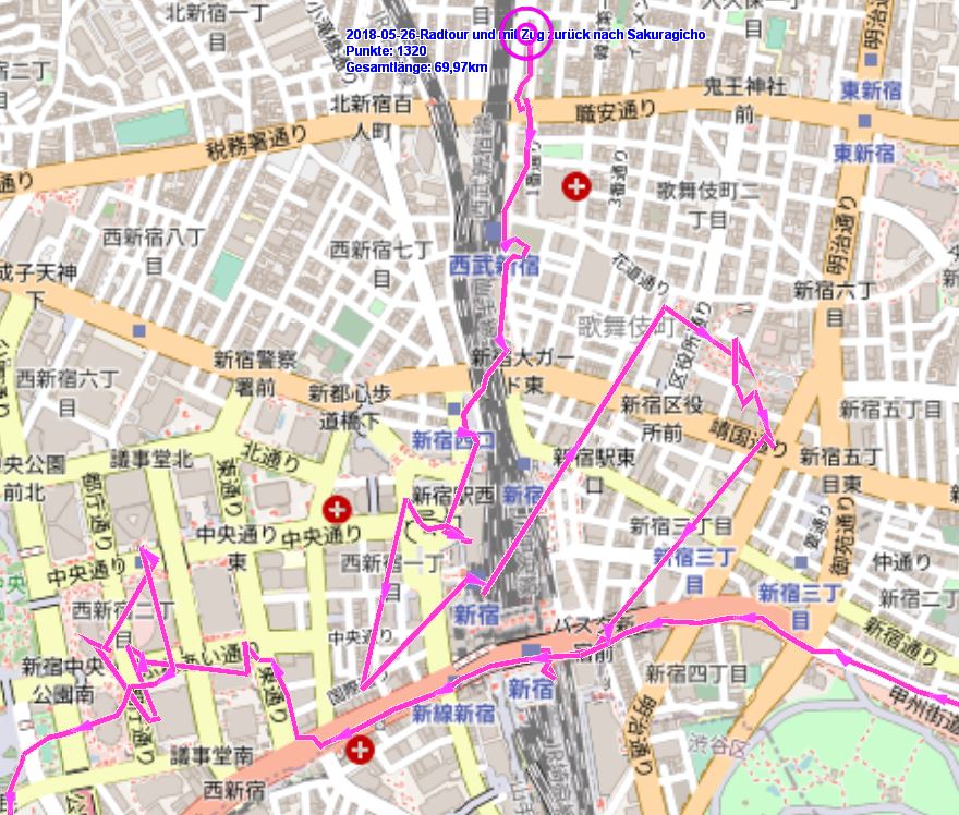

egal mit was man trackt, das Ergebnis hängt zum einen davon ab wie gut der GPS Empfang ist und der ist nicht nur davon abhängig mit was man aufzeichnet und wie gut die Antenne „Sicht“ auf die Sateliten hat sondern auch davon wie die Satelitensignale verfälscht werden.
Besonders in Großstädten und in den Alpen kann das GPS noch so gute Sicht auf den Himmel haben, die signale die man empfängt haben eine Mehrfachreflexion hinter sich und daher ist in den Alpen oder in Städten mit Hochhäusern oft der Track neben der Straße.
Das macht alles nichts wenn man den Track nicht braucht, wenn man aber Fotos zuordnen will macht das halt was aus.
Hier mal ein Beispiel als ich mit dem Fahrrad durch Tokyo bin…..so bin ich sicher nicht gefahren.

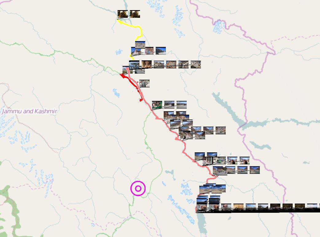

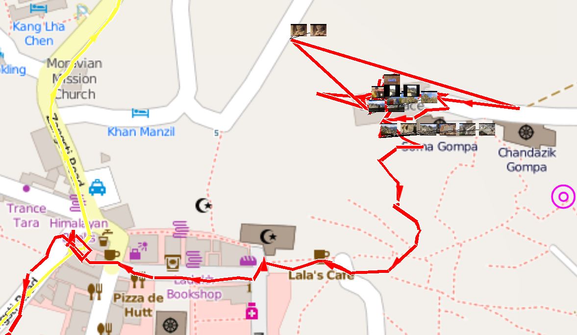

Und in Leh (Ladakh) hatte ich auf 3500m Höhe sicher guten Empfang, aber das Signal springt.
Das ist bei drei Fotos nicht weiter wild, aber ein ganzer Urlaub der nicht passt ist halt blöd.

Irre, das sieht ja aus.
Die Tracks bei meinem XT waren top, habe davon oft Routen erstellt.
Kann allerdings nicht sagen wie das aussehen würde , wenn ich die in ein anderes Tool laden würde.

das liegt nun wiederum daran, daß das XT den Track auf die Straße zwingt und davon ausgeht, daß Du nicht daneben fährst. Sowas geht offroad, zu Fuß oder mit dem Fahrrad nicht, daher kommen solche Fehler beim „normalen“ Strassen fahren quasi in Europa nicht oder kaum vor. Mit dem Handy oder einem Tracker wird der Track aber nicht auf die Strasse gezwungen und damit der Fehler nicht kompensiert.

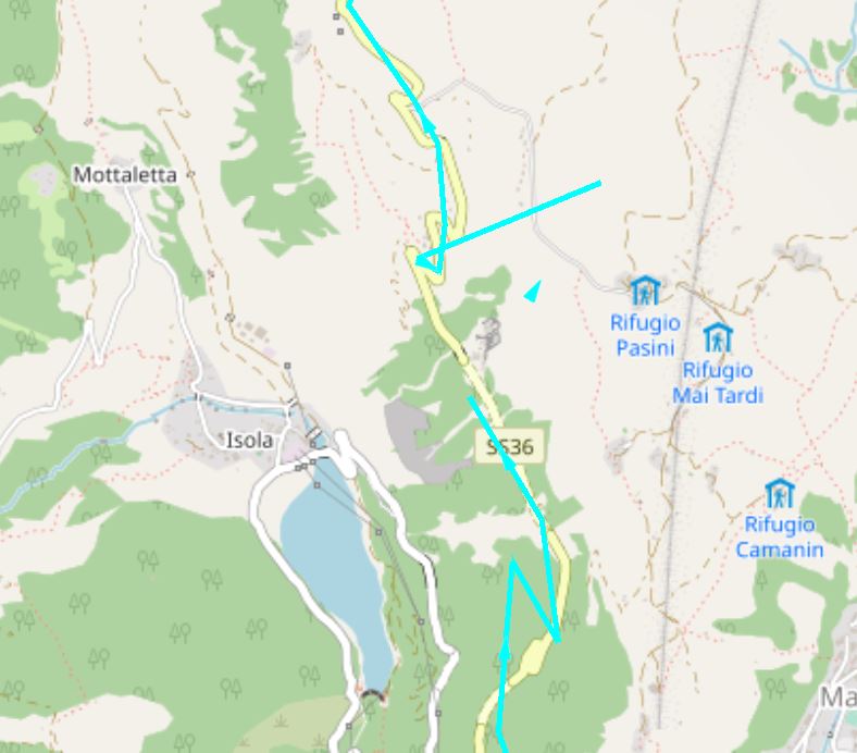

ja, vielleicht ist „zwingen„ das flasche Wort, auch wenn es das im 5-10m Bereich tut. Sagen wir es glättet den Track durch die automatische aufzeichnung der Trackpunkte, denn ein modernes Navi erkennt, daß ich nicht plötzlich einen 50m Sprung machen kann und filtert diese durch Mehrfachleflexion erzeugten Punkte raus. Es gibt quasi keine Tracks mehr wie früher wo Sprünge drin sind die 50 bis 100m sind wenn man ein Straßennavi zum tracken verwendet.
sowas hier ist heute nicht mehr der Fall weil es gefiltert wird und das Navi nur die Trackpunkte verwendet die sinnig und damit auf der Straße sind.
