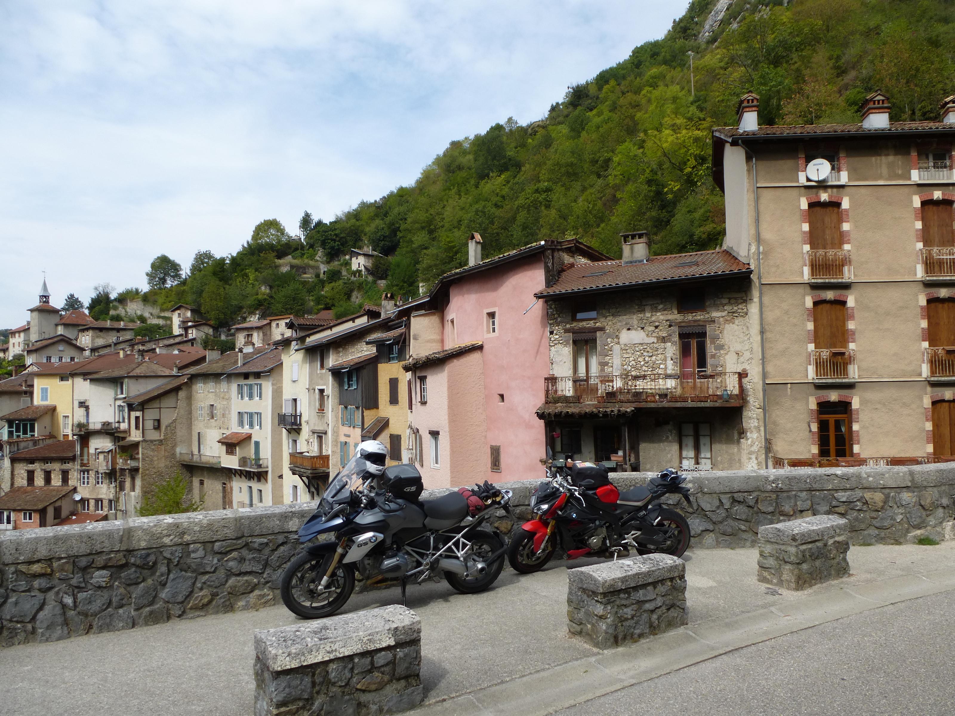

Servus !
Also eine 17 cm höhere Sitzbank ?? Da hätte ich gern mal ein Foto gesehen ! Möglich ?

Ein "Sitzbankfoto" habe ich nicht, auf die Schnelle nur ein Urlaubsbild:
Die hintere Oberkante ist bündig mit der Soziusbank (wenn diese montiert ist).
Ungefähr dort, wo der graue Bezug aufhört, endet der Standardsitz.
Habe halt lange Beine...

Danke für‘s Foto !

sieht eher nach 17cm hohe Sitzbank aus, aber 17cm höhere?
