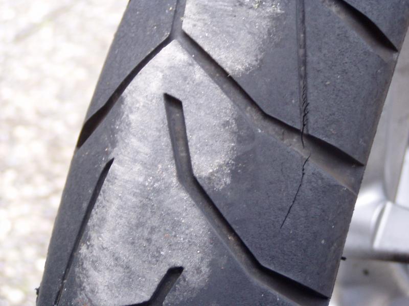

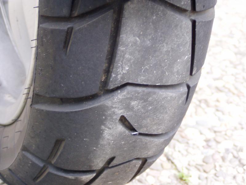

Angaben zu Laufleistungen sind so eine Sache. Wenn ich das hier so höre, würde ich mir den ST nicht mehr kaufen. Tatsache ist, daß ich den Reifen seit Mitte letzten Jahres drauf habe, damals gab es noch keine Langzeiterfahrungen)und ihn immer noch fahre und auch sehr zufieden mit dem reifen bin.
  • Vorne ca. 12 tkm und am am Ende (minimal ca. 2 mm).
  • hinten ca. 7 tkm und noch "ausreichend" Profil (wegen Nagel zwischendrin gewechselt). Ich denke, daß der noch bis 10 tkm locker hält (derzeit ca. 4 - 5 mm).
Der alte Tourance hält sicherlich lange (vorher beschriebe 19 tkm, bei mir waren es 15 tkm) und im übrigen auch der Conti TA. Nur bei all diesen Angaben muß man sich auch mal den Zustand der Reifen bei diesen Laufleistungen anschauen. Ich wechsle die Reifen jedenfalls noch bevor sie das in Deutschland zulässige Mindestprofil erreicht haben. Nicht weil das gesetztlich so vorgeschrieben ist, sonder weil ich einen Reifen mit vernünftigem Profil fahren möchte.
Bei dem Bild mit dem VR sieht man im übrigen die beim ST gerne auftretenden Risse ganz gut. Aber der muß jetzt eh runter.
Ich fahre übrigens immer alleine, meist mit Gepäck und überwiegend Landstraße. Halt dort wo es kurvig ist und Spaß macht. Meine GS und ich dürften es mit Gepäck nahezu auf 400 kg bringen. Ich fahre flott, aber die Fußrasten schleifen nicht. Das nur zur besseren Bewertung der o. g. Zahlenwerte.
