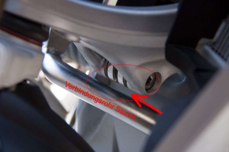

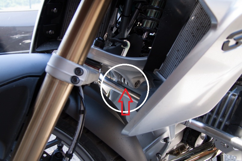

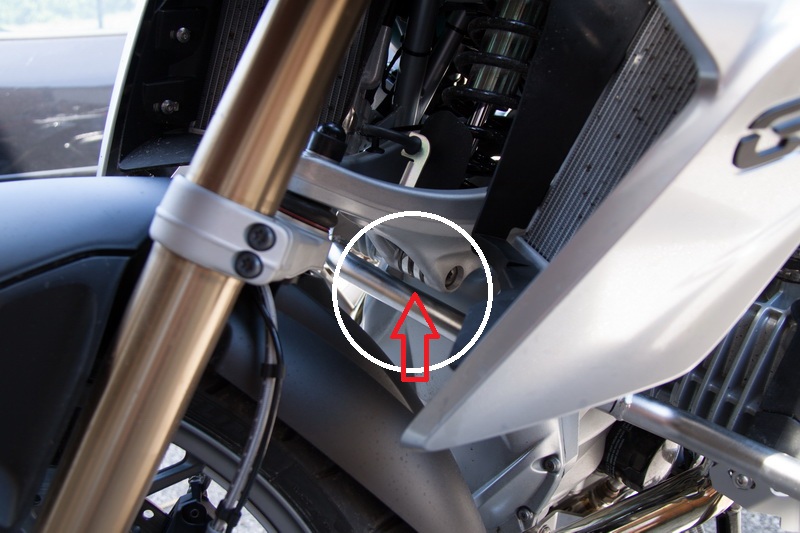

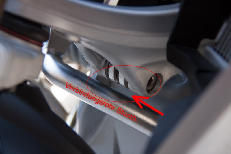

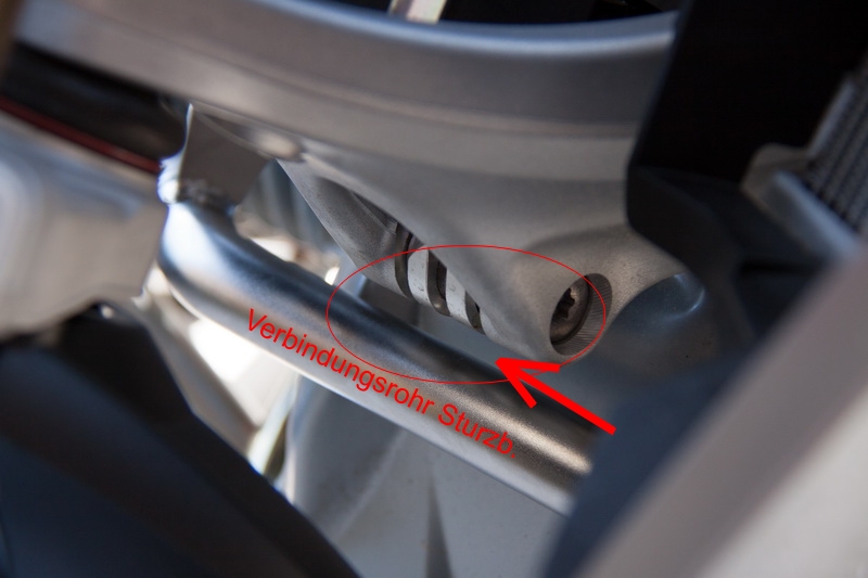

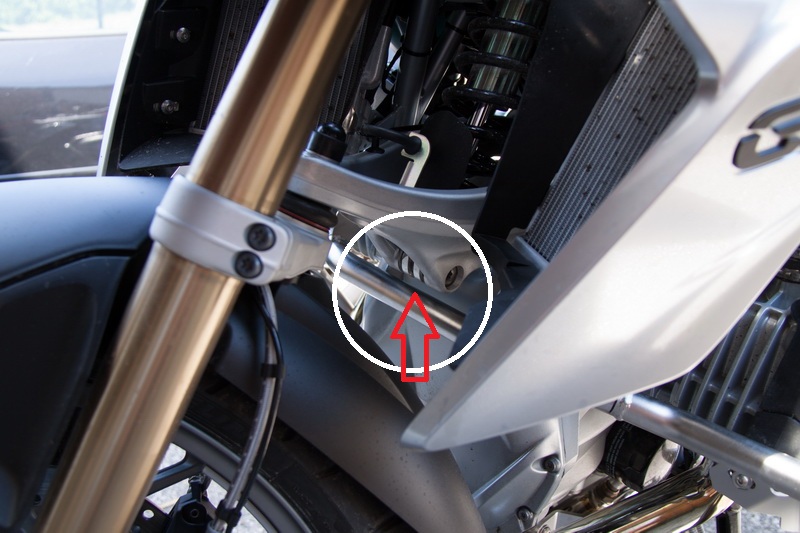

So hier die Bilder!
Auf diesen Bildern steht die GS auf dem Seitenständer, dabei vergrössert sich der Abstand also ca1-2cm.
würde ich die GS auf dem Haupständer Mittelständer stellen, beträgt der Abstand zw. Verbindungsrohr Sturzbügel und Schwinge Vorderrad ca 1-2mm.
Bin jetzt 270km gefahren, hat kein Problem gegeben, doch was ist wenn man die GS im Gelände fährt wo man viiiiieeeleicht auch das Bike abheben lässt, käme es dann zu einer Berührung zwischen Schwinge und Verbindungsrohr Stürzbügel. Kenne mich ja noch nicht so mit dem Bike aus, aber wenn Anschlagpuffer vorhanden wären könnten sich die Teile im Extremeinsatz doch berühren denk ich mal!

So hier die Bilder!
Anhang anzeigen 100034Anhang anzeigen 100038
mfg
unter Belastung wird der Abstand größer..drück sie mal mit einer zweiten Person auf dem Hauptständer stehend an der Gepäckbrücke mit dem Hinterrad auf den Boden und miss den Abstand dann nochmal...das dürfte der Minimalabstand sein wenn du im Geländer einen Jumper machst...

Ja danke, habe gerade von Touratek ein Mail bekommen ist völlig normal war auch bei der alten GS so.
Danke für Eure Hilfe
