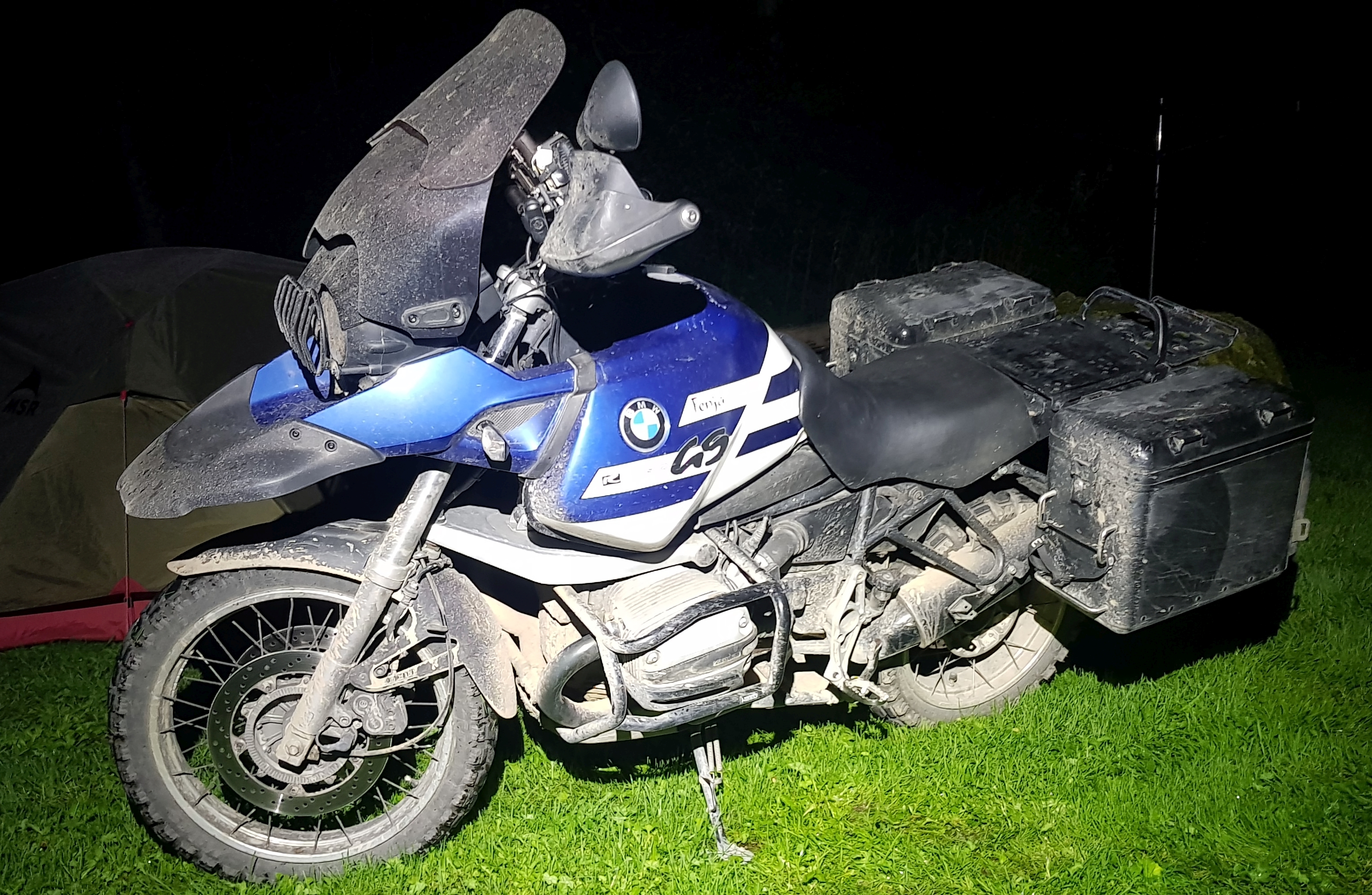

Danke für die ausführliche Erklärung, dennoch ist bei mir die Praxis ein klein wenig anders.
Ich bin eine weile Ur-Zegas gefahren. Die innenliegenden Verspannungbügel auf dem Deckel hatte ich entfernt, und somit hatte ich mit Soziusplatte eine perfekt waagerechte Transportfläche. Nun fahre ich Mundo (+Edelstahlhalter statt Baustahlhalter, beide Touratech) und diese bauen definitiv höher. Von der ersten Version finde ich auf die schnelle kein Foto ohne Gepäck, aber Version 2 sieht so aus;

Wie Tief ist die Soziusplatte gegenüber der Oberkante Koffer?

Ich bin eine weile Ur-Zegas gefahren. Die innenliegenden Verspannungbügel auf dem Deckel hatte ich entfernt, und somit hatte ich mit Soziusplatte eine perfekt waagerechte Transportfläche. Nun fahre ich Mundo (+Edelstahlhalter statt Baustahlhalter, beide Touratech) und diese bauen definitiv höher. Von der ersten Version finde ich auf die schnelle kein Foto ohne Gepäck, aber Version 2 sieht so aus; Anhang anzeigen 655168

Nach den ca. 4 cm Höhenunterschied sieht es auf Deinem Bild auch aus.
Für mich auch erklär- und nachvollziehbar aus dem Sachverhalt, der Rahmen des Edelstahl Kofferträger von TT, in den der Koffer eingehangen wird, ist auf der Abbildung auch ca. 2 cm höher angebracht als der Rahmen/Träger aus Baustahl. Dann der ca. 2 cm höhere Deckel des Koffers noch dazu....
Es wird Dir wohl niGS anderes übrig bleiben, um den Höhenunterschied auszugleichen, Dir was passendes zu bauen, basteln usw.... :wink:
