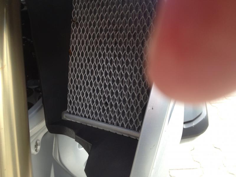

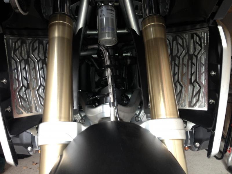

ich habe eben eine Mail bekommen aus der hervorgeht, dass meine Kühlerschutzdingsbums verschickt wurden.

.... und nun sind sie auch schon dran.

Hallo Henning,
ich habe nun nach 1600km auch die Befürchtung das mir irgendwann ein Steinschlag die Kühlrippen(nicht Lamellen) der Wasserkühler zerdeppert. Die Rippen bestehen nur aus sehr dünnem Material und dürften einem Steinschlag( Kiesel, Split, Schotter vom Bankkett) bei so 100km/h wohl nicht standhalten (meine unmaßgebliche Einschätzung nach einem Öhlkühlersteinschlag bei der 2010er GS bei ca.100km/h mit fatalen Folgen).
Jedoch erscheint mir der Wasserkühlerschutz von TT doch mit sehr großen Zwischenräumen versehen zu sein in die sich immer noch ein Stein von geschätzten 8mm verirren kann.
Das große Spaltmaß ist offensichtlich dem Mindestluftdurchstz geschuldet damit die Kühler auch bei heißen Witterungsbedingungen ihren Zweck erfüllen.
Wie groß sind die Spaltmaße im max ?
Hattest du schon Steinschläge am Kühler ohne Kühlerschutz von TT?
welche Alternativen hattest du in deine engere Wahl gezogen.?
Schon mal Danke für deine Antworten.
Dirk

Moin Dirk,
ich bin erst 800 km mit der LC gefahren und hatte noch keinen Steinschlag oder so.
Die "Spaltmaße" sind recht groß, aber das Gitter ist dreidimensional "aufgefaltet", nachmessen bringt also nix.
Ich gehe am WE mal mit der richtigen Kamera in die Garage und stelle bessere Bilder ein, dann kannst du das erkennen.
Kühlerschutzdings katte ich noch bei Wundersam gesehen, die gefallen mir aber bereits im Internet nicht so richtig,
daher die von Touratech.
Ob das wirklich was bringt muss die Zeit zeigen. Mein Gewissen beruhigt es zumindest. Bei meiner NTV durfte ich mal
den Kühler erstzen, da ein winzig kleiner Stein das Ding glatt durchschlagen hat. Wenn diese Gitter nur etwas von der
Aufprallenergie abfangen reicht mir das auch schon.
Henning

Danke Henning, zur Verdeutlichung der "Drei D" Ausbildung würde ich mich über deine Foto's freuen.
Dirk

Das sind die von Touratech. Sei mir nicht böse, aber da kommen sogar Maikäfer durch.

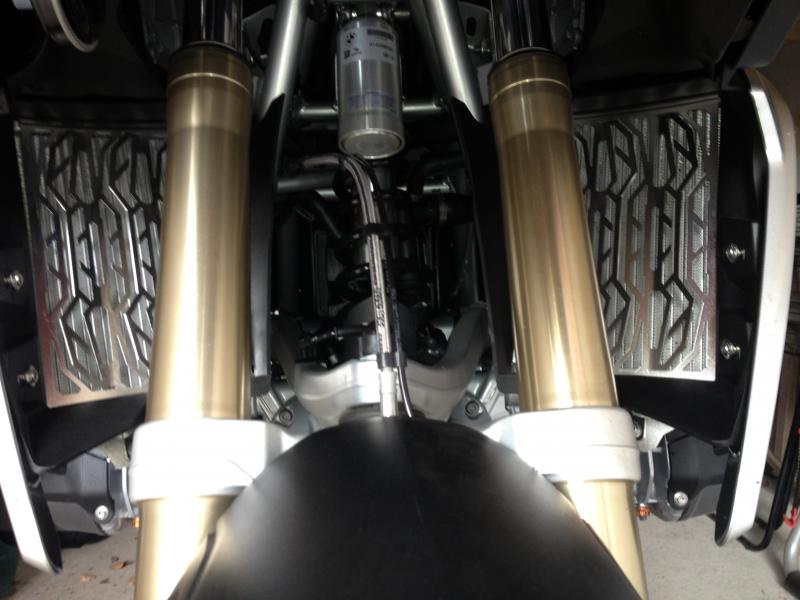

Also ich habe den Eindruck das der Kühlerschutz von WL etwas mehr Protektion bringt als der von TT, Lamellen für die großen Brocken, dahinter Edelstahlgitter (geschätzte Maschenweite 6mm ?)
Habe mir schon überlegt eine Pappschablone zu erstellen und danach einen Kühlerschutz nur aus Edelstahlgitter zu formen (Maschenweite max. 5mm, dafür aber wellenförmig geformt um die Oberfläche zu vergrößern welche zur Durchströmung genutzt werden kann, die Ränder mehrfach zu falzen/börteln ..eventuell einen 4mm Edelstahldraht als Verstärkung in die Falzung einzulegen..und dann die vorhandenen Verschraubungen zu nutzen um den rahmen zu befestige, dazu könnte auch der Edelstahldraht genutzt werden (Ösen).
Eventuell können die Gitter dann nach schwarz pulverbeschichtet werden damit sie nicht so auffallen.
Anhang anzeigen Kühlerschutz.pdf
hat von euch auch schon einer eine ähnliche Idee gefasst?
Dirk

Hier ein Kühlerschutzgitter für die LC, die ein Freund von mir selbst gebaut hat. Gitter sind aus Alu, jetzt macht er noch welche aus Edelstahl, die werden danach schwarz beschichtet.
Durch diese Kühlerschutz-Teile wird die effektiv verfügbare Anströmfläche m. E. nicht unerheblich verringert. Hat schon mal jemand mit der daraus resultierenden verringerten Kühlung Erfahrungen gesammelt oder gibt es dazu Aussagen von BMW?
