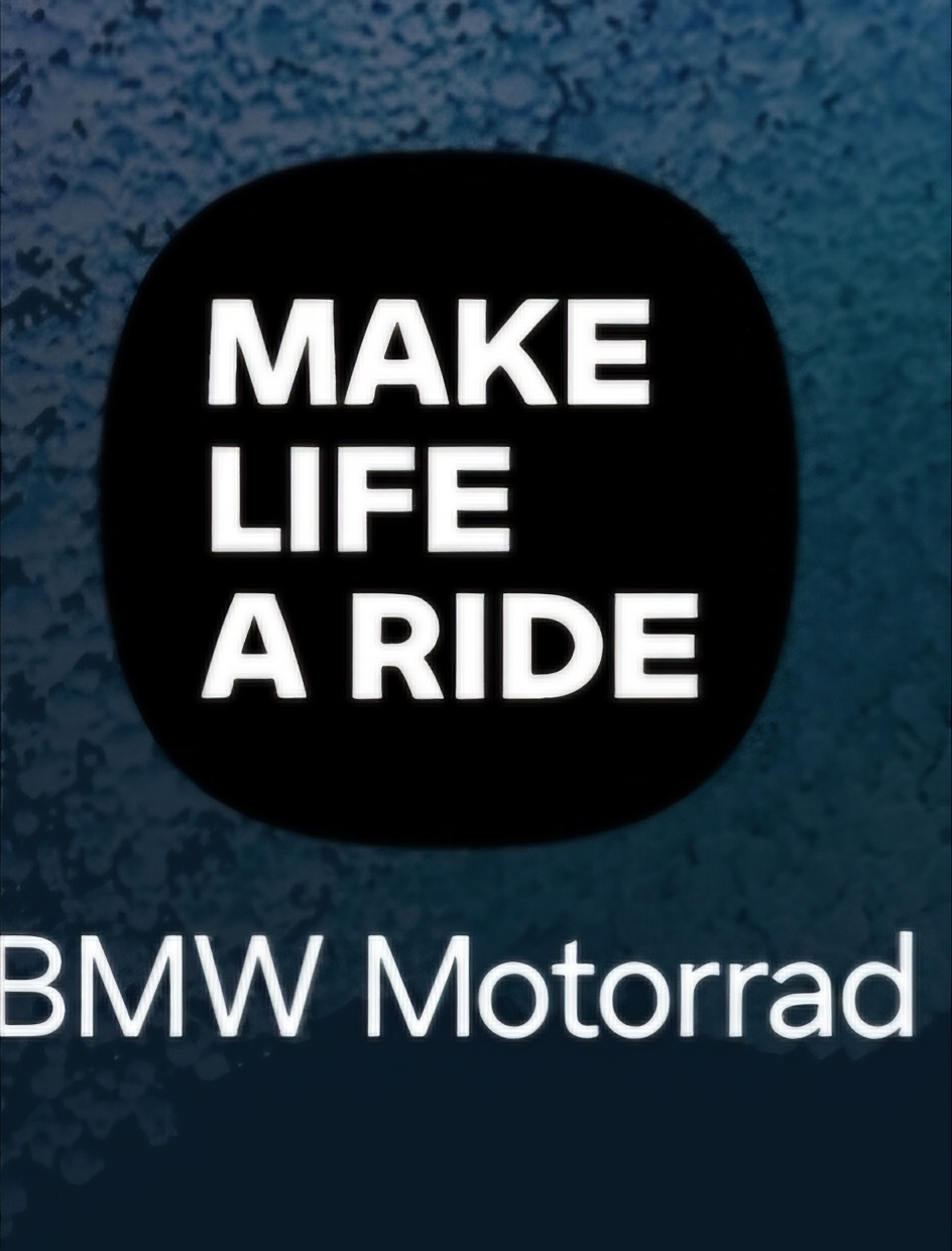

Hallo, ich hänge mich gerne mal mit dran, da ich auch da Probleme habe mit dem Navi VI.
Kann man da auch die BMW App mit einbinden? Sendet die App es an das Navi oder nur ans Motorrad?
Ich blicke da noch nicht durch.
Also ich habe geplante Routen von Basecamp normal gespeichert und per Email (an mich) bzw. an mein IP14 gesendet. Dann den Routenanhang im Handy speichern und mit der BMW App über Routenimport aus dem entsprechenden Ordner geladen. Klappt wunderbar!

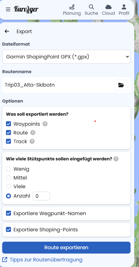

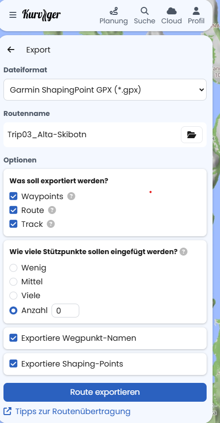

Ich hänge mal einen Screenshot dran:
Der Routenname wird natürlich von Dir vergeben.
Wenn Du dann "Route exportieren" anklickst, fragt Dich Dein PC, wohin er die Datei speichern soll.
Danach diese gespeicherte Datei auf Dein Navi kopieren
(Navigator VI mit USB-Kabel)
und im Ordner "GPX" des Navigators abspeichern.
Beim nächsten Start des Navigators fragt er dann, ob er die neue Datei importieren soll.
Kommst Du damit klar?

Also nochmal für mich zur Klarstellung:
Du hast den BMW Navigator VI?
Deine Planung machts Du am PC mit kurviger.com?
Du hast die kostenlose Version von Kurviger?
Jetzt muss Du die ganzen Dinge sauber auseinander halten.
BMW Navigator VI:
  • Deinen NAV VI verbindest Du per USB-Kabel mit Deinem PC
  • Du kannst ihn dann im Explorer als Laufwerk oder Ordner "sehen"
  • dabei findest Du auch den Unterordner "GPX" im NAV VI
All das muss funktionieren, ansonsten kannst Du keine Daten vom PC auf den NAV VI kopieren!
Tourenplanung am PC:
  • Du bist bei Kurvuiger.com mit einem Benutzerkonto angemeldet
  • Geplante Routen kannst Du in der Cloud (von Kurviger) speichern.
  • In Kurviger geladene Routen kannst Du exportieren und als GPX-Dateien auf Deinem PC speichern
Wenn das alles funktioniert, kannst Du auch Routen zum NAV VI übertragen.
Abo-Model von Kurviger:
In der Free-Version (die hast Du?) können
  • keine Wegpunkt-Namen
  • keine Shaping-Punkte
in die GPX-Datei geschrieben werden.
Das heißt, der Funktionsumfang ist reduziert.
Wenn Du Wegpunkte und Shaping-Punkte im BMW NAV VI "sehen" möchtest, ist mindestens die kostenpflichtige Tourer-Version des Kurviger-Abos erforderlich.
Damit lass ich es erstmal bewenden.
Wie gesagt, immer sauber Beschreiben, worüber man gerade spricht.
Viel Erfolg.
