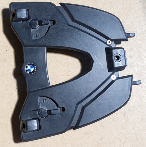

Hey Leute, ich brauch mal eure Hilfe, da ich nur kurz ins Internet kann.
Bin seit 4 Monaten mit Wohnmobil und der 1200er in Spanien unterwegs und mir ist gestern die Trägerplatte fürs Topcase gebrochen.
Ist das schon mal jemanden passiert und wird sie gegebenenfalls von BMW kostenlos ersetzt?
Hat jemand ne Idee wo ich schnellst möglich ne neue herbekomme und was die ca. kostet?
Zur Zeit bin ich in Roses, an der Costa Brava
Danke für eure Hilfe!

Hallo Göldi,
der Bruch ist bedauerlich.
Ich habe von meiner ehemaligen GS TÜ noch die Trägerplatte im Regal und würde sie für 40€ zzgl. Versand lt. Hermes nach Spanien cAdapterplatte1k.jpga. 15 €) verkaufen.
Falls Du keine andere Lösung (lokaler Händler) findest, sollten wir per PN Daten austauschen.
Georg

.....mir ist gestern die Trägerplatte fürs Topcase gebrochen.....wird sie gegebenenfalls von BMW kostenlos ersetzt?
mit welcher Begründung

Mit der Begründung das sie wohl einen Materialfehler hatte. Oder ist es normal, das Originalteile bei artgerechter Haltung einer GS ihren Geist aufgebend?
Falls ja, und die originalen Anbauteile einer GS nur für Spazierfahrten auf Asphalt geeignet sind, sollte man dies eventuell seitens BMW im Vorfeld erwähnen ;)

Hi Georg, danke fürs Angebot.
Ich verklebe es jetzt mal mit 2K Kleber und verschraube es zusätzlich mit einem Stück Blech als Verstärkung.
Werde mich dann später mal um eine Alternative kümmern. Eventuell von SW Motech, da deren Platte zumindest einen stabileren Eindruck macht.

So, Amigos, das sollte erstmal halten!
2 K Kleber, von oben und unten mit einem Blech verschraubt und am Ende, an der Halterung, zusätzlich mit zwei großen Unterlegscheiben zusammengepresst.
Nicht schön, aber selten ;)
