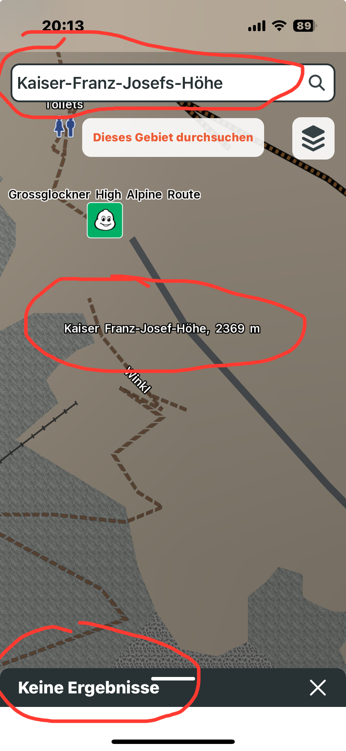

Hallo zusammen,
ich versuche verzweifelt, eine neue Route für mein Zumo XT 2 in der Tread App zu erstellen.
Leider findet die App fast nichts mehr - selbst sehr bekannte Orte wie z.B. die Kaiser-Franz-Josefs-Höhe oder der Flughafen München oder, oder, oder…
Auch wenn ich auf die beim eingeben des Suchbegriffs erscheinenden Suchvorschläge tippe - es kommt immer die Antwort : "Keine Ergebnisse".
Ich habe den Garmin Support angeschrieben, das Problem wunschgemäß genauer erklärt und auch die Such-Files geschickt.
Warte seit 1 Woche vergeblich auf Hilfe.
Hat jemand ähnliche Probleme mit dieser SCHEISS-APP ?????
Am liebsten würde ich die App löschen, das blöde Zumo an die Wand klatschen und mir wieder ein TomTom kaufen.
Und wenn Garmin nicht bald reagiert, wird das wohl auch passieren - oder ich möchte das Ding zurück geben.
Wäre für Meinungen oder Erfahrungswerte sehr dankbar.
Beste Grüße
Boris

Hat bei mir auf Anhieb geklappt.
Du hast allerdings zwei Schreibfehler in deiner Suche
ich hab jetzt grad vier beliebige Suchen durchgeführt, es wurden alle richtig gefunden.

Den Suchbegriff hat die Tread App mir aber selbst so vorgeschlagen…

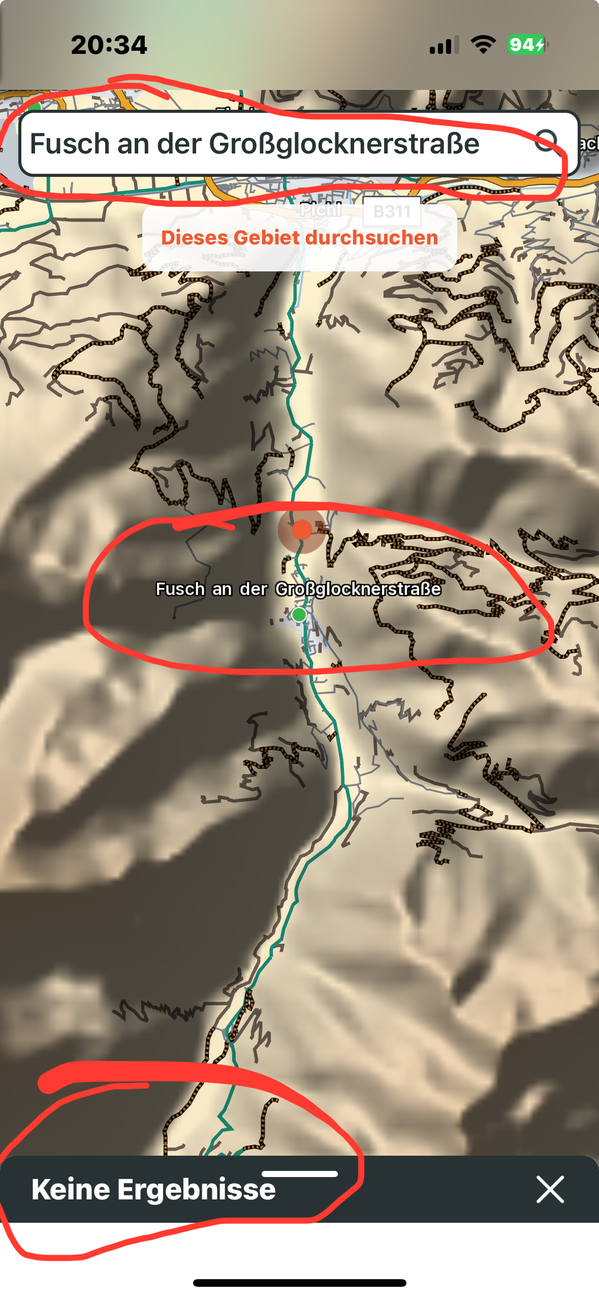

Findest Du denn den Flughafen München, Bozen oder die Mautstelle Innerkrems oder "Fusch an der Großglocknerstrasse" ?
Das wird auch in der Karte genannt, taucht bei Eingabe von "Fusch" gleich als Vorschlag auf - aber kein Ergebnis…

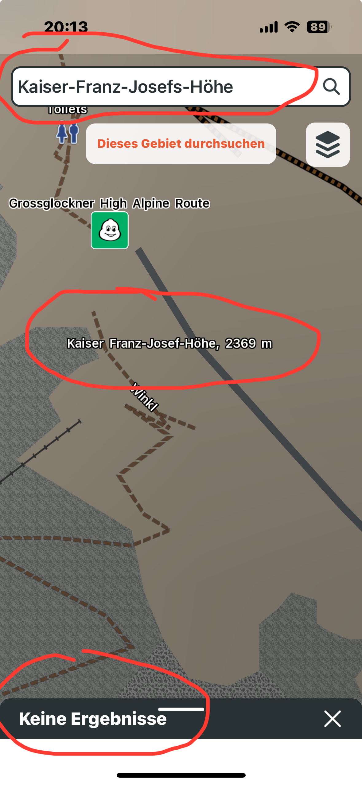

Hallo zusammen,
Beste Grüße
Boris

Ist ja seltsam. Funktioniert bei mir auch nicht mehr. Wie bekloppt ist das denn?😤
