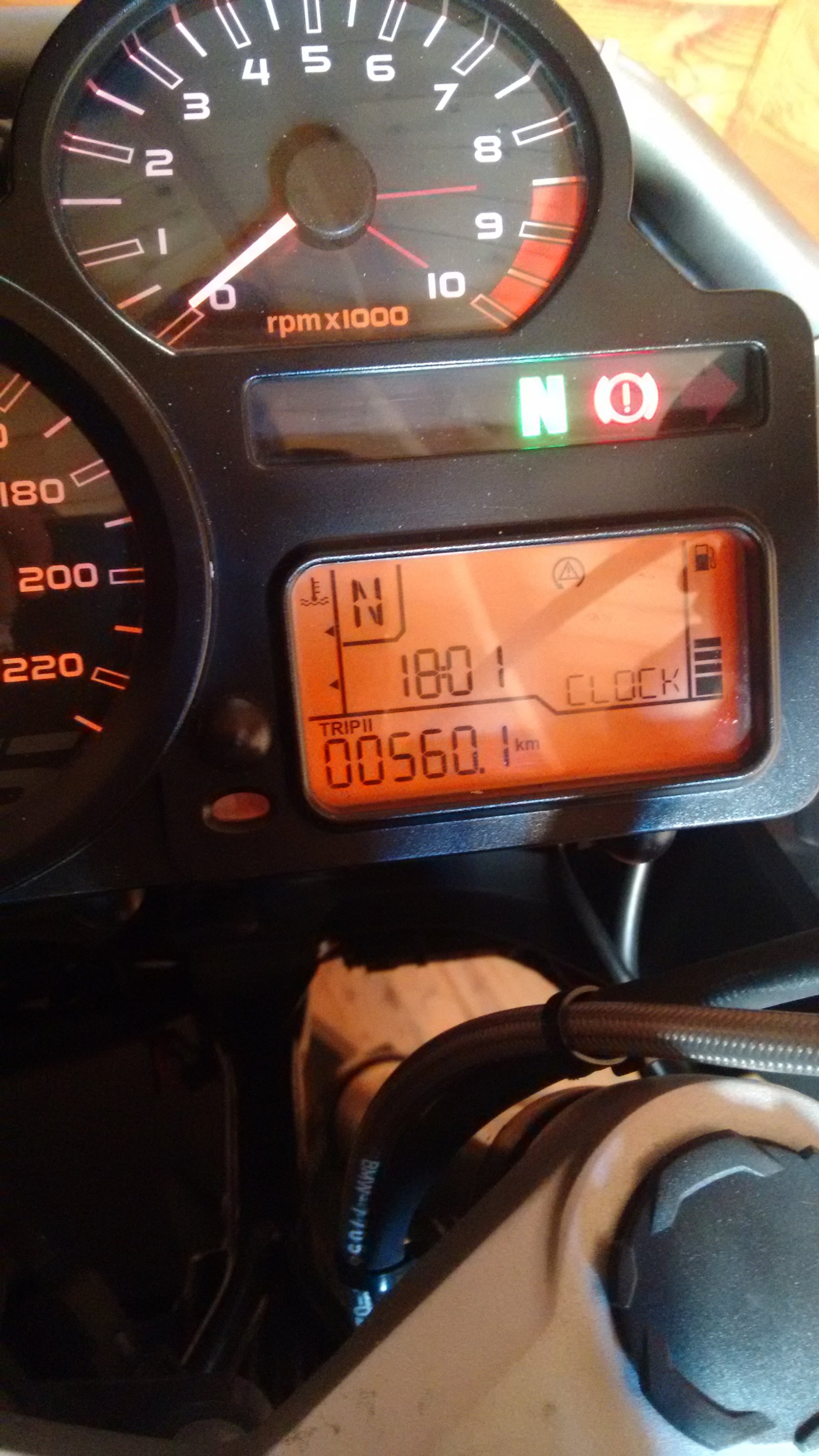

Bei meiner 2010er TÜ stellt sich sporadisch Trip 2 auf Null zurück.
Jetzt auf meiner Balkanreise ist das auf knapp 7000 Kilometern 4-5 mal passiert.
Eigentlich wollte ich Trip 2 als Zähler für die Gesamtstrecke der Tour mitlaufen lassen.
Wo setze ich denn hier zur Fehlersuche an?

Nein, mal früher, mal später.
Total willkürlich.
Aber scheinbar nicht während der Fahrt, sondern nach dem Abstellen/beim nächsten Start

Das ist ja das seltsame.
Nur Trip 2.
Trip 1 läuft zuverlässig (wobei ich den nach jedem Tanken zurücksetze)

Der Trip hat Standardmässig nur 3Stellen, also kann er nicht mehr als 999km anzeigen. Dein Trip 1 hast Du dann ja nie mehr als max 500km benutzt bis zum Rückstellen.
Ich denke eher es ist das Nullen wenn die 1000km erreicht sind.

Hmmmm...ich will das nicht ausschließen!
Anwender zu blöd wäre ja immerhin eine plausible Erklärung :-)
Werde da mal gezielt drauf achten. Aber wohl erst in der neuen Saison (Saisonkennzeichen 03-10)
Danke Euch für die Hinweise!

Ich kann mir das nach der heutigen Tour auch versichern! :jubel:
Da wär ich im Leben nicht drauf gekommen, dass es da so eine Beschränkung gibt.
Hatte schon alle möglichen Klamotten in Verdacht ( Batterie platt, Anlasser der die Bordspannung zusammebbrechen lässt...)

man kann das ändern. Meine hat inzwischen 4 Stellen, man braucht aber Motoscan dazu.

getestet hab ich das seit dem natürlich noch nicht. Das wäre ja ein Ding…5 Nullen und trotzdem nur999km…..

So ist es. Leider. Habe ich auch schon getestet.
