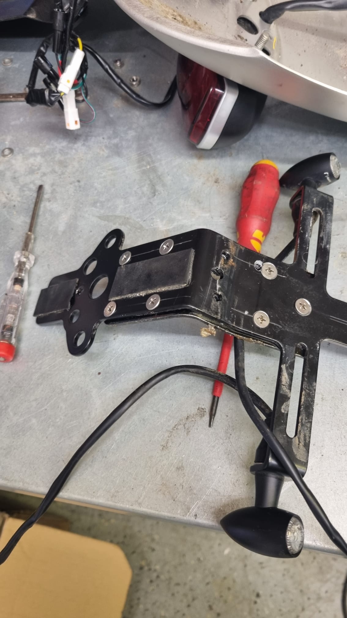

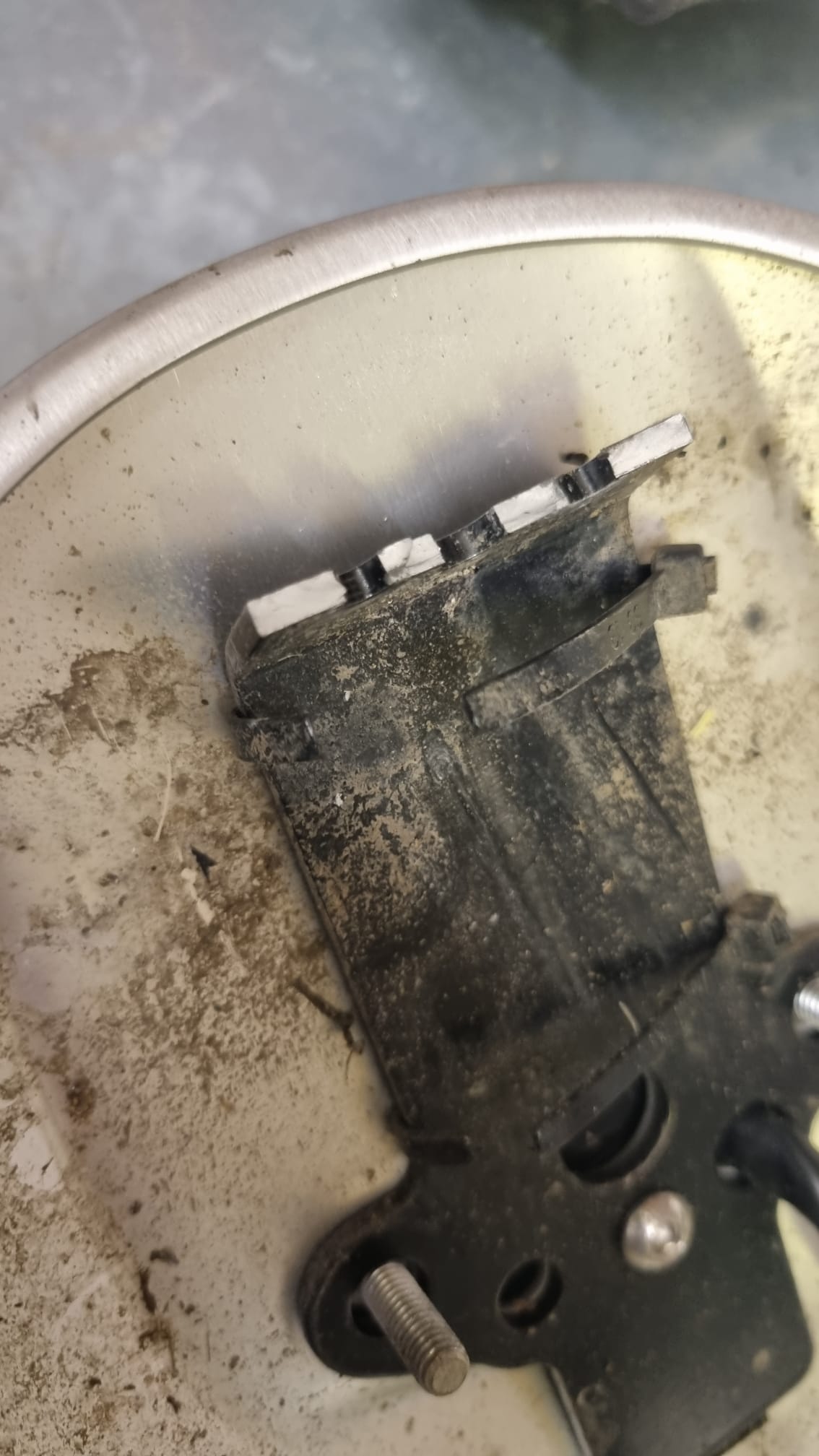

Heute hörte ich ein übles Geräusch von der Hinterhand, Zubehörhalter fürs Nummernschild gerissen... Hab es nun mit nem fetten 3mm Blech " geschient" hält jetzt. Wenn ich mir das anschaue war das von vornherein zum Scheitern verurteilt

Drei Sollbruchstellen?

Ist nicht der erste Zubehörhalter der bricht oder das Kennzeichen bei "artgerechter Haltung" vom Reifen "gefressen" wurde.

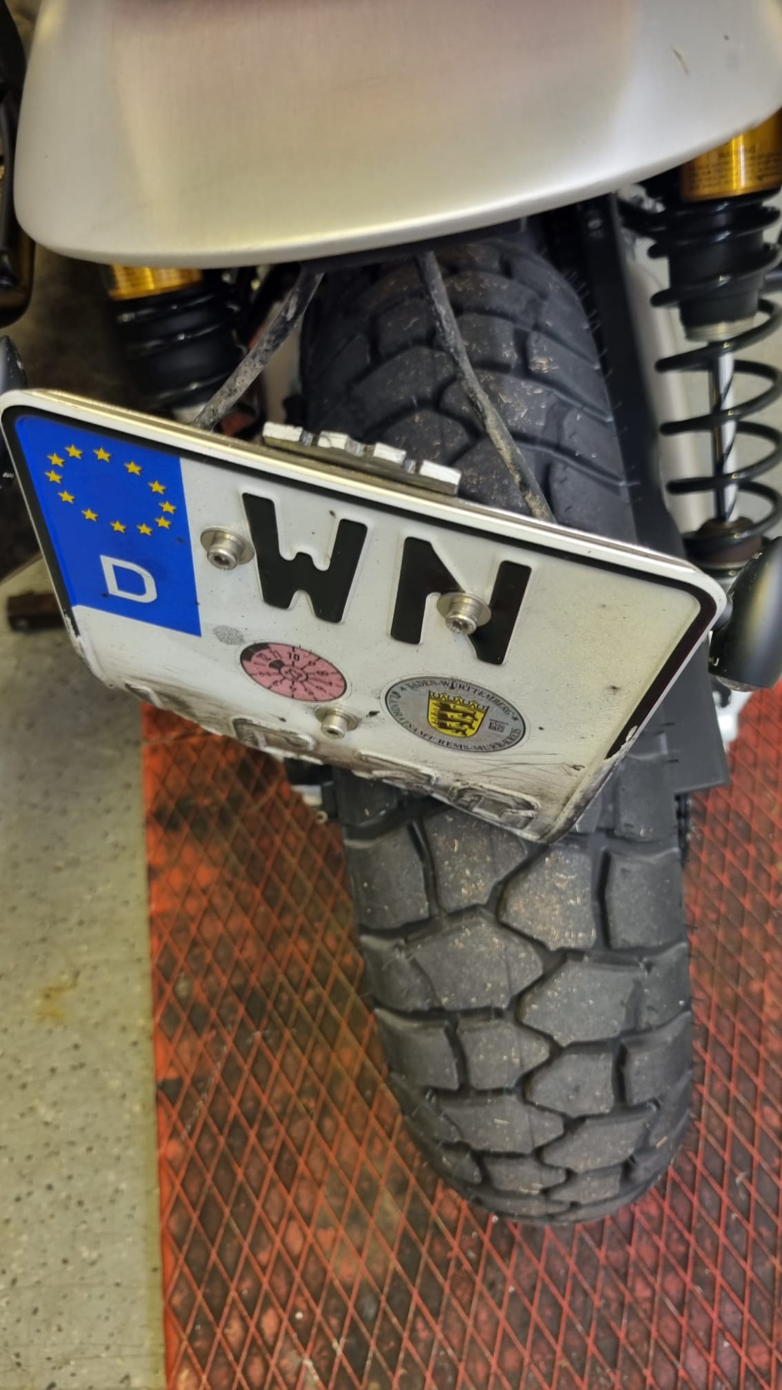

Das wackelt alles wie ein Lämmerschwanz...ist mir (vor über 20Jahren am passo croce domini) im Urlaub auch passiert, 5km weiter kam das Rücklicht noch ans Hinterrad und es ging in der Dämmerung ohne Rücklicht zum Hotel zurück
Genau das was ich gemeint habe! Reifen frisst Kennzeichen! Federweg voll genutzt und weg ist es! Darum ist bei meiner XE nach wie vor das Plastikteil dran, da geht auch mal ein "Hüpfer" ohne dass gleich was auf der Straße liegt oder vom Reifen gefressen wird.

In meinem Fall wurde das Kennzeichen auf topfebener Strasse gefressen. Die Konstruktion mit der Sollbruchstelle wo die Nummernbeleuchtung platziert wird in Verbindung mit dem billigen Alu ist unterirdisch. Was mich am meisten aufregt dass ich beim Anbau nicht reagiert habe und das Teil nicht gleich so umgebaut habe dass es hält.
