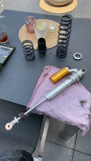

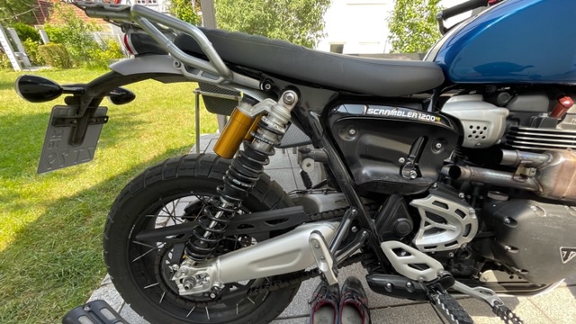

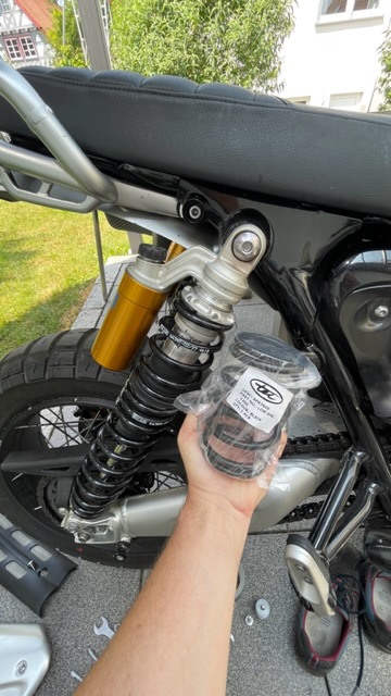

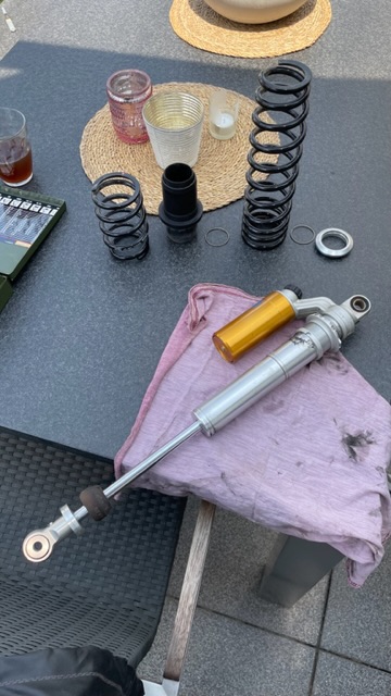

Auf der TEC Seite kann ich keine weicheren Federn finden, nur härtere und kürzere?!?
Gibt es die weicheren nicht mehr?
Grüsse
Andreas
Die lowering Springs sind die "weicheren". von der Länge sind sie alle gleich (müssen sie sein, sonst ist das Federbein unbelastet nicht mehr unter Vorspannung und die Distanzen und Federringe bleiben nicht am Platz)
Seven7
Seven7
17.09.2023
6
Ahh...klar, danke :)
Ich habe jetzt auch das Video dazu geschaut, sehr informativ.
btw:
In dem Fall sind die 5cm Unterschied (200mm/250mm) im Federweg zw. der XC und XE mit der unteren, langen Feder "gemacht"? Müsste eigentlich...
Gruss
Andreas
AmperTiger
AmperTiger
17.05.2007
38.809
Dahoam
btw:
nein, auch die Gabel ist länger und das Gehäuse der Federbeine. Die Länge der Feder ändert an der Gehäuselänge nichts.
Seven7
Seven7
17.09.2023
6
Die Gabel ist mir klar, aber bleiben wir bei den Federbeinen.
Wo ist mein Denkfehler?
Die XE hat 250mm Federweg und die XC 200mm mit den gleich langen Federn?
Das geht doch nicht.
Die XE müsste doch mit mehr Federweg längere Federn haben oder die XC dementsprechend kürzere?
Bitte um Aufklärung :)
AmperTiger
AmperTiger
17.05.2007
38.809
Dahoam
die Gabel der XE misst 47mm im Durchmesser und verwirklicht 250mm Federweg und die der XC hat 45mm Durchmesser und 200mm Federweg. Zwei komplett unterschiedliche Gabeln.
Bei den Federbeinen ist es prinzipiell das gleiche Federbein, nur mit unterschiedlicher Baulänge für XE und XC. Das Gehäuse ist bei der XE länger und somit auch die verbauten Federn. Bei der XC entsprechend beides kürzer.
Meine Aussage über die Federlänge bezog sich auf deinen vorigen Post und die Annahme, dass die Tecbike-Federn, die die XE niedriger machen, kürzer sein müßten. Dem ist nicht so. Beide Federn für die XE sind absolut gleich lang, müssen sie auch sein. Nur die Federrate ist niedriger, d.h. die sinkt unter einem leichten Fahrer schon etwas ein ~2cm das macht den Unterschied beim Fußeln
Seven7
Seven7
17.09.2023
6
Ok, meine Frage betreffend der Länge der Federn hatte folgenden Grund:
TEC verkauft die gleichen, identischen (weicheren) Federn für die XC und XE, da die XE aber 50mm mehr Federweg hat müsste die untere Feder der XE länger sein als die untere Feder der XC.
AmperTiger
AmperTiger
17.05.2007
38.809
Dahoam
wenn du die XC hast, dann miss mal nach und ich messe bei meiner XE nur die untere, lange Feder. dann wissen wir es genau.
Seven7
Seven7
17.09.2023
6
Ok, machen wir, ich melde mich dann :) danke
AmperTiger
AmperTiger
17.05.2007
38.809
Dahoam
@Seven7
Also bei der XE ist die untere Feder ~27cm lang, das ganze Federbein hat ~51,5cm.
Finde den Unterschied ;)
Seven7
Seven7
17.09.2023
6
Gefunden! :playfull:
Meine Masse gemessen (Modell XC, Maschine steht auf dem Seitenständer):
Obere Feder (Original): 105mm
Unter Feder (Original): 228mm
Gesamtlänge Mitte Auge zu Auge: 465mm
Daraus folgt, die obere Feder wird wohl bei beiden Modellen die gleiche sein und die untere nicht.
Alles andere wäre Hexerei gewesen! :victory:
Vermutlich wird deine obere Feder (weil weicher) ca. 100mm sein.
Danke fürs vergleichen! :bier:
Schöne Grüsse
Andreas
