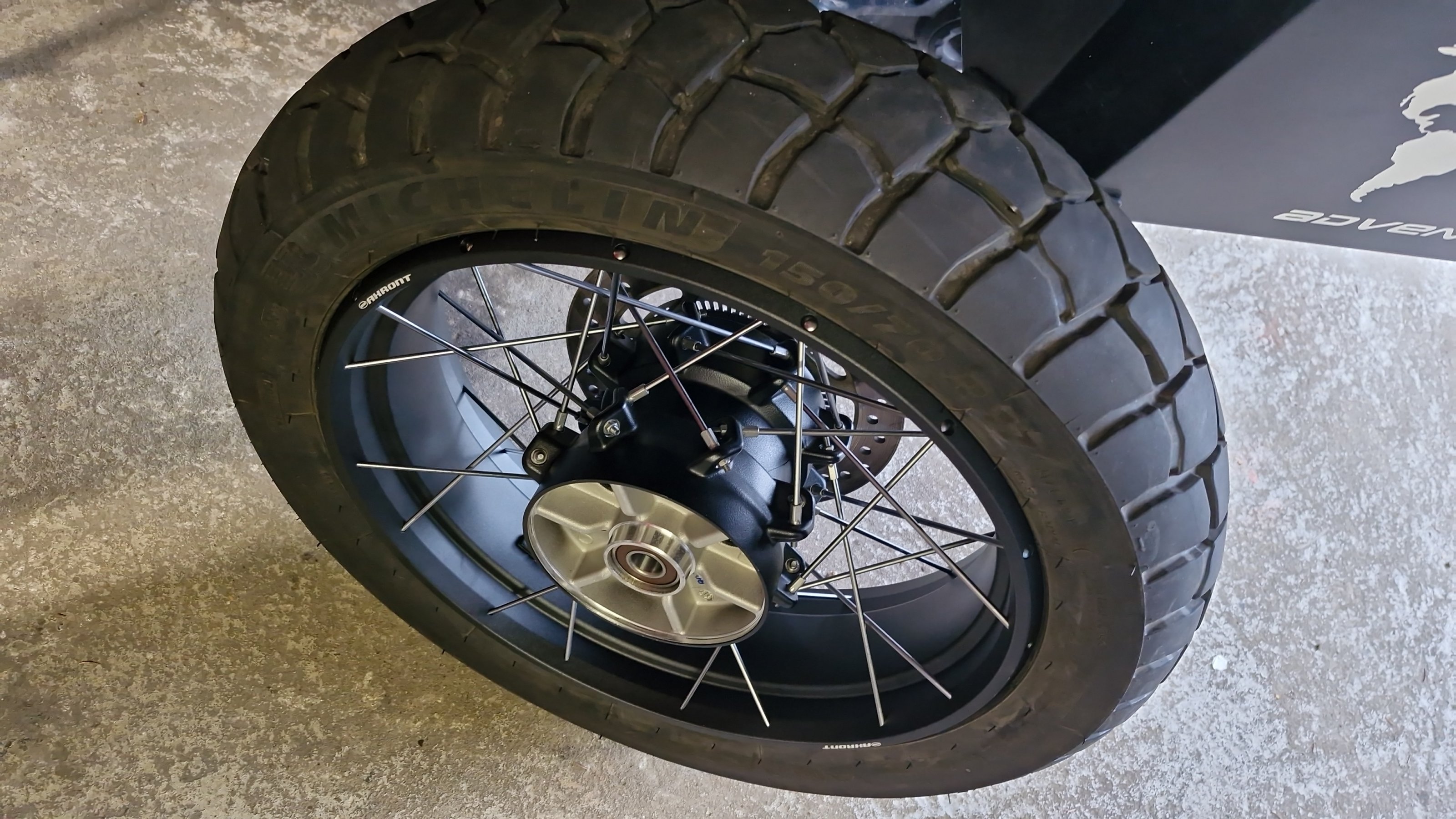

Habe das Hinterrad ersetzt bekommen, hat exakt eine Woche gedauert zwischen abgeben beim Händler und neu zurück. Kann man nicht meckern...
Mich hat es jetzt auch erwischt, habe jetzt eine Speiche weniger 😁
Bei welchem Dealer bist du? Westhausen oder Stuttgart? Westhausen will neu einspeichen, nicht tauschen.
Bin in Sinsheim, hab ein neues Rad auf Garantie bekommen, Druck machen hilft. Bei mir waren aber auch drei ab
