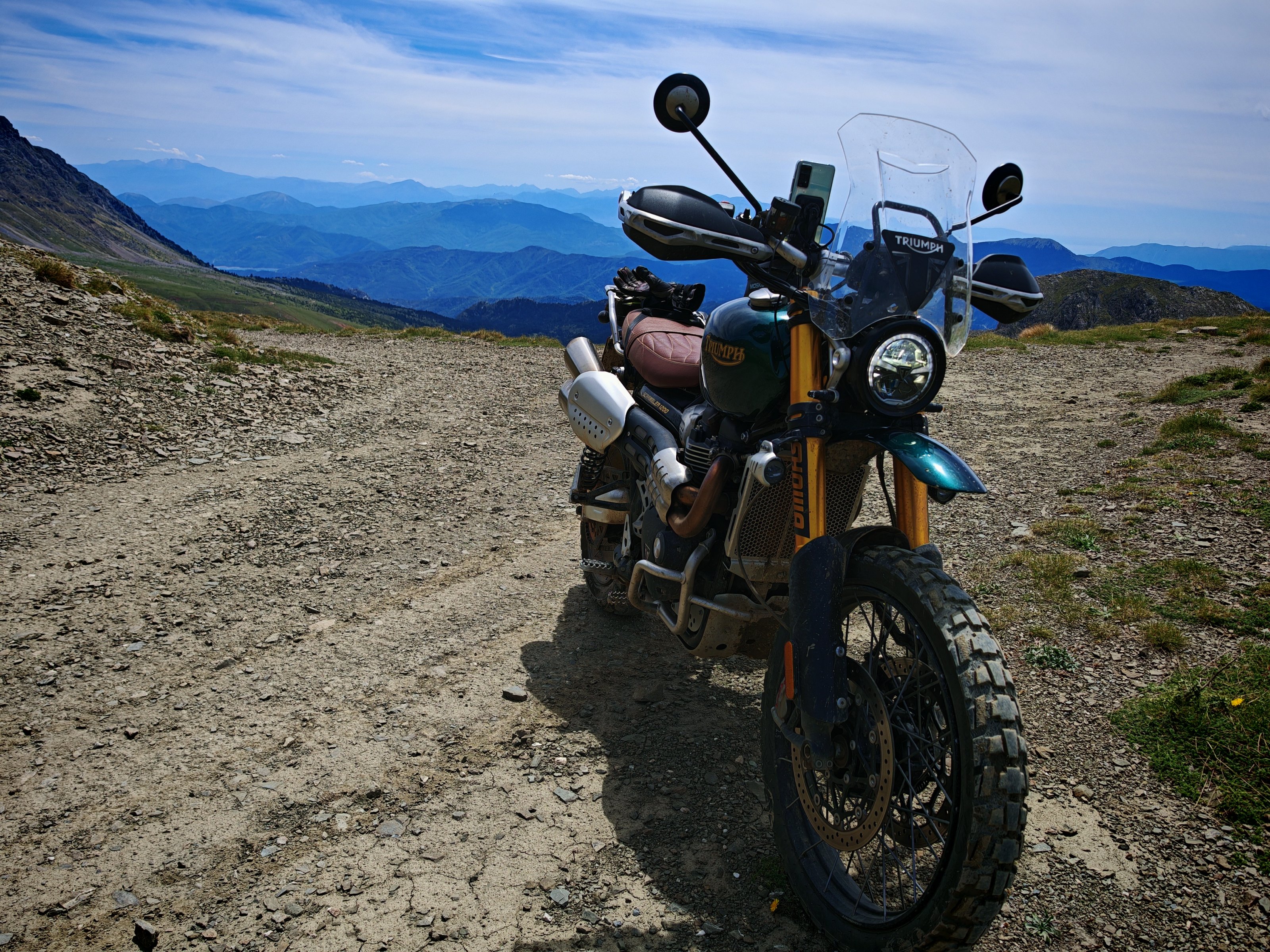

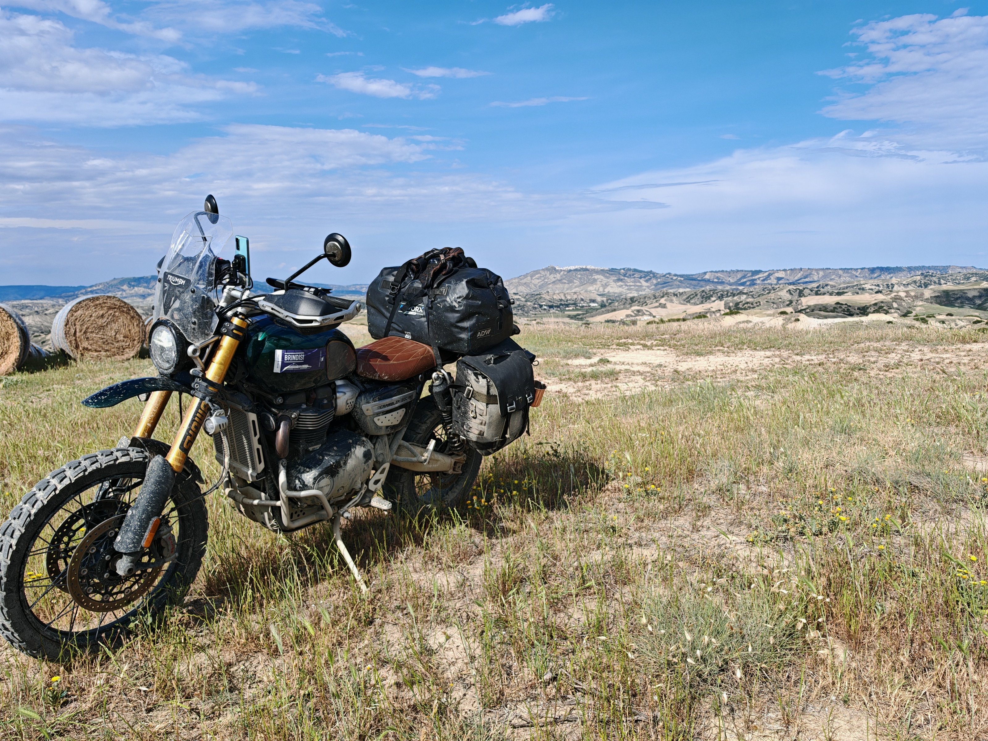

habe ne LifePo als Batterie. Funzt - aber auch erst als ich diese größer dimensioniert habe. Irgendwo am Arsch der Welt vor 1 Jahr in Ligurien. Da war der erste LifePo Akku tot. Dann geht nicht mal mehr anrollen. Keyless go: funzt bei mir astrein. Xiaomi Billghandy als Navi vorne am Lenker, versorgt durch Kabel das vom Fach unter der Sitzbank am USB Port eingesteckt ist. Keyless Schlüssel ist in Beintasche rechts, Haupthandy links. 1x pro Janr vor der Tour wird die Knopfzelle CR 2032 gewechselt…
Gruss aus einem Sandkasten in der Basilikata -200km südlich Neapel.
btw: finde den Fehler ;-)

Schild ist Unit Garage. Allerdings eines der ersten, ohne irgendwelche Dokumente oder Wellenzeichen. Erster TÜV war kein Problem (beim Händler) Habe aber Unit angeschrieben wegen Materialzertifikat etc, kann sein das die jetzt ne ABE hat. Reifen ist der Raid. der wird die 6tkm gut halten…, vorne deutlich mehr. Macht seinen Job gut, typbedingt fällt die Kiste in die Kurve, das suggeriert Handlichkeit oder Instabilität, je nachdem aus welcher Ecke man kommt. Vorher STR, damit fühlt man sich in der Kurve sicherer weil neutraler in jedem Winkel. Leisten tut der RAID das selbe. Wir sind neben der Triumph mit 2 GS 1250 unterwegs, eine mit RAID, eine mit STR. Die machen nen identischen Job, auch die Laufleistung wird gleich sein.
Der Raid wird wohl dort besser sein, wo wir mit den Bleienten nicht hinwollen: In den nassen Matsch mit wenig Luftdruck. Nicht unsere challenge. Fazit: Bei flottem, aber deutlich lebensbejahendem Asphalt-kurventango schenken die sich nix. Die fahrbaren Schotter/Sandstrecken gehen mit beiden gleich gut. Auf der letzten-Rille-Henker würden wohl dort dem Raid mehr zutrauen… Aber was nützt uns ne geschlitzte Flanke irgendwo im Wald auf der Pelopones oder im süditalienischen Outback…also wird dort materialschonend gefahren und nicht volle Lotte bis die Steine spritzen…

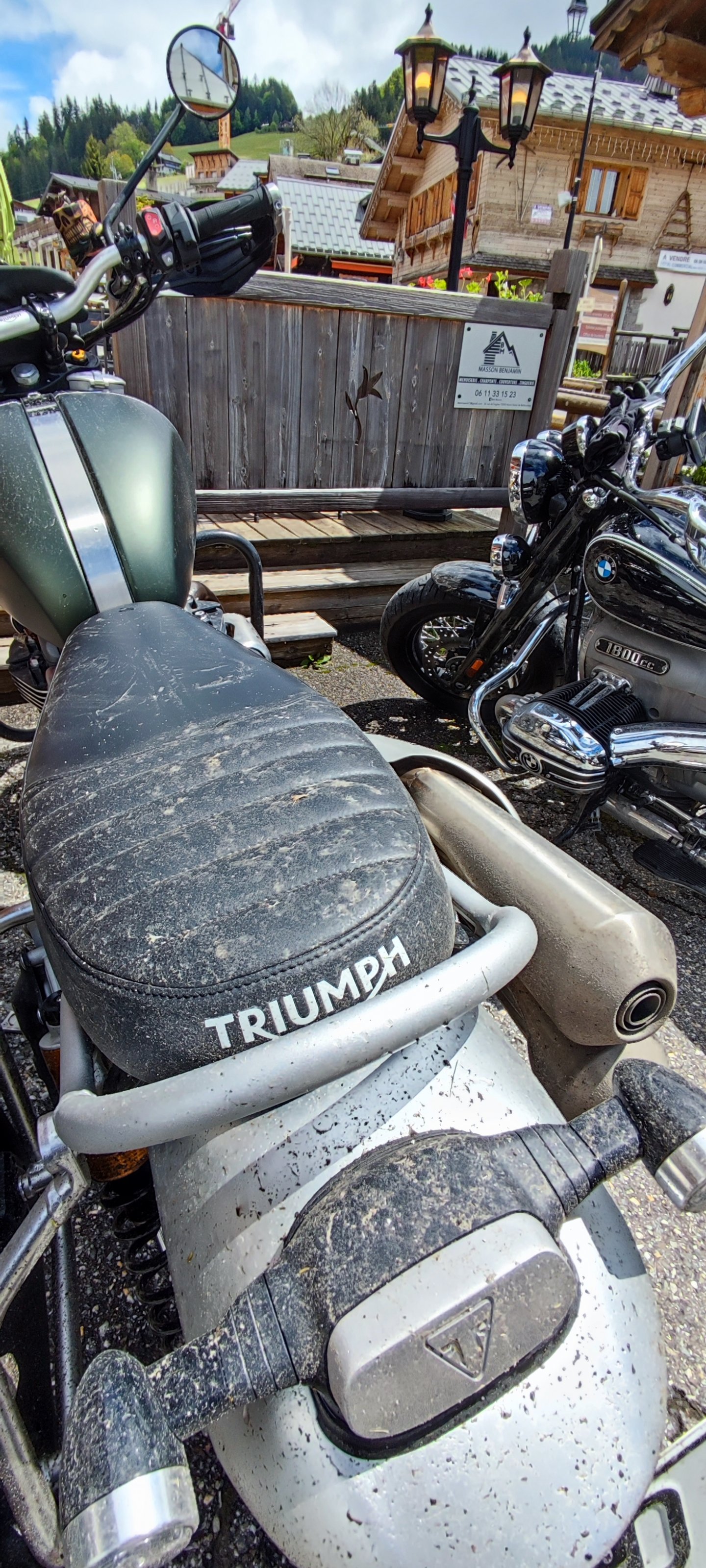

Habe das größere Triumph Schild dran, nimmt perfekt den Druck von der Brust und der Helm liegt frei im Wind. Muss allerdings dazu sagen, dass meine Sitzbank um 5 cm aufgepolstert ist und ich 195 cm groß bin. Das gefällt mir wesentlich besser als das riesige Schild meiner R 1200 GS Adv mit Spoiler. Außer ab ca. 5 Grad Außentemperatur, da war das große Schild schon besser.
Habe mir jetzt noch das kleine Schild in blau bestellt, da soll das gleiche Dekor drauf wie es auf dem Tank ist. Eigentlich unnötig, aber aus ästhetischen Gründen hab ich da Lust drauf. Da die Halterung ja die gleiche ist, hat man das auch in 1 min gewechselt, sind ja nur 4 Schrauben.

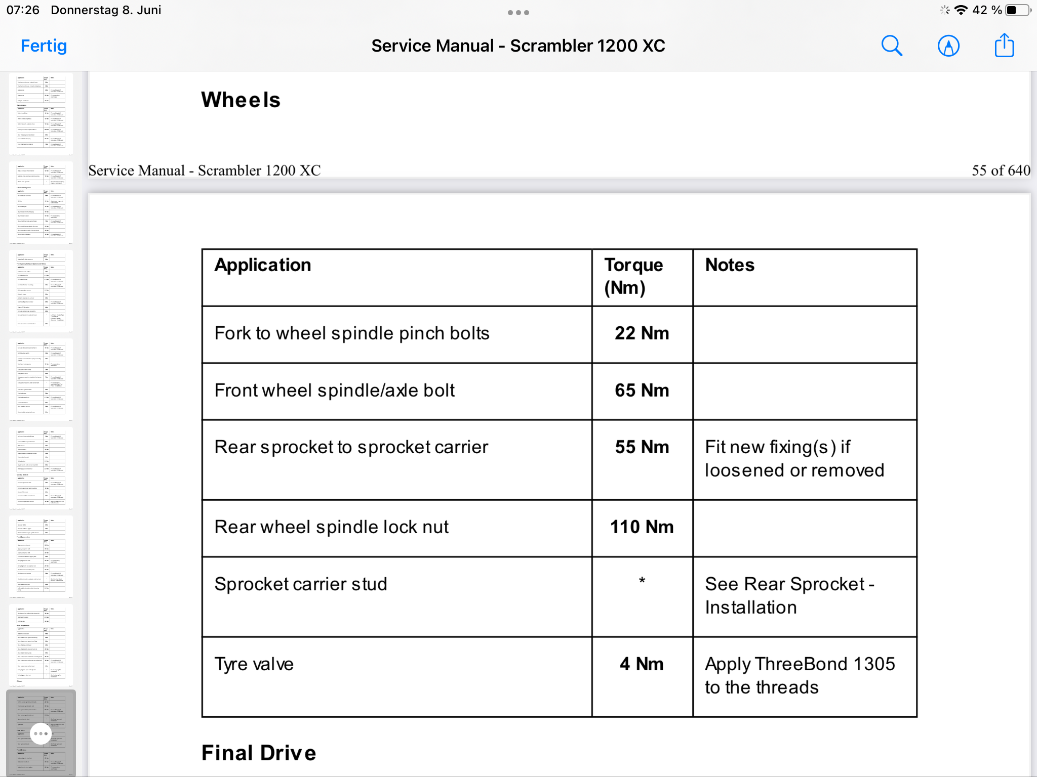

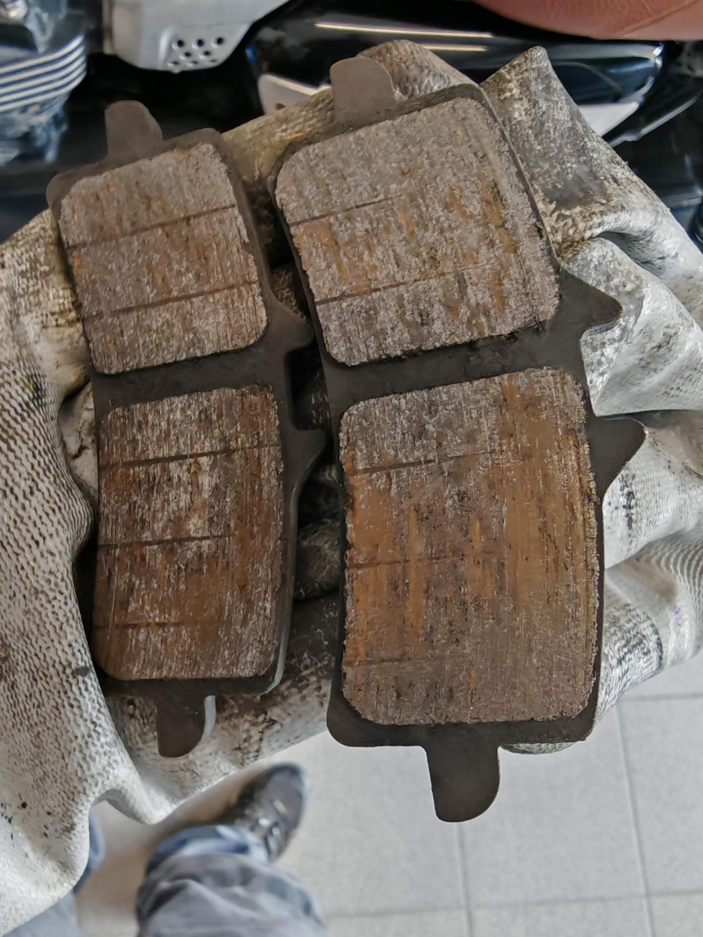

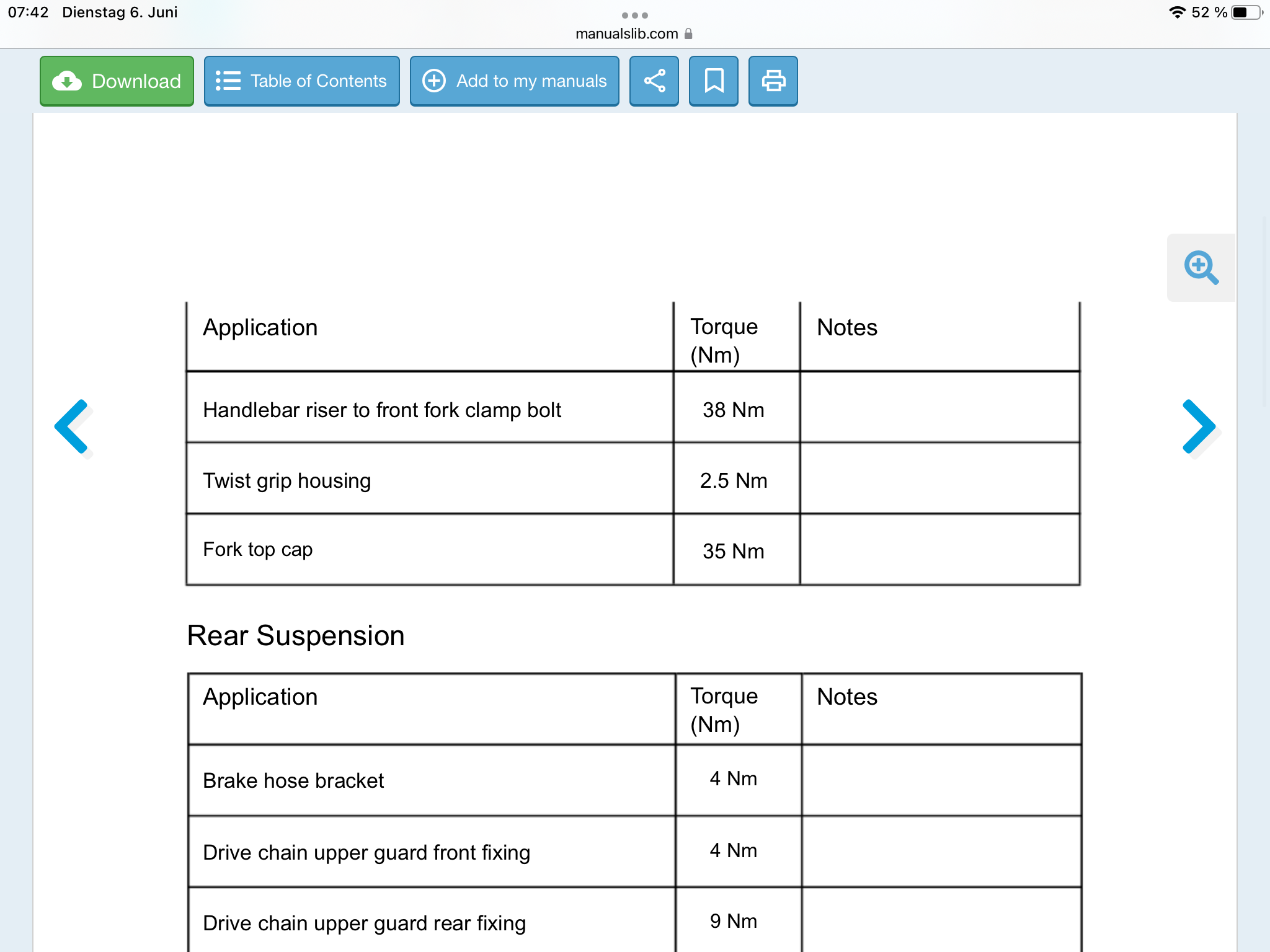

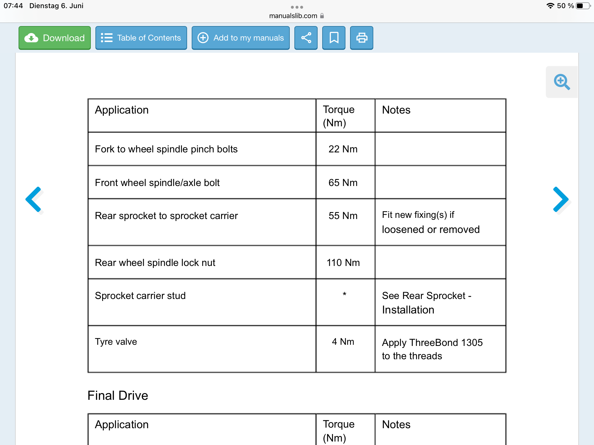

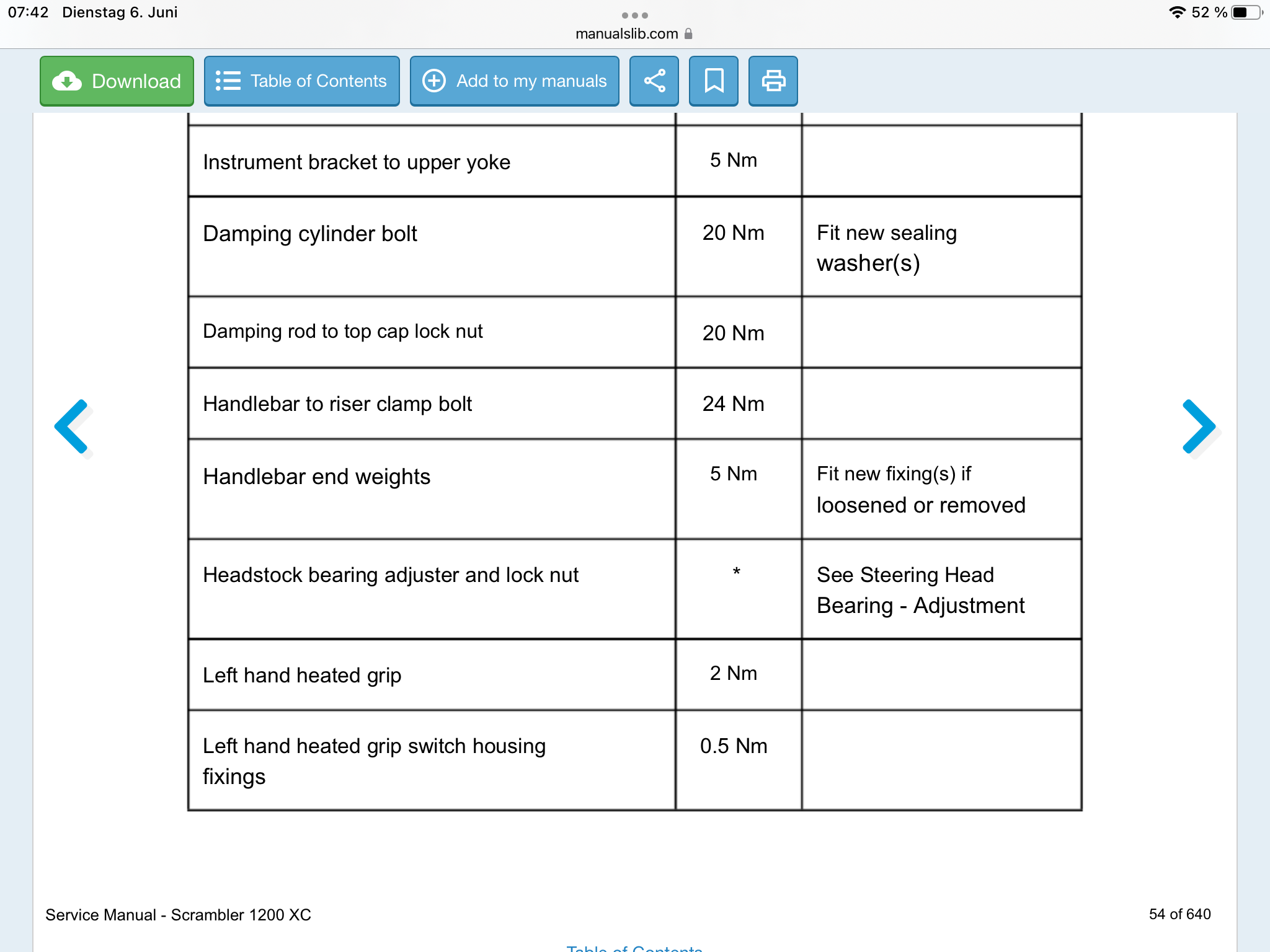

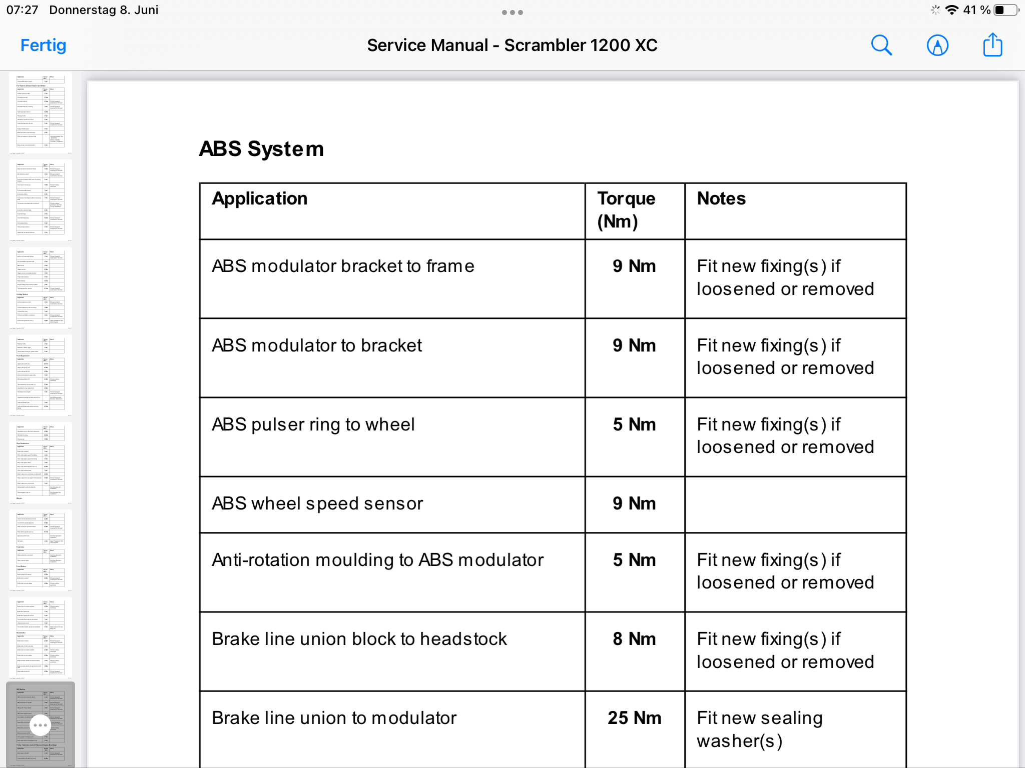

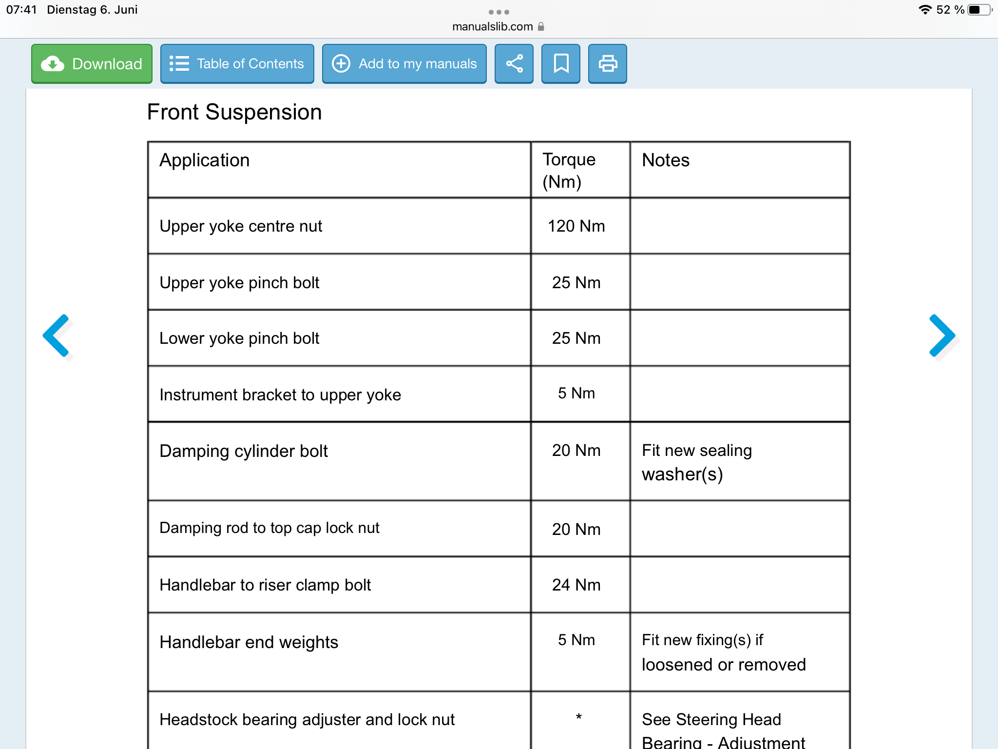

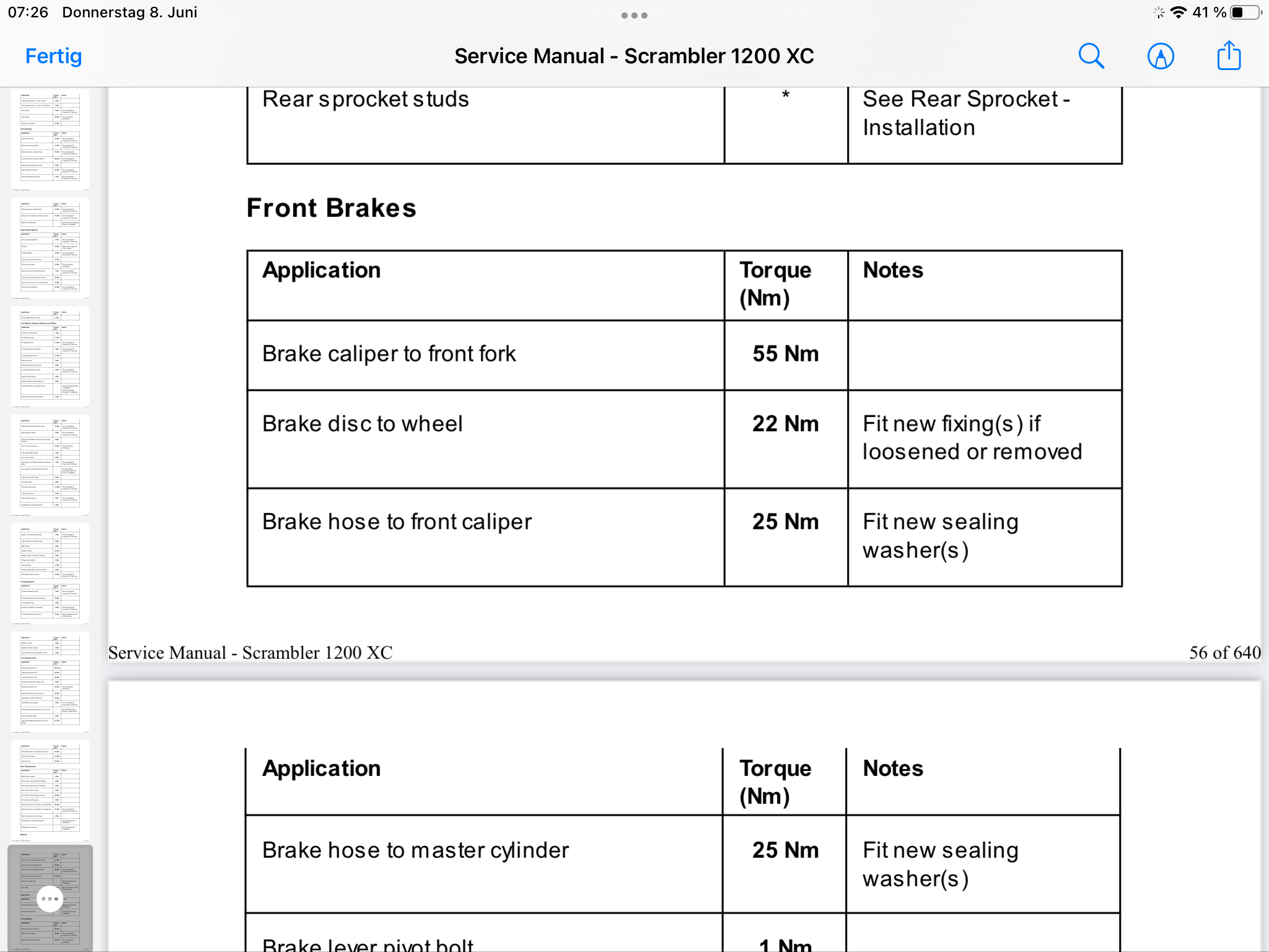

kennt jemand hier die Anzugsmomente für V/H-Achse, Achsklemmung und Bremssättel ? Handbuch gibt nix her... Bin gerade am Reifen/Beläge wechseln... Beläge vorne haben 25tkm drauf..

Triumph Scrambler XE 1200, Yamaha Tenere 700 Rallye, Harley Road King M8
Hi Fam,
ich hatte dich angeschrieben wegen eines Fotos von deiner Sitzbank.
Jetzt habe ich es hier gefunden.
Sieht super aus, weniger "dick" als ich dachte bei 5cm.
Ist die Sitzbank jetzt auch ein wenig breiter?
Bei wem hast du polstern lassen?
Carlitos
Hallo Carlitos,
breiter ist sie nicht geworden, ich habe es bei Björn Schreiber in Fulda machen lassen. Eine Homepage hat er nicht, aber viel Ahnung und handwerkliches Können! Einfach mal Björn Schreiber Fulda oder bs-manufacturing Fulda eingeben. Planen Schreiber ist der Betriebe seiner Mutter, da findest Du seine Telefonnummer.

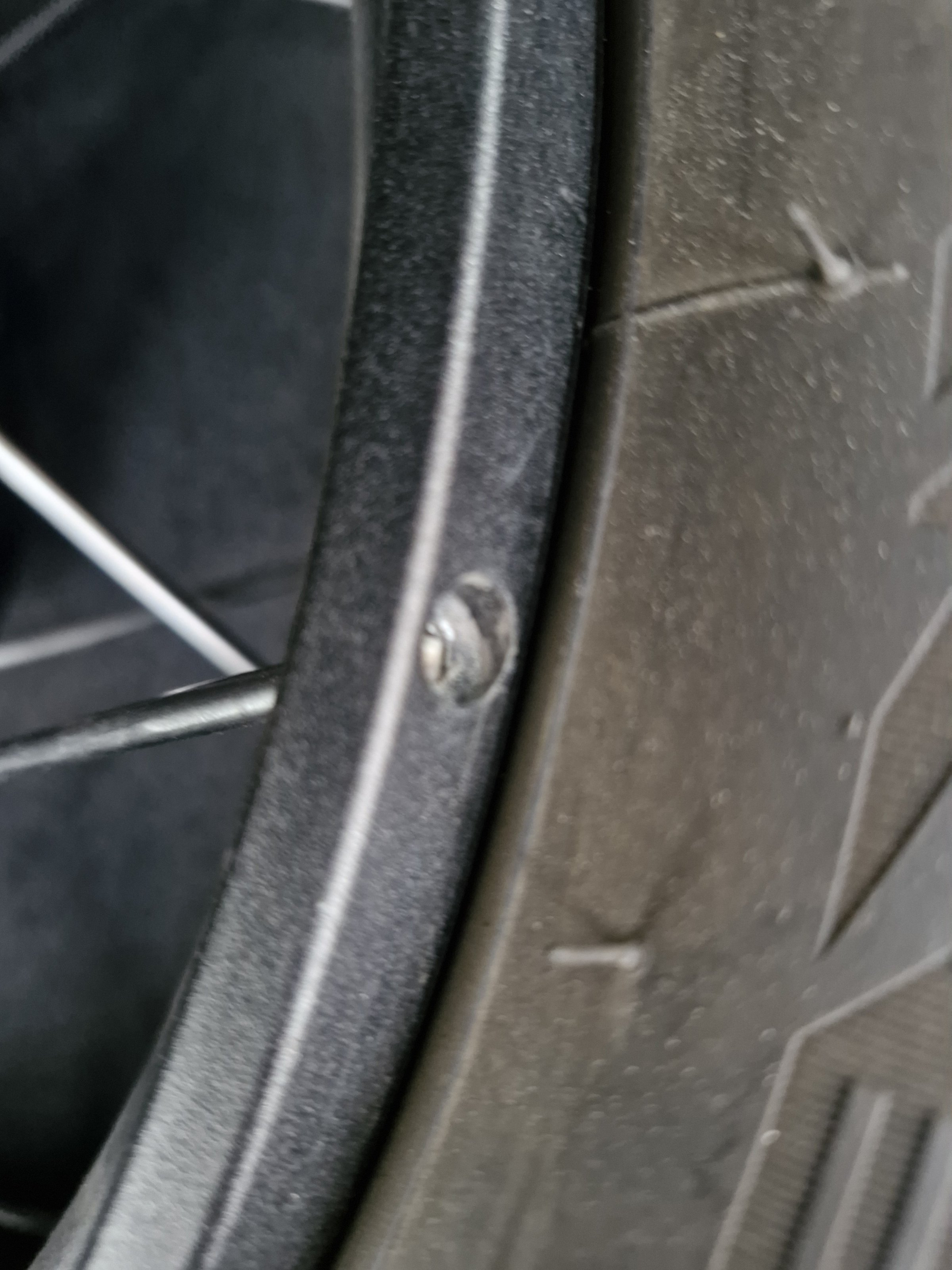

Gestern lag eine Speiche vor meiner Garage...Beim nachschauen fand ich nochmal zwei Speichen die an der hinteren Felge abgerissen sind, der Speichenkopf fehlt. Moped hat vor 1000km einen neuen Reifen gekriegt und war bei der Inspektion, da war noch alles ok. Felge geht morgen zum Händler, mal sehen was passiert, Moped hat noch Garantie. Ich kann euch nur raten, ab und an die Speichen zu kontrollieren, meine ist wohl kein Einzelfall. Hat jetzt 12.000km, EZ o9.21
Hier noch ein Bild

Habe das Hinterrad ersetzt bekommen, hat exakt eine Woche gedauert zwischen abgeben beim Händler und neu zurück. Kann man nicht meckern...
