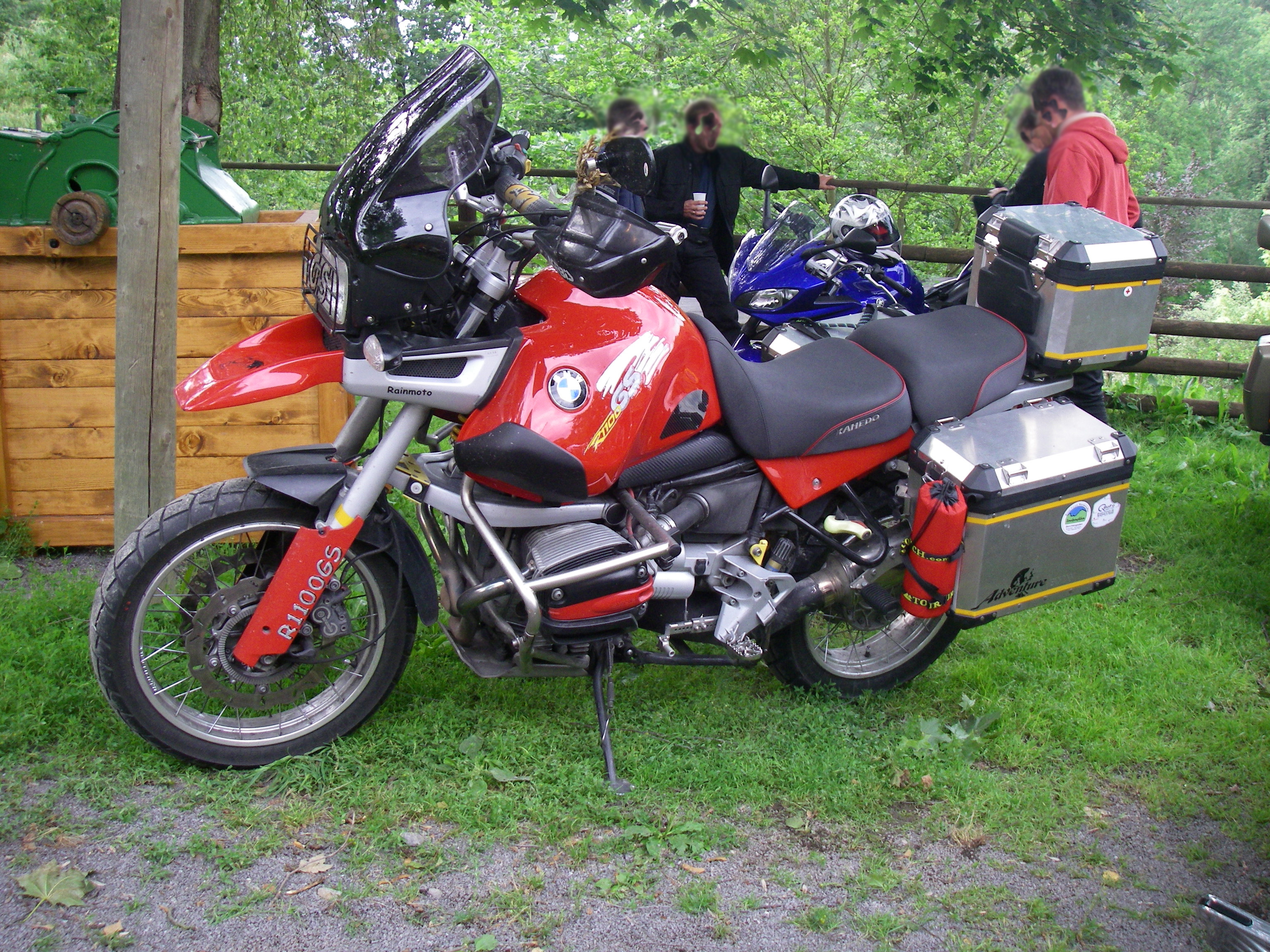

Hallo Flo,
Stahlflex sofort.
Öhlins ist gut und Windschild ein Problem.
Beim Windschild kommt es sehr auf die Größe des Fahrers an.
ich bin 177 und meine siehst du im Anhang das ist ein altes Windschild das super funktioniert aber das an der Befestigung auch leider sehr schnell bricht.
Deshalb hab ich es auf ein Orginales gekürzt drauf geschraubt Perfekt.
Sonst gibt es viel was du ändern kannst aber lass dir Zeit und änder immer das was dich stört dann wir sie perfekt.
Wie meine für mich :D:D:D:D:D:D;)
Sag mal, das Bild stammt doch vom Treffen letztes Jahr in dingsbums in Oberfranken???
Gruß Geo

Hallo Geo,
meinst du das von meiner Roten?
Nein das ist aus 2011 Motorradtreffen im Erzgebirge.
Da fahr ich jedes Jahr hin, MFE.
Ist klein und ein richtiges Familientreffen.
Aber es hat sich in der Zeit nicht viel verändert, passt einfach.
